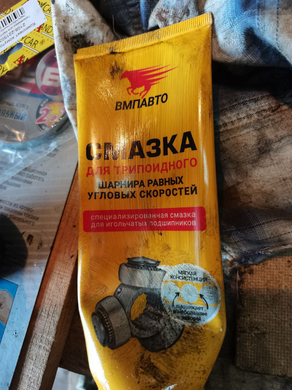

Я снимал внутренний впервые, оказалось там специальная смазка, более жидкая по внешнему виду. Пришлось эту смазку в местном магазинчике, нашел такую

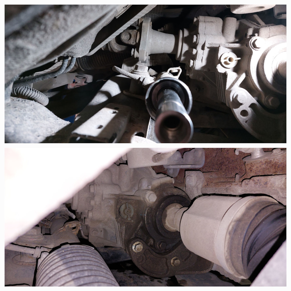

С пыльниками готово, переходим в замене сальника.
1. Откручиваем болты скобы головкой на 13. Потом снимаем крышку, открутив болты головкой на 14
2. Снимаем полуось от КПП до раздатки
3. Аккуратненько отковыриваем внутренний сальний
4. Ставим новый, заколачивая его деревянной оправкой
5. Ставим все в обратной последовательности
Масло заливаю через шприц, сняв левое колесо.

То же буду такой же сальник ставить, а то все мокро))
Добрый день, как сальник поживает?
Прекрасно, сухо
Вот и у меня там сальник сырой
Хотя не сильно
Было стало

Смазку в трипоид всю набил?
Да
