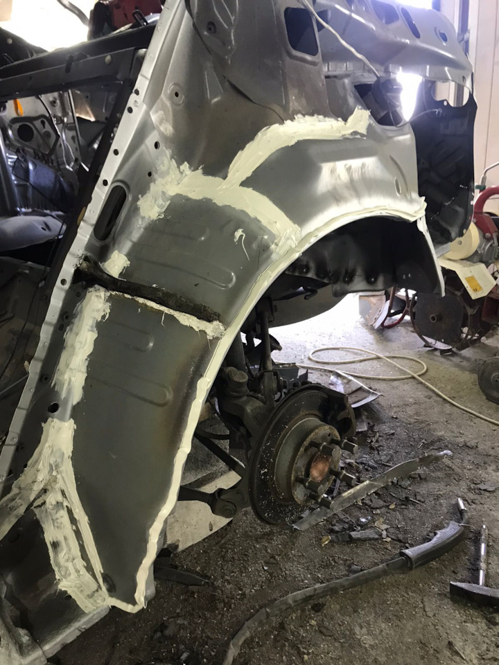

21 июля 21 года я приехала в сервис, рассказала, что случилось (а именно: первый раз я переваривала арки по совету stop&go в сервисе соседнем, и сделали мне там все похабно), договорились переварить одну арку, другую просто зачистить и покрасить. Оставила машину и ремкомплект арки, стала ждать. 22 числа мне сказали, что нужно будет купить еще один ремкомплект уже внутренней части арки, заказали в этот же день и я оставила предоплату за работу в 15к. И тут началась какая то дичь с постоянным изменением сроков… Тут выясняется, что по факту моей машиной начал заниматься совсем другой мастер (а не Роман, с которым я все обсуждала), и в итоге он куда то сбежал, поэтому теперь, цитирую, «Соответственно ей придётся заниматься мне, «И мне по мимо своих машин придётся делать те которые он по набрал, так что сроки могут увеличиться». Я звонила Саше, писала ему, пока не надавила, работать они не начинали. Обнаружили еще сгнивший порог, время доставки ремкомплекта в 3 дня я не буду брать в расчёт, но машину мне отдали только 16 августа. За это время можно переделать всю машину… Ладно, приехала забирать, такого кошмара в салоне я еще не видела (об этом писала тут www.drive2.ru/l/596405344549221697/): Заднее сиденье просто было накинуто, даже не установлено в свои места, везде в салоне пыль и грязь, в багажнике саб просто валялся, я так поняла, все собиралось просто на скорую руку… После этого я делала химчистку салона
Теперь самое интересное…
После зимы я увидела на арках кучу рыжих пятен, я сразу поехала в сервис и как Роман мне сказал, это мовиль стекает на арку, а не рыжики «я его могу сейчас салфеткой убрать». Ну я и рыжий налет со своей предыдущей машины салфетками убирала, не поняла я тогда, зачем он мне таким образом пытался доказать, что это мовиль. Он заверил, что сделал работу отлично, и что все будет ок, и я уехала.
Весной я обнаружила на одной арке кучу пузырей, причем твердых, сообщила Саше, он сказал, что покажет Роману это. Спустя еще время я заглянула под арку и просто афигела от увиденного: половина краски просто слетела с кромки арки, а остатки просто ходили ходуном. Тогда я уже намерена была на полную переделку работы.
Приехала и начала разбираться с Романом, а Саша тактично слился, сказав, что он ни за что не отвечает, работу делал не он, значит это не его проблемы (отличная отмазка, когда малярка твоя и работники у тебя в подчинении, деньги брал ты, но ты ни за что не отвечаешь). Роман сразу начал перекладывать вину на меня, мол машина низкая, колеса стоят не заводские, поэтому камни просто отбили всю краску… Ну да, когда мне неудачно сделали арки в другом сервисе первый раз, а машина была точно такая же низкая, и колеса были те же, краска почему то не поотлетала, хотя прожили эти арки столько же, сколько и в этот раз. В итоге после долгих споров и кучи мата, Роман согласился переделать свой косяк на одной арке (где были пузыри) и «мой косяк». Вроде бы вот и хорошо? Но нет.
Договаривались на следующей неделе принять машину, а в итоге через полтора месяца, букваль 2 дня назад, когда я уже устала ждать, Саша мне ответил, что малярки у него нет, а мастер скрылся в неизвестном направлении. Я позвонила, стала спрашивать, что мне сейчас делать? На что получила ответ: «ну не знаю». Деньги вернуть он мне не может, переделать не может, поэтому, Даша, иди лесом. За всю работу я отдала 48к, которую сейчас снова нужно переделывать, я уже в отчаянии просто, столько нервов, столько денег, а ему все похер.
Вот такие дела, ребята, под записью, где я рассказывала, как мне отремонтировали арки (сам процесс), уже нашлись люди, которые писали, что заварено очень плохо, но я надеялась на лучшее. Понимаю, что сама виновата, никаких гарантий и никакого оформления, все на словах и доверии, пост только для того, чтобы люди, которые не знают про этот сервис, узнали, и обходили его стороной, а которые знают, и до сих пор там обслуживаются, открыли глаза.

Мне искренне жать, что у тебя такая ситуация произошла, себе я буду менять панели четвертей, что бы сократить места сварки. Чем больше сварочный шов тем хуже. Металл же обжигается по контуру сварки, появляются полости и там живет конденсат…
Это не работа, а хрень какая-то. Все было понятно по сварочному шву. Ученик без опыта кратно лучше делает… Сочувствую конечно… Но наказать этих горе-работников стоит по закону, если не одна Вы пострадавшая, то сделать это будет легче вместе. Желаю, Вам крепких нервов в борьбе, и чтобы арки вашего замечательного самурая в будущем Вас не беспокоили!
Не понимаю, почему бы сразу не писать как есть, если изначально были проблемы с этими парнями? Сколько людей читала позитивные записи об отличном ремонте и обращались к этим парням?! Я сам хотел скоро к ним заехать сделать пару дел и посмотреть как делают хорошо🙈
Когда там работал Паша, действительно было все нормально, по крайней мере Паша занимался моей машиной в основном, и ему я благодарна, но он ушел оттуда и все, я ездила только потому, что привыкла и думала, что Саша так же нормально относится к работе, а оказался он совсем другим человеком
Да уж, не повезло, есть же такие умельцы. Так конечно у них изначально подход не верный, нужно брать не ремкомплекты, а контрактные крылья.
Ошибки 2.
Первая, что мастер не предупредил, что эти арки с листогиба полная хрень (кто варил тот знает), что они могу зацвести очень быстро.
Вторая, это сами арки. Если делать то с распила брать и вырезать. Это будет хотя бы какое то время ходить.
Ну и обработка конечно пи*ец.
хрень ты написал, нормальные арки, делали многие ребята, ниже уже правильно написали, что работу плохо сделали в этом и причины…
Арки с распила где взять, разборки продают с ванной, а зачем мне ванна, куда ее девать как это все перевозить, и еще момент, что если по крылу резать, то заднее стекло под замену.
Сварка таких арок это утопия, варианта два на продажу либо временная мера…
Поверь. Не первый год варим

Ошибки 2.
Согласен, чтобы качественно проварить, это нужно по заводским швам резать и другие так же вваривать. Если хорошо получиться, то походит. А сварных швы кусками, это все временно, максимум полгода. Метал пробивается и быстро цветёт. Со свинцом ещё может походить

🤬вот уроды! Это не сварочный шов, это просто насрано! Обработки ни какой. Просто п***** 🤬 руки за такое поотрывать и в жопу против часовой стрелки закрутить! Печально что хрен че докажешь малой кровью.
Вот уроды мамины. Влепил звезду на яндексе, которой не достойны
Жесть и ужас, на кол всех их. Хотел у них арки делать еще год назад, хорошо не поехал, что то меня оттолкнуло, а потом знакомые попали и здесь почитал точно никогда туда не поеду!
на фото лепнина натуральная. не окрашено. не обработано. если ты так всю зиму катала. то не удивительно что сейчас все по звезде пошло.

Мда. п*** полный, видно что на отвали сделали уроды торопились к своим парням видимо.
Я конечно не эксперт, но считаю, что все эти ремкомплекты полная шляпа, и надо врезать контрактное крыло, а не эту фольгу, которую продают
сделано на отвали. нормально сделать и обработать будет ходить
hemi52
Не, ходят нормально, если делают не как тут. На моем цивике делали арки, они до сих пор без единого жучка. Делалось в 17м году
Я на сивике жопу приварил контрактную, должно быть на века)
Даа, я хоть и не сварщик или моляр, но с работой знаком (есть хорошие знакомые ребята, так что есть с чем сравнивать). Сделано, мягко скажем, плохо)) это если без мата)
Широкие колеса песочат арку
Так по идее тогда будет пескоструй краски или сколы . Но не подъем краски изнутри ржавчиной

да там нехрена не обработали изнутри, на старую ржавчину приварили и харош

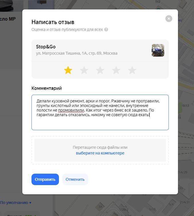

Да уж. Лучше отзыв на Яндексе оставить. Там хоть рейтинг из упадет.
И как я понимаю если сервис все в одном типа механика. Сварка. Покраска то это не очень. Сервис должен быть специализированный
киньте ссылку) готов помочь заспамить в отзывах где надо)))
yandex.ru/profile/173173525020
твой?
Судя по номеру. Ее
