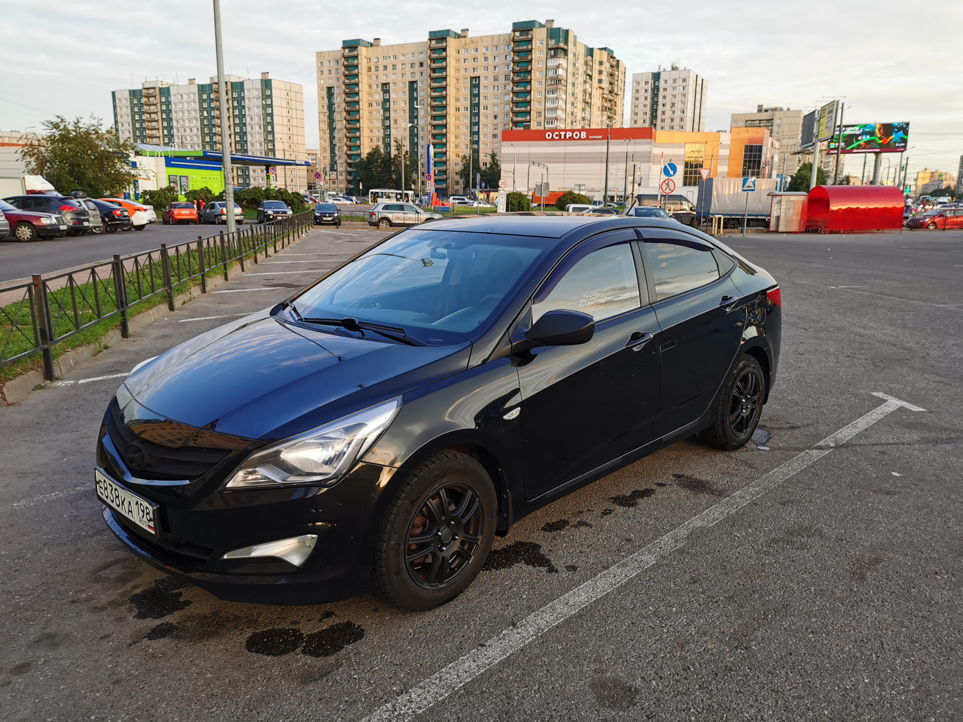

А после всего помыл авто и счастливый погнал домой 🚀
