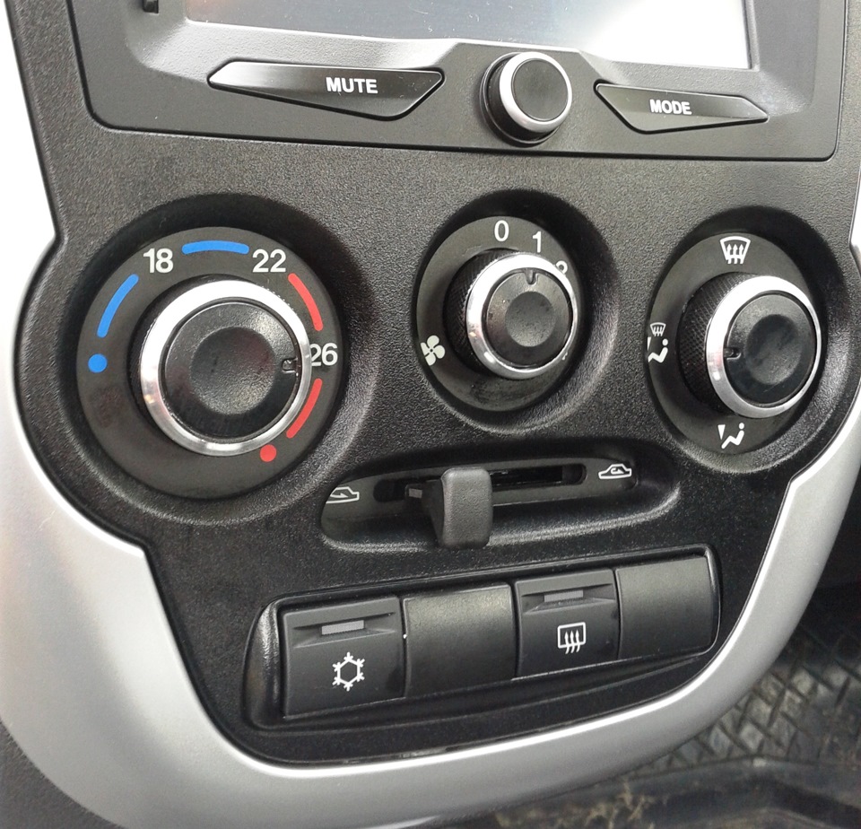

Листая разнообразные записи о доработках в нашем любимом автомобиле, наткнулся на несколько статей о замене ручек регулировки печки/кондиционера. В результате разумеется загорелся этим делом и начал поиск подходящих ручек на просторах интернета. В блогах автолюбители советуют множество вариантов замен, основные — ручки от Ford Focus, Wolkswagen Polo, Skoda Octavia. Остановился на варианте от Skoda Octavia.
Полистал предложения известных интернет-магазинов и выбрал вот этот вариант — ru.aliexpress.com/item/3P…6.html?recommendVersion=1. Брал за 370 рублей в феврале.

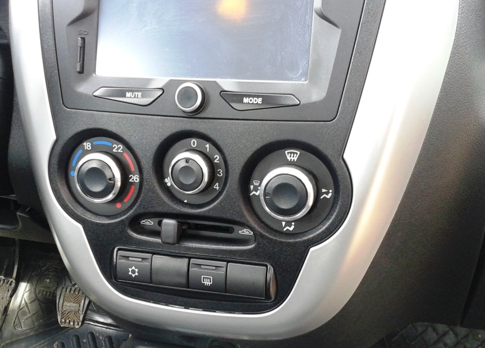

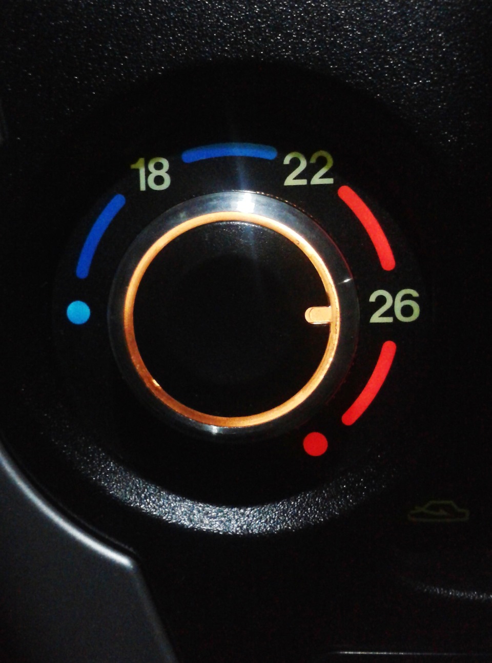

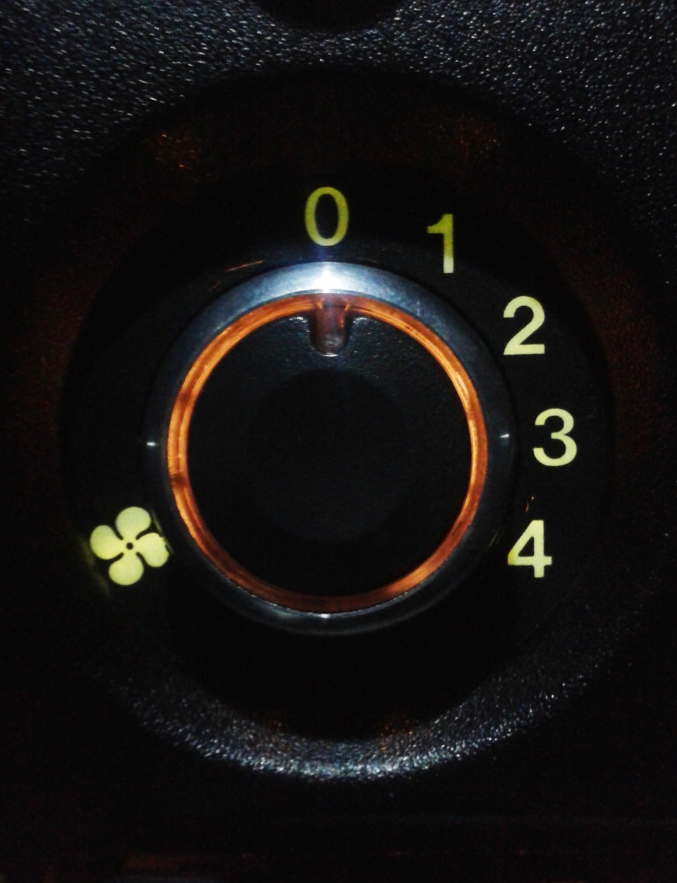

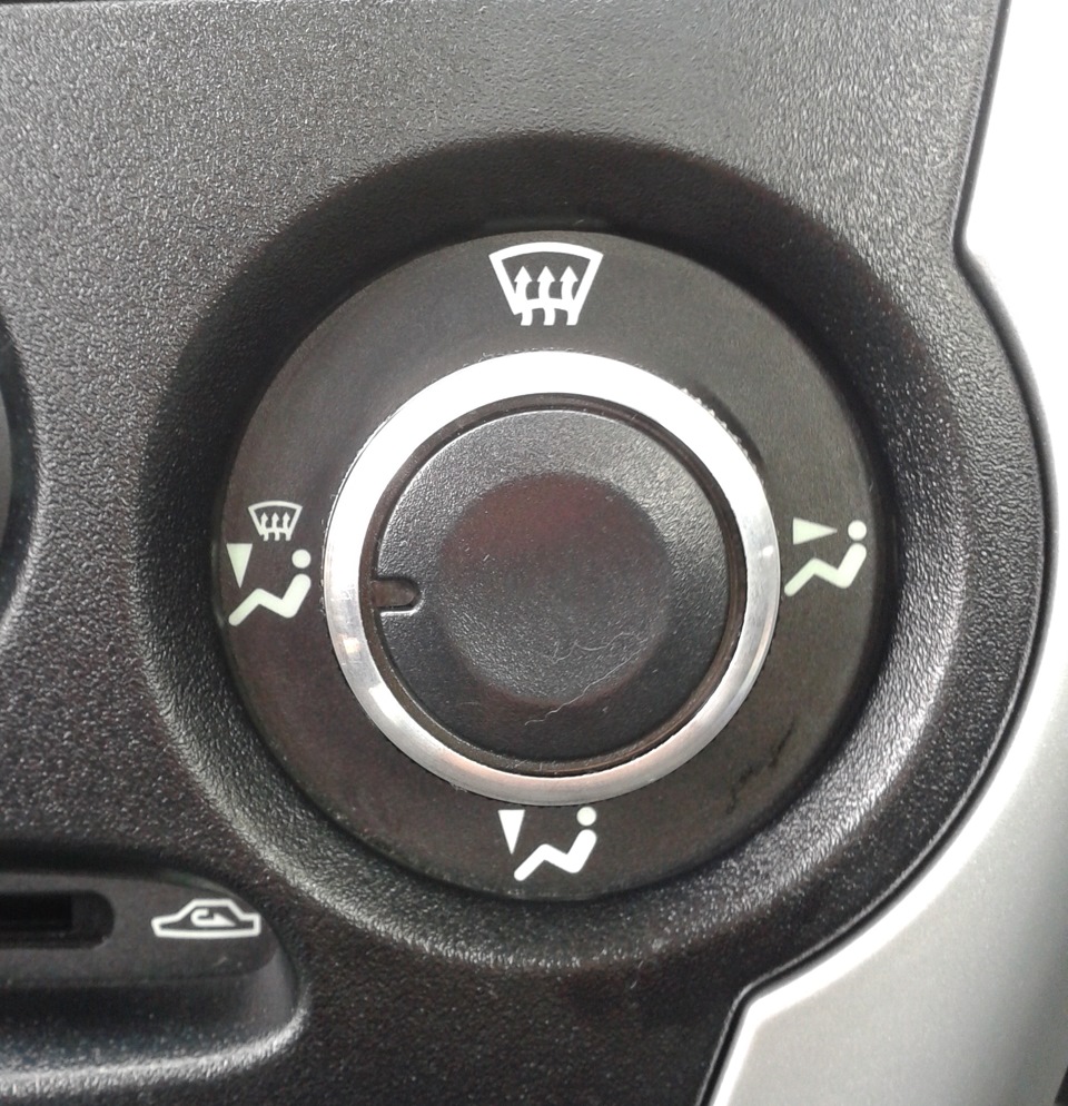

Прошло три недели томительного ожидания доставки (что дольше, чем обычно) и вот заказ у меня на руках. Прочитал еще раз про установку ручек умелыми людьми и взялся за дело. К сожалению сам процесс не запечатлил, т.к. даже и не думал об этом в пылу работы. Крайние ручки снимал пассатижами, среднюю газовым ключом, предварительно подложив кусок ткани под зажимы. От старых крайних ручек нам были нужны лишь крепления, от средней сердцевина. Крепления крайних ручек отрезал раскаленным тонким ножом. Сердцевину средней ручки выломал кусачками. От крайних новых ручек аналогично отрезал родные крепления и приклеил крепление от старых на супер-клей (130 р.). У средней ручки от Skoda Octavia полностью варезал крепление и вклеил туда сердцевину от старой ручки. При вклеивании креплений и сердцевины важно правильно отметить размещение отсечек положения ручки. Клей застыл моментально и через 10 минут новые ручки уже были установлены. Результат на фото.
В целом, если не обращать внимание на небольшие недочеты, результатом я доволен. Обидно только что при вопросе "что у меня изменилось в салоне?", друзья пожимают плечами и ничего не замечают…Вот печаль :-D
