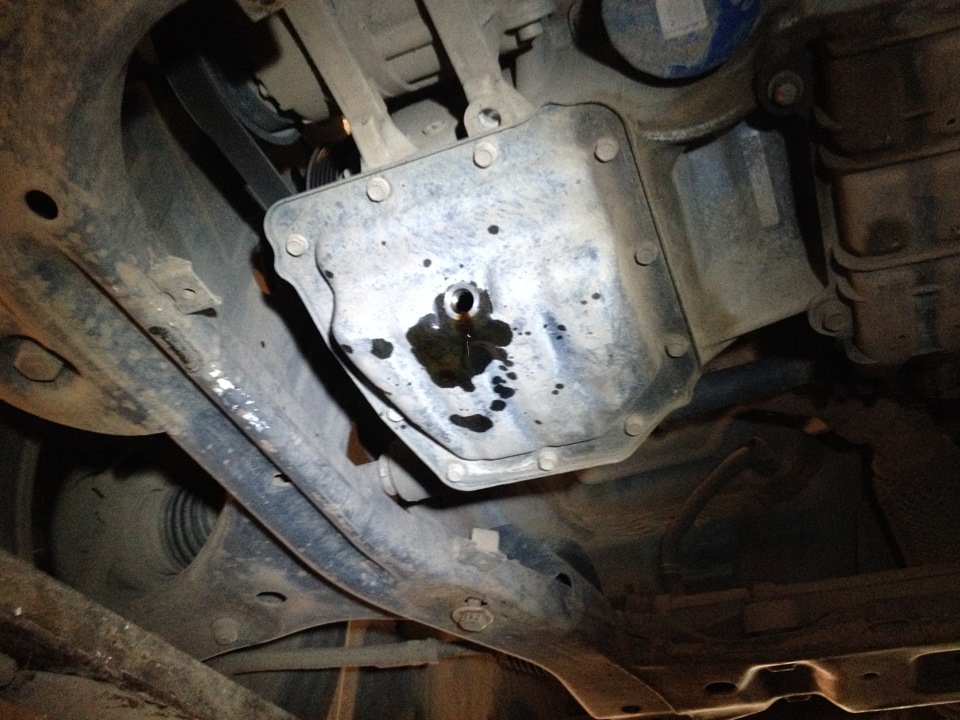

В начале, залил в двигатель промывку Bardahl Engine Flush, по инструкции нужно сделать следующее: залить промывку, завести двигатель и подождал 15 минут, после чего слить масло, по свойствам он поднимает всю "каку" которая накопилась в двигателе и держит ее в подвешенном состоянии.
После того как все масло стекло, выкрутил масляный фильтр и вкрутил новый.
(Кстати смотрел много видео по замене масла, некоторые автомеханики, перед тем как вкрутить масляный фильтр, заливают в него свежего масла. Зачем это делается? Смысл? Читал по книге, нужно всего то немного смазать уплотнительную резинку фильтра и вкрутить, что я и сделал)
Закрутил сливной болт, залил масла Bardahl Technos C60 5W30 mSaps 3 литра.
