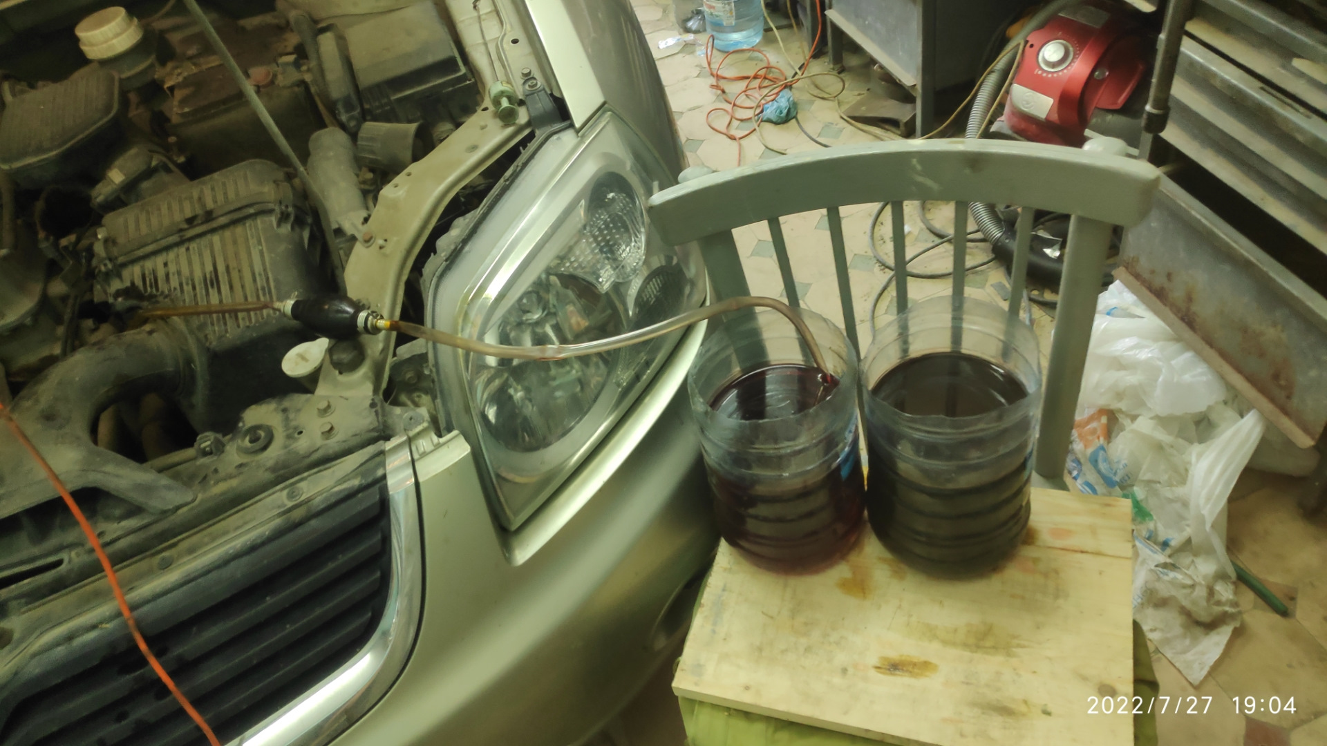

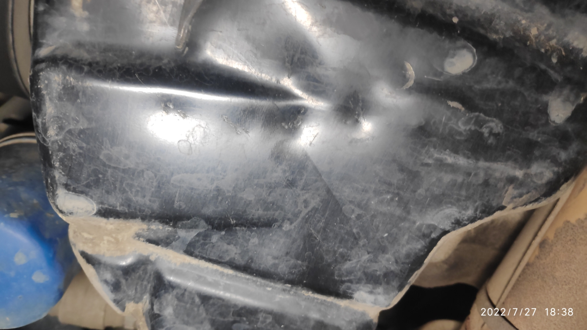

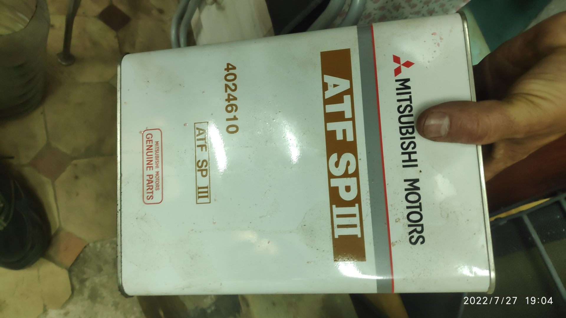

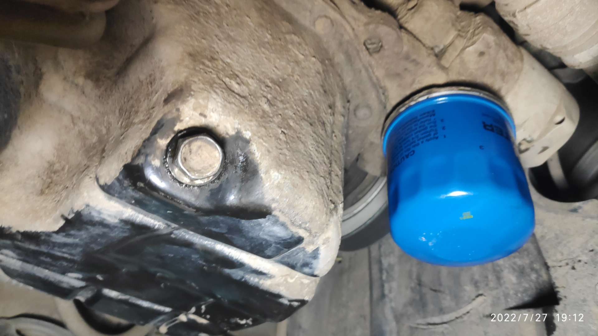

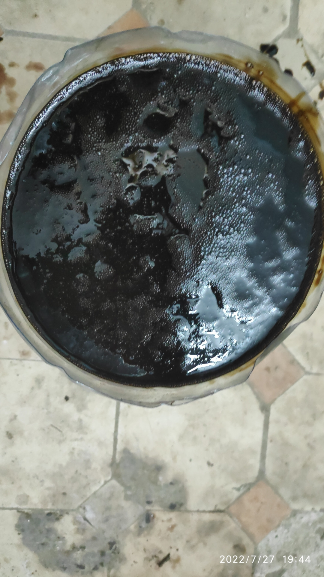

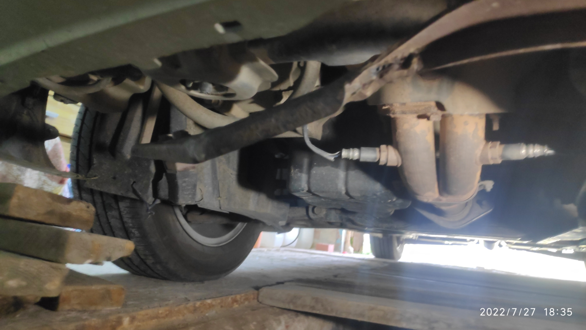

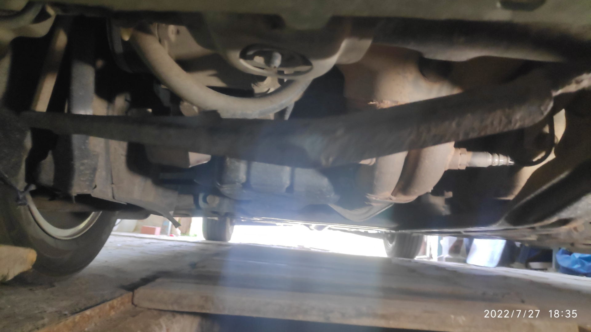

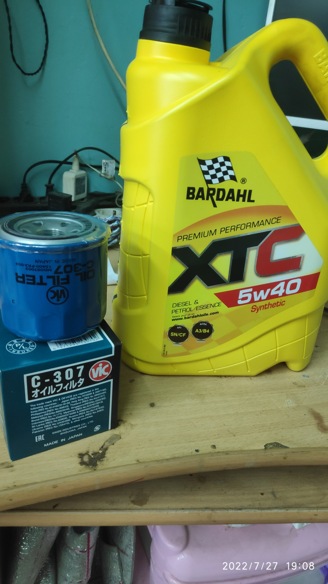

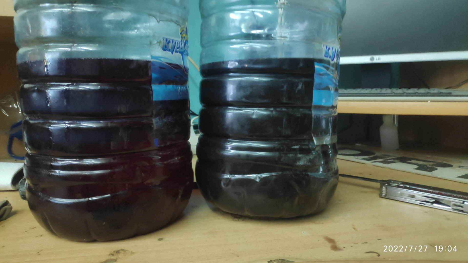

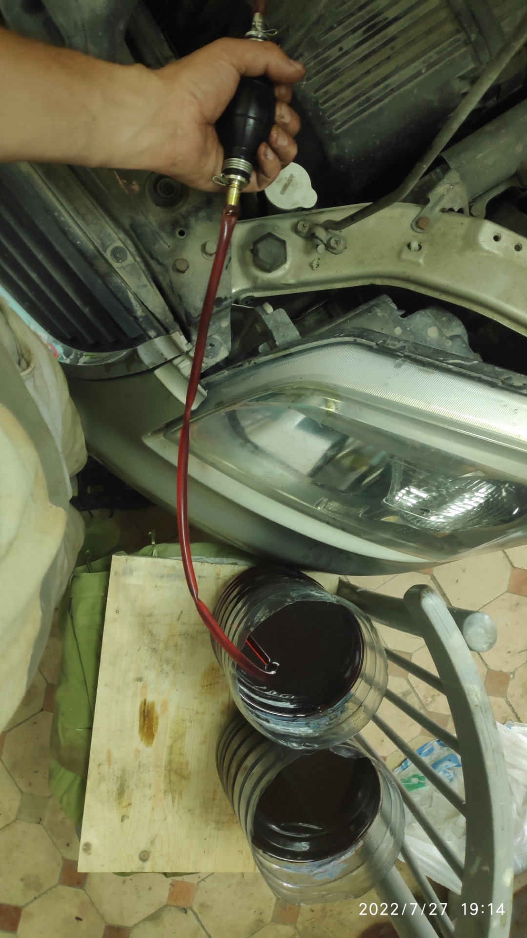

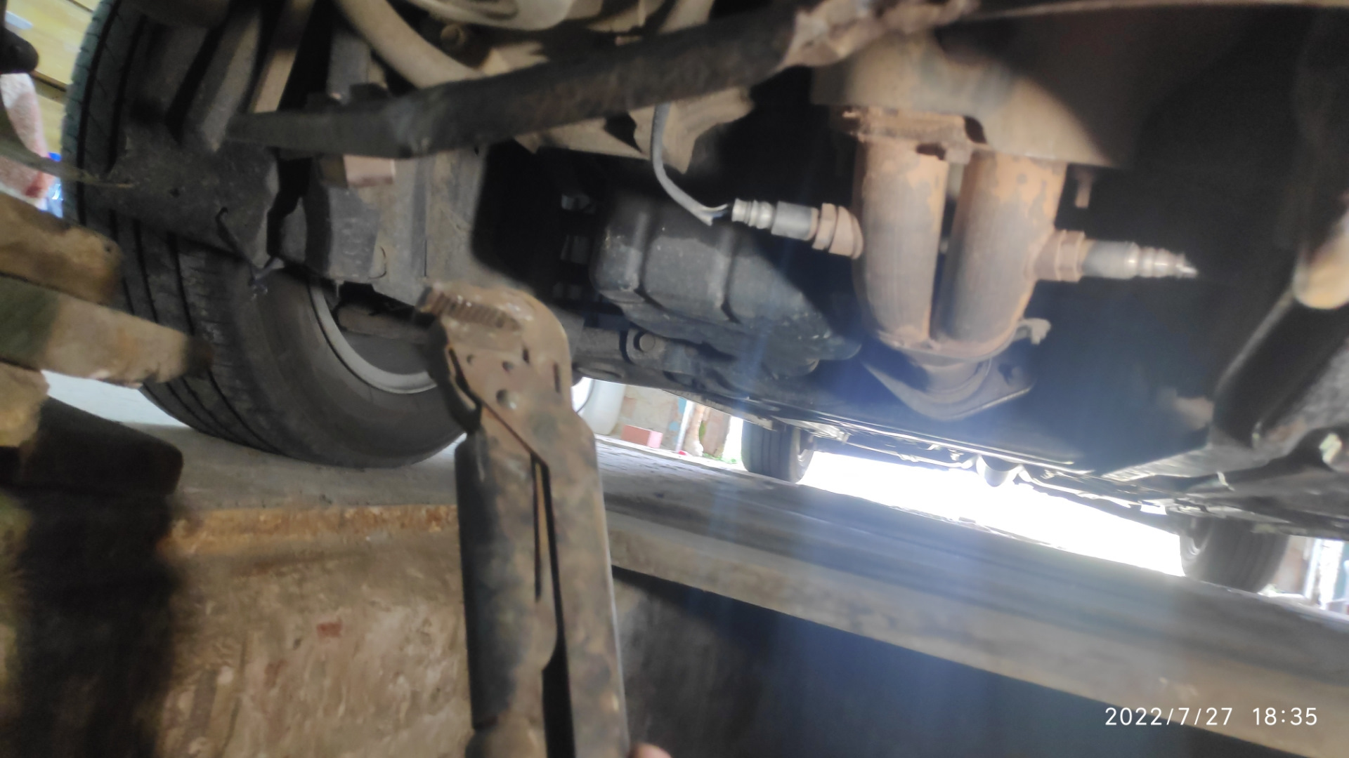

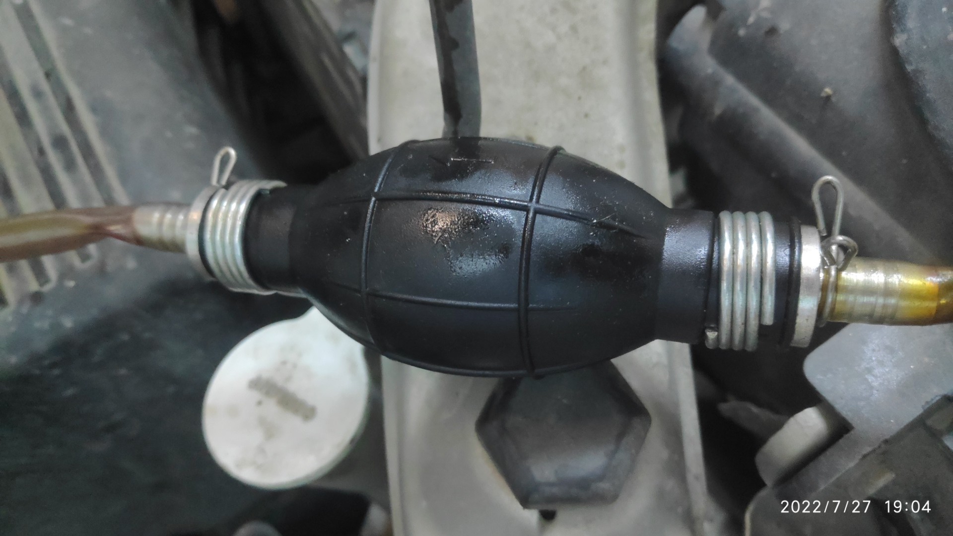

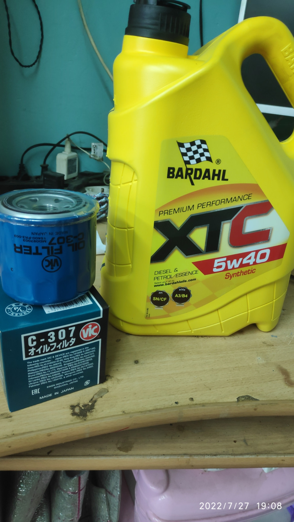

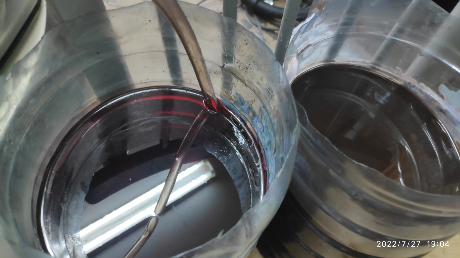

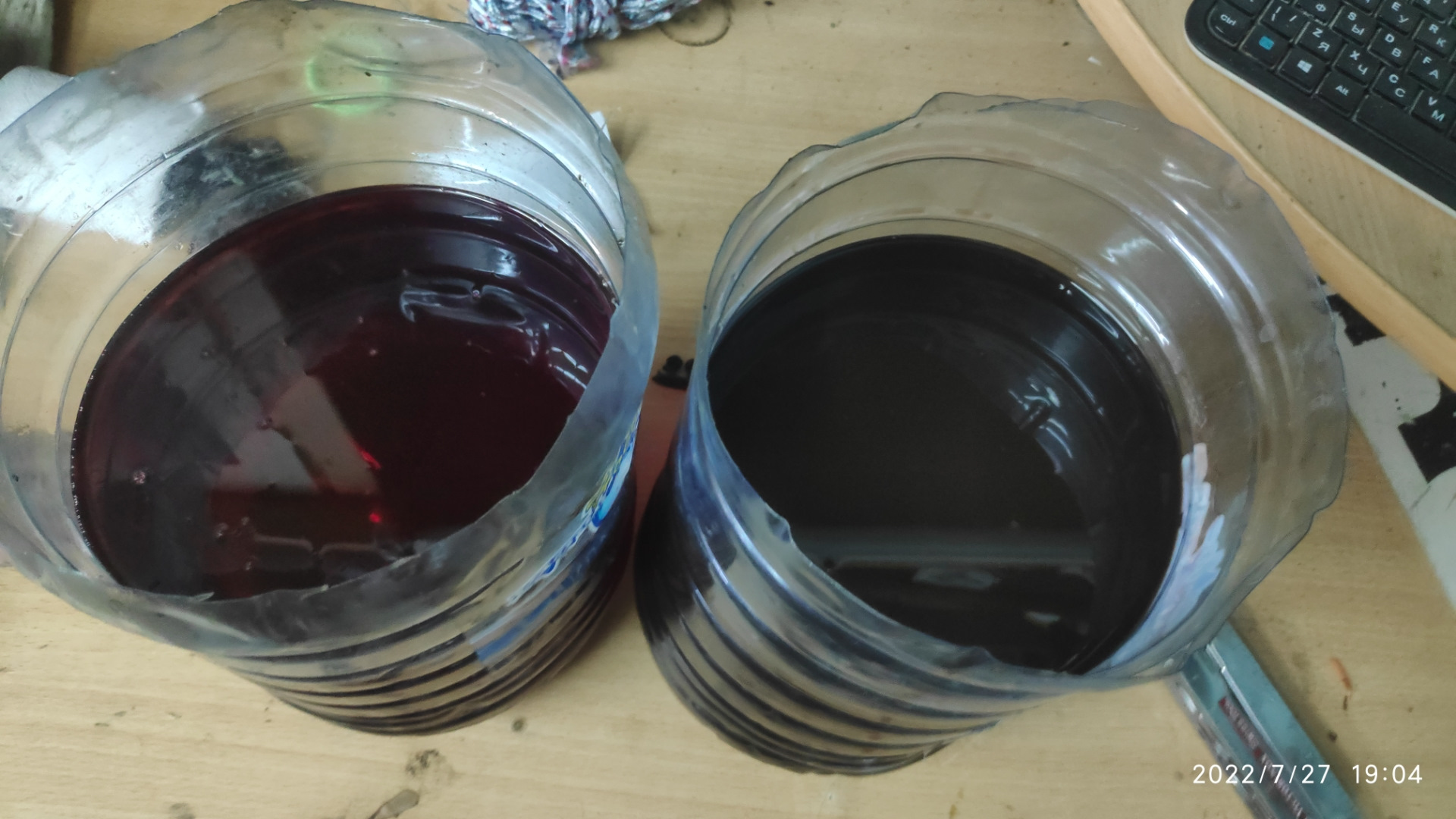

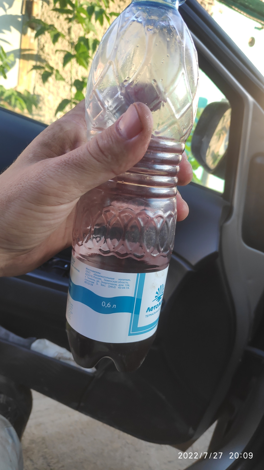

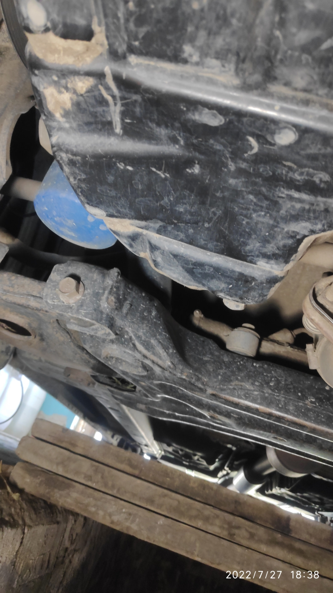

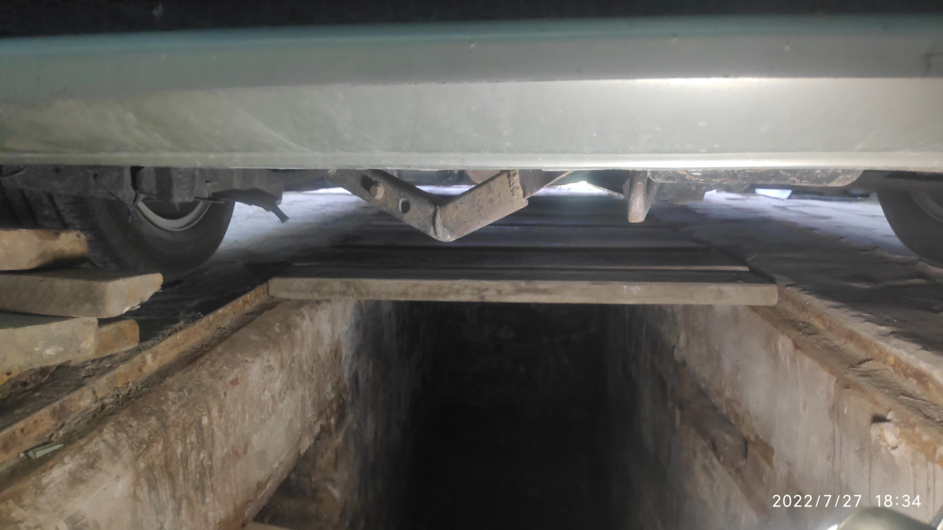

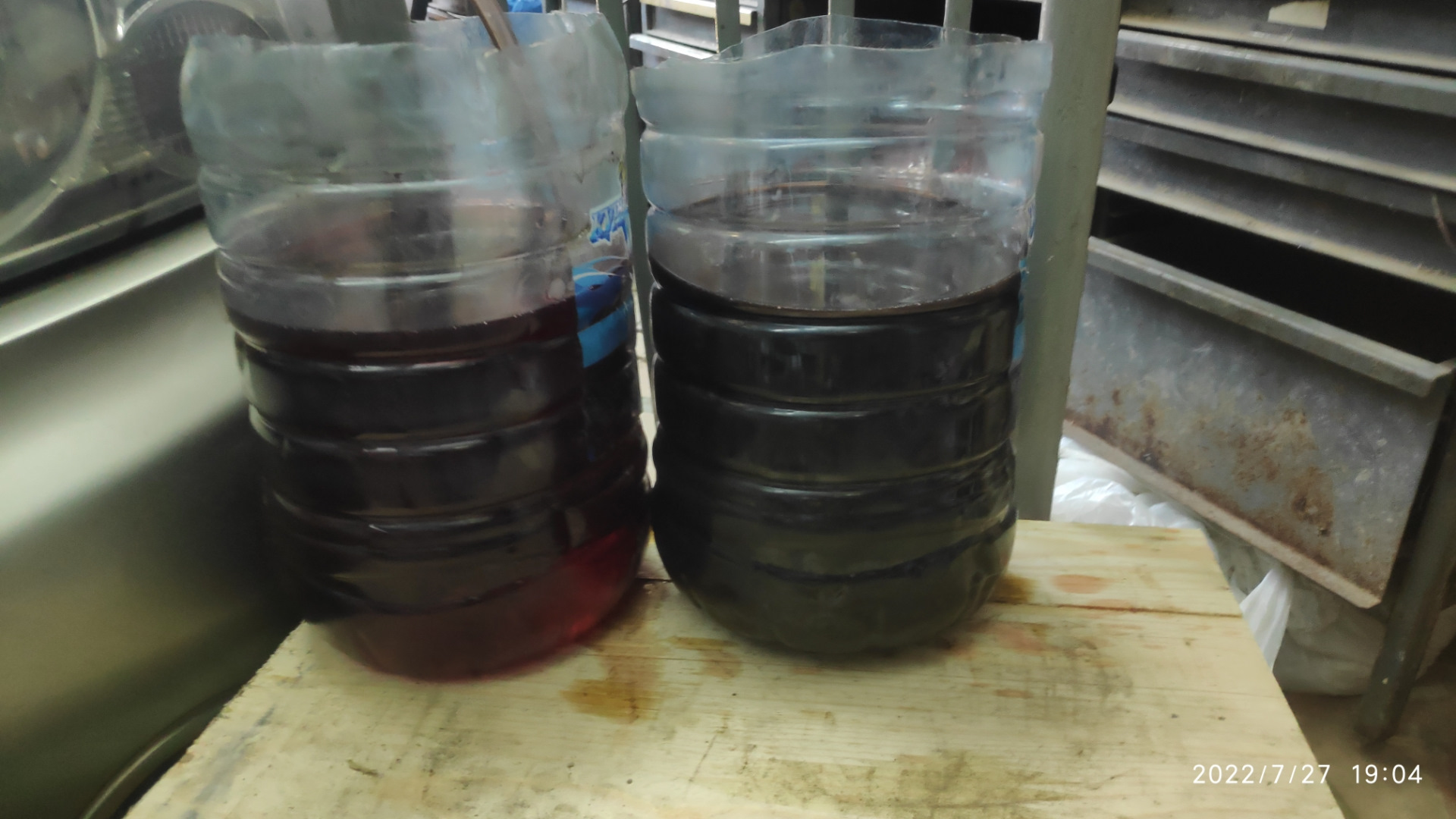

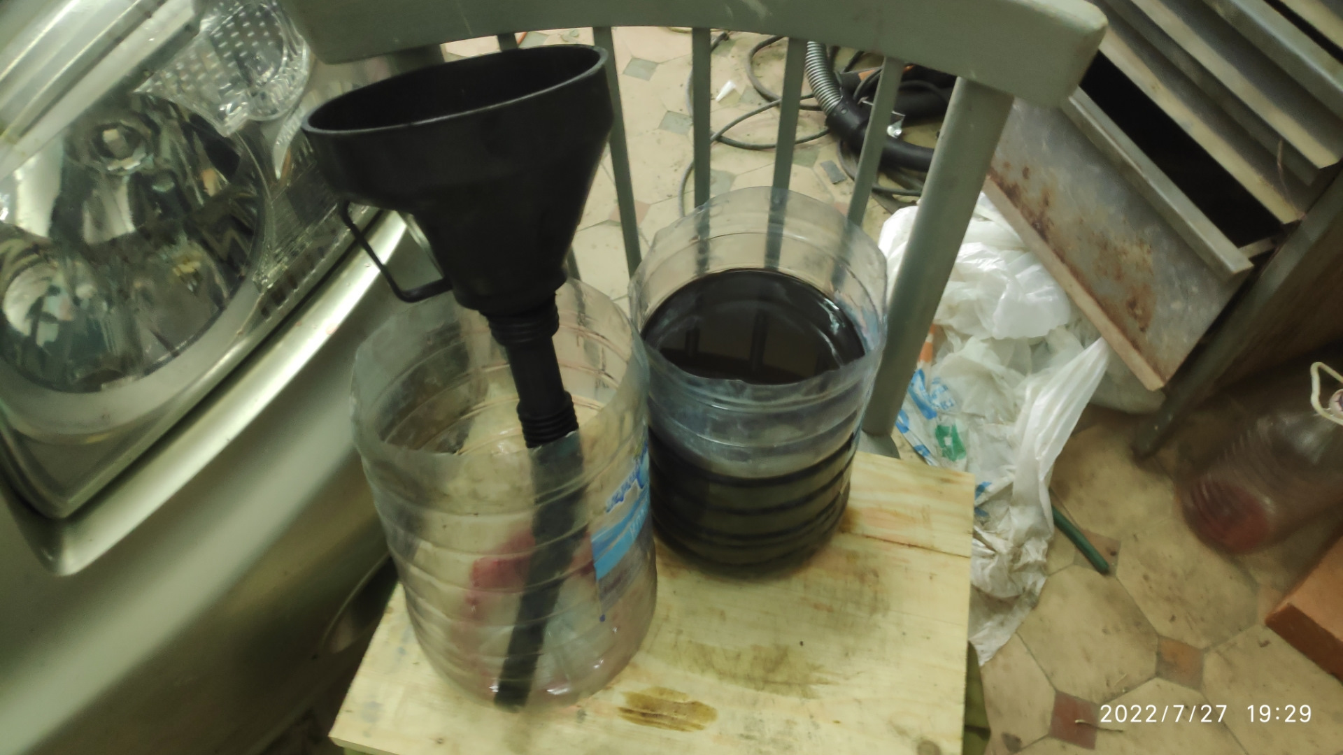

Заменил масло в двигателе и АКПП частично Последняя замена: АКПП : 300 824 км Двиг 293 560 Сейчас 309904 -16 344 проехал на масле. Лучше так не делать Сливал кофе Помял поддон Выкачивал грушей
Пробег достойный, снимаю шляпу! Перекатывать так, конечно, не айс… А вот выкачивать грушей — возможно не самый хороший вариант, у нас есть сливной болт, и при сливе напором выносит скопившуюся грязь на дне, что невозможно при высасывании через верх.
С двигателем -100% так лучше не делать. 7-8тыс достаточно и разумно. Тем более, что после каждой зимы в масле конденсата водяного предостаточно. На щупе АКПП у меня розово-прозрачное, но воняет типа навозом коровьим 😊- 15 тыс как была частичная.

Да сейчас только сливаю через болт.
