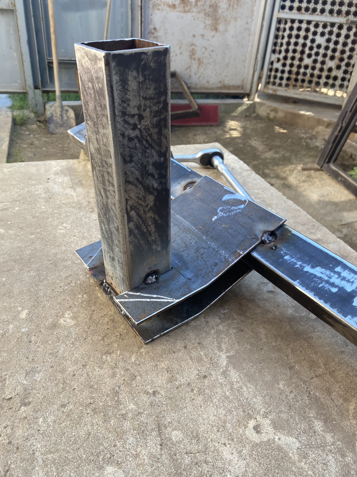

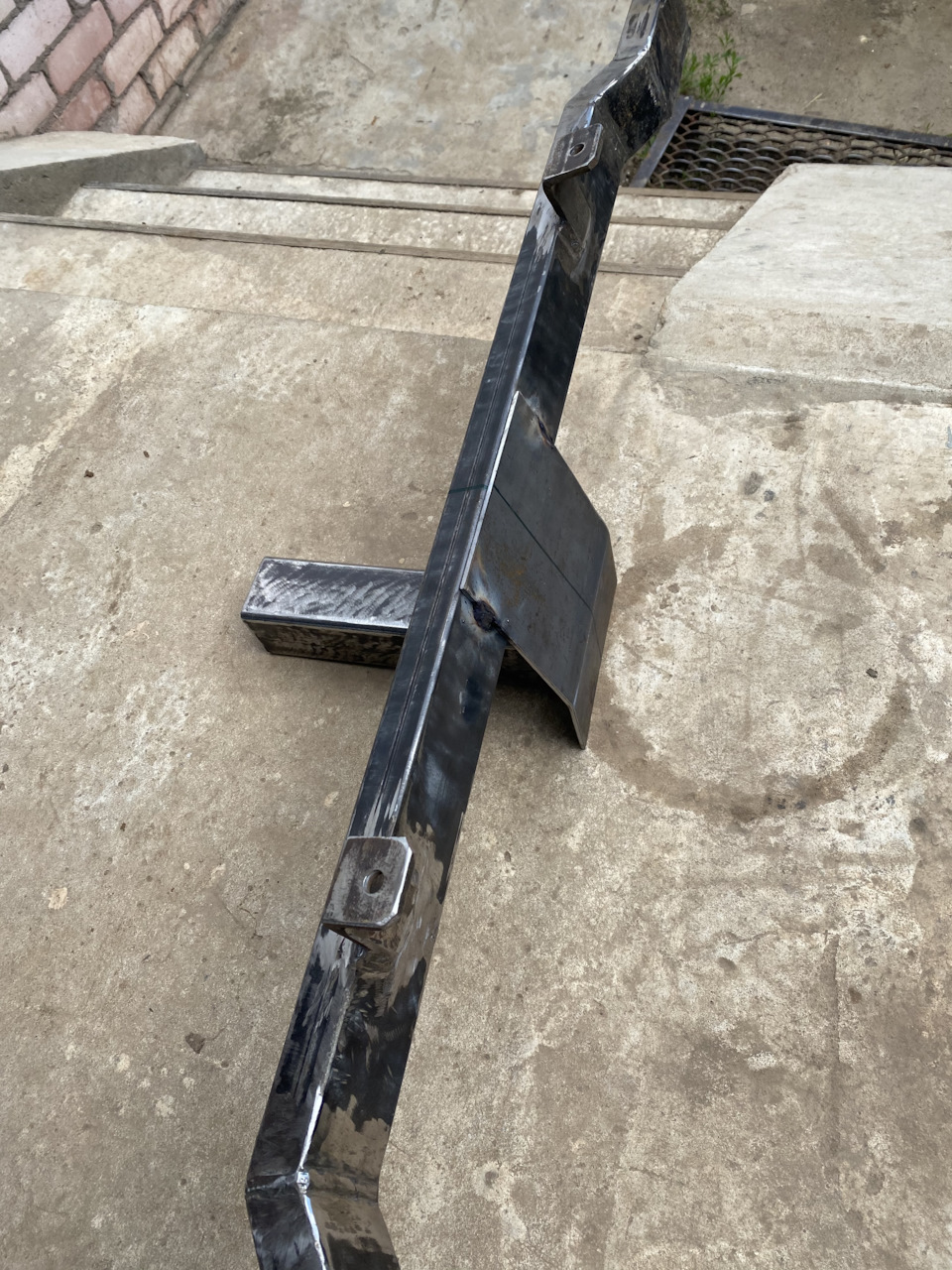

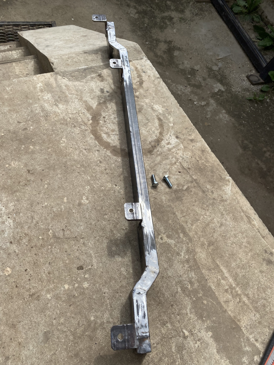

Доброго дня! Очень нужен был фаркоп так как был приобретён прицеп, для стройки жизненно необходим. У меня стоит ГБО и баллон вместо штатного глушителя, фаркоп нужен был с другой обводящей 50л баллон. Так как занимаюсь на 2 работе с металлом решил сделать его сам так как затраты на металл 0 рублей 0 копеек. Далее просто много фото.
Сразу делал специально со съемным шаром. С данным фаркопом езжу уже 2ой год, таскаю груза до 600 кг, часто. Все отлично. Единственное что было было переделано это перевернул квадрат с шаром, иначе было низковато и так как сделал я подальше от бампера чем в заводских вариантах, цеплял при глубоких ямах по бездору.
За основу была взята профильная труба 60х30. Метал пластин и уголков весь 4-5мм. Труба под шар 60х60. Труба с шаром 50х50. Платина под шар 8мм. Миллион раз отмерь и один раз прихвати…)))
