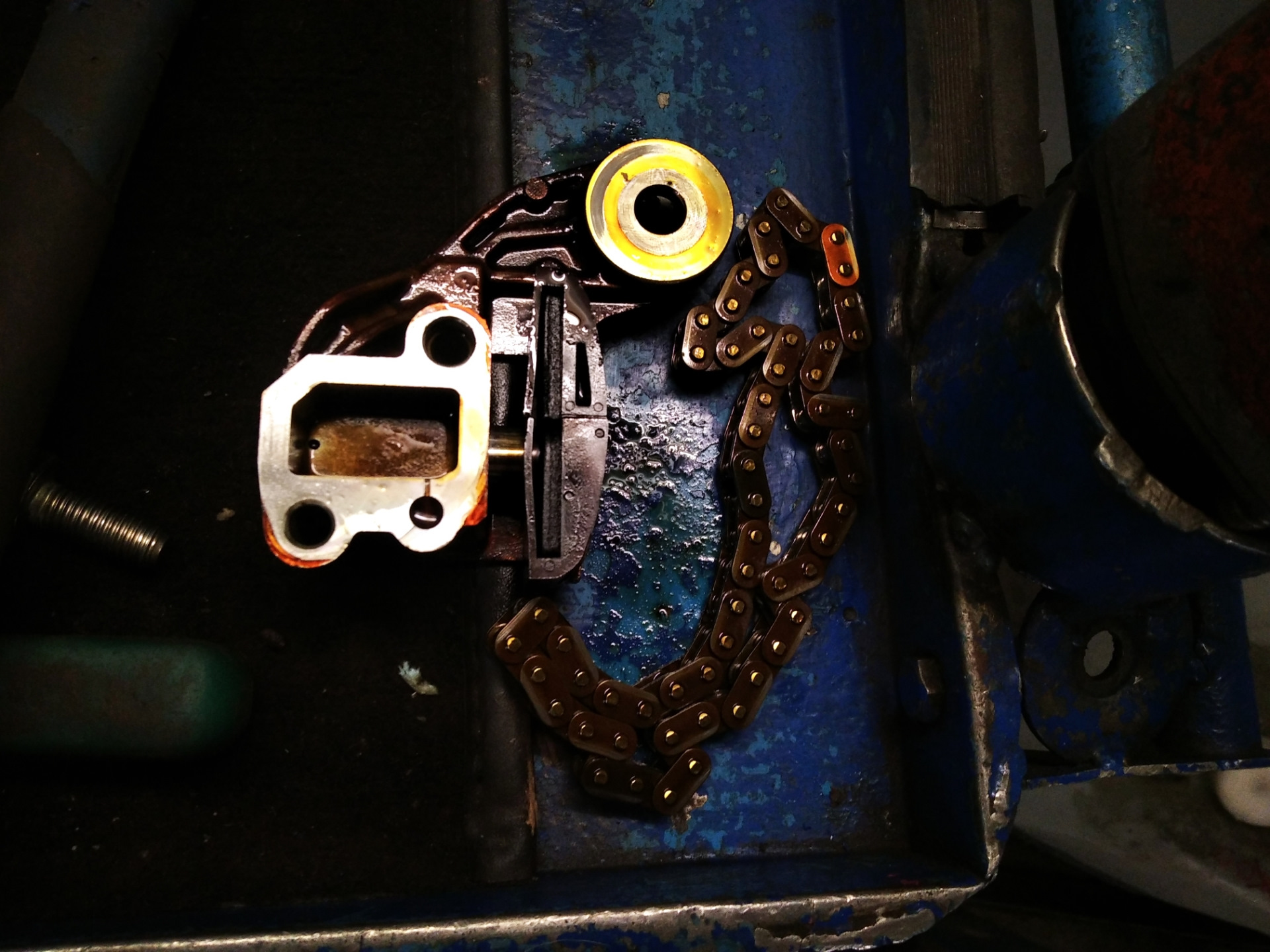

Действительно, звуки издавала верхняя цепь. Замена.
Куплены оригинальные сузукины цепь и натяжитель. Дорого.

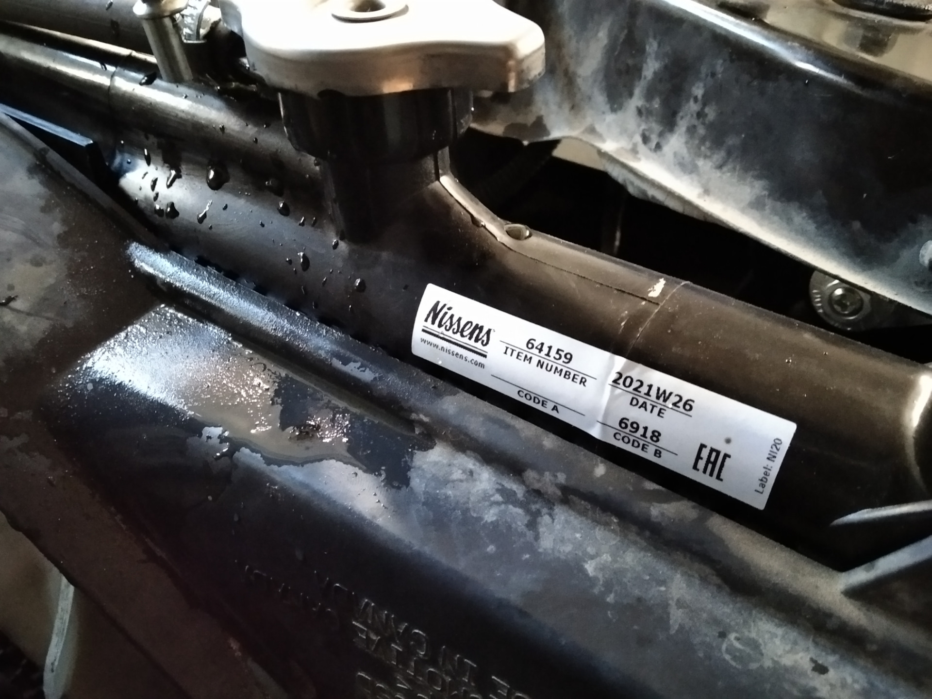

Так же заменён радиатор. Предыдущий, SAT, замучал ссат. Год не прожил.

Запчасти:
Suzuki 1276277E00 1276277E00 ЦЕПЬ ГРМ
Suzuki 1283277E00 1283277E00 НАТЯЖИТЕЛЬ ЦЕПИ
Nissens 64159 Радиатор SUZUKI GRAND VITARA 2.0
Комментарии 13
www.drive2.ru/l/532271930812661954/ — незнаю есть ли эти радиаторы сейчас в продаже, вот уже 3 года нет проблем в пробках не греется и нет протечек.
AJS конечно есть, и это хорошие радиаторы. Но цена… Я своим доволен, в Казани жара стоит, справляется.
Замена только малая цепь ?
Малая и натяжитель на оригинал. Ранее заменена большая и все остальное, на не оригинал. Но менять следовало только комплект малой.

Крышку радиатора надо тоже менять — www.drive2.ru/l/452486969054724228/
Этот хваленый Nissens у меня через месяц начал сопливить из-под верхнего бачка, выкинул и поставил Termal — 7 лет достойно работает.
Крышку я в прошлом году поменял, когда на родном банка лопнула.
