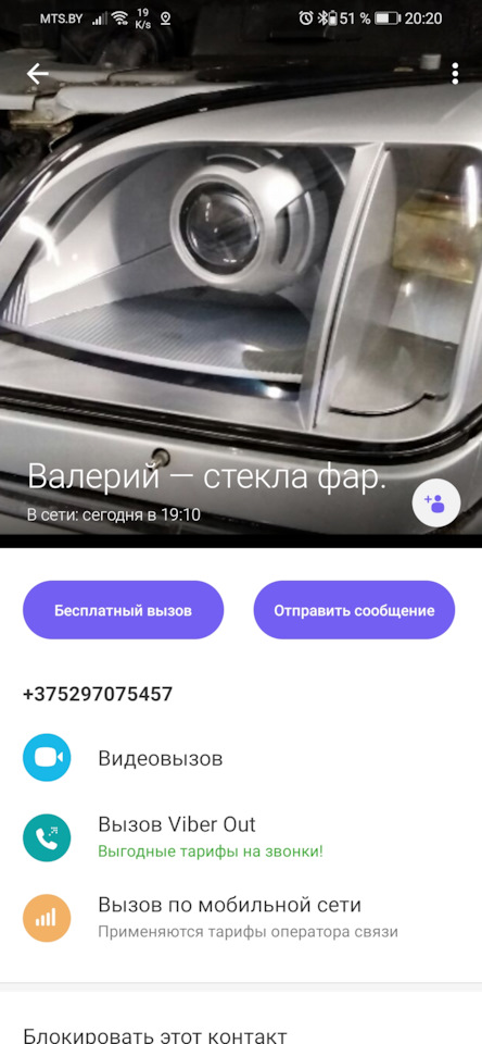

Нашел контакт
Заказывал из минска. Уже не помню как контора называлась
АвтоСтронг наверно?
