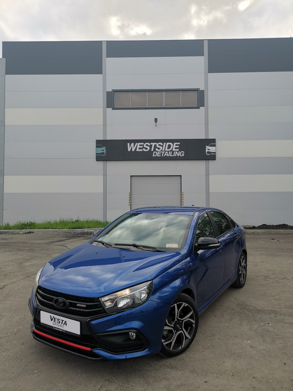

Спустя полтора года владения Sportом и 74.000км решил, что нужно попытать счастье — устранить масложор по гарантии. Пока таковая у меня ещё имеется)
Заехал к ОД, залили масло до уровня, проехал 1000км и сделали замер. Указали, что съедает около 800мл на 1т.км, хотя она могла и 1л спокойно съедать порой)
4.07 поставил машину на деффектовку мотора. После согласования работ по замене с заводом.
На удивление новые запчасти прям очень быстро пришли. Разбирали мотор дольше, чем от завода детали ждали😃
Под замену пошёл ГБЦ в сборе и ШПГ со всей мелочевкой.
Как сказал ОД, ШПГ моё не планировалось менять, это было решение завода. Мол сейчас всем, кто будет обращаться по масложору будут менять ШПГ, оно какого-то там нового образца и подбирается исходя из данных замеров, которые делает ОД при диффектовке мотора.
Что в принципе очень порадовало и вселило надежду, что больше жрать масло он не будет 😃
25.07 машину вручили. Настоятельно порекомендовали 3т.км ездить не превышая 3.000 оборотов, что конечно капец как не привычно.
