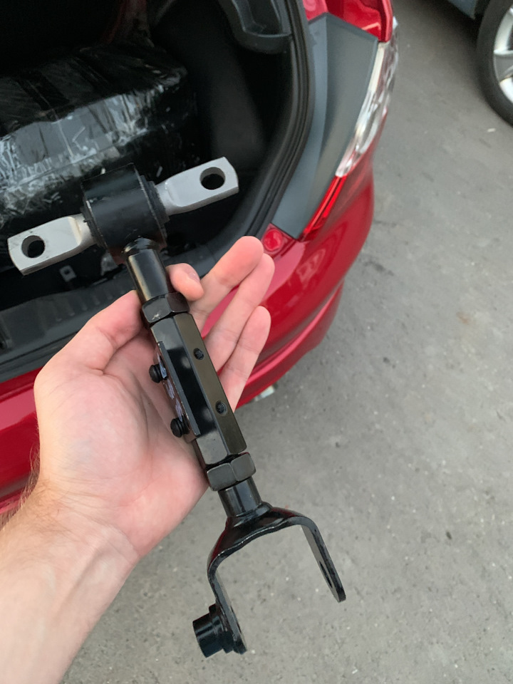

1) Хочу поставить задние развальные рычаги;

Классная машина! Кайфую от рулёжки на своём. Вам много безаварийных километров! Задние рычаги поставил от SPC Performance, выполнены добротно и имеют скобу для крепления шланга в отличии от аналогов.

Спасибо за совет, уже взял рычаги, поставить пока не успел. Тоже со скобой, не помню производителя.
