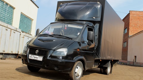

Ребята привет всем, газель 3303, 406 На холодную более менее заводится, проедешь полчаса, глушу и потом хрен заедешь, но если толкнуть то быстро впринципе заводится. Подскажите что может быть? Хоть примерно.
