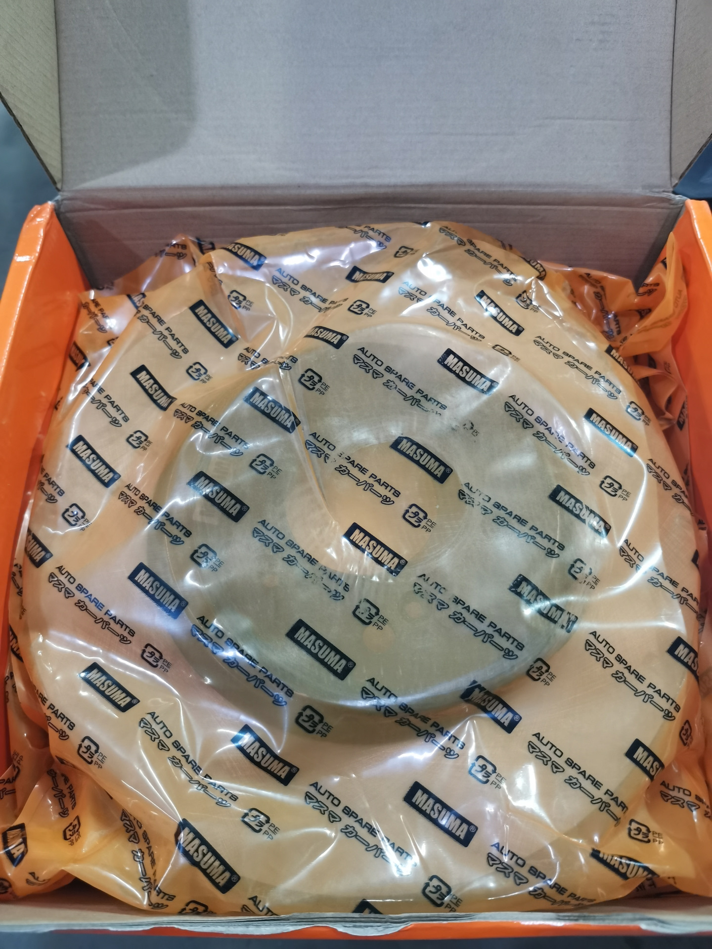

Уже по самой упаковке понятно, что фирма дорожит именем и следит за качеством. Каждый диск упакован в фирменный пакет

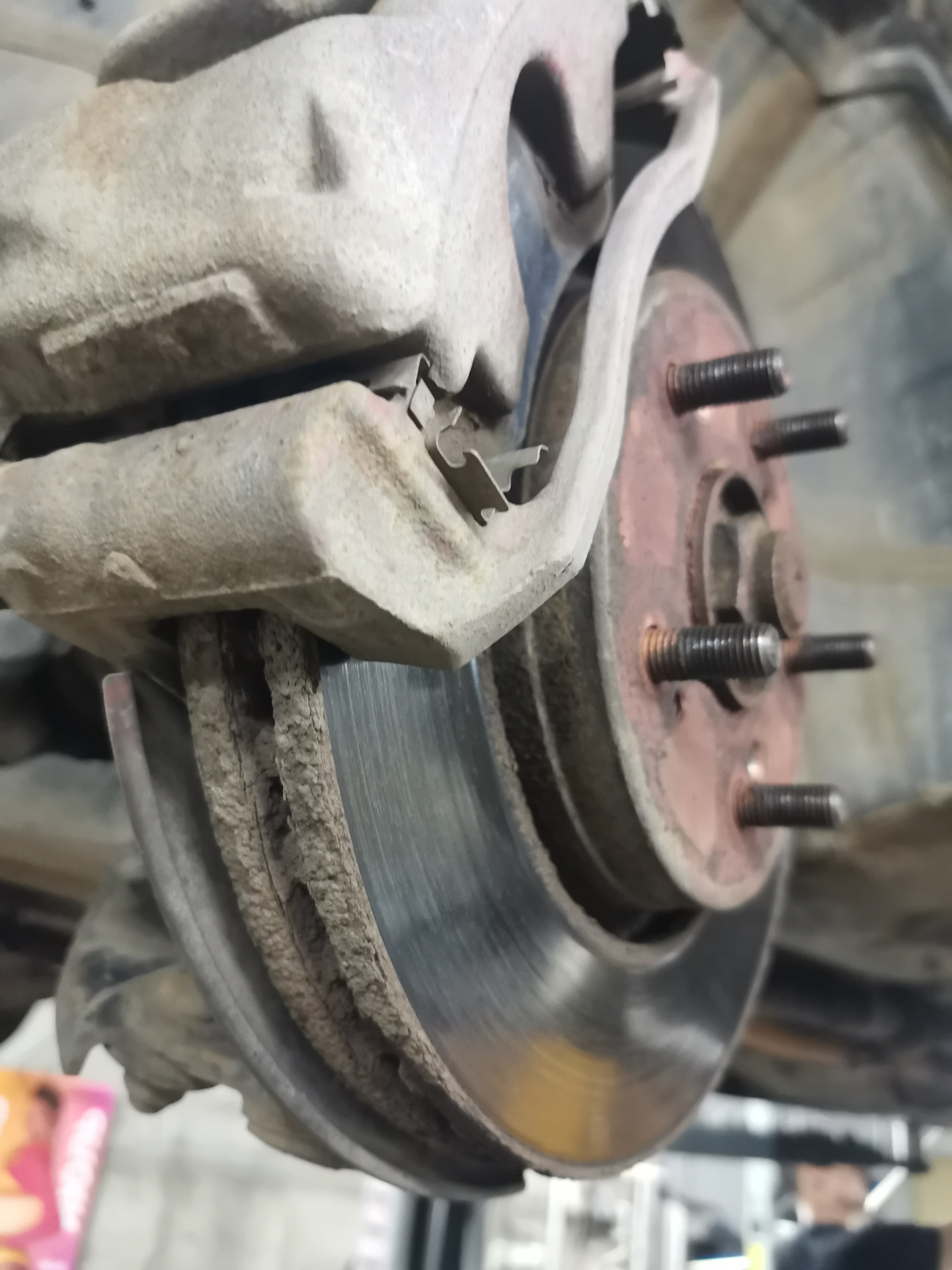

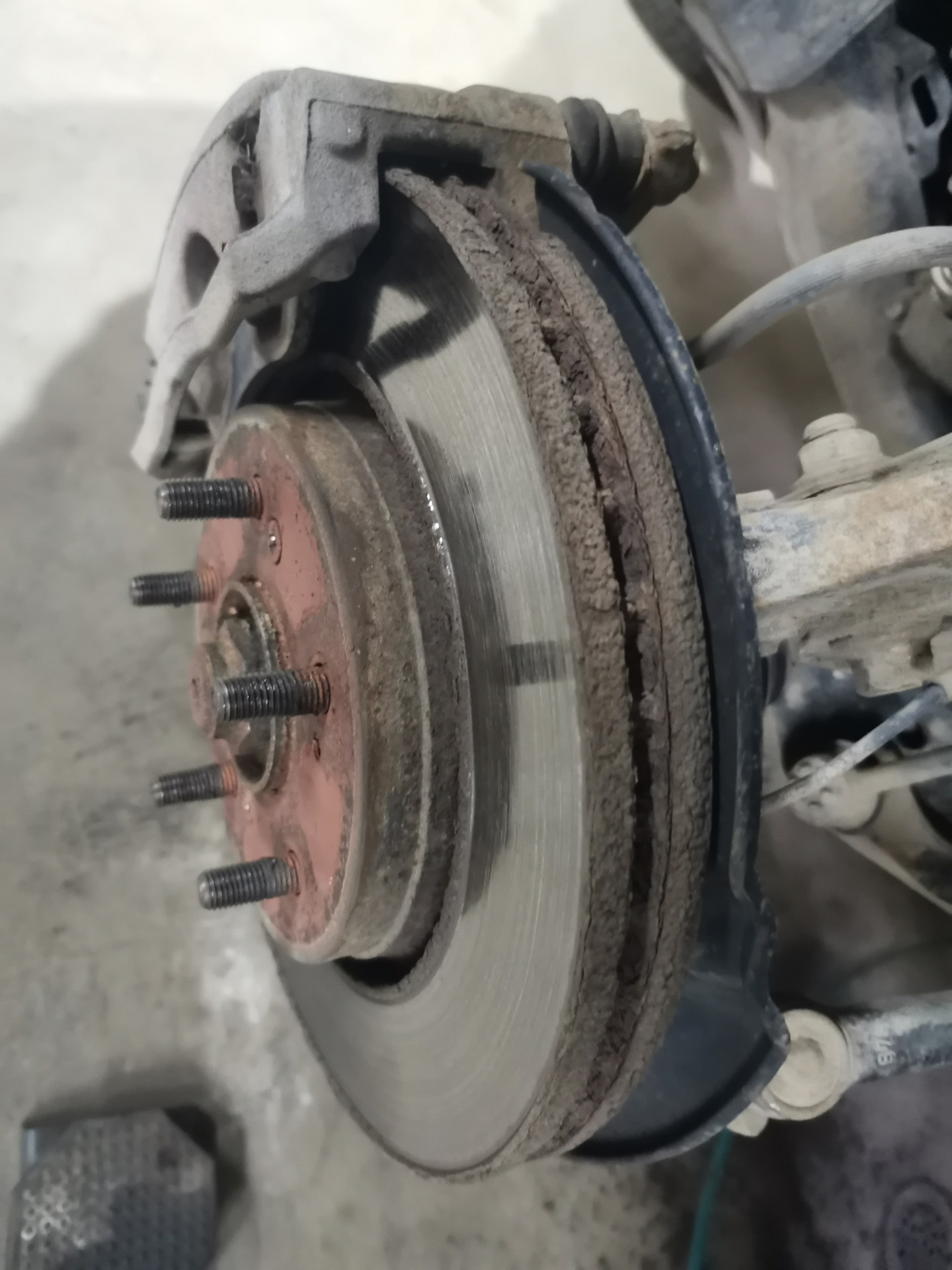

Снимаем старые диски (если память не изменяет — это BREMBO подарок от Друга CR-Vишника, лет семь назад точно)
Проводим профилактику всей тормозной системе

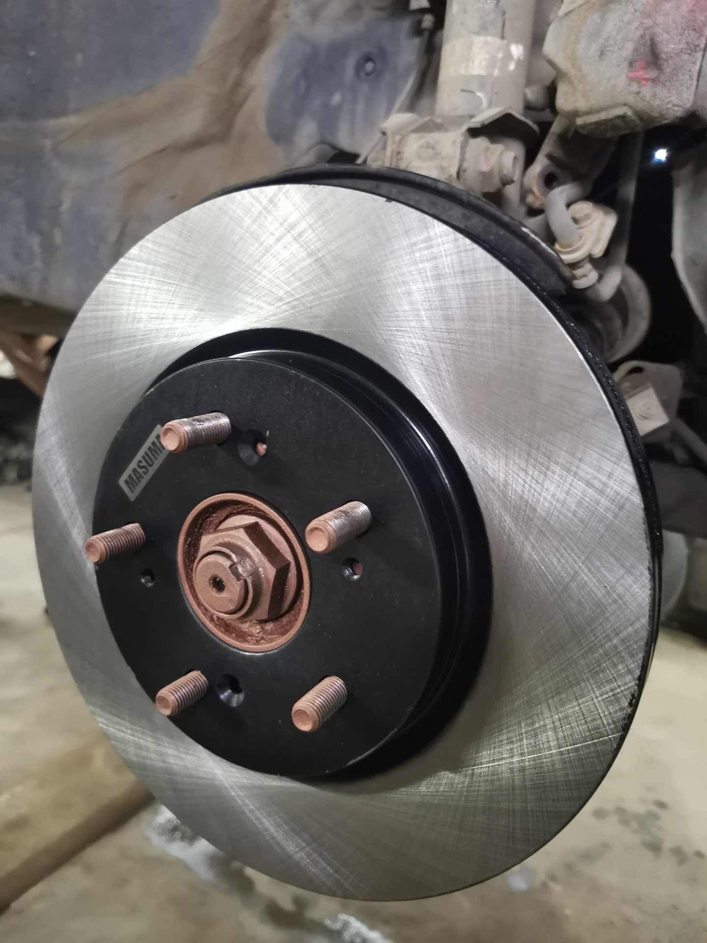

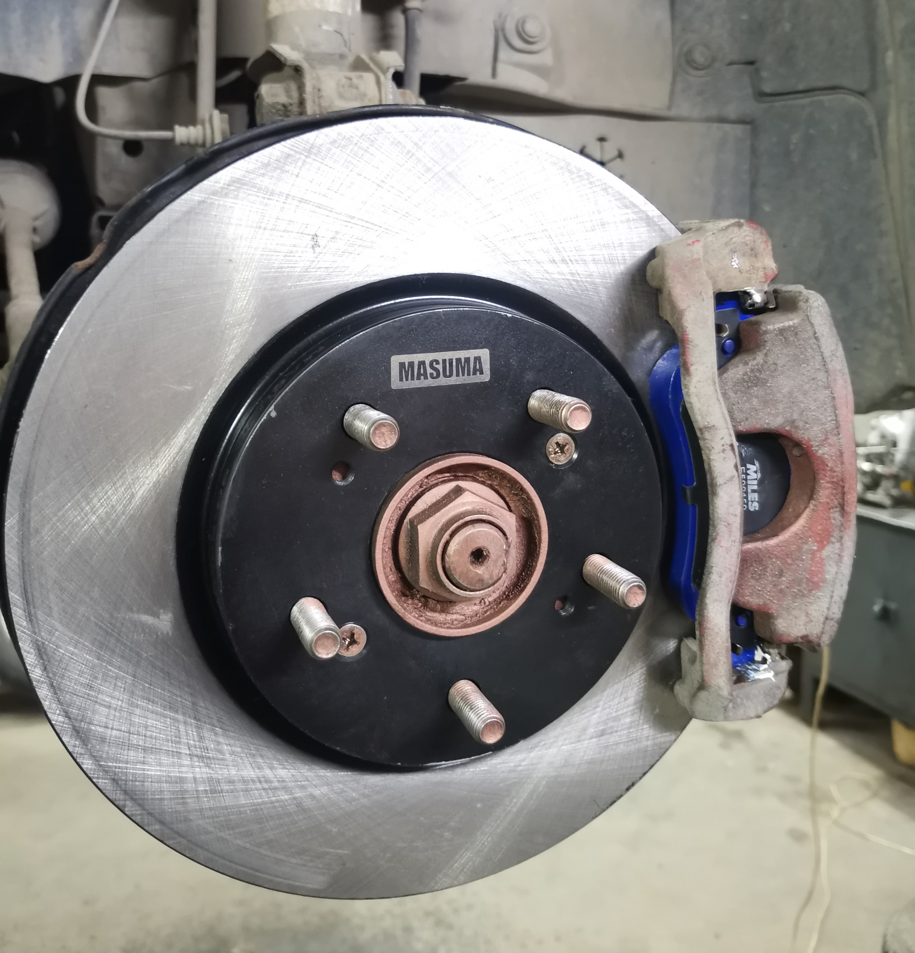

и устанавливаем новые, с пылу с жару, диски фирмы Masuma
Конечный результат
Други, диски порадовали во-первых, качеством исполнения, человеческой ценой, ну и внешним видом однозначно.

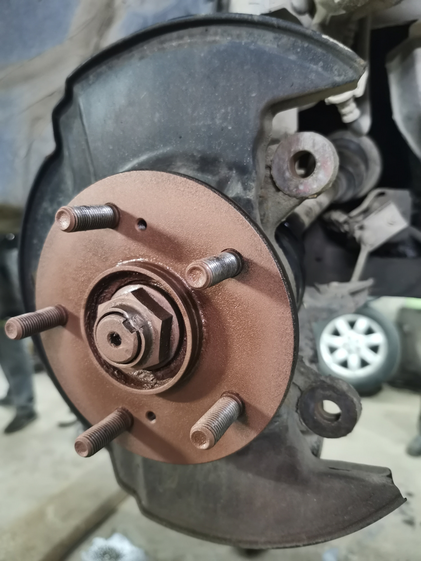

Это кто тебе медянкой посадочные места колесного диска намазал раньше? Так-то нельзя — диск алюминиевый — гальванопара.
Упс… Я вот и не знал тоже об этом. а чем тогда смазывать, чтоы не прикипали?
есть алюминиевые смазки, графитка, керамика
