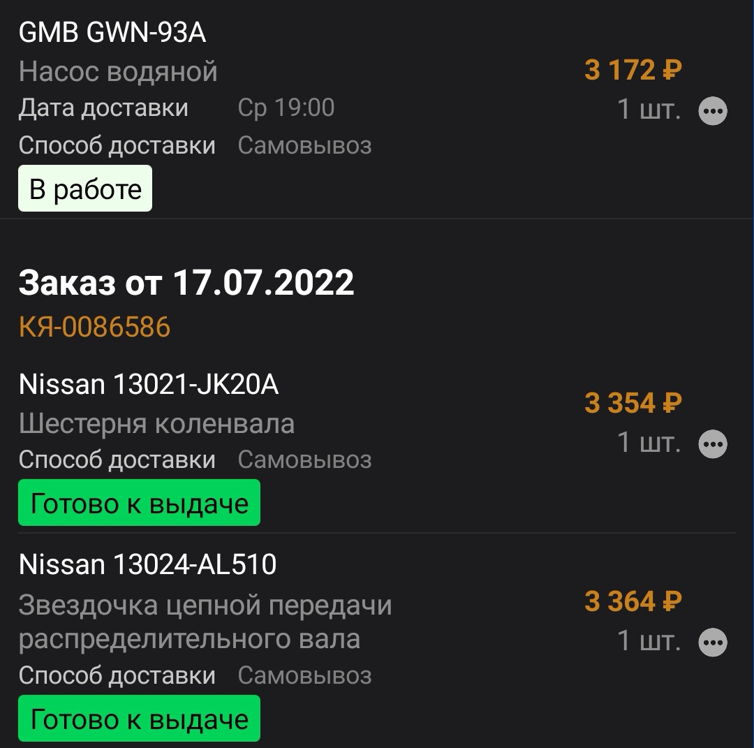

Всем привет! Одним прекрасным утром заметил лужу красного цвета под машиной, на вид грам 300 по факту 30😊 ну и благополучно забил так как подумал, что это снова шланг обрати рулевой рейки, через дня 3 заехал на яму и офигел потекли все сальники на рейки кроме одного на червячном валу верхний. Приценил рейка ориг стоит 38000 а Китай от 16000 руб. Б. У кот в мешке за 18000 руб. Ну и решил найти сальники и поменять (номера скину в фото)

здравствуйте, подскажите пожалуйста как себя показала помпа gmb?сколько км прошла?
Всё хорошо. Ходит до сих пор, без нареканий.
А примерно сколько тысяч прошла?
50-60))
Принял, спасибо
