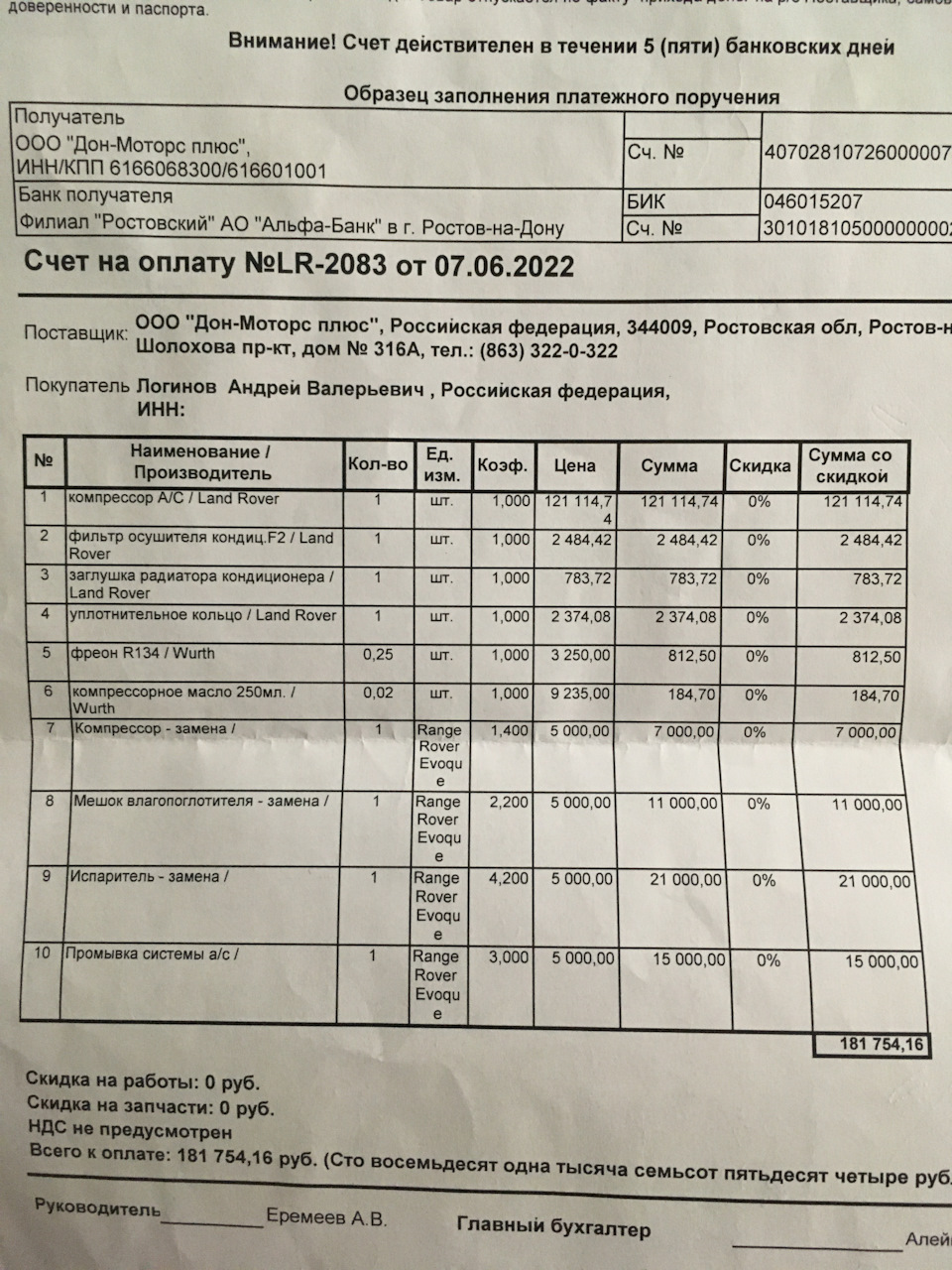

Однако диагност в ходе личной беседы (я присутствовал на диагностике) сказал, что стоит начать с замены электромагнитного клапана кондиционера, заменить который дилер не может, так как сам клапан не деталируется и заводом изготовителем предусмотрена лишь замена узла целиком (компрессора кондиционера). И действительно, были все признаки того, что этот самый электромагнитный клапан компрессора кондиционера «подклинивает» в определенных режимах. Более того, в интернете я нарыл много информации о том, что именно в таких случаях как у меня, когда климат холодит, но периодически «живет своей жизнью» помогает замена электромагнитного клапана компрессора кондиционера.

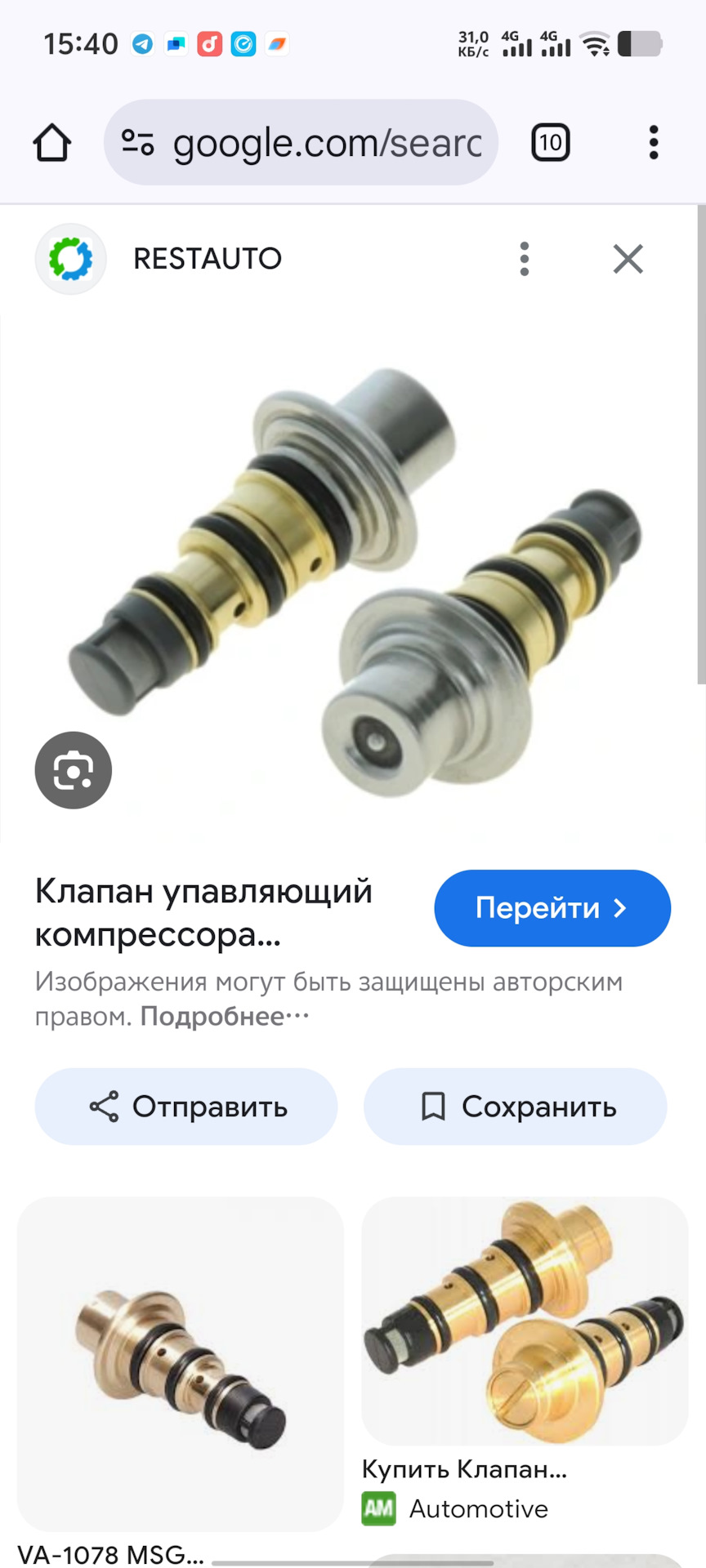

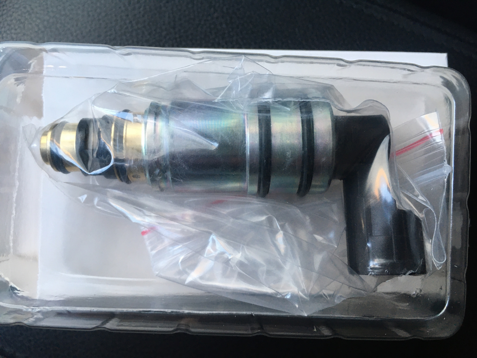

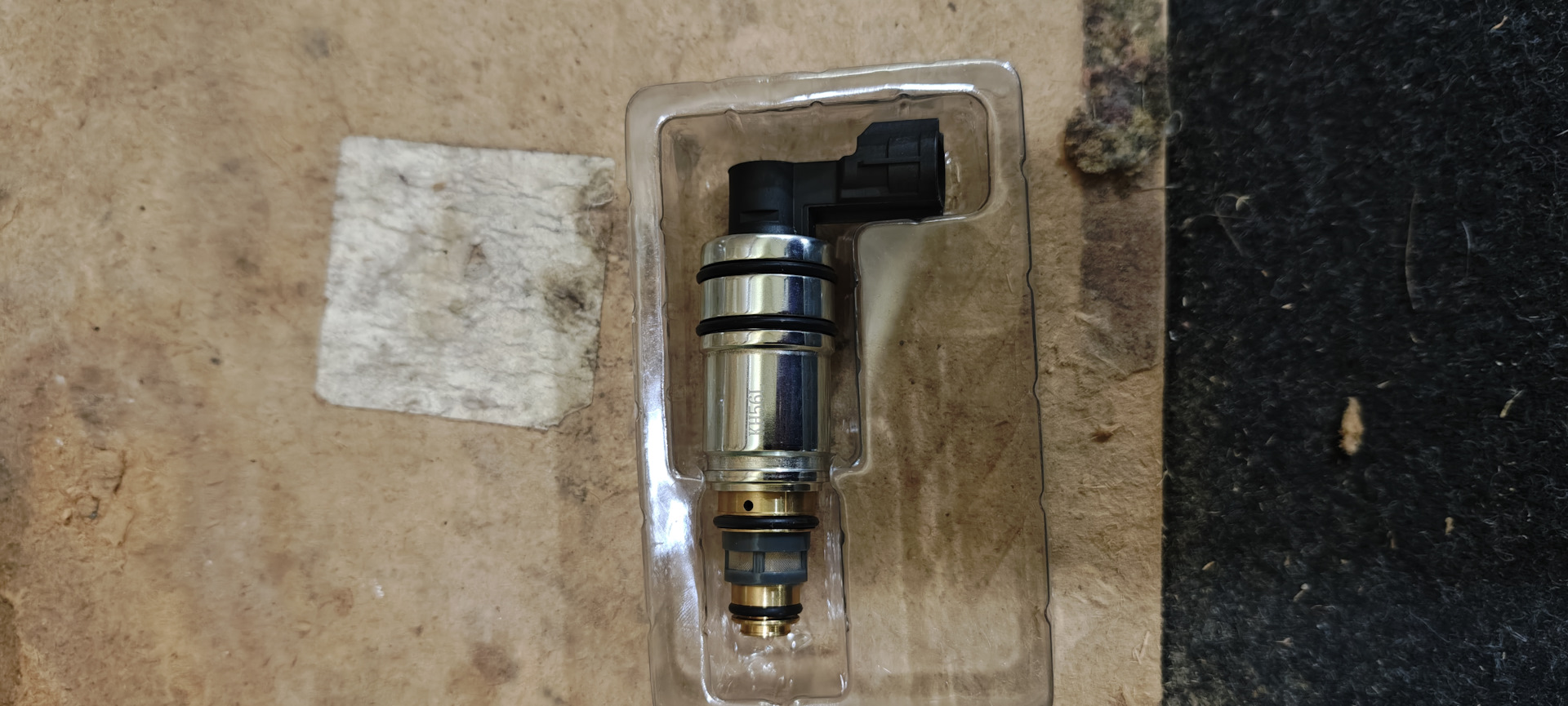

Я изначально знал, что на моем Эвоке стоит компрессор кондиционера «Форд», однако поиски электромагнитного клапана к нему по «фордовской линии» не дали результата. Подбор же аналогов осложнялся тем, что я не знал, как выглядит клапан. На одном-двух русскоязычных и нескольких англоязычных сайтах нарыл инфу, что на Эвок первого поколения (L538) подходит оригинальный электромагнитный клапан LR086045, который также подходит на компрессоры кондиционера определенных моделей Дискавери и Рендж Ровер Спорт. На свой страх и риск заказал указанный клапан у официального дилера (цена у него оказалась дешевле, чем в других местах).
Пришел клапан, дилер отдельно клапан менял только по цене замены компрессора, так как такого вида работ как «замена электромагнитного клапана кондиционера» для Эвока у них нет, ведь клапан отдельно не меняется)))). Однако в ходе изучения компрессора на яме, я установил, что клапан меняется элементарно без снятия компрессора, так как расположен удобно, снизу. И доступ к нему открывается при снятии заводской пластиковой защиты двигателя.

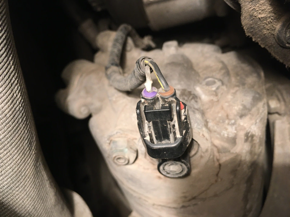

Также я увидел, что разъем питания клапана, стоящего на моем компрессоре, на купленный клапан не подойдет. Шансы, что клапан подойдет после этого нюанса, уменьшились, но я все же нашел на разборке нужный разъем, чтобы при замене, если клапан подойдет, сразу и разъем нужный был под рукой. Менять решил на знакомом сервисе, где мне согласились сделать это за 1500 рублей, плюс 800 рублей откачка / заправка кондиционера. Откачали фреон, сняли клапан, с купленным оригиналом не было ничего общего… ))))
Но зато я теперь знал, как он выглядит! А также мастер сказал, что состояние компрессора близко к идеальному (никакой стружки в системе нет, давление компрессор кондиционера выдает номинальное). Это подтверждало, что я на правильном пути.

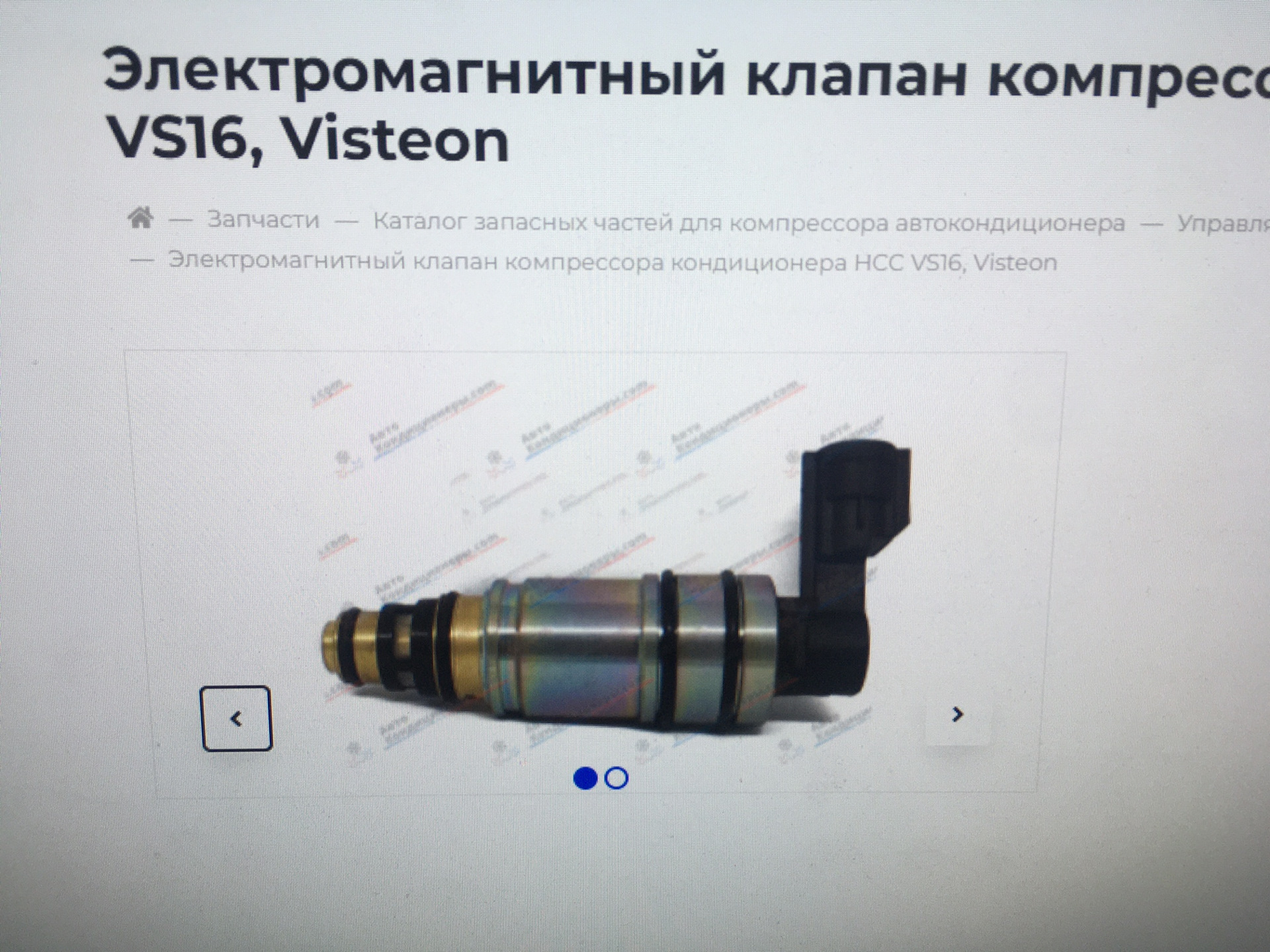

Нужный мне клапан заказал на сайте с доставкой из Москвы. Вот ссылка xn--80aegeoalydebe2ar0e8d…cionera-hcc-vs16-visteon/ Название клапана видно на фото.
Цена 5500, плюс 500 доставка. Доставили СДЭКом за 3 дня.
На следующий день после получения клапана снова поехал в сервис. «Дубль два», и все встало на место. Климат заработал в штатном режиме…

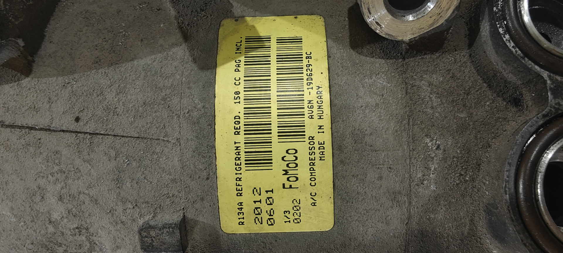

Также хочу добавить, что указанный электромагнитный клапан компрессора кондиционера подошел именно на мой Эвок, на котором установлен компрессор кондиционера FoMoCo (Форд). Предполагаю, что есть Эвоки, где стоит компрессор кондиционера другого производителя, на который возможно и подойдет купленный мной изначально оригинал). Для того чтобы понять, что у Вас стоит именно Фордовский компрессор не обязательно искать шильдик. Во-первых наружная часть электромагнитного клапана Фордовского компрессора имеет оригинальный вид с местом под шестигранник на торце. Во-вторых, как я понял именно на Фордовском компрессоре электромагнитный клапан расположен вертикально вниз.

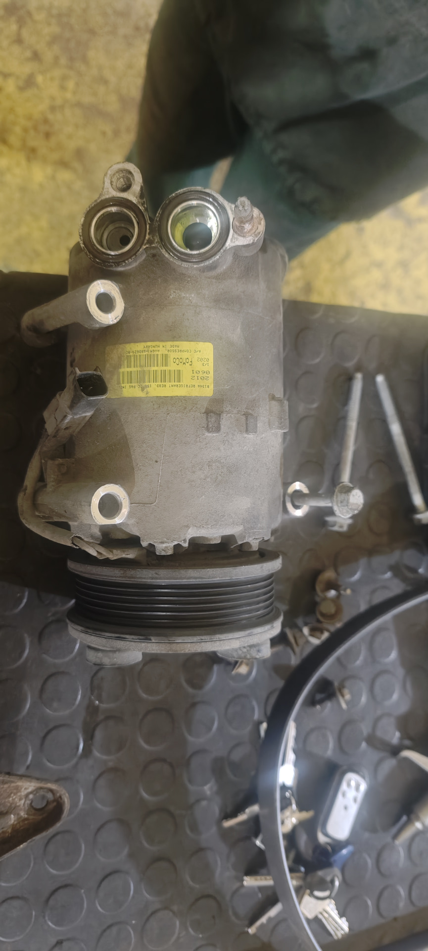

Почитал ваш пост, купил клапан и сняв компрессор расстроился, на моем эвоке нет электромагнитных клапанов от слова совсем!😭
Несколько фото компрессора целиком с разных ракурсов прикрепите пожалуйста.
его уже на место поставили, по номеру картинку в инете дает. хлтя одна есть
login1977
У меня вот такой клапан в нем
Да, это клапан без электронного управления. Такие тоже не редкость.
vetal908
Странно конечно, что Вы снимали компрессор. Для замены электромагнитного клапана совсем не обязательно его снимать. Ну и перед покупкой можно было посмотреть есть ли он у Вас и какой именно (хотя бы по форме разъема питания)🤷♂️
да как то не было возможности и времени на подьемник заехать, зима грязь, почитал инет, нашел ваш пост, да чтоб два раза не лезть, заказал клапан, тем более цена копеечная с алика была. Тем более там тоже писали эвок 2,2 дизель
Вот ссылка на клапан, который подошел!
Его номер указан на скрине страницы сайта, где я заказывал. В тексте же все написал…)
