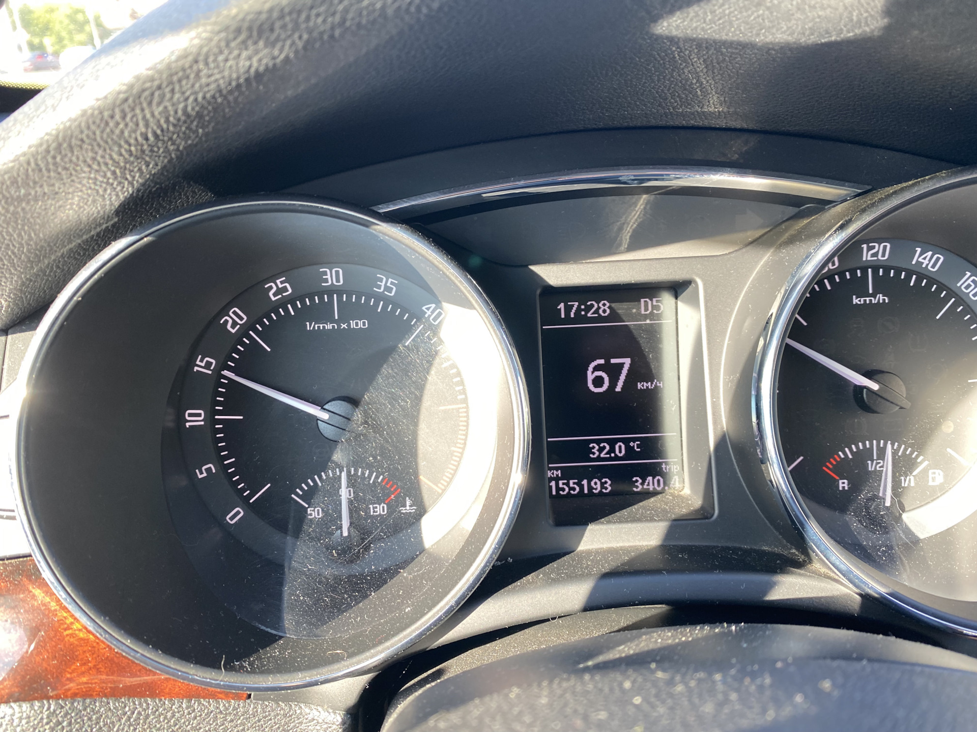

2.2. Ну и вишенкой на торте стала чиповка коробки, вот тут я был крайне приятно удивлён (всегда считал это мероприятии бесполезным и очередным маркетинговым ходом).
Коробка стала практически идеально выбирать передачу под ситуацию, пропали вибрации на кузов. Раньше крайне напрягало, едешь 60 км/ч в горку (особенно затяжную), коробка держит до последнего 6 передачу и неотпускает, вибрации на кузов начинают идти, приходилось лепестками принудительно скидывать на 5ую передачу (обороты подпрыгивают, авто с дерганьем начинает ускоряться). Включение передач фактически соответствовало скорости 10-20-30-40-50-60 км/ч 1-2-3-4-5-6 передачам. Сейчас же алгоритм ее работы примерно такой, только начинается горка коробка скидывает передачу (причем я даже не замечаю этого, только по бортовому компьютеру), если не ускоряюсь после горки и двигаюсь дальше плавно она может и не переключаться на 6 передачу и до 75 км/ч. Лепестками перестал пользоваться, за редким исключением, когда вижу и понимаю, что надо и могу нырнуть в поток или место.
Также очень хорошо сейчас работает торможение двс (накатом) на малых скоростях в пробках и тд, значительно реже пользуюсь тормозами.
