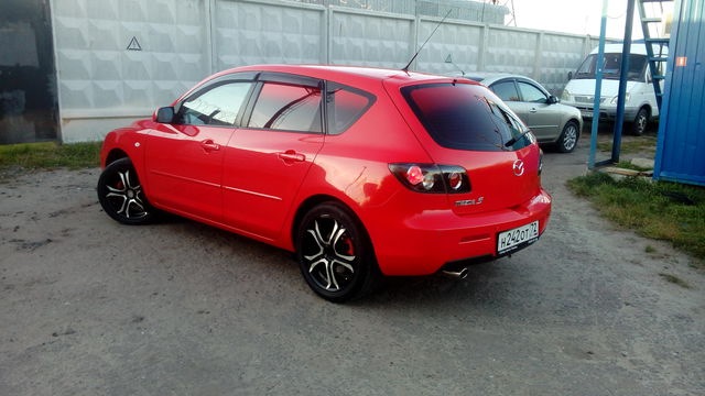

Ребята, у кого были какие нибудь неприятности после замены топливного фильтра и сетки? Я не так давно поменяла а сегодня начал насос накрываться. Гудит нечеловеческим голосом и не едет( Больше думать не на что. Диагностика ничего не показывает. Ща пойду насос менять.

я меняла фильтры. после этого загудел. я поменяла насос. ничего не изменилось, гудел дальше. Потом постепенно перестал. И не только у меня так было. Так что я его уже меняла
