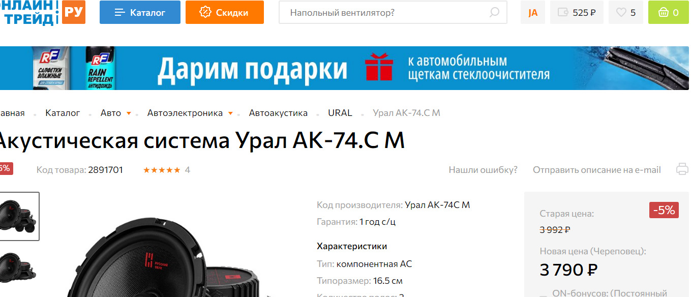

Даже не знаю зачем, но я решил поменять акустику. Выбор пал на наш Урал АК-74.C М. Да особо и не выбирал, почитал отзывы… Ну и купил. Заметил странную штуку. Зашел на Авито, думал бу взять и чуть подофигел! БУшные комплекты продают за невменяемые суммы! Реально. Такое чувство, что продавцы из другого мира. Ценники 4-5 тыщ. Как так? После поисков БУ, понял, что бесполезно и дорого) В итоге подвернулись промокоды и я купил 2 новых комплекта по 3550 рублей.

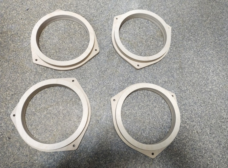

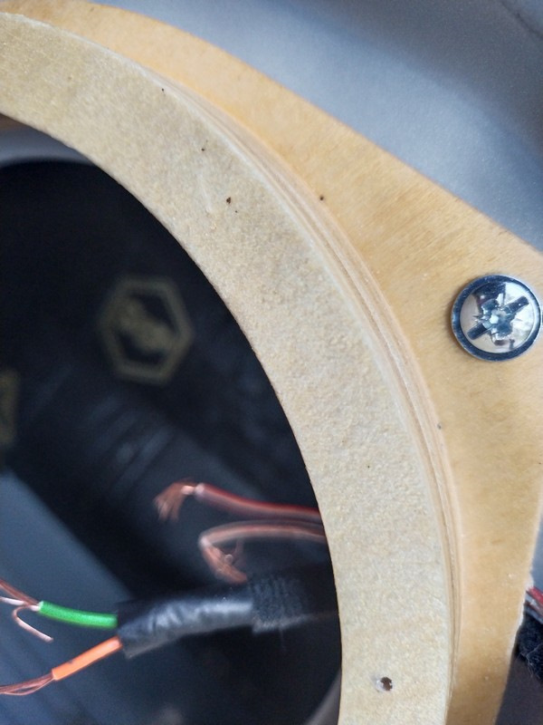

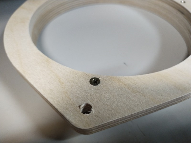

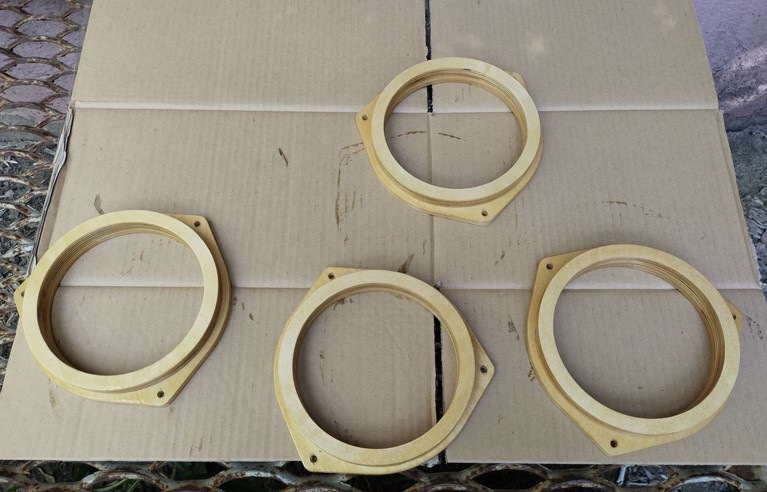

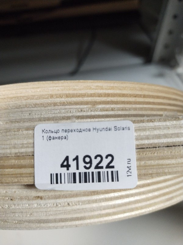

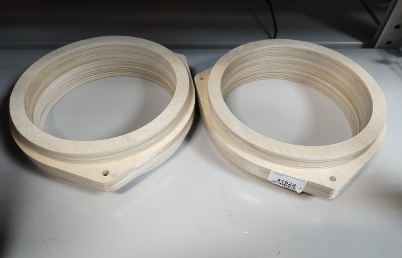

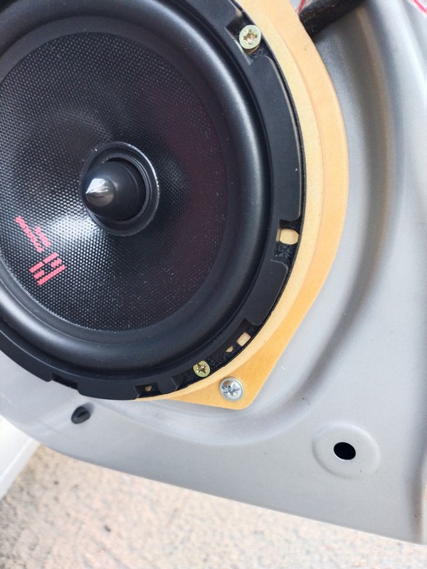

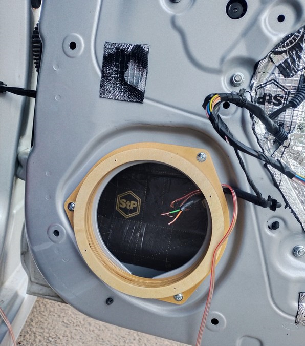

Но сначала нужны проставочные кольца, ведь если их не сделать, то стекло не опускается. Думал сам их выпилить, нашел лекала, купил пилки к лобзику узкие. Но лень победила!) Ну и вот. Куплю ка я у китайцев, а что? Они на Алике есть. Но поглядев фото и отзывы там все печально. Криво-косо-некрасиво( Нашел у себя в городе в автомагазине эти кольца по 430 рублей за пару. Качество супер! все ровно, четко.
Все, кольца у меня. Купил лак кудо яхтный, облил их. мне кажется, что лучше было купить литр такого лака в банке и покрасить все кистью. А так лак из балона процентов 50 летит мимо цели)

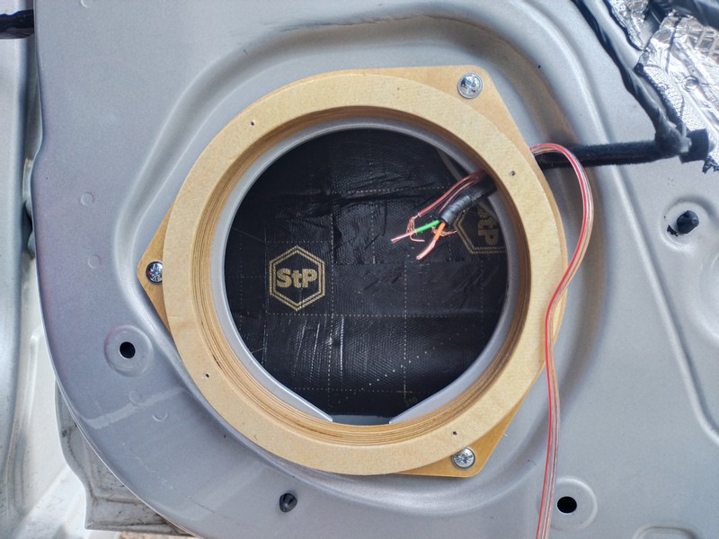

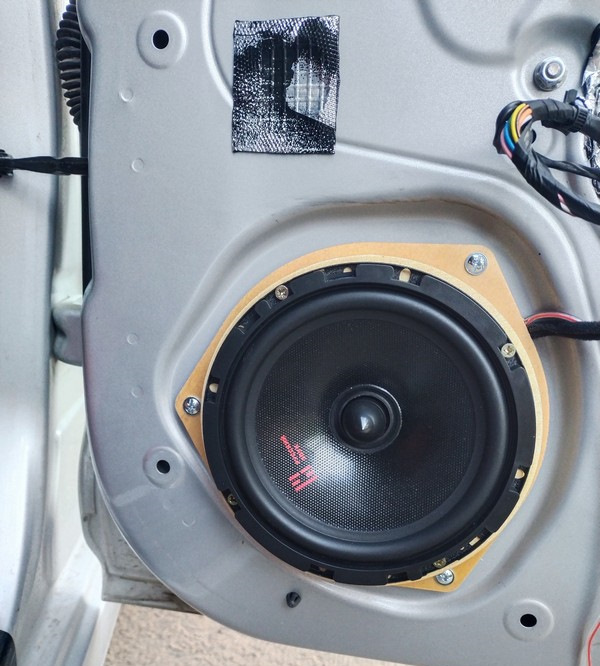

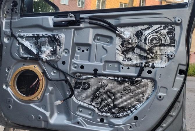

В установке сложного нет ничего. Высверливает заклепки, вытаскиваем их. Штатные клеммы отрезал. Болтами М5 прикрутил кольца.

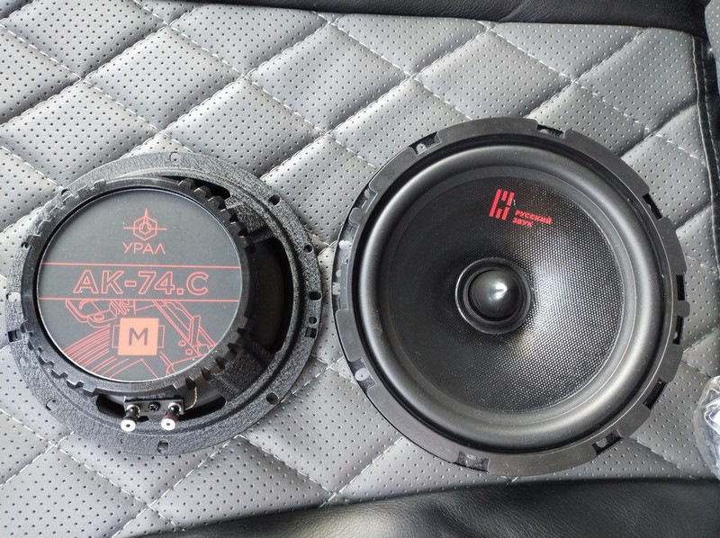

В комплекте колонок есть все необходимое. Провода, крепеж для установки твиттеров скрыто и снаружи. На 4 шурупа прикрутил динамики, подключил.

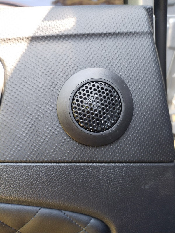

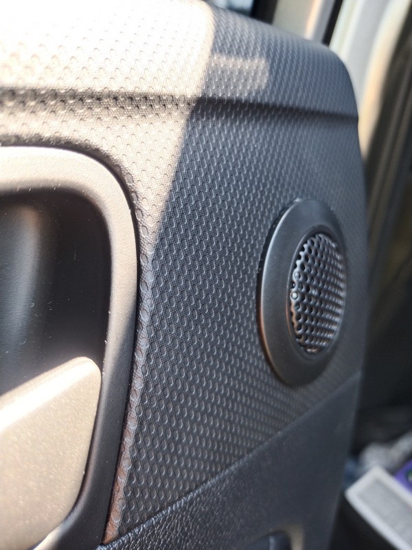

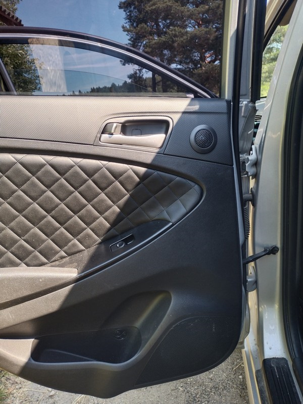

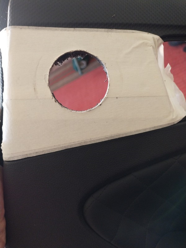

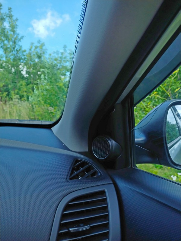

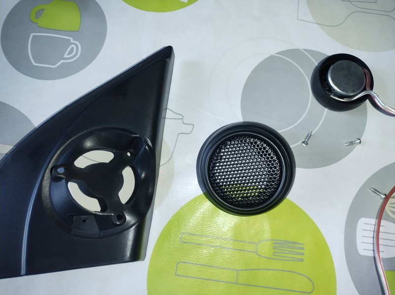

Осталось подключить твиттеры. Драйвовчане подсказали, куда ставить задние. В обшивку дверей. Сверлить было жалко… Но акустика требует жертв!) Оклеил место сверления в пять слоев малярного скотча, чтоб при сверлении не оцарапать. Ну и в путь)
И вот что получилось.

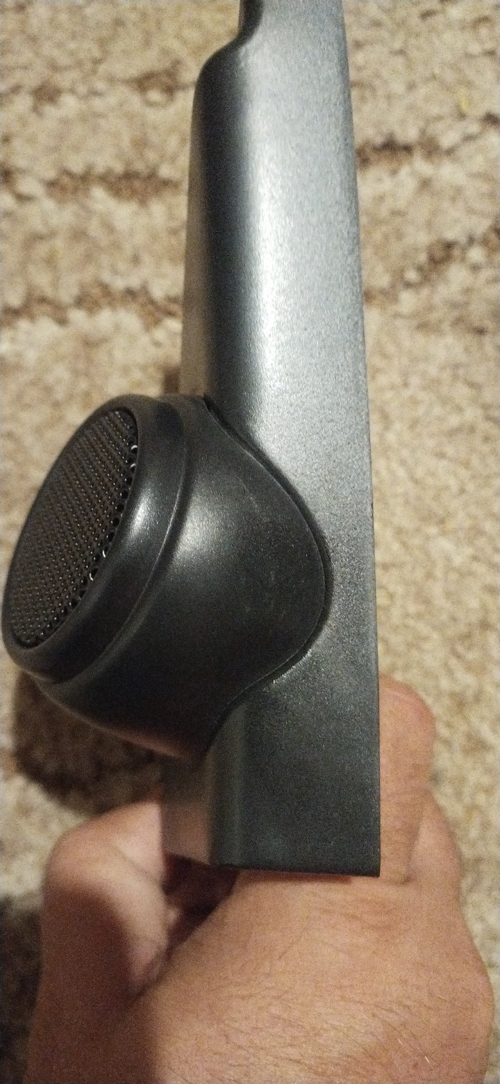

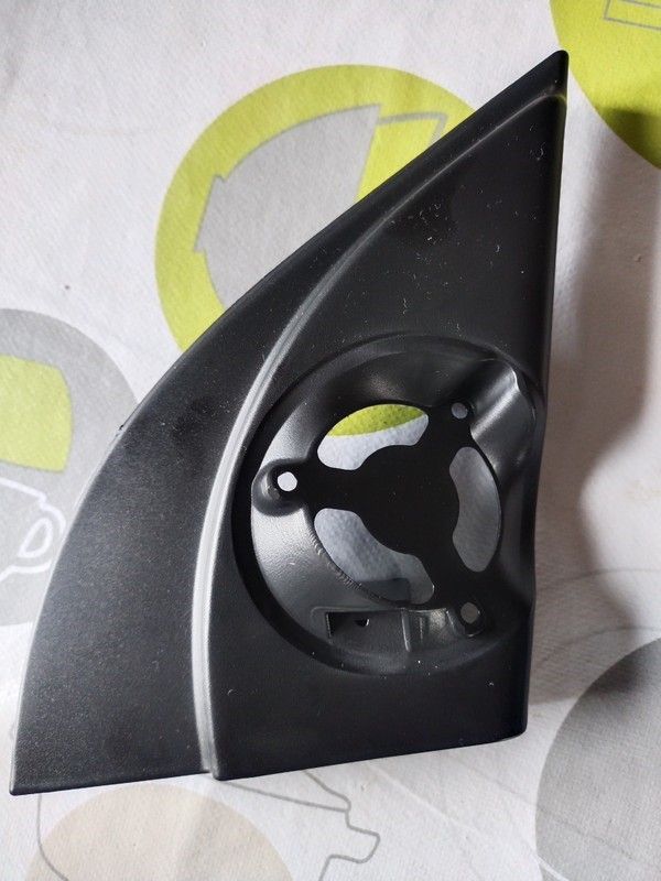

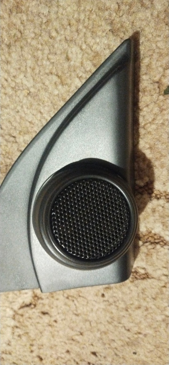

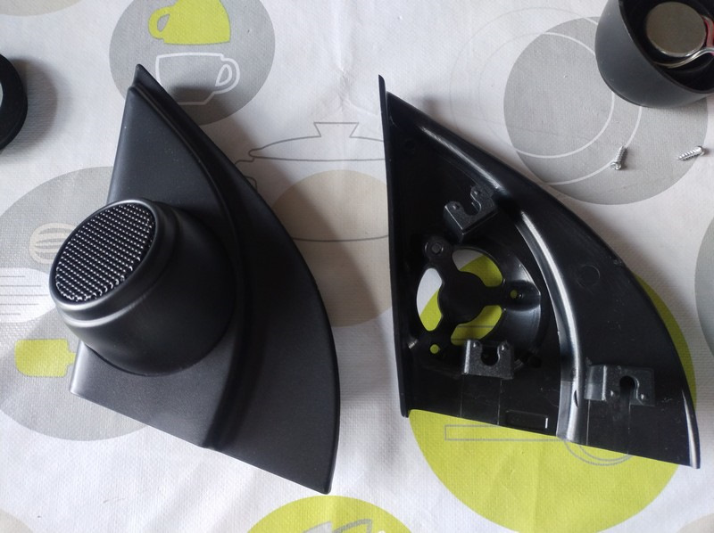

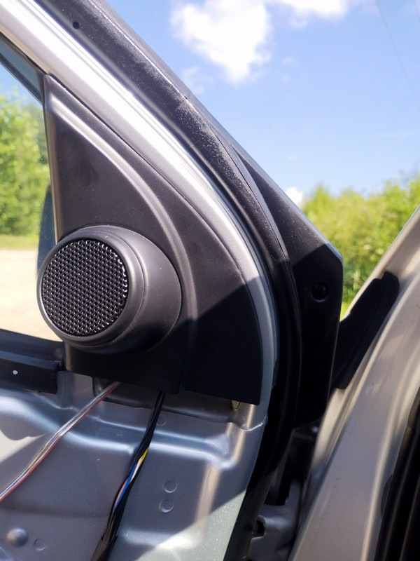

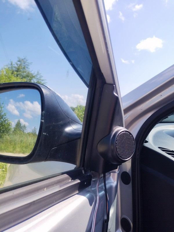

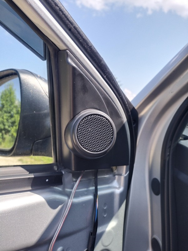

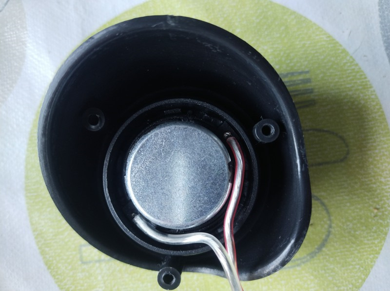

С передними твиттерами было сложнее. В комплекте были хреновинки для установки твиттера снаружи. Но мне показалось, что будет не оч. Уже готовился к покупке чулок, эпоксидки и мудрить, клеить и что там еще надо для модных уголков. Поискал на авито готовые. Были, но непонятные какие то, и по сумасшедшим ценам. И тут. Оба! Нашел случайно! уголки под твиттер на Алишке. Там даже такое есть! На драйве такие не видел таких. Вот, встречайте!) Уголок под твиттер в штатное место соляриса. Автомобильный Динамик для Hyundai Solaris Verna 2010 2011 2012 2013 2014 2015 2016. Качество отличное. Брал за 970 рублей за пару.
Уголки разборные. Твиттеры туда вошли, как родные! Идельно!) Чтоб он не болтался внутри подклеил уплотнитель, буквально 3 мм.
И вот все на месте, мне нравится. Все работает!)
