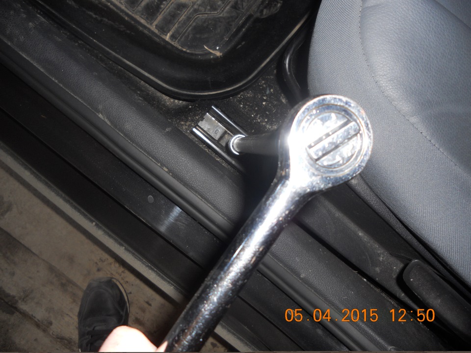

2.1 Сдвигаем водительское сиденье до конца назад и начинаем откручивать его от пола, для этого нам понадобится 12-гранная бита М10, переходник с биты на трещётку, удлинитель для трещотки и непосредственно сама трещотка. Последовательность откручивания винтов удерживающих сиденье не имеет значение))) Откручиваются против часовой стрелки)))
2.2 После того как открутили 2 винта спереди, сдвигаем сиденье до конца вперёд и производим те же манипуляции с 2 винтами удерживающими салазки сзади. Не забыв перед этим снять с трещотки удлинитель (не влазит она туда с удлинителем).

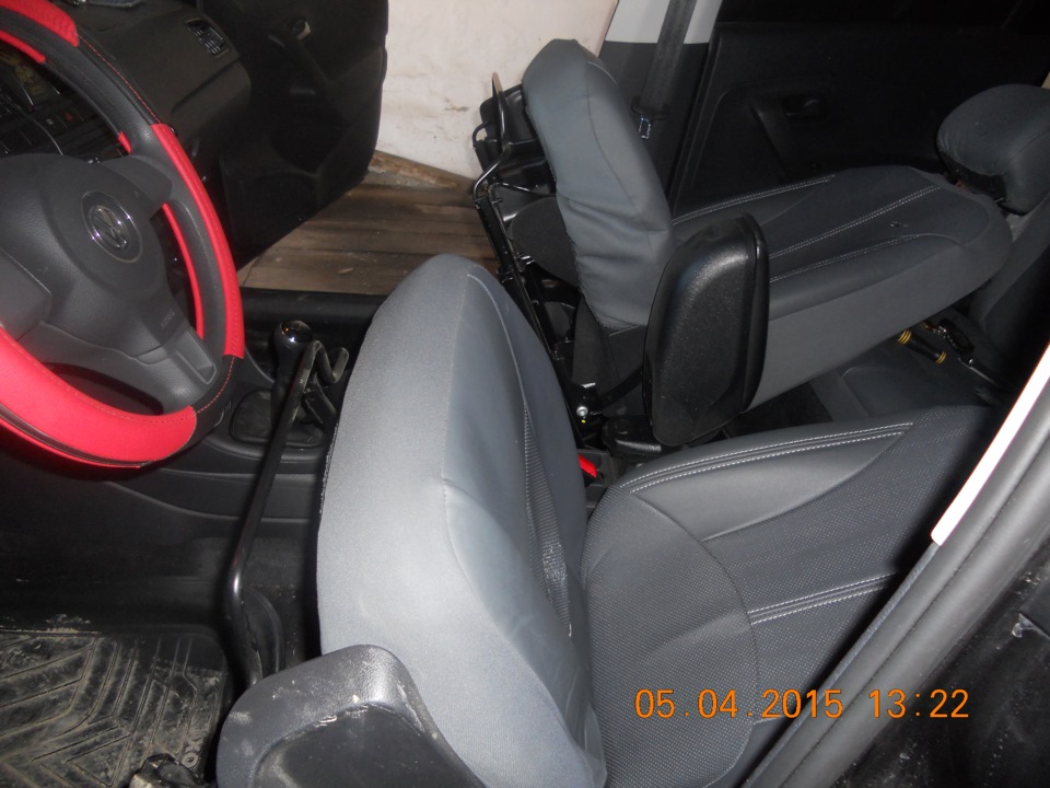

4. Аккуратно вытаскиваем сиденье из салона
4.1 Роняем сиденье назад.
4.2 Поворачивает его на бок
4.2 Вытаскиваем сначала часть с нижней подушкой, а после и спинку.
Пассажирское сиденье снимается точно так же, единственное — фишки там нет.

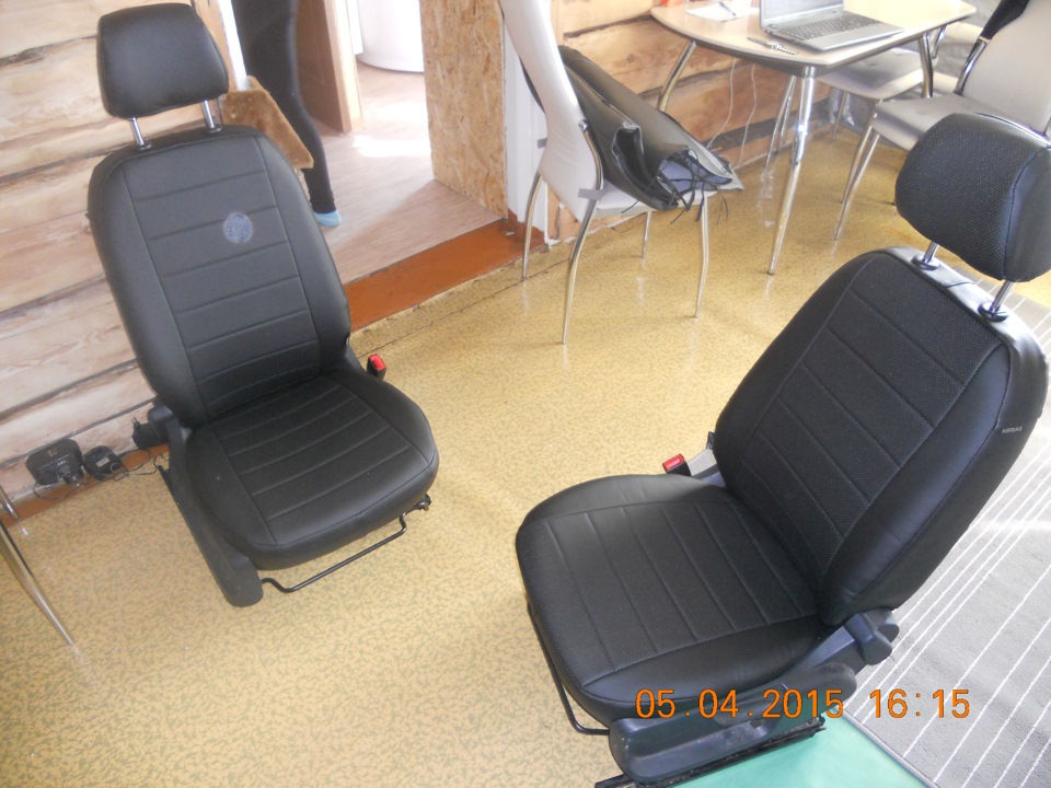

5. Натяжка передних сидений.
Не забудьте отцепить 6 резинок (по 3 с каждой стороны) они удерживают щиток прикрывающий спинку и подушку.

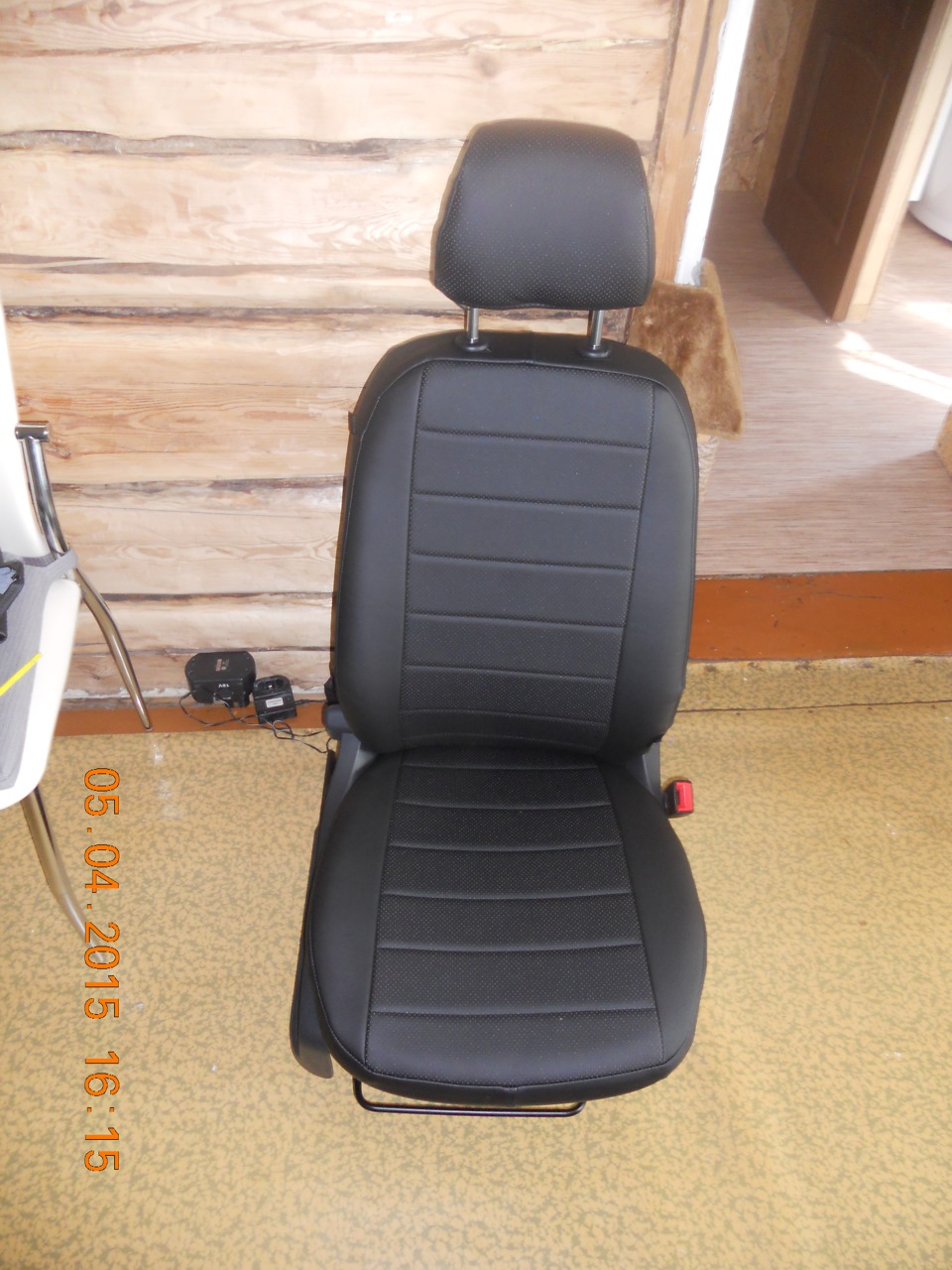

5.1 Надеваете чехол на спинку сиденья. Дорезаете отверстия ножницами в местах где находится крепёж подголовника. После протаскиваете чехол между спинкой и подушкой (точнее тянете что есть дури, чтобы всё натянулось).
5.2 Закрепляете крючками за каркас подушки (тяните как можно дальше, но в пределах разумного)
6. Натяжка сидушки так же происходит довольно просто, НО С БОЛЬШИМ УСИЛИЕМ.
Сразу объясню почему не стал снимать боковой пластик. Этого не нужно делать! Деревянная линейка сэкономит вам 40 минут времени. Проталкивайте чехол линейкой.
6.1 Крючки цепляйте как можно дальше.
6.2 Шнур вяжите как можно туже
6.3 Липучку стягивайте как можно жёстче))
Подшивать не стал не было времени, со временем подошью к сиденью, если растянется (но думаю вряд ли).
Вот и всё чехол натянут.

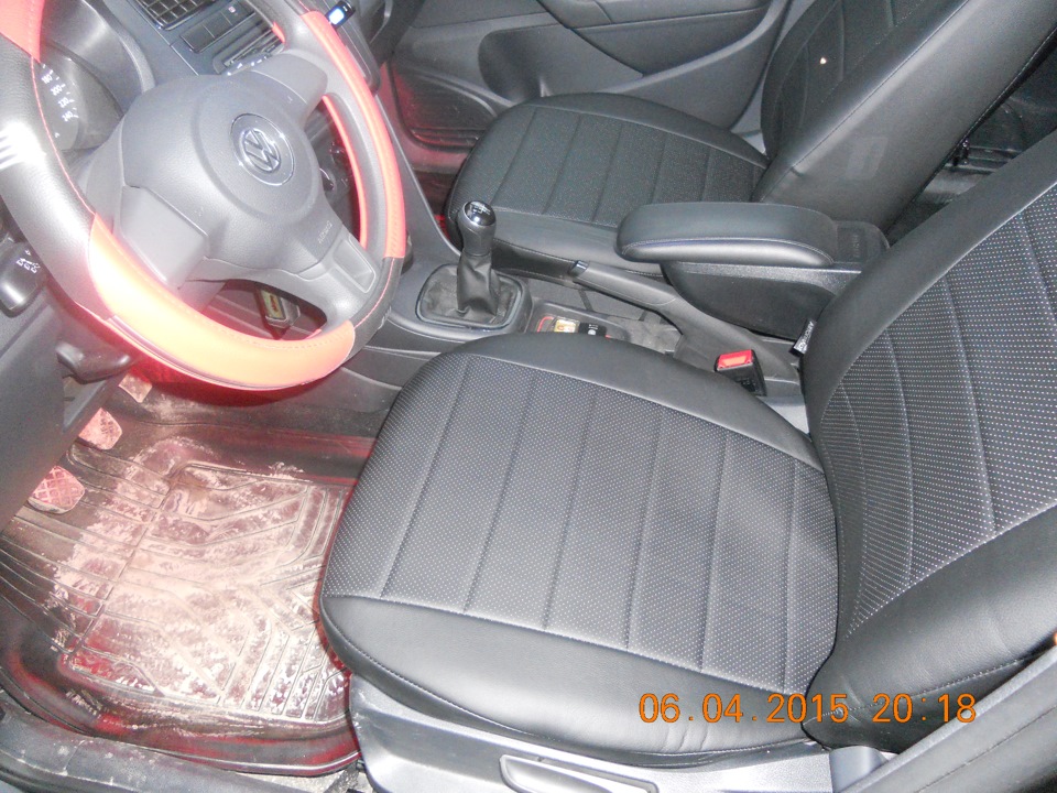

10. Установка сидений выполняется в обратном порядке.
10.1 На передних сиденьях на полозьях есть штифты которыми нужно попасть в паз, чтобы сиденье встало на место.
10.2 Подключаем фишку.
10.3 Прикручиваем сначала зад, после перед (не затягивайте сразу намертво). При начале вворачивания винта старайтесь вворачивать его ровно, дабы не испортить резьбу.
10.4 После, подтягиваем все винты, здесь главное "золотая середина" не переусердствуйте.
10.5 Проблем с установкой задней подушки возникнуть не должно.
Работа заняла 8 часов, отобрала кучу сил и в конечном счёте доставила массу удовольствия.

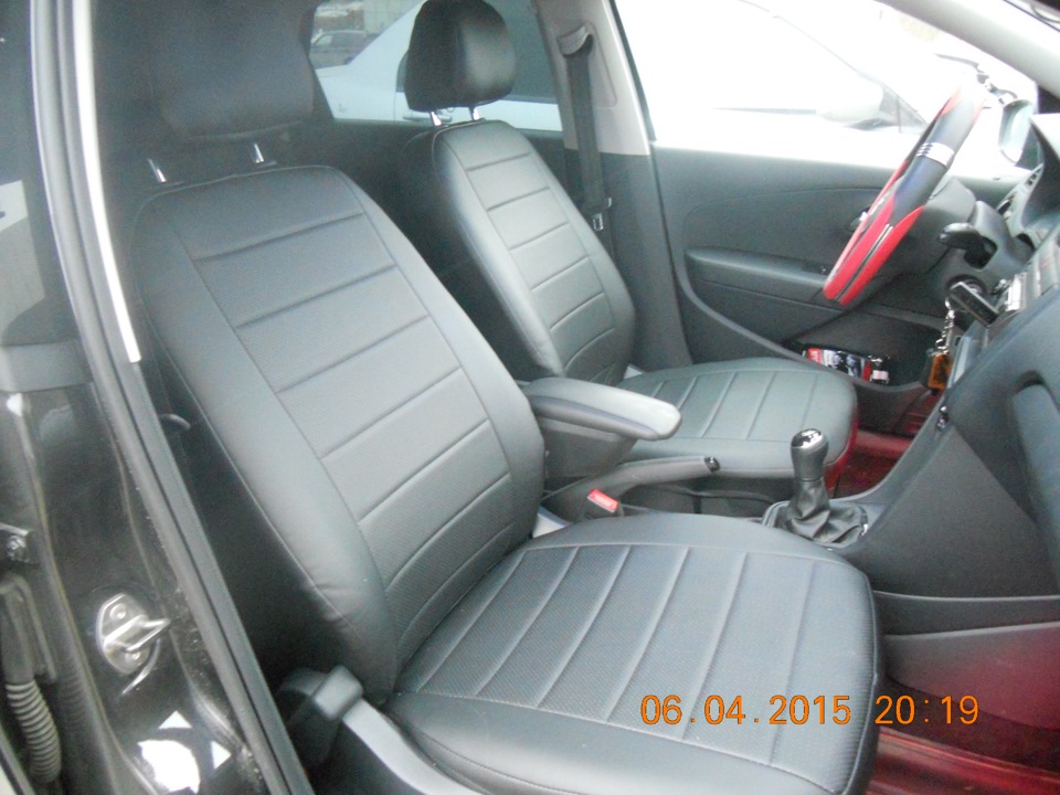

Ну а теперь самый болезненный вопрос: как сидят подголовники?))) самая главная проблема обычно это подголовники, тут не очень вижу есть складки или нет?
Подголовники сели идеально, все кроме среднего на заднем сиденье (немного топорщиться в углах). Тянул его последним, пальцы уже болели. Думаю немного позже растяну до конца.
