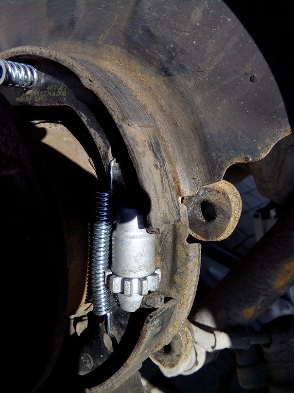

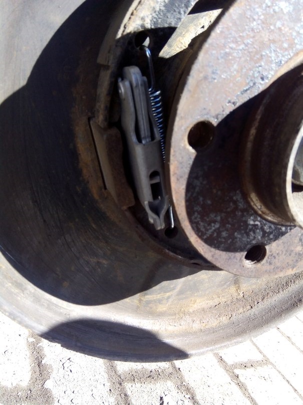

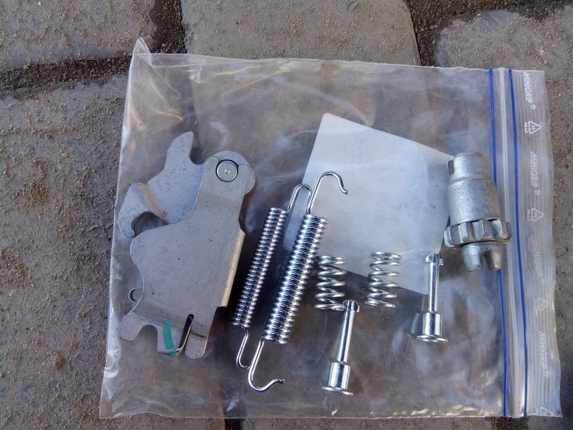

Вот и дошли руки до ручника! Все мучился перед зимой поставил новые тормозные диски с колодками после настройки хватило на пару дней и то на асфальте не блокировало полностью и опять не держит.Решил взять ремкомплект, думал если не поможет буду брать и троса уж очень геморно менять. Поменял все часа за 1,5 вмести с настройкой, теперь даже на асфальте разворачиваюсь супер. Посмотрел и троса ходят легко пока менять не буду

как тормоза? увас фиксирушая пластина не приминяица 34 41 1 100 554 ? на е30 она есть
привет. номер ремкомплекта огласи)))))
34416851439 BMW
Замок распорный нужно 2
34416851437 BMW
Регулятор колодок ручника, тоже 2
03013790622 ATE
Комплект установочный колодок ручного тормоза, это 1. А если рем комплект то он идет в мести с колодками и стоит 7000 а по одельности в 4500 можно уложится если все хорошее брать вот номер если что 34212213311
