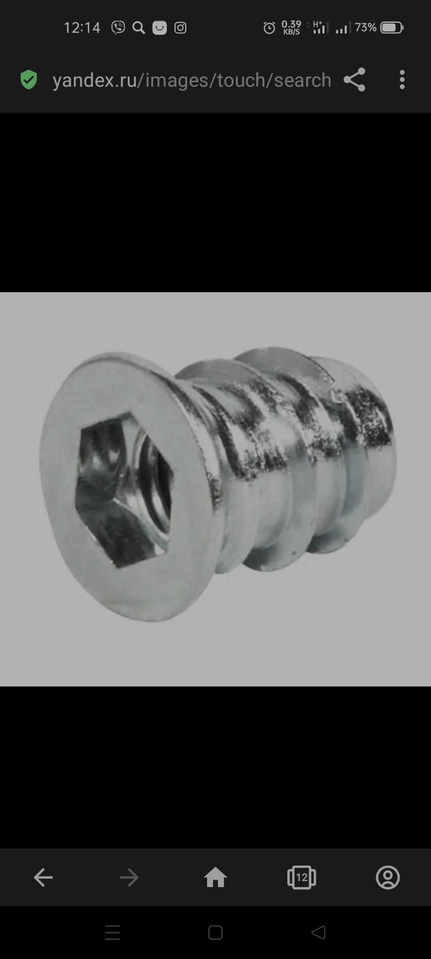

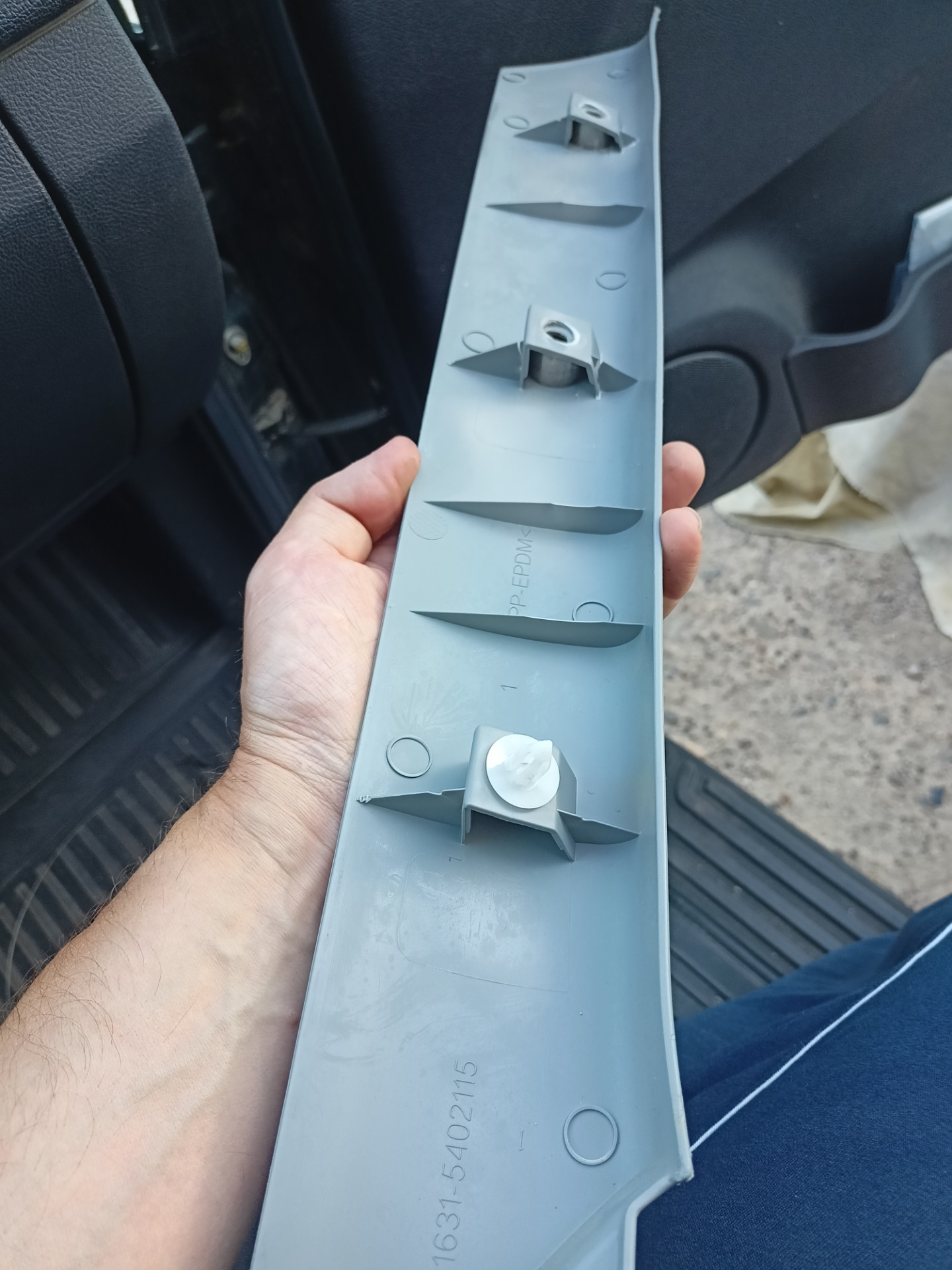

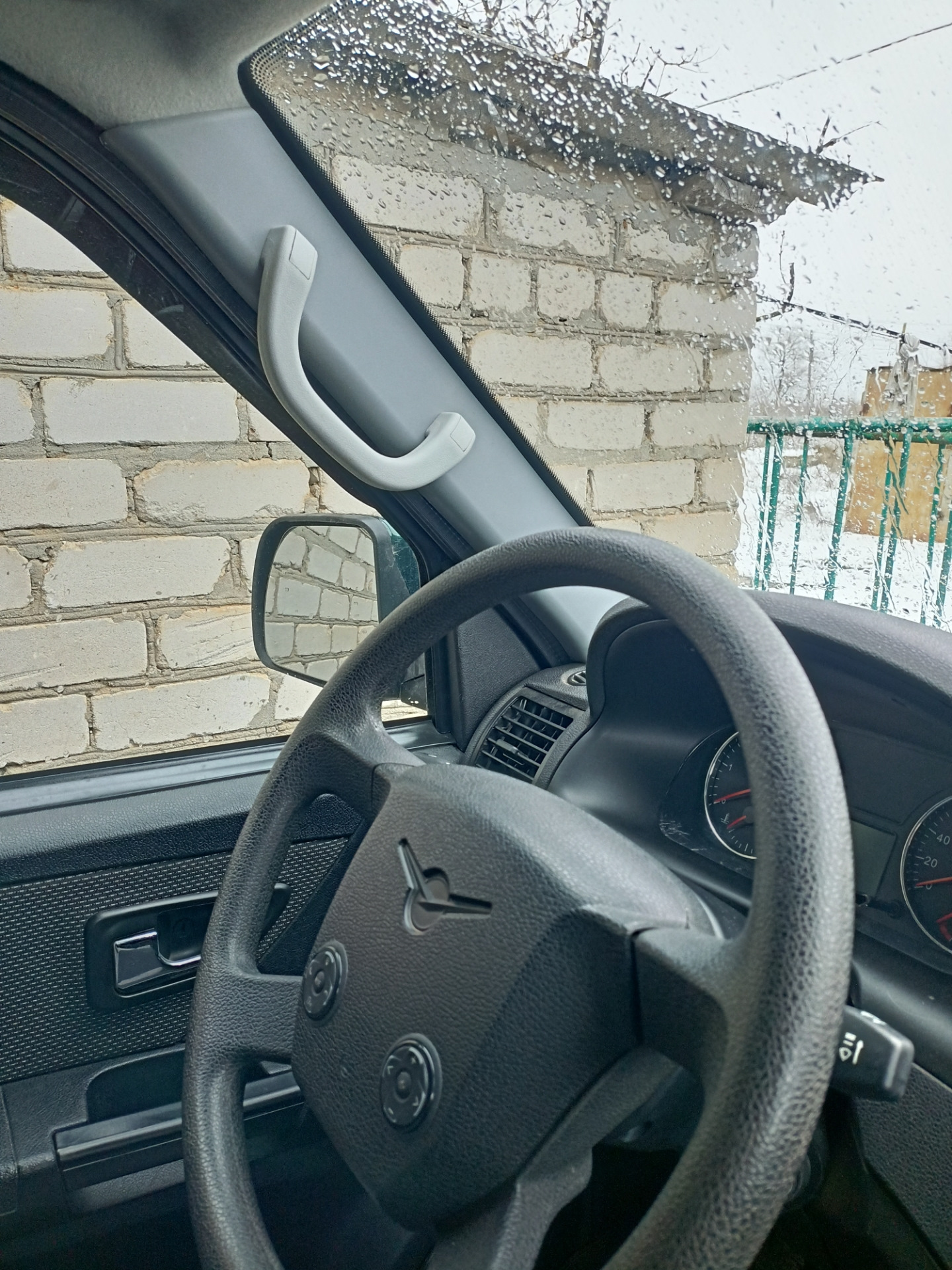

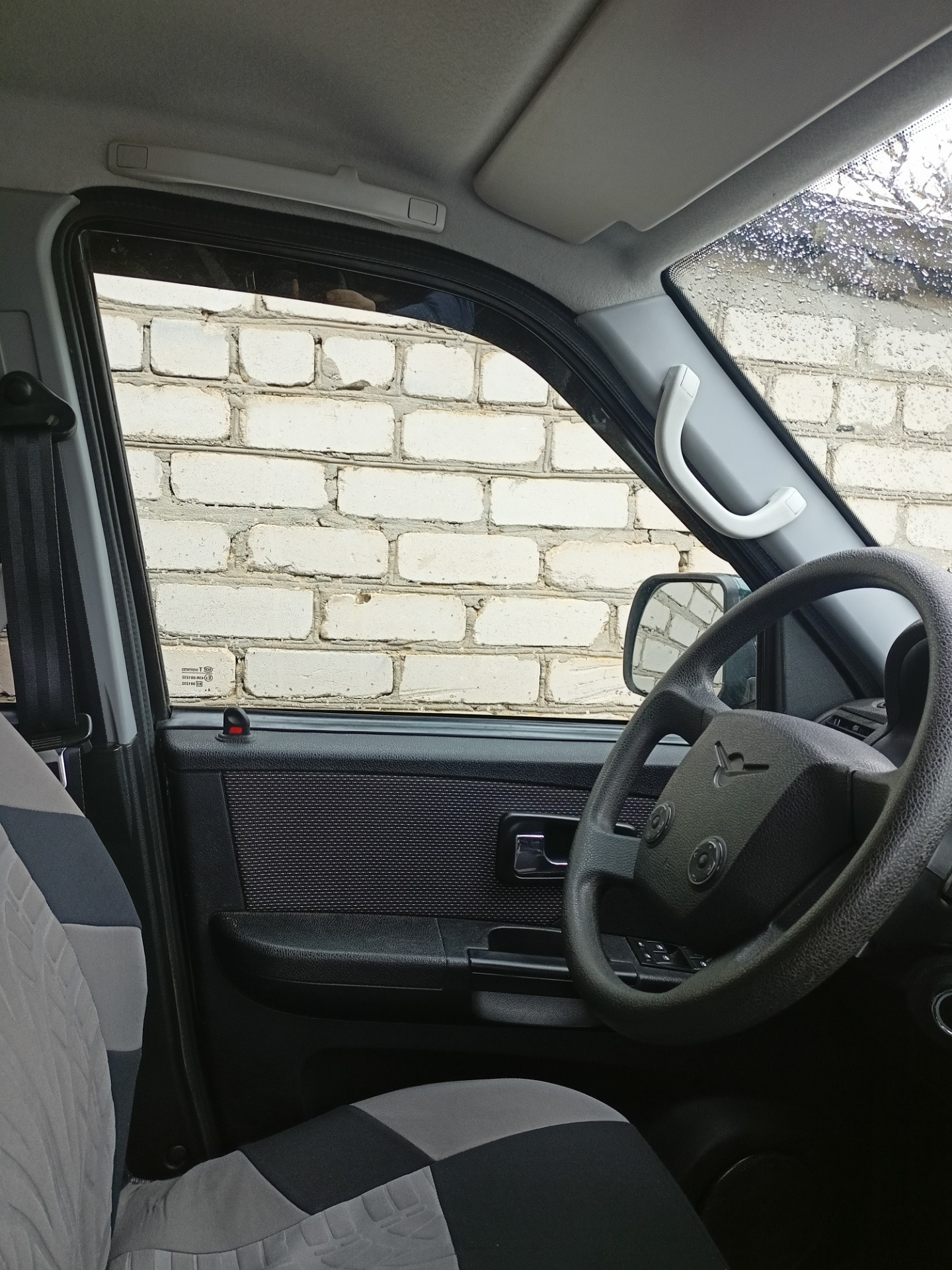

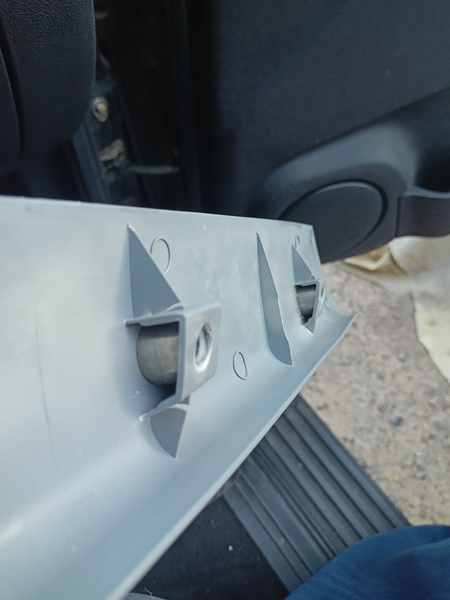

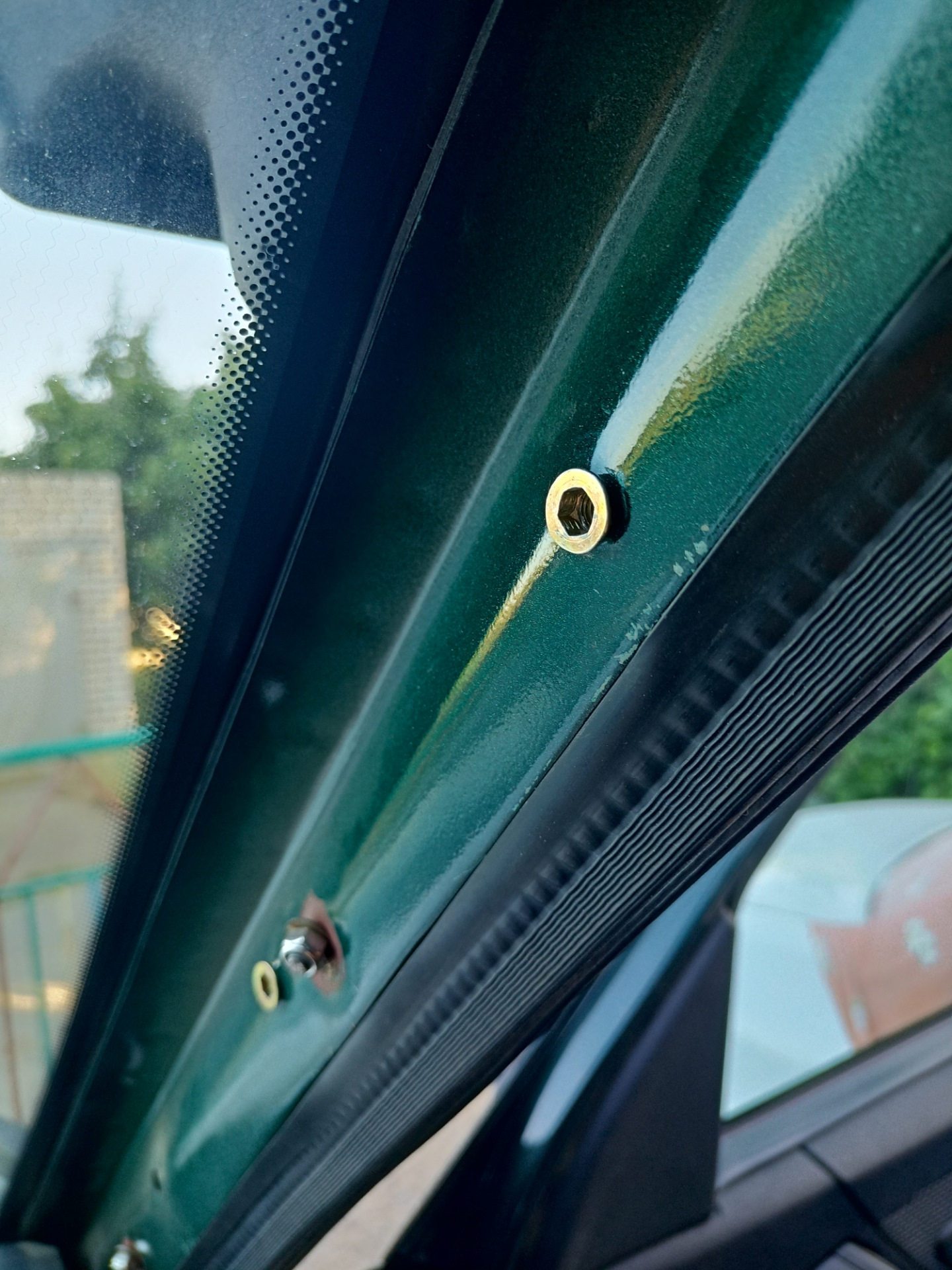

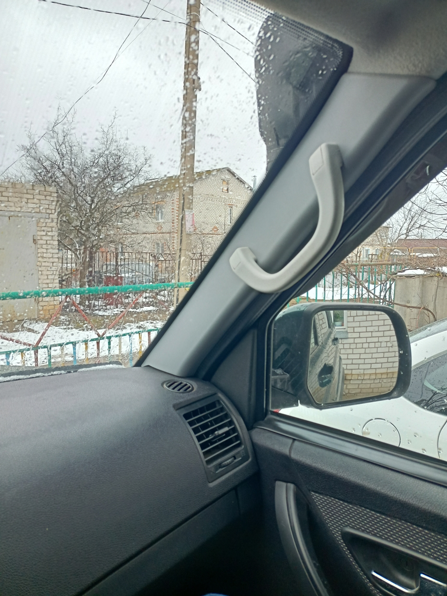

Для удобства посадки, да и в процессе езды по кочкам, установлены поручни на передние стойки, так как это было давно и на тот момент у меня не было ни резьбовых клёпок, ни заклёпочника, то ставил как на фото, на мебельные гайки-ввертышы, в заводские отверстия пистонов, думал если не выдержат то переделаю, но как показала практика уже шесть лет в эксплуатации, без вопросов.

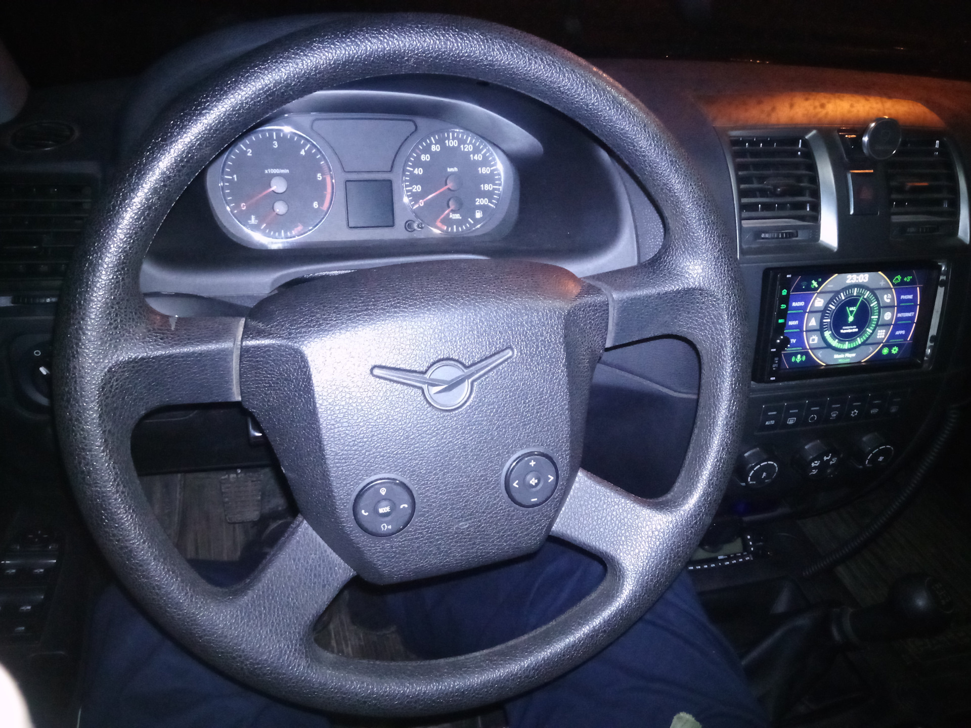

О, а что за приколюхи на руле?
Типа аля мультируль, управление магнитолой, с АлиЭкспресс. Хотел в спицы руля врезать, примерил не айс, врезал в бибикалку.
Интересное решение!
А удобно пользоваться?
Не знаю кому как, а я привык, хотя я видел кто то в верхние спицы УАЗовского руля всё таки вставлял, правда металл он подпиливал, а я чёт не рискнул.
Ну и правильно
