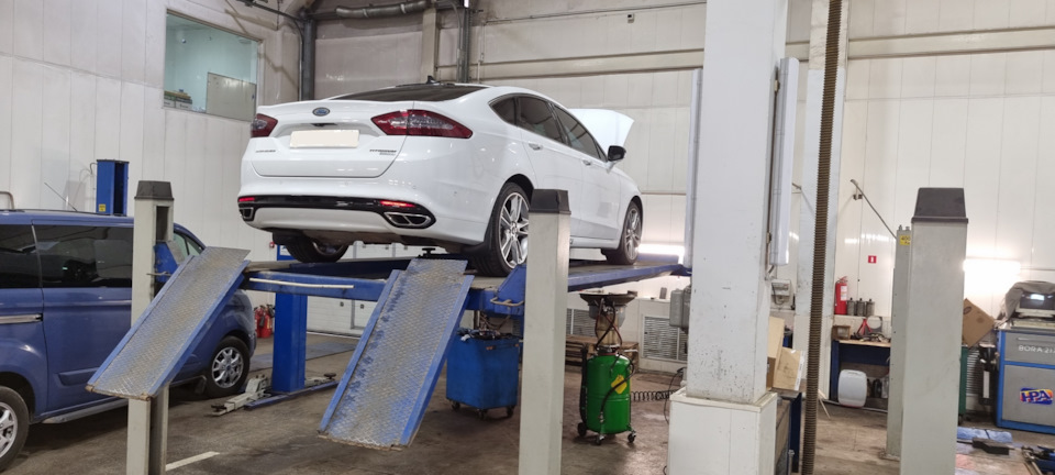

Пост для себя. На приборке 58 тысяч.

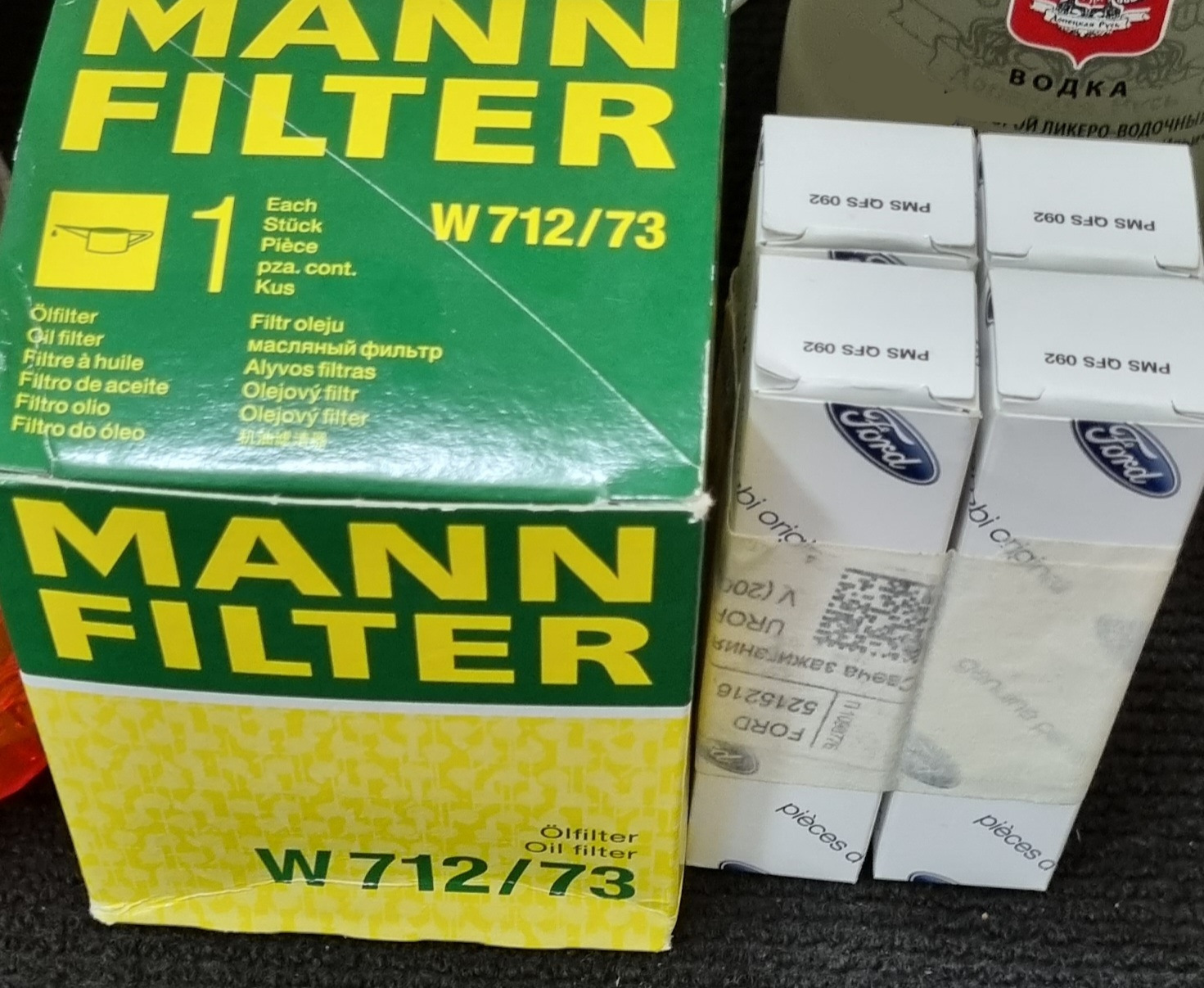

Замена масла в ДВС Castrol Magnatec 5w30 A5/B5 5+1л, фильтр масл (mann w 712/73) фильтр салона (угл), фильтр воздуш Filtron.

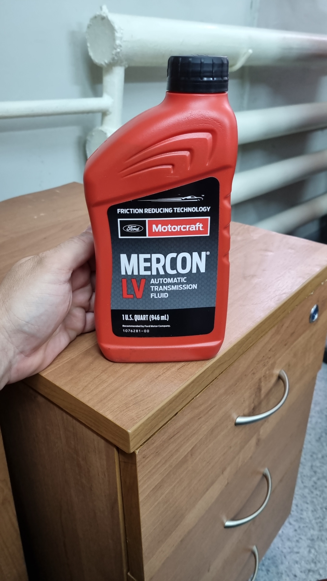

Частич замена масла 6f35 Mercon LV 6 банок (5.5 масло слилось грязное). Тысяч через

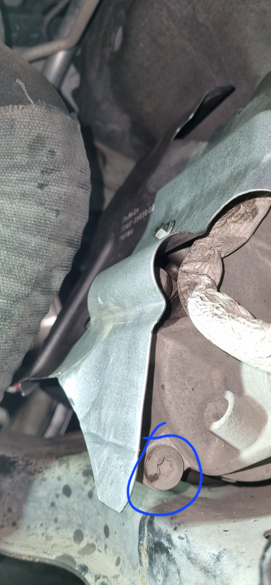

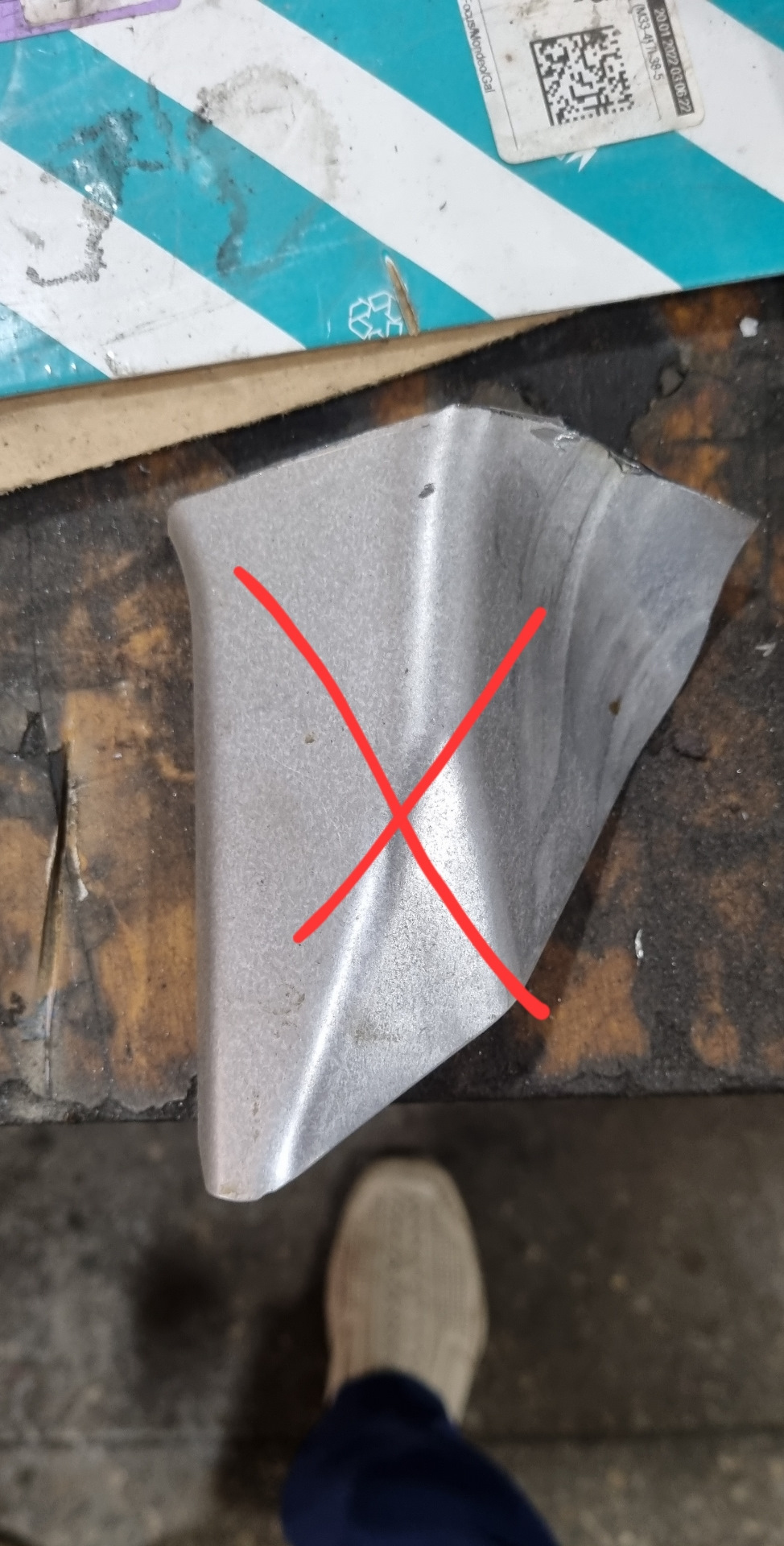

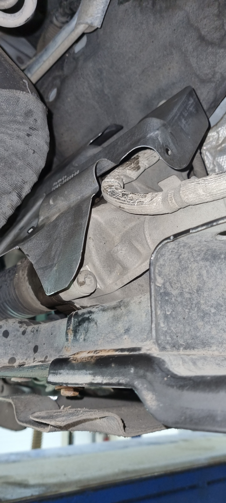

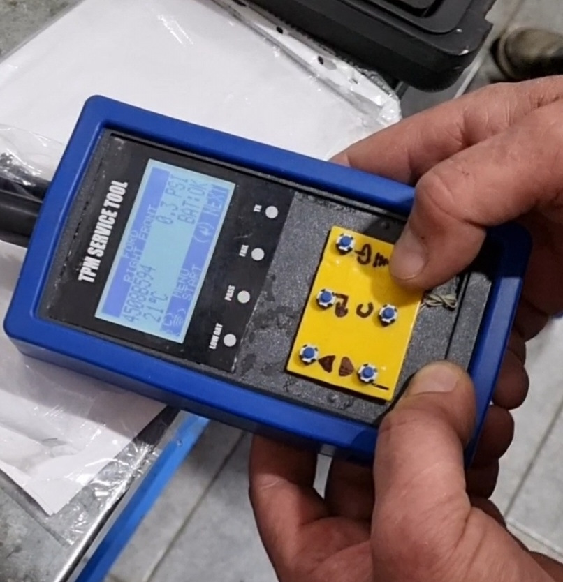

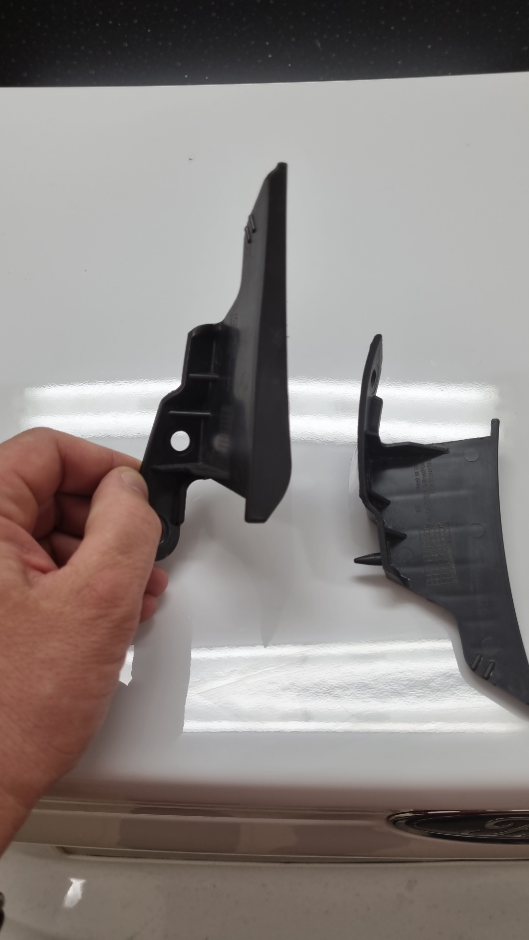

7 ещё раз поменяю на Kendall. Заменили свечи орига на оригу (куплены были про запас ещё в 2021г). Установлена защита ЭГУР, куплена в мае месяце в Москве. Спилена болгаркой лишка, чтоб не мешала патрубку. Болты к стати на ЭГУР шли с завода нормальные, т.е. отзывная меня не коснулась. Установлена на задний бампер пласмассовая приблуда — можно было жить и без неё. В связи с путаницей колёс, при замене старой резины на новую и установкой датчиков давления куда попало, привязал все по новой. Теперь каждая сторона показывает свой датчик на машине. Замену тормозухи решили оставить на осень (1 раз в 2 года). Пошатали подвеску — все норм. Остаток колодок: перед 70%, зад 60%. Помыли машину двухфазной мойкой. Заправил полный бак бензина. Как говорится — навёли порядок. Фоток делал мало, но кое что есть.

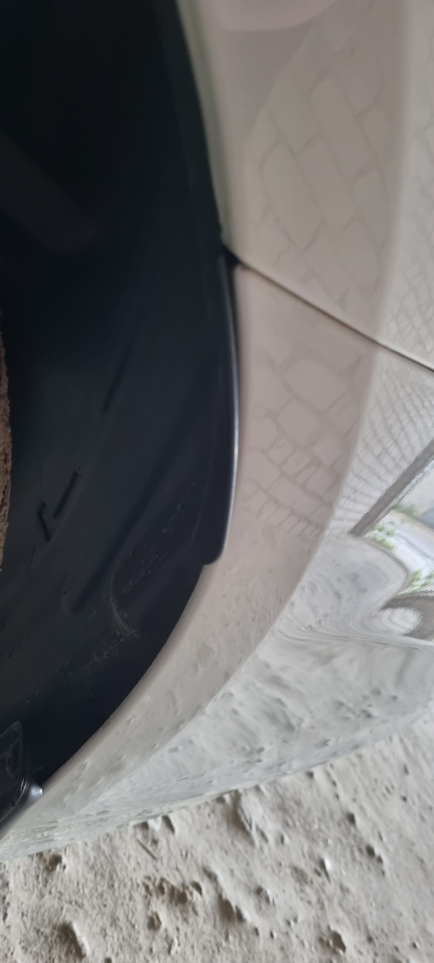

Привет! Интересует приблуда на бампер, как она называется и где покупал?
Экзист
1868380
1868381
Во сколько обошлась покупка?
150₽ за 1шт.
