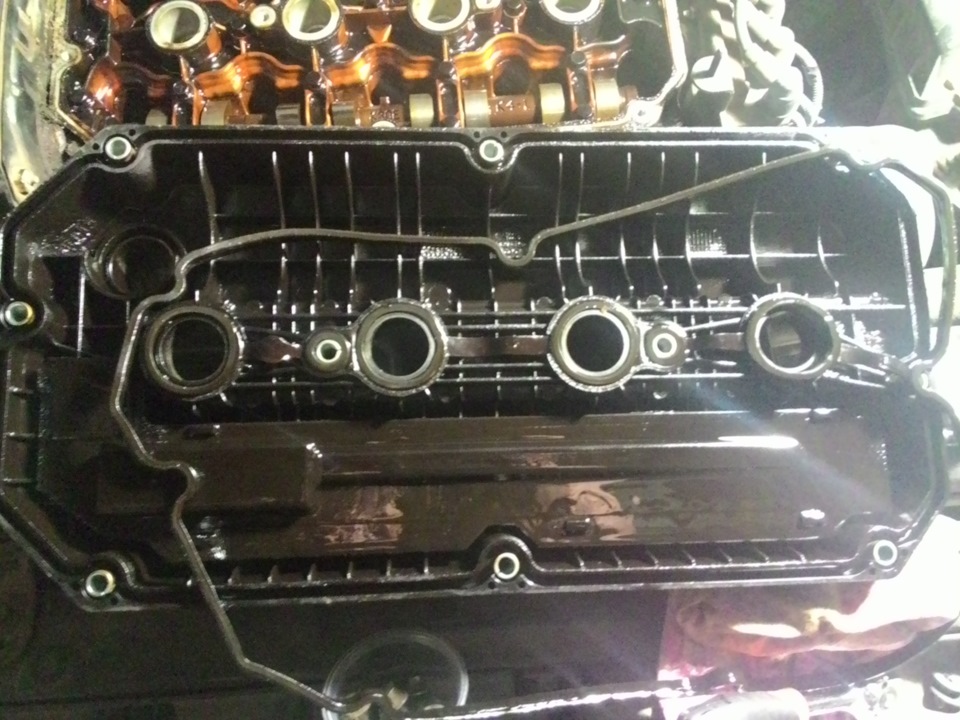

3. Откручиваем 10 болтов, 3 болта из всех короткие(отметил на фото) и аккуратненько поддеваем крышку плоской отвёрткой(лучше по кругу), снимаем крышку и видим следующее:
Прокладка стала уже не резиновой, а пластиковой, трескалась в руках:

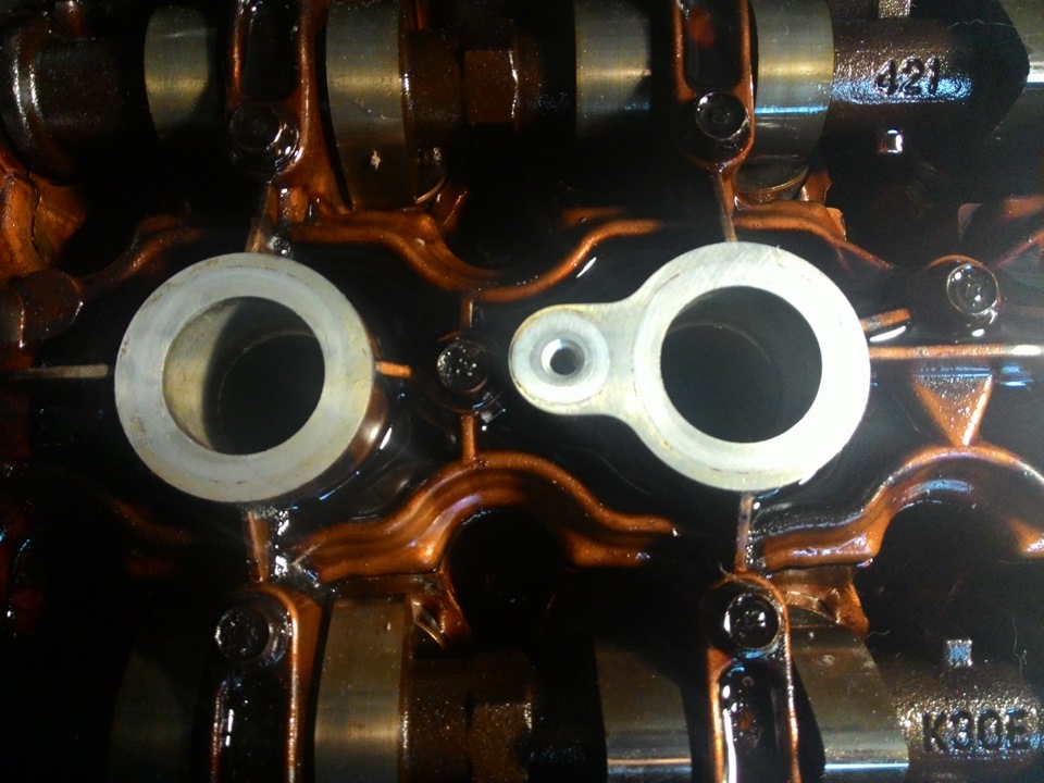

4. Вытаскиваем старую прокладку и очищаем остатки масла и грязи с крышки и головки блока в местах соприкосновения(чистил керосином и кисточкой, потом насухо протёр тряпкой):
Было так
Стало так:
5. Далее аккуратно вставляем прокладку в крышку:
6. Ставим крышку на место, немного прижав руками, и начинаем затяжку болтов:
Порядок затяжки болтов:
7. В окончании, ставим шланги на место, высоковольтные провода, собираем инструмент, моем руки и радуемся тому, какие мы молодцы ;-)
В заключении хочу сказать про состояние двигателя.
Двигатель как и ожидалось оказался грязноват: масло Shell Helix hx8 5w40 с пробега 20 000 км.(я сам менял ещё только 2 раза), с дядей Димой, нашим масляным гуру, мы уже обсудили этот вопрос. В ближайшее время буду переходить на масло Valvoline, правда не совсем определился на какое именно.
