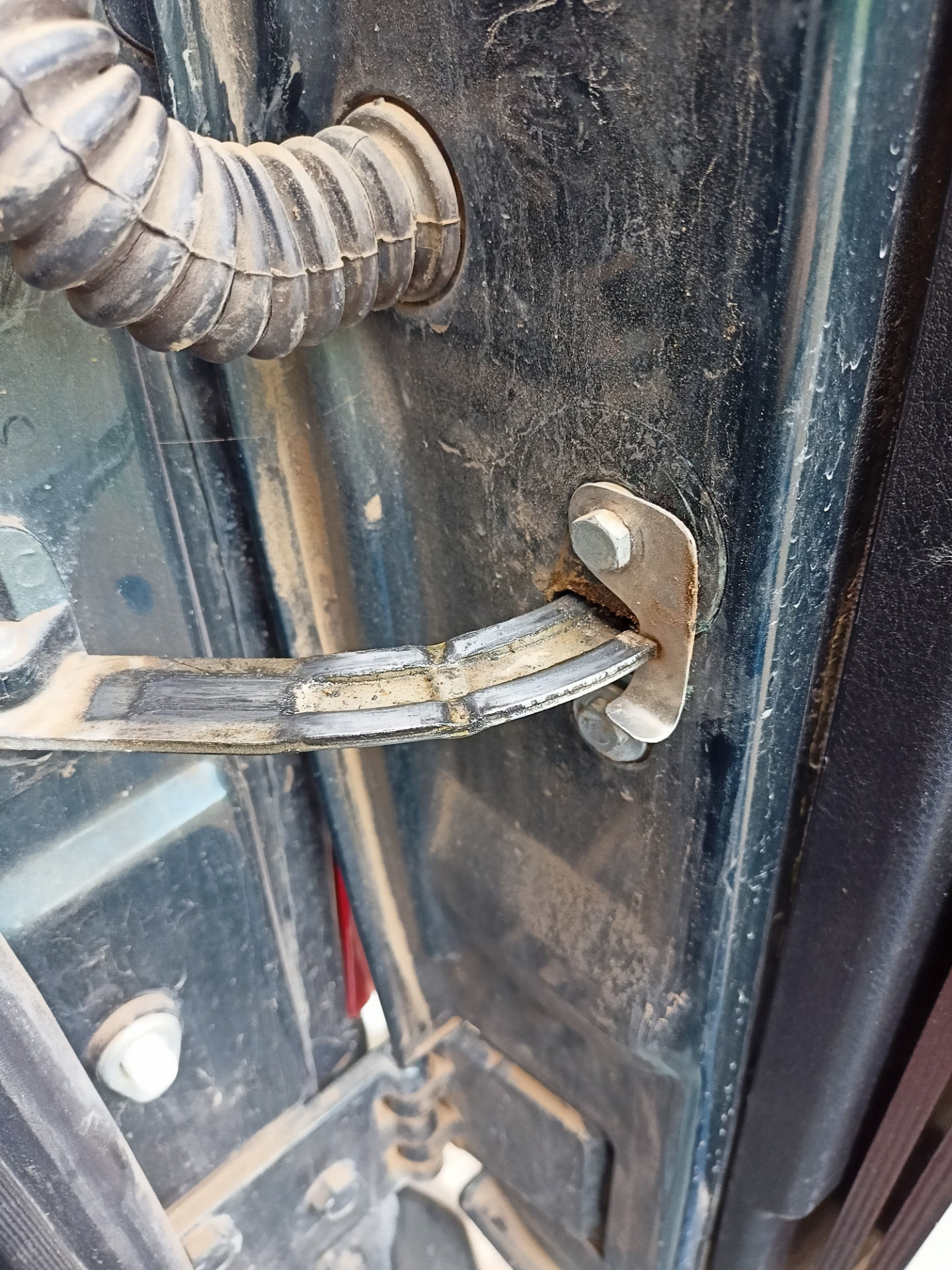

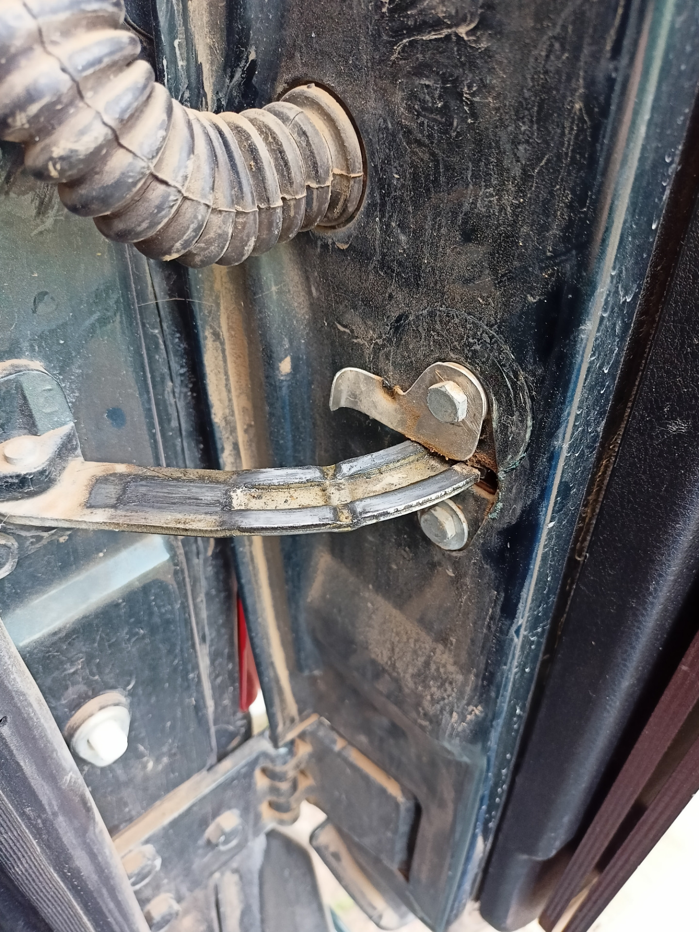

При наличии откидного столика на двери багажника, да и так при погрузке и выгрузке шмурдяка, появилась необходимость фиксации двери в открытом положении, хотя штатно она и держится открытой, но в ветреную погоду норовит закрыться. Было решение просверлить отверстие в удерживающей тяге в средней выемке в открытом положении у прорези двери и вставлять туда штифт, но не тут то было, тяга оказалась закалённой и сверло было бессильно, можно было конечно прожечь отверстие сваркой, но мне этот способ показался вандальным. Пошевелив мозгами сделал как на фото, теперь удобно дверь сама не закрывается.
PS: Толщина пластинки выбрана не случайно, с учётом того, что найдется тот "добрый человек", который захочет захлопнуть дверь на фиксаторе, пластинка порвётся на тяге сохранив металл на двери.

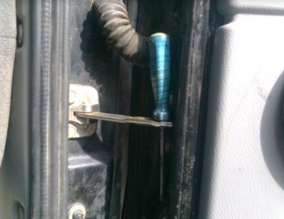

проще отверстие просверлить, да отвертку ли что угодно вставлять

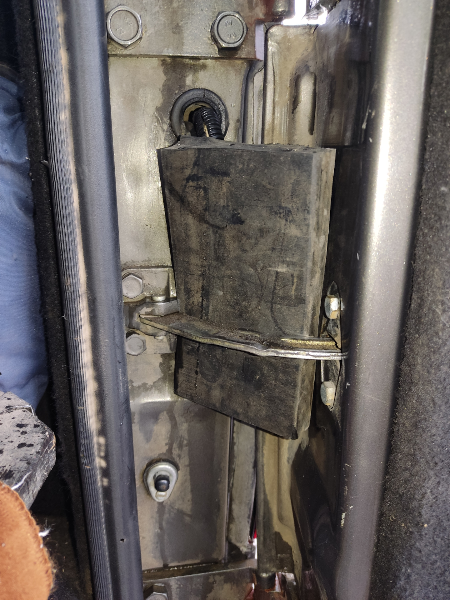

Мой вариант)))) (кусок резины)
Шикарная идея. Тоже надо сделать, только со втулочкой под болт.
Хороший вариант!

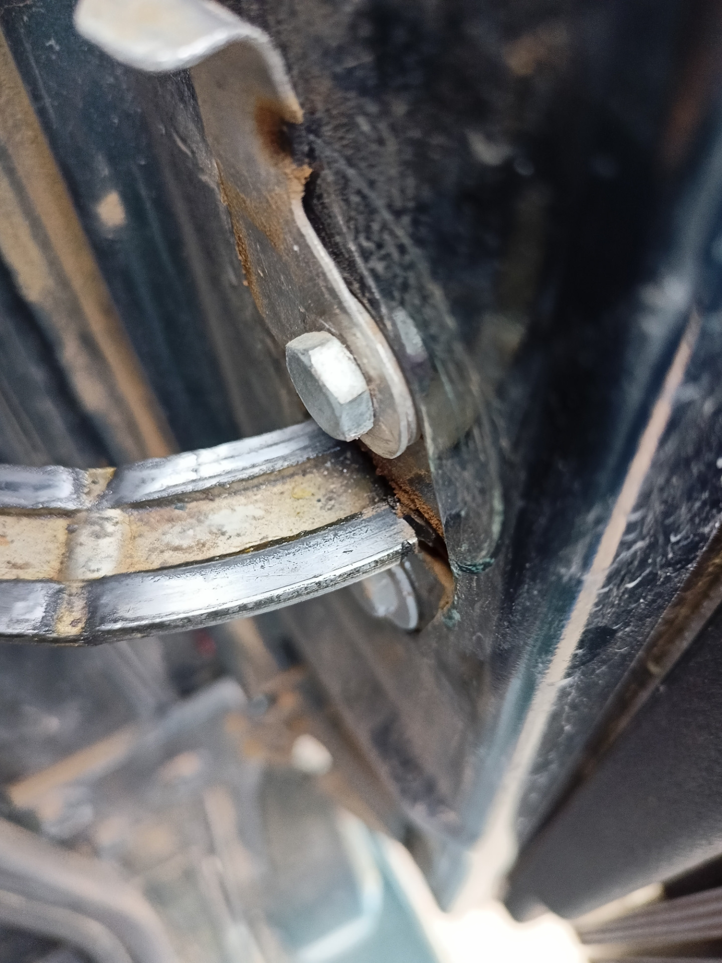

Так верхний болт теперь не затянут, чтоб эта скоба имела свободу вращения?
Ну скажем так, он не сильно затянут, для свободы вращения, на резьбе "фиксатор резьбы", сам не откручивается. Можно поставить под пластинку фигурную втулку с плечиком и затянуть, как надо, но это делалось перед выездом на природу, на скорую руку и прижилось уже лет шесть. Нет ни чего более постоянного, как временно сделанная вещь 🙂.
Чтобы краска. Не царапалась, можно было бы сделать втулочку между болтом и фиксатором а под сам фиксатор шайбу фторопластовую. Тогда и откручиваться болт не будет и краска не царапаться
Согласен, хотел вместо одной шайбы под фиксатор пару, тройку подложить, потом забил, можно ещё кусок бронепленки наклеить, ну это уже при желании.
