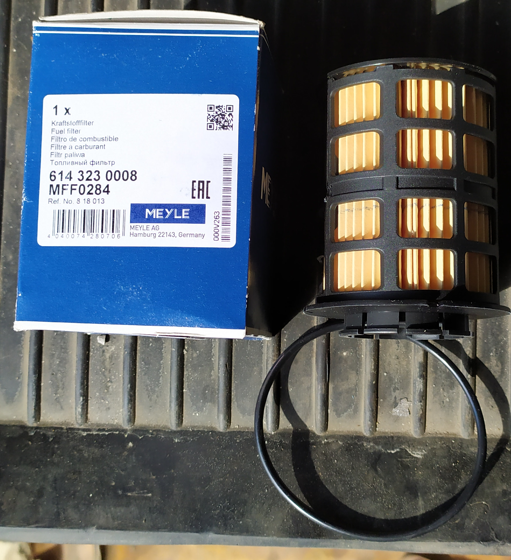

Для замены был приобретен Meyle614 323 0008, т.к установленный ранее
Knecht FilterKX 404D Eco подорожал почти до 3круб с 1538руб в 2020г.
Про процедуру описывать нечего, открутить/вынуть старый фильтр/вставить новый/поменять кольцо и закрутить все обратно.
ПС. заказал Daewoo 96896403, но его вид как то не внушил доверия.
по картинке из каталога экзист он должен был быть похож на кнехт, а пришел такой
был сдан обратно.

Подскажите размер годовки чтобы открутить стакан топливного фильтра, или номер съемника. Чем вы откручиваете
Проверил сейчас, на 32 головка
Спасибо
