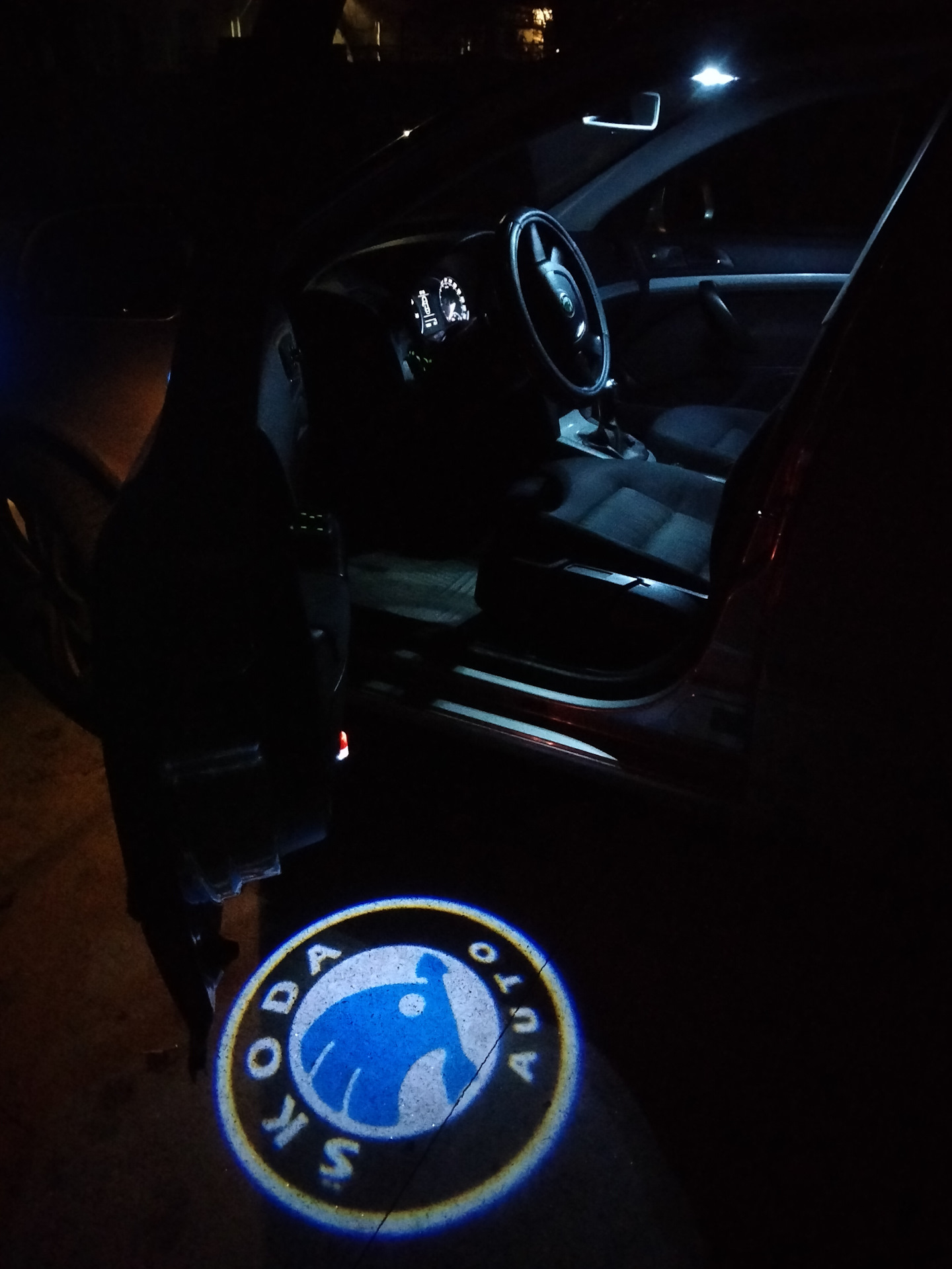

Всем доброго времени суток. Решил дооснастить гольф плафончиками дверей.
Сказано? Сделано!

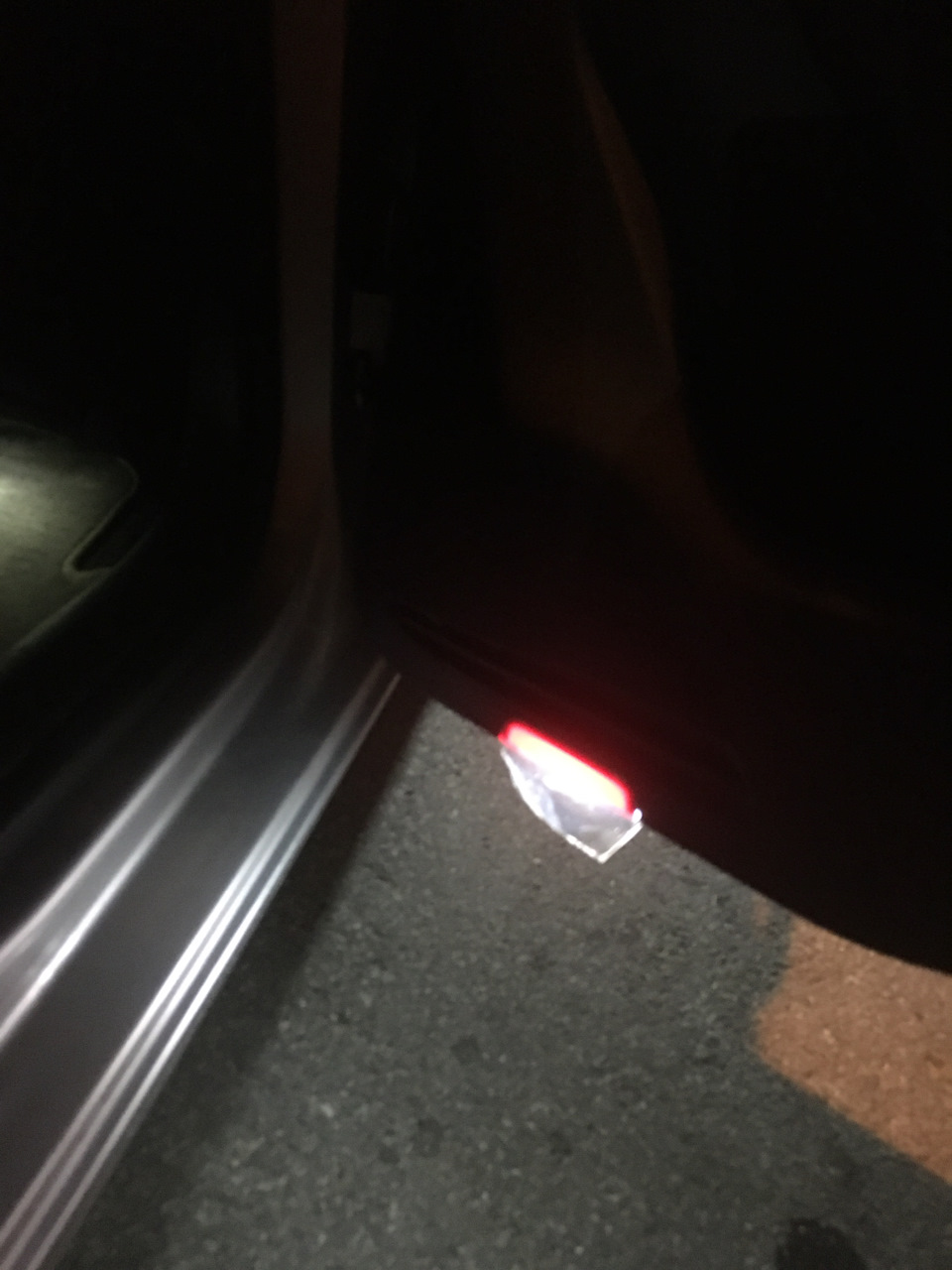

Купил плафоны нового образца
Приглянулись больше они)

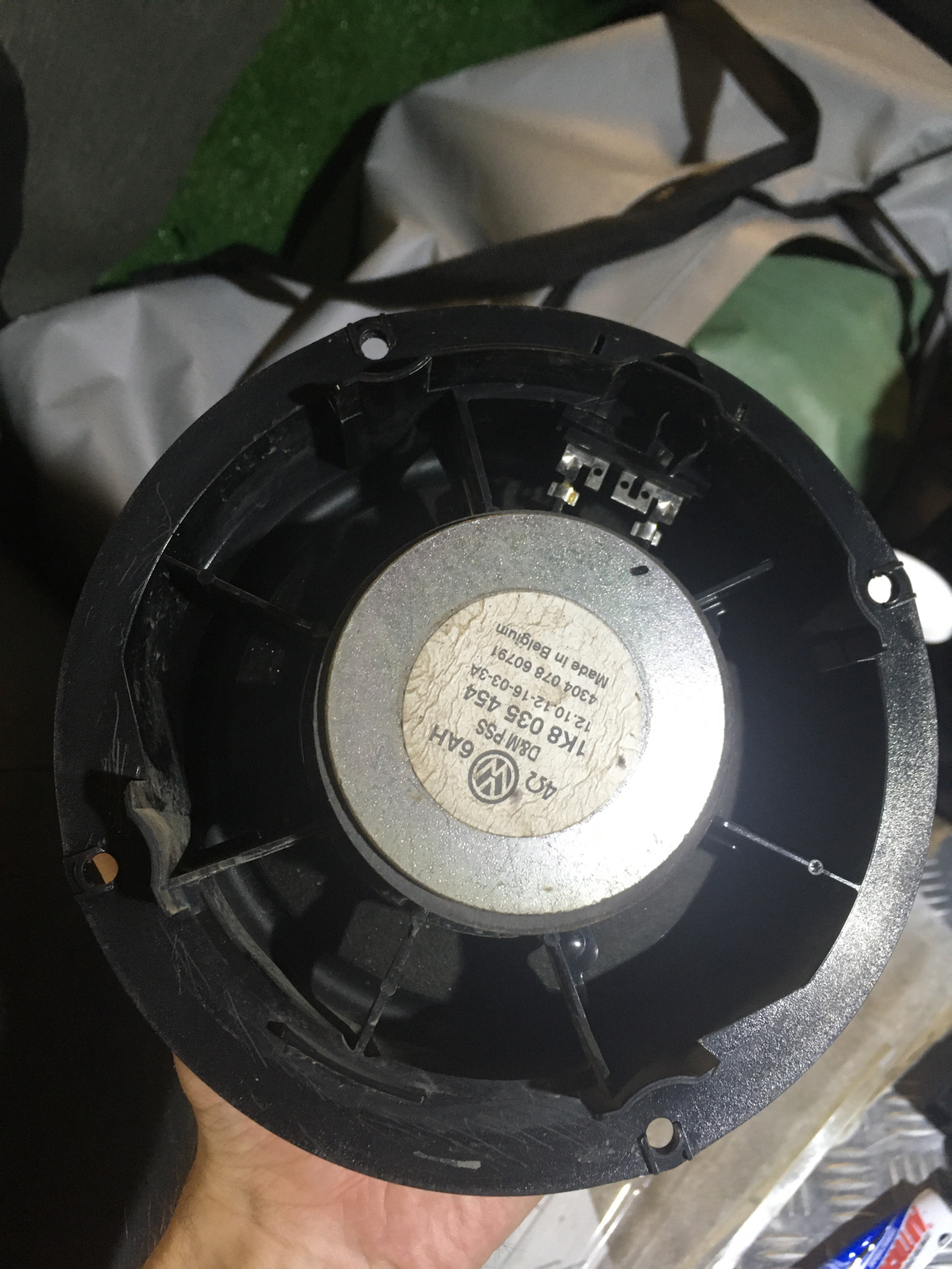

Далее снял обшивку, попутно высверлил левый задний динамик, промазав его герметиком. И поставив на место.
Запчасти на фото: 1K8035454

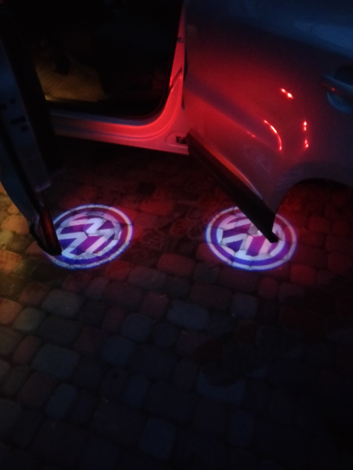

По подключению все просто : задние двери — плюс 14 пин, минус 4 пин.
Передние двери — плюс 18 пин, минус 19 пин. Далее пристегиваем разъёмы и подцепляем.
Далее прописываем Васей, и все горит)
Собираем обшивки, и радуемся)
Остались катафоты, кому надо — пишите.
Всем спасибо за внимание!
Всем комфортной подсветки и уюта!
