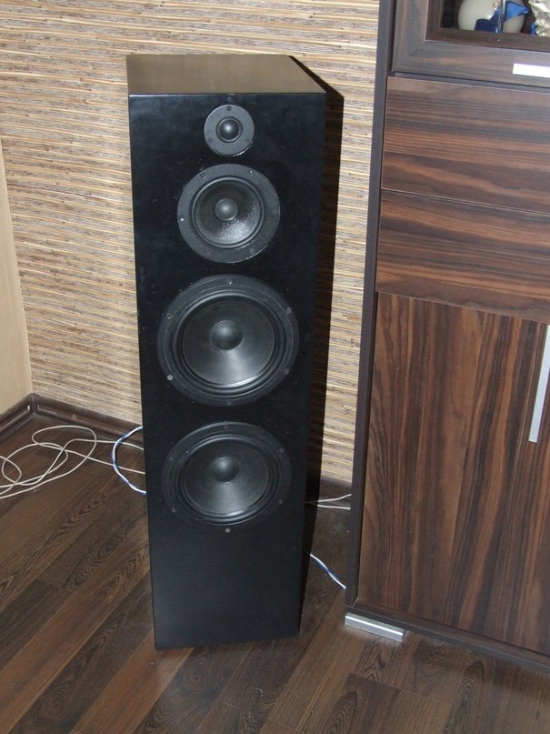

Акустика которая нравилась мне по звучанию стоила в магазине не менее 60 т.р. за пару, а компромиссных вариантов найти не получалось. После долгих чтений форумов, спец литературы и общение со знающими людьми — было решено изготовить акустику самому!)
Случайно наткнулся на готовый проект который мне приглянулся Алексея Александрова, под названием 8х8х5х1 списался с ним, он мне рассказал про характеристики акустики, про компоненты из которых стоит и из которых не стоит делать кроссовер деления частот. В общем Алексей на всем протяжении помогал мне советами, за что ему отдельное спасибо. Кому интересно ссылку в конце рассказа приведу на его группу в контакте.
Теперь обо все подробнее —
Характеристики акустики:
3х полосная со сдвоенным НЧ динамиком
сопротивление 8 ОМ
полоса частот 35 — 20 000 герц (Басы выдают глубокие как саб)
мощность номинал 100 ват пик 200 ват
Ссылка на проекты Алексея Александрова: vk.com/avaaudio
Ссылка на динамики АСАЛАБ : www.asalab.net/
Вот как то так если очень в кратце!)
Акустика мне обошлась с учетом всех затрат в 20 000р.

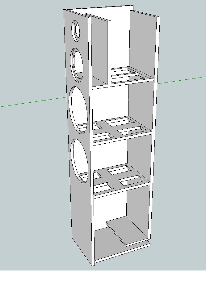

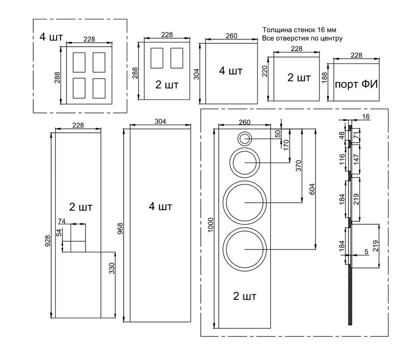

Та же собираю эту акустику. А ты порт ФИ пересчитывал? А то я собрал корпуса и только потом понял, что размеры ФИ у меня другие.
Давно это уже было!) да все пересчитывал, что бы размер и площадь соответствовали оригинальному чертежу

Буквально сегодня принял решение собрать именно такую, так как данный проект становиться уже довольно массовым и популярным. И надоело на машины тратить от скуки, потрачу лучше на это, давно хотел что-то собрать сам)))
Хороший проеект, звуком останешься довольный 100%! Единственное к этой акустике нужен хороший усилитель (ресивер) по 100вт на канал, тогда она раскроет весь свой потанциал !
Наверное я немного погорячился с желанием))). Лучше начну с более бюджетного 5x1 проекта, а то мне все равно этих метровых здоровяков некуда ставить пока, так как есть хорошие полочники Mordaunt-Short Mezzo 1 (буквально неделю назад взял их б/у по хорошей цене на замену Heco VIcta 301) + Jamo SUB 210. А проект 5x1 пошёл бы на замену (знаменитым по форуму IXBT) ММ колоночкам TopDevice TDS-505 на комп. стол.

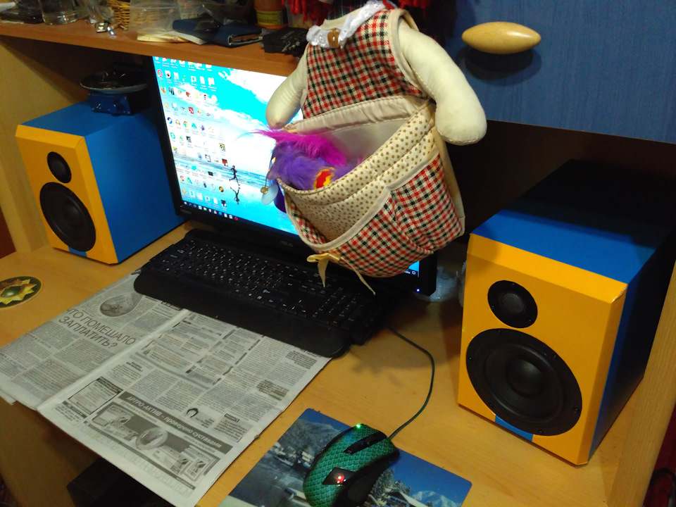

Забыл отписаться, что собрал 5+1 проект, звучание и правда радует, даже с самым дешёвым временным китайским усилком )
Поздравляю!
KazaM
Хорошо получилось, Красил или пленкой обклеивал?
Спасибо. Обклеивал плёнкой Оракал под цвет стола, под дерево надоел вид)) Вышло не очень аккуратно, но аккуратно я такие вещи и не умею делать. Есть серьёзная проблема — НЧ динамики хрюкают на средней громкости на басах при больших ходах головки вперёд, но в любом случае это явный брак. Асалаб сказал отправлять назад — посмотрят, но наверное оставлю как есть, я слушаю обычно на более низкой громкости, возможно ещё просруться)
Возможно это подводные провода бьют по дифузору, их можно чуть подогнуть, и проблема решится.
Нет, я тоже на них подумал поначалу, проблему выявил ещё до сборки. Крутил провода в разные стороны — не они. Вот видос звука

В основном от цены динамиков, если они не подорожали то 7700 с доставкой, кондюки стоят копейки (Если ставить наши а не импортные) катушки мотает знакомый может отослать в ренион. фанера 2-а листа тоже в районе 1500р с распилом ну вот там еще набигает саморезы, клей, краска и т.д) не так все страшно))) Главное начать!
