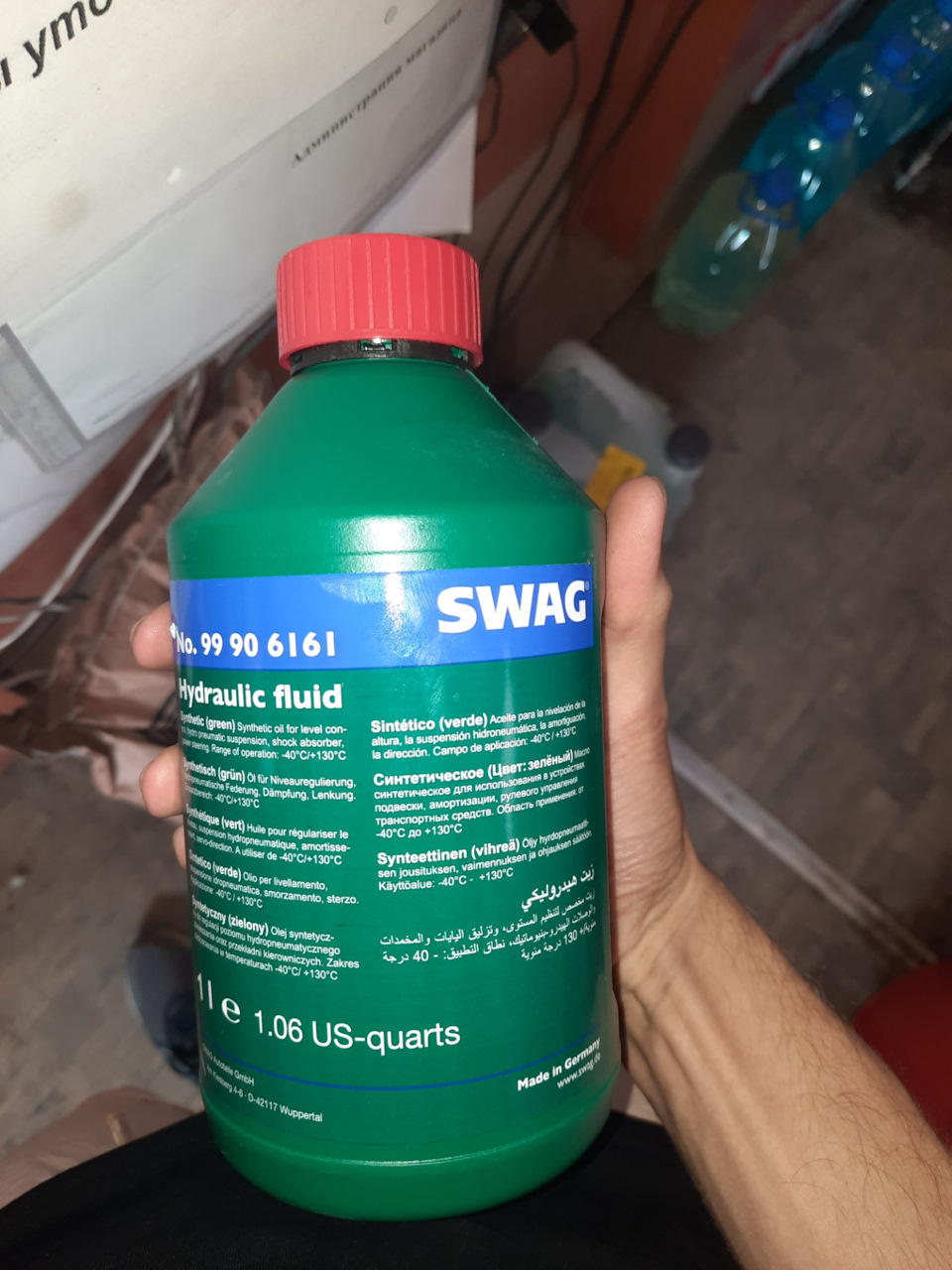

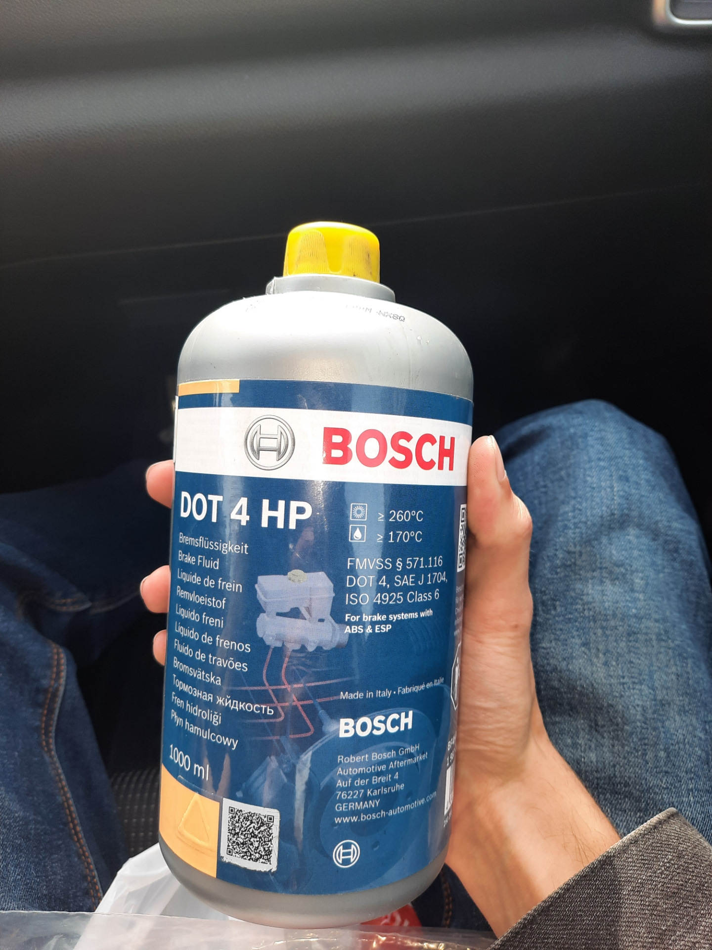

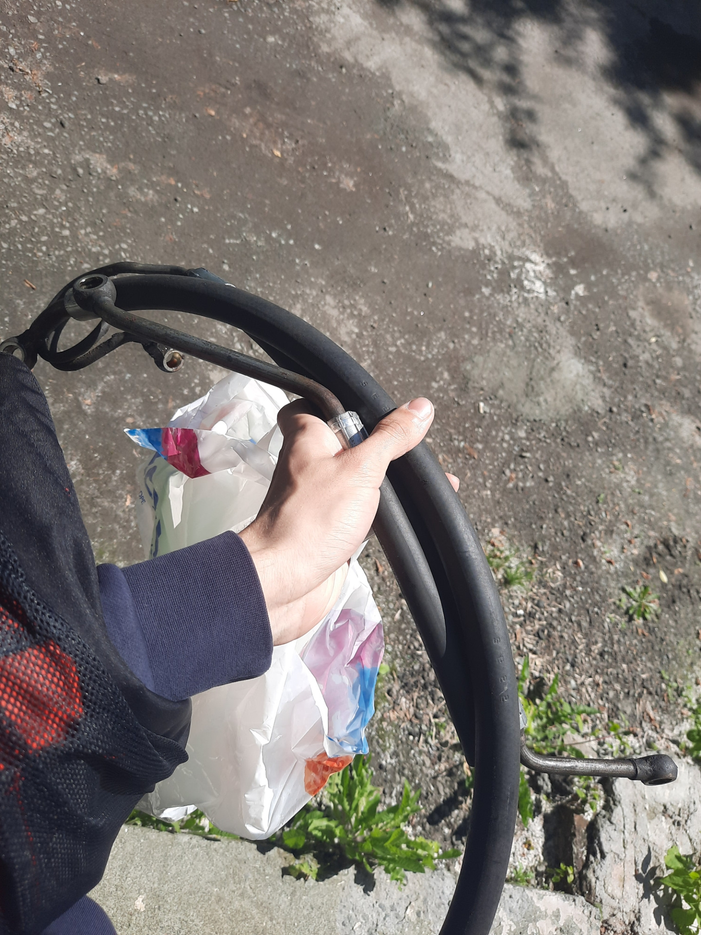

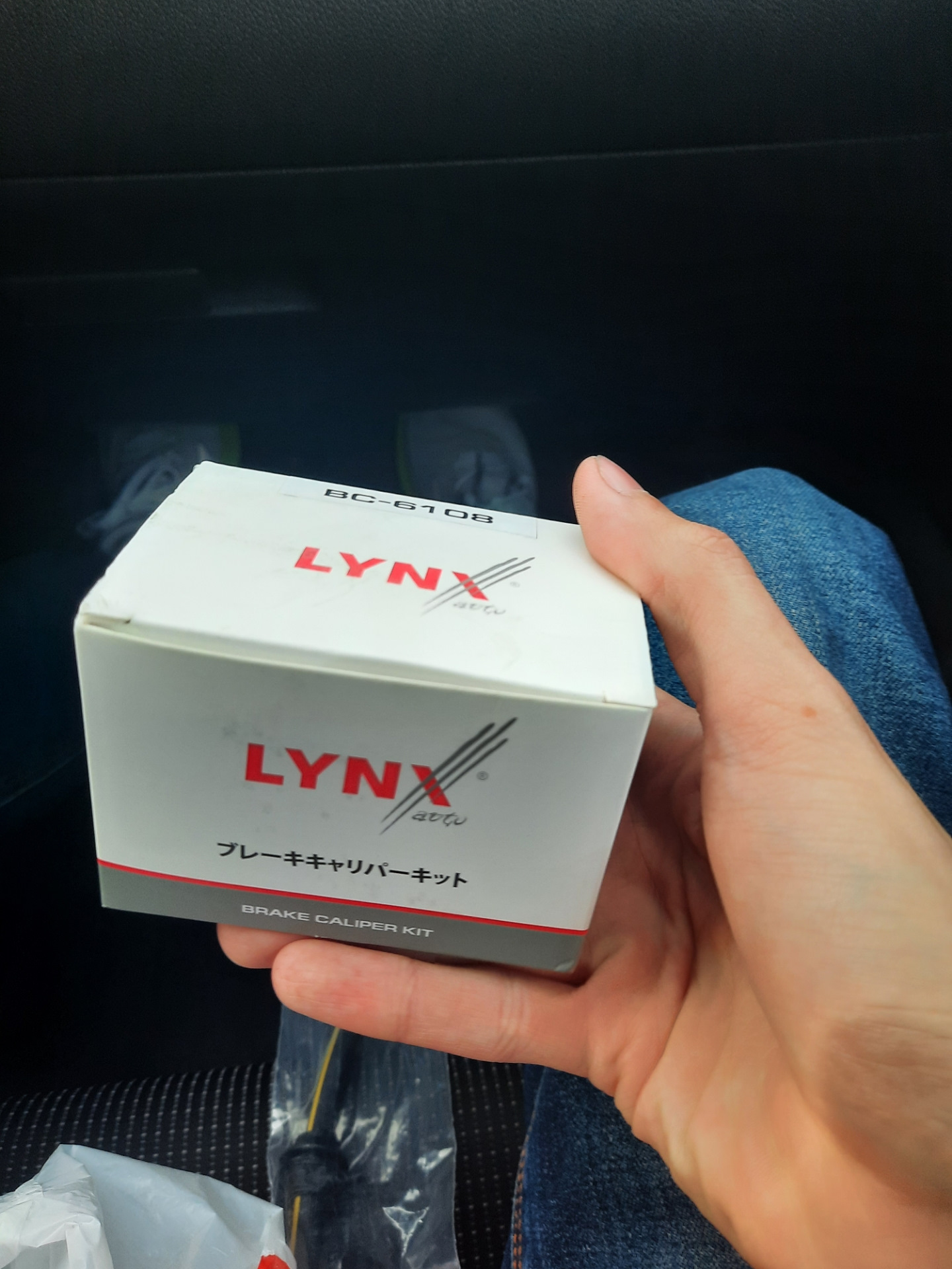

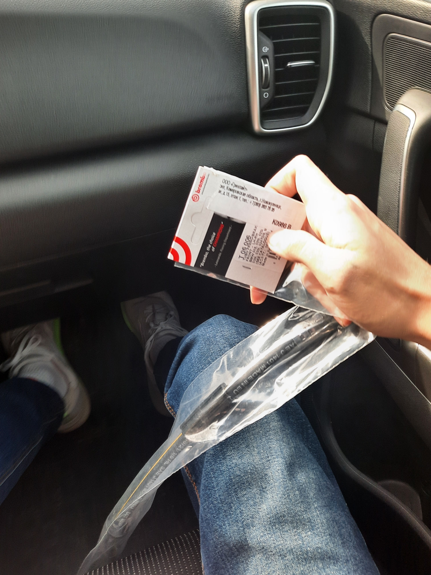

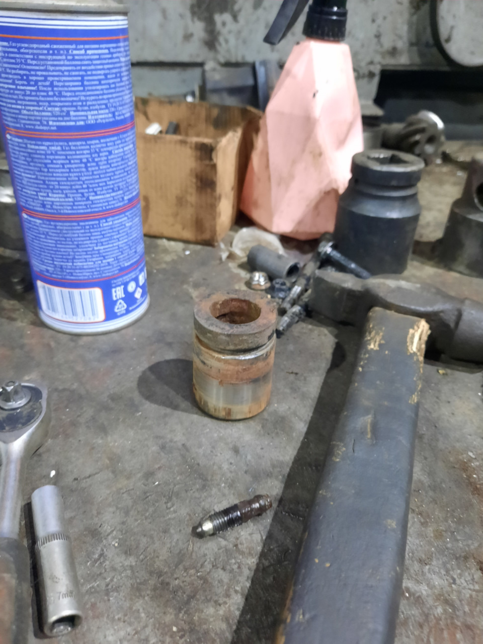

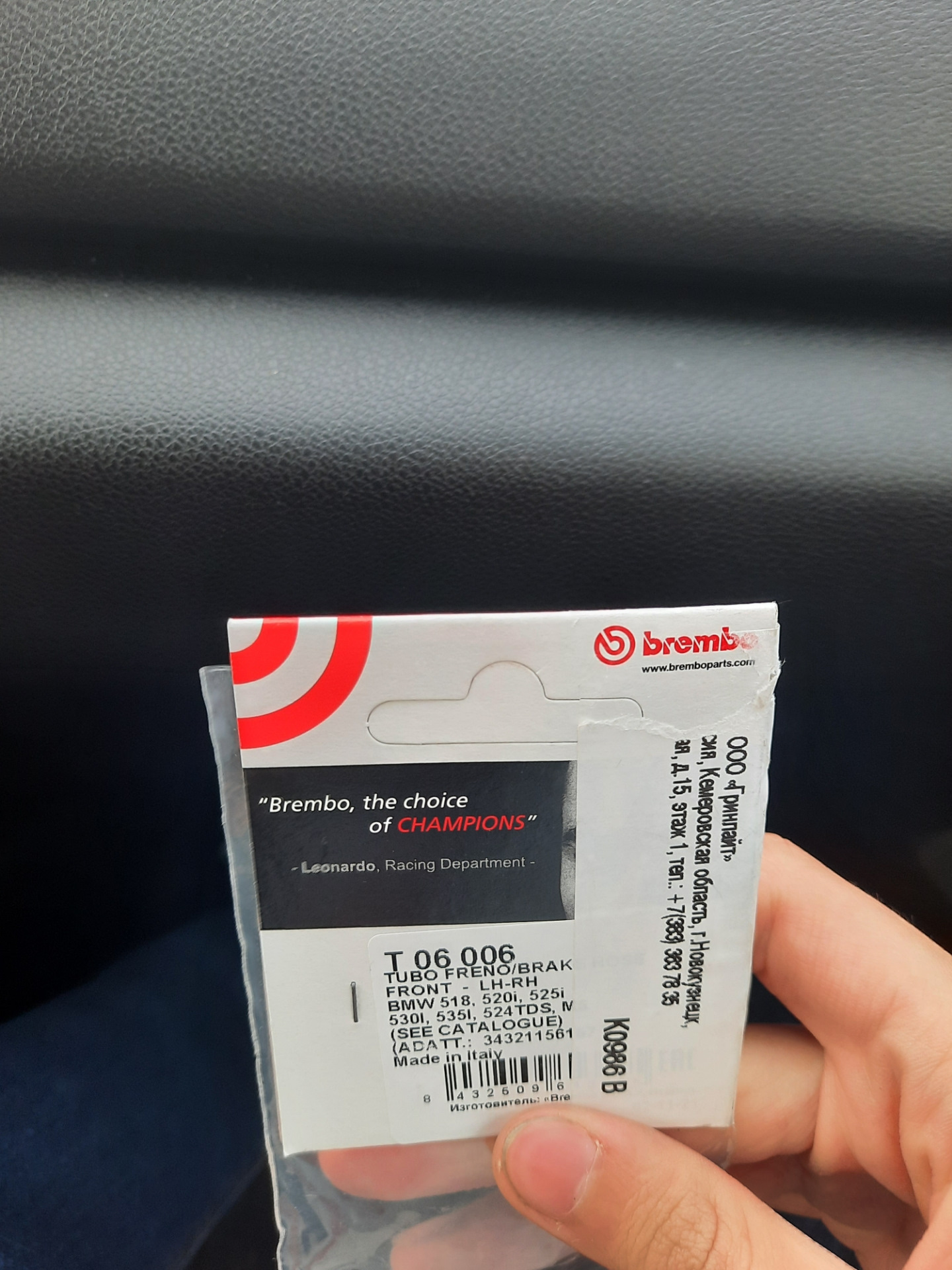

Всем привет. Всё ждал что масло поменяю и уже полный отчёт о ТО сделаю, но пока всё не до этого. Из того что сделано. Полная замена тормозной жидкости(залил бошевскую), замена переднего тормозного шланга. А так же переборка заднего правого суппорта. В остальном тормозная система вся хорошая и обслуженная, так сказать вложений не требует. Так же полный ребилд системы ГУР, полная переделка шлангов высокого давления в спец. Конторе. А так же залита новая жидкость. Параллельно поставил оригинальный дмрв сименс, стало вроде как лучше. Машинка потихоньку делается. Так же куплю весь механизм бардачка, и проводку на блок климата 18 проводов с фишкой. У кого есть напишите в лс. Печка бехр безкондейный.
Запчасти на фото: 99906161
Запчасти на фото: T06006

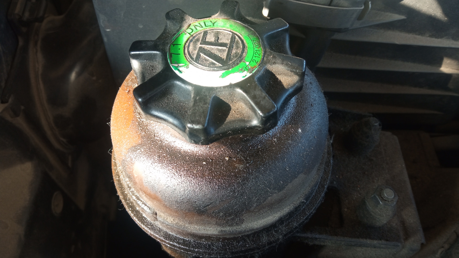

Дядь, зачем тебе эта жижа 06161?
Она конечно огонь, но дико текучая, делал шланги, не делал, всë равно всё мокрое будет.
Послушай опыт, залей 06162 с промывкой (их очень не рекомендуется смешивать)
Спасибо учту! Чем вообще обычно промывают?
Тупо тем маслом, что планируется залить.
Залил литр, завëл, долил, рулëм покрутил, воздух выгнал. И слил нахрен 😆
И залил свежего.
Mishashsbalin
Ну и вообще 06161 (Pentosin 11 в оригинале) в наши машины не шла вообще, насколько помню. Это синтетика.
А вот что шло, так это минералка. ATF Dexron IID но это бюджетная шляпа, с очень сомнительными показателями и свойствами.
А у меня с завода Pentosin 7 (аналог 06162) Минералка, почти все такие же топовые характеристики как у 06161 но нет главного минуса — 06162 не течëт со всех щелей.
Понял, ну тут так и получилось у меня литром промыл, и этот зашел даже чуть маловат уровень в бачке. Мне эту тоже посоветовал знакомый бмвшник, а залит был красный декстрон, кстати так он нормально и не промылся, все равно получилась жидкость с красноватым оттенком. Рулевой редуктор буду менять, залью 62) пока так покатаюсь. В любом случае спасибо за информацию!
