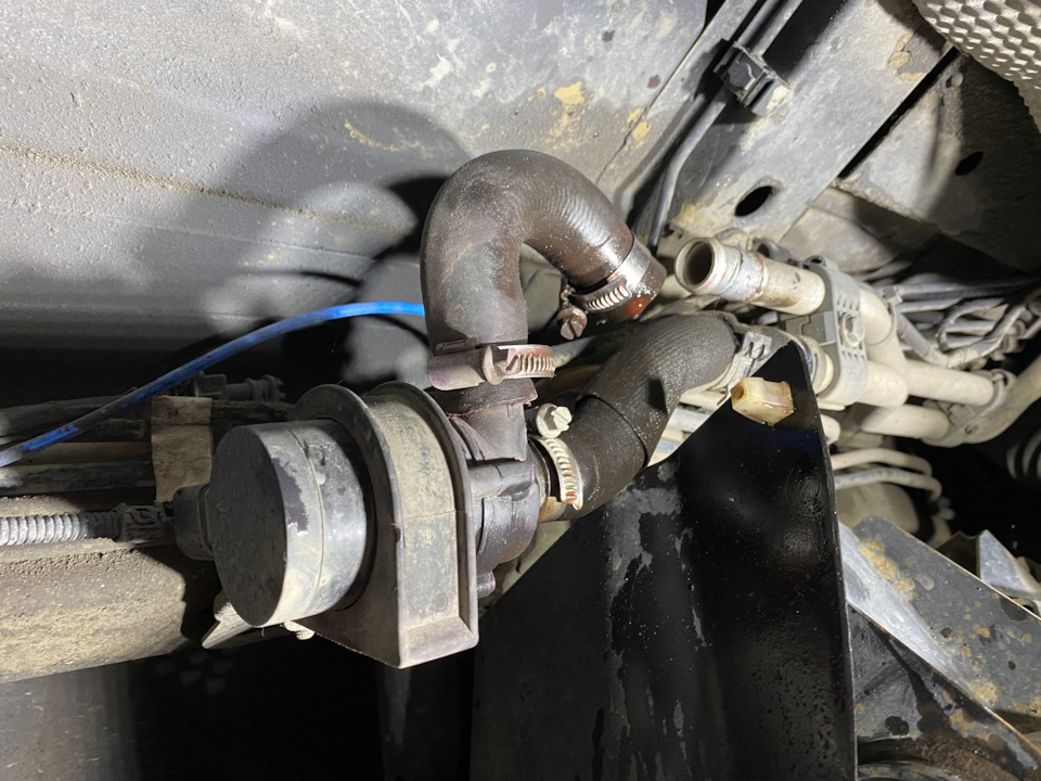

История такова, что начал «уходить» у меня антифриз ещё пару лет назад, но причину я все же нашёл — потек догреватель. Об этом писал в этой записи — www.drive2.ru/l/586512763556242946/ . После того как я снял догреватель, мне пришлось закольцевать патрубки на циркуляционном насосе, но со временем антифриз все равно начал подтекать через соединения.

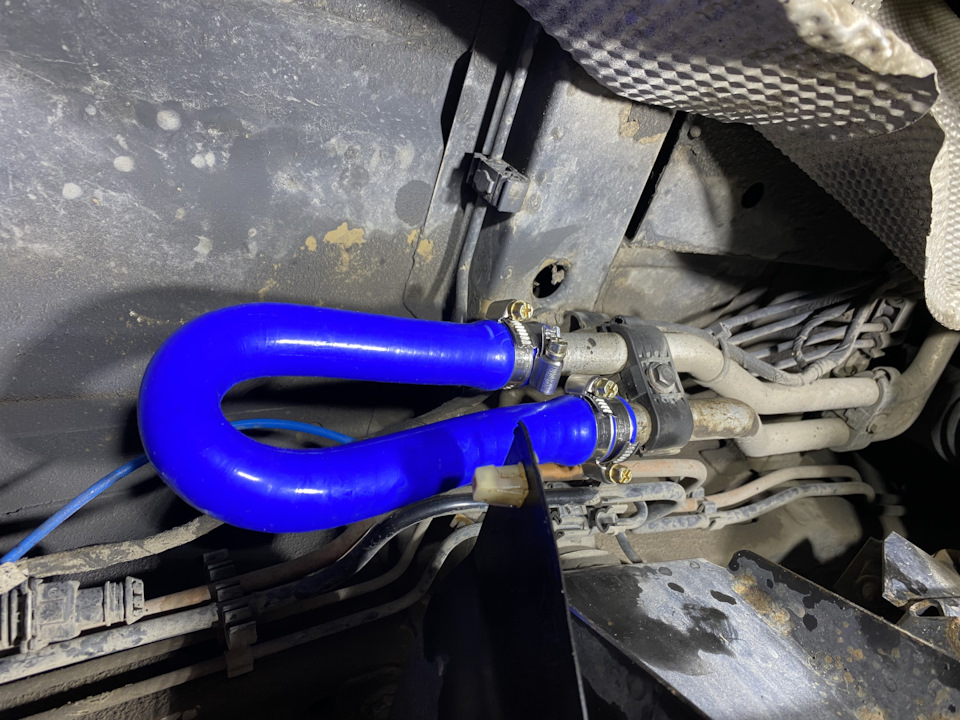

Перед отпуском было принято решение перестраховаться и не испытывать судьбу — купил U-образный силиконовый патрубок с внутренним диаметром 18mm, благополучно установив его вместо циркуляционного насоса.

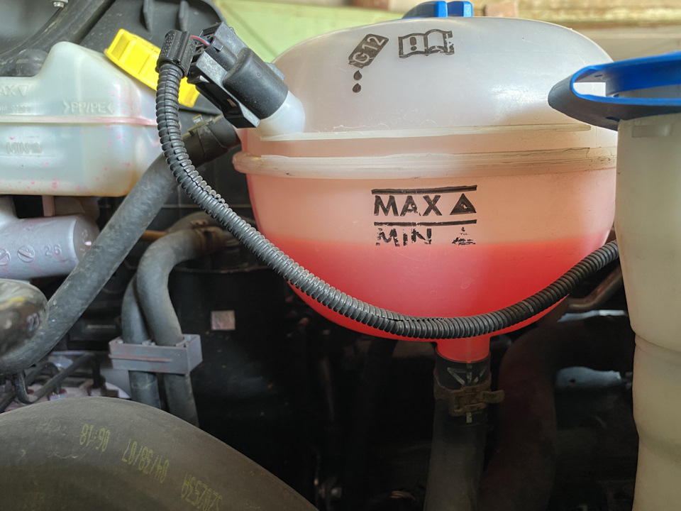

(!) Но, доливая антифриз в расширительный бачок, мне показалось что слишком уш я мало залил, а бачок уже полный…🤷🏻♂️ Даже купленную дополнительную литрушку не пришлось открывать. Далее я запустил двигатель и на высоких оборотах дождался открытия термостата, антифриз ушёл, но я не сказал бы что много. Короче долил до максимума, далее только контроль. К чему я всё это? А то что у меня закралась мысль что в системе образовалась воздушная пробка.🤔

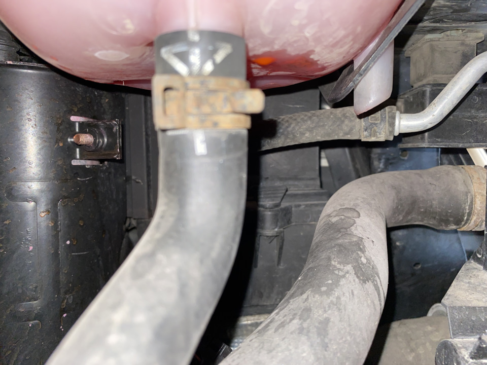

Перед поездкой ещё раз все перепроверил на отсутсвие подтёков, тронулись в путь до Краснодарского края. Исколесив везде где планировали, накатали свыше 3.000 км., обратно до Тольятти — 1.800 км. Проехав ориентировочно 900км., решил проверить уровень, а там меньше минимума и видны следы антифриза. 🫤 Откуда- непонятно…
Облазил все- не нашёл. Долил ориентировочно 150-200 гр. до максимума и поехали дальше. Километров через 200 ещё раз проверил — все в норме (как и заливал). А ближе к дому, ещё км. через 400 выдавило снова и опять меньше минимума. 🫣
Сам антифриз НЕ вспененный, масленного налёта в бачке нет. Но по какой-то причине его все же выдавило. Грешу на воздушную пробку… Но вопрос тогда в следующем — почему выгнало два раза?🤔 В общем снова либо какие-то незначительные чудеса, либо конкретная проблема и незапланированные расходы. 😅
❗️Товарищи! У кого какие предположения? От чего отталкиваться? Даже если воздушная пробка- как ее выявить и устранить? Другие предположения что пошли в систему охлаждения картерные газы- но бачок чистый, сам антифриз без налёта…

А насчёт неисправной крышки расширительного бочка никто не подумал?
Я подумал, но предположил что если бы клапан крышки был бы неисправен, то разорвало бы какой-нибудь патрубок. 🤔
Может клапан срабатывает не на том давлении на котором нужно, попробуй не миллион стоит она, у меня была подобная проблема, этим решилась

Эти крышки — самое последнее, на что надо грешить. Вариант — открыть крышку и смотреть пузыри. На прогретом продавливать патрубки. Если дубовые, тогда это воздух

Верни помпу на место!

Верни помпу (исправную)на место.
Должно помочь.
Еще лучше на нее подать с 15 контакта «плюс» через диоды.
Спасибо. Так нанос же не работает при отключённом предпусковом. Должны же быть и другие пути решения, если конечно это воздушная пробка.
это тебе так кажется, что он не работает:) Там алгоритм работы — адский! Нет логики ! Поэтому и ломают просто подав плюс с 15. Диоды позволяют работать и в штатном, чтобы в аварию не падала вебаста
У меня «Eberspacher» + на сколько я понял, его устанавливали не на заводе. Есть же авто без догревателей, там же в системе нет дополнительного насоса. Хотя я уже ничему не удивлюсь…
всегда на Т5/Т6 есть насос на вебасте и работает этот насос -хитро!

Если по заводу нет вебасты, тогда есть помпа, стоит правда в подкапотке на моторном щите.

Вот я все же думаю, поставил я этот U-образный патрубок… Три недели все-таки ездил после замены и не было проблем, потом доехал до юга 1.800 км, там накатал ещё 1.000 с лишним- и все норм. 🤷🏻♂️ А поехал обратно и вот такая ситуация… И интересно и непонятно…🤔

Реально это не факт, попробуй вернуть помпу и запитай ее постоянно
