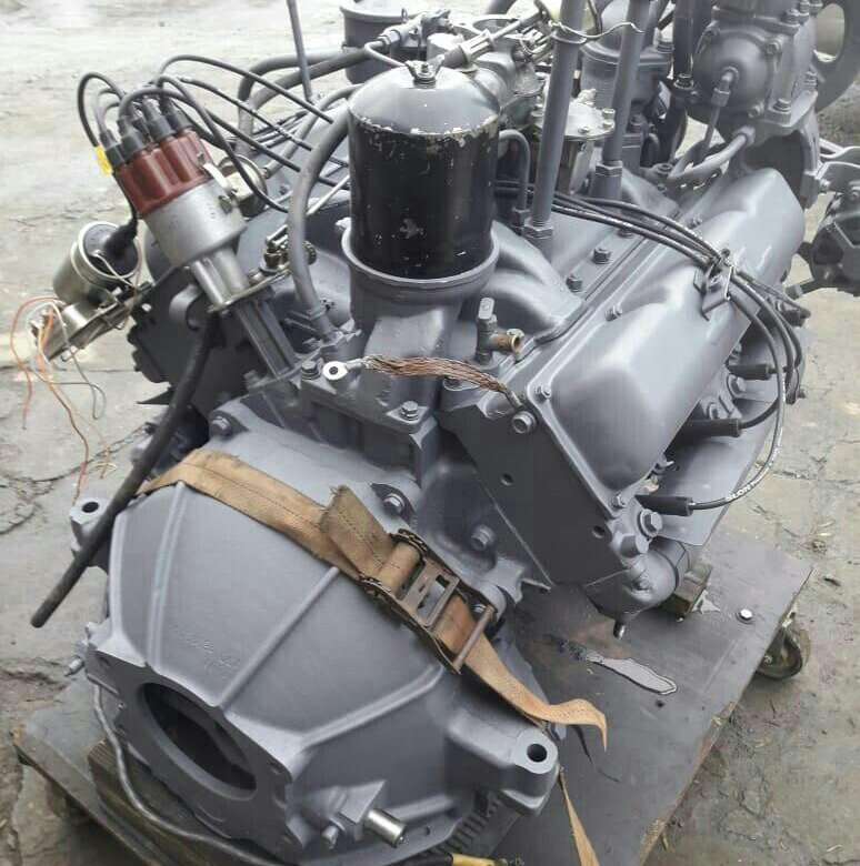

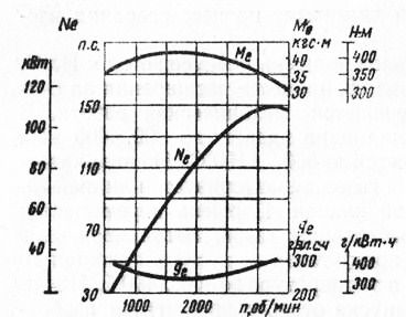

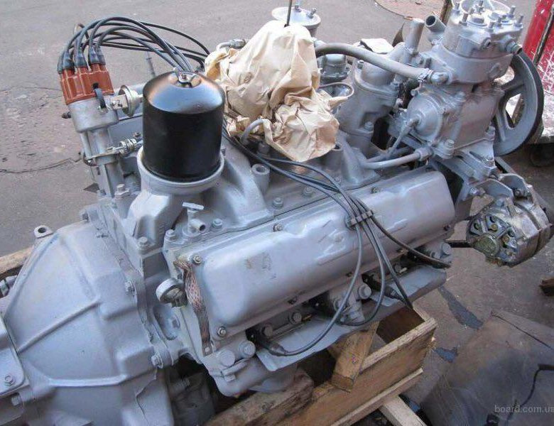

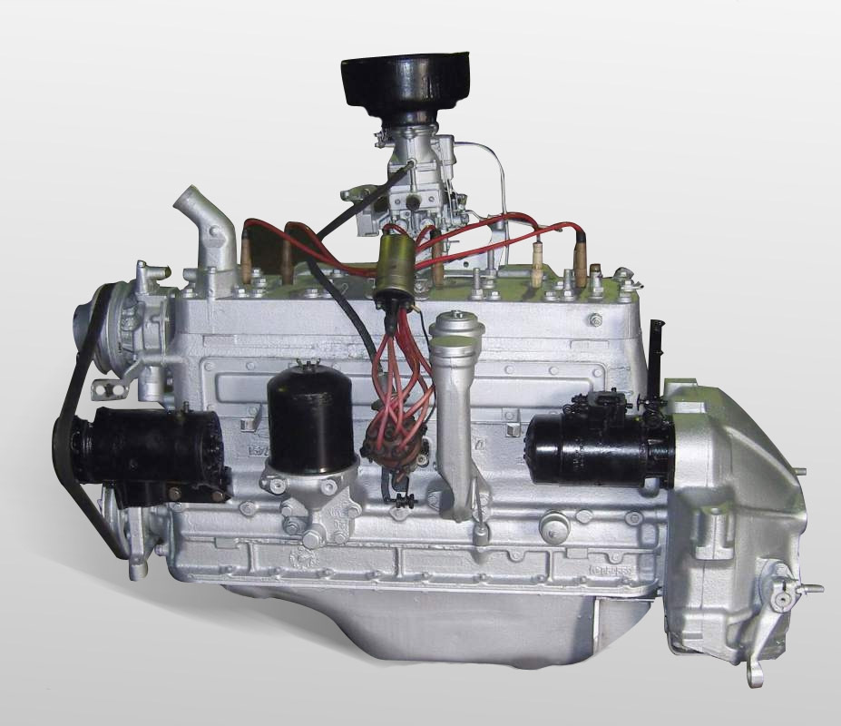

Характеристики двигателя, в кратце:
Объем двигателя — 6.0л
Максимальная мощность -150л.с. при 3200об/мин
Максимальный крутящий момент — 410Н при 1800об/мин
Максимальные обороты двигателя — 3200об/мин
При этом вес двигателя в сборе с КПП и навесным — 640!кг
Вес коленвала с маховиком и сцеплением — 110кг)
До кучи у него ещё и расход бензина измеряется вёдрами. Ну и ещё есть много непривычных приколов.)
Действительно выбор странный. Прямо говоря этот двигатель совершенно не для легковой машины. Но у меня машина хоть и легковая, но крайне необычная — мне можно.)

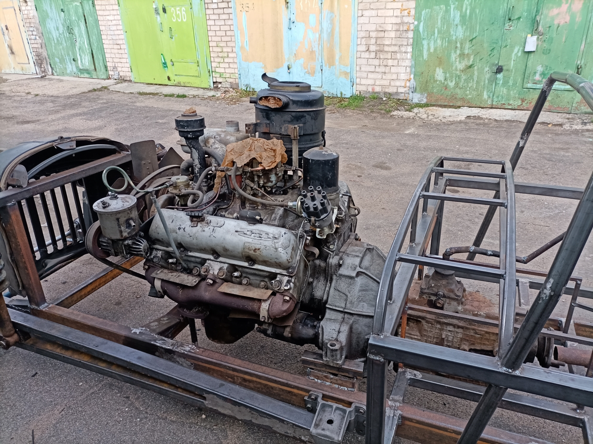

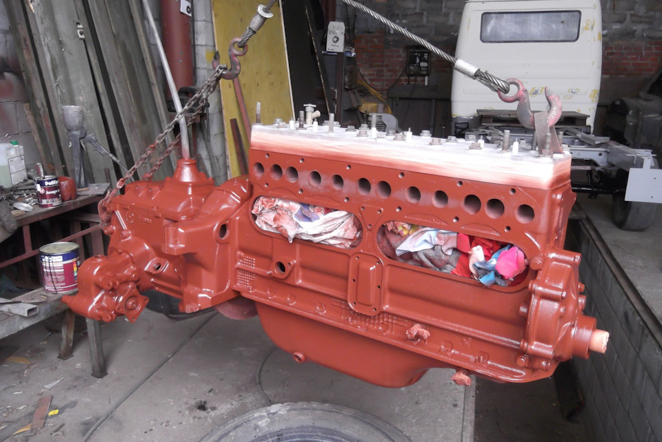

Пришёл я к этому мотору не сразу. Ещё год назад, когда я был молод и глуп), я поставил в свой родстер японский V8 1UZ-FE.
Мотор уже стоял в машине, закреплён, с трансмиссией, с охлаждением. Вообще изначально под узэт всё проектировалось. Через какое-то время пришло прозрение. Я строю родстер в ретро стиле 40-50-ых годов стилизованный под вымышленный спортивный ЗИЛ. Характерные зиловские детали обязательно будут на машине — передняя решетка радиатора с надписью ЗИЛ, педали, руль, все тоже с красивыми надписями ЗИЛ.

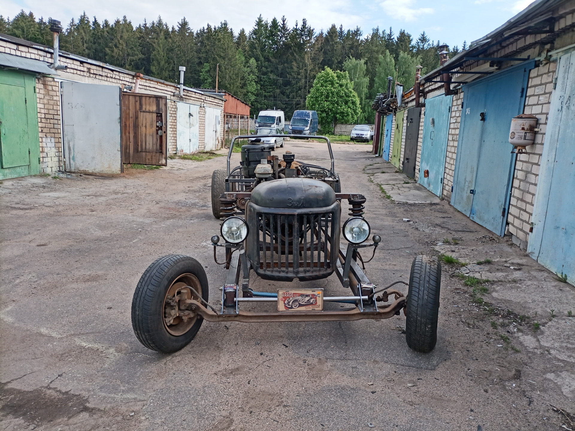

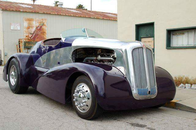

Весь кузов тоже будет в стиле облицовки радиатора зил-157 (скоро про кузов тоже отдельно напишу).

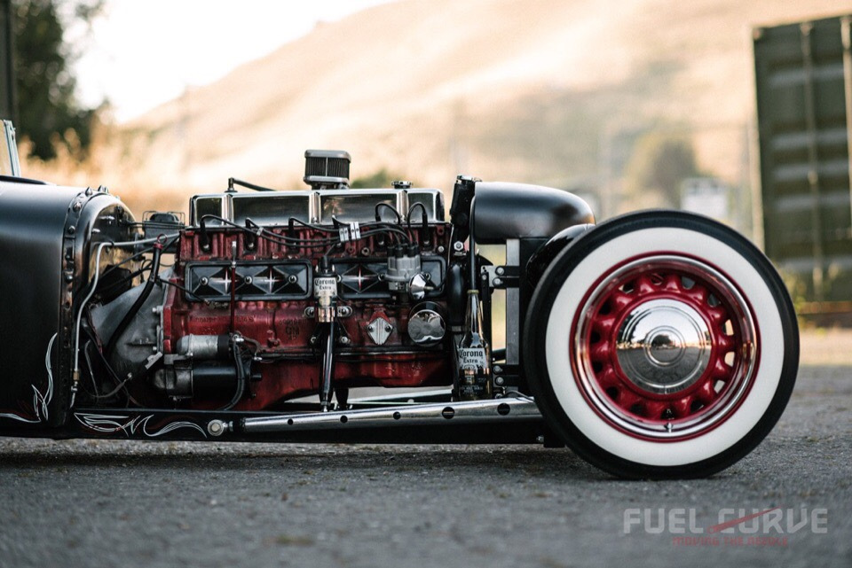

Капота на родстере не будет — двигатель будет открыт со всех сторон. Современный мотор на виду у ретро машины заставил засомневаться. Так же визуально относительно габаритов машины японский V8 был непропорционально маловат. И ещё я понял, что гонять на этой машине я не буду. Мне нужны крейсерские 30-40км/ч и на всякий случай запас по максимальной скорости примерно до 90-100км/ч. Динамика и большой вес более-менее не важны. Важна харизма. Ну а дальше все понятно. Движок нужен древний, большой, брутальный, с харизмой, желательно советский и наверное зиловский. Учитывая мои требования к машине — технические характеристики двигателя не важны. Появилась делема — Зил-157 рядная шестёрка, либо Зил-130 V8. Архаичный 157-ой 6-тицилиндровый, рядный плоскоголовик просто классный вариант!
Наверное правильнее было бы его ставить. До сих пор есть сомнения.
Но учитывая мою страсть к бензиновым V8, всё же сделал выбор в пользу двигателя ЗИЛ 130.
Ещё двигатель со 130-ого мне подходит по габаритам — он большой, как и мой родстер. У меня с Зил-131 двигатель. От 130 отличается только навеской. Огромным воздушным фильтром, большой заливной горловиной масла.
И у меня ещё кое что сверху на нём будет большое стоять, но об этом позже. По итогу двигатель с навесным у меня будет выше лобового стекла.
Ещё почему то многие спрашивали почему двигатель не от ГАЗ-53?
1. Он внешне маленький для моей машины. Зиловский длиннее его на 20см и шире.
2. Его ставят массово в Волги. Т.е. распространенный свап. А мне очень важно чтобы всё было максимально необычно и абсолютно не как у всех.
3. А почему вообще Газ-53? Чем он лучше Зила? Кстати везде пишут, что не чем не лучше, а хуже.
Из наиболее интересного был даже совет, что вроде как правильнее с правительственного ЗИЛ-111 было бы мне мотор себе в родстер поискать.)
Даже не представляю во сколько бы он обошёлся.) А внешне всё вроде тоже самое.

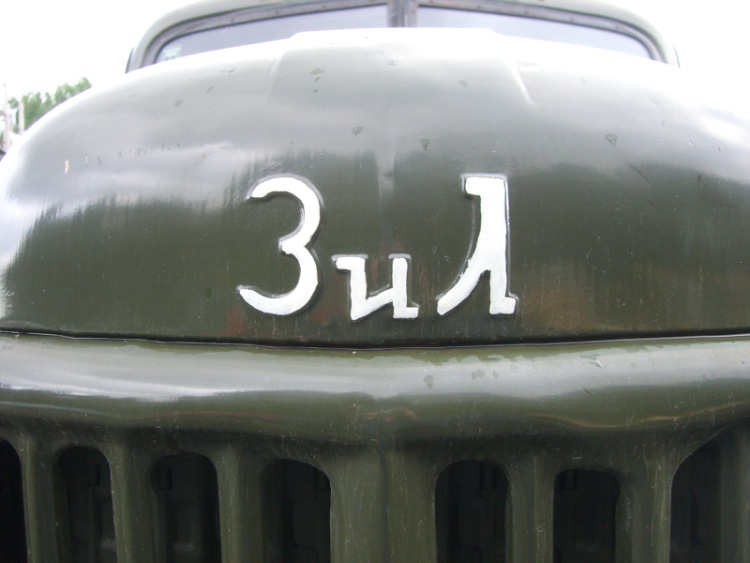

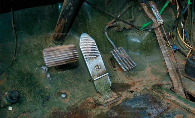

Педаль с надписью ЗИЛ красивая. С какого именно ЗИЛа она?
Я со 131-ого ЗИЛа покупал. Но на 130-ом тоже такая стоит.

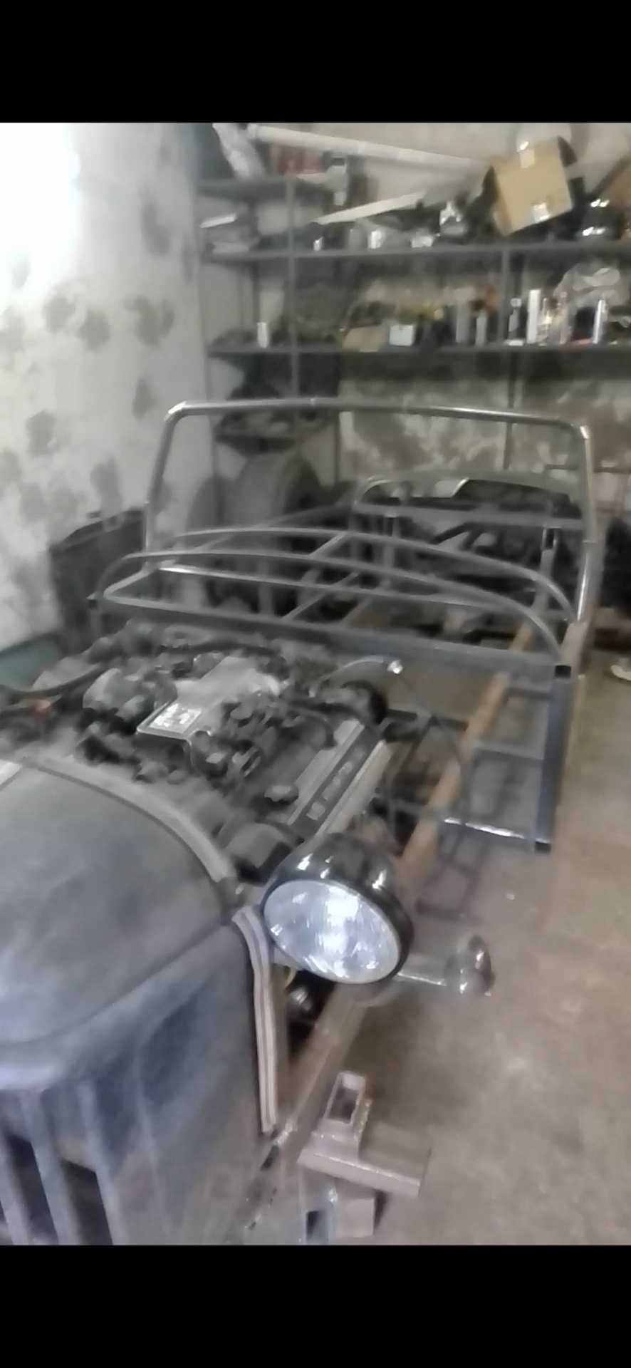

Думается слишком тяжёл для такой рамы
Рама из профиле 100х50х4. Расчеты были. Все с запасом.

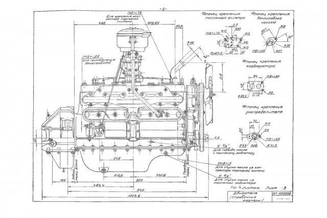

Зиловский моторчик длинее ГАЗоновского не на двадцать сантиметров, а сантиметров на пять.
Визуально вообще незаметно по габаритам. Что то вы намудрили

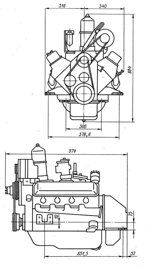

Зиловский мотор длиннее газоновского больше чем на 20 сантиметров. Чертежей в интернете с размерами полно.Визуально это тоже видно. Газ 53 в Волгу ставят. ЗИЛ не влазит
Абсолютно верно. Тоже мерил и сравнивал эти моторы. От Газона кажется игрушечным в сравнении с Зилом. Одна высота в 1 и длина в 1 метр чего стоят.Ширина без компрессора и бачка Гура тоже шире на 10 см.
Я не вижу на этих чертежах размеры, которые можно сравнить. Посмотрел по межцилиндровому расстоянию, у ЗИЛа на 1,2 см больше. Коленвал длиннее на 8 см. Как можно набрать аж 20 см длины, если коленвал длинее только на 8 см?
На этих чертежах есть конкретные цифры по длинне моторов, с которыми не согласиться не возможно. Кроме коленвала с межцелиндровыми расстояниями есть ещё другие геометрические параметры — блок двигателя и обвеска. И как мотор может быть длиннее всего на 5см если только колено длиннее на 8см?

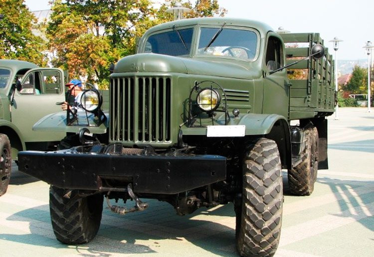

Со 157го зила мотор очень капризный и вы с ним намучились бы, особенно заводить зимой.
интересно с какого перепуга? с нормально отрегулированными клапанами и выставленным зажиганием в любую погоду как часы.
Не знаю, почему… Надо глянуть степень сжатия, может оказаться, что просто из-за низкой степени под древние бензины, смесь нагревается при сжатии до более низкой температуры. Какой тогда был, А-66 что ли?
На заправках самое низкое октановое число было А-72. В Ставропольском крае ниже я не встречал. И 157-е нормально на нём работали. Друг моего отца работал на кране на базе ЗИЛ-157 (с горбатой стрелой). Конец 70-х, начало 80-х. Спокойно на 72-м заводил его в любое время года. А тогда зимы были гораздо холоднее, чем сейчас.
Я спокойно ездил и на смеси бензина и солярки.
Ездить одно, заводить-другое.
Ну в общей сложности я откатал на рядной шестерке года три. Знаю как и на чем она заводится и на чем едет. Был зил 157, а также 130 тоже с рядной шестеркой. Для меня этот двигатель лучше чем v8.
Мотор менять не буду. Будет 130-ый
ratonga
Если на него вместо родного зажигания воткнуть что-нибудь типа secu-3, то заводится от прикосновения к ключу 😁 На ютубе попадалось такое.
ratonga
На канале Полигон 98 у ребят есть 157й.морозы были, они всю свою технику запускали. ЗиЛ запустился легко.
Дело в другом:запчасти на него найти сложнее, он не любит оборотов. А у v8 есть запас по мощности
ratonga
20 лет пользую 157-й мотор-вообще никаких проблем ни летом ни зимой

Максимальный крутящий момент — 410Н при 1800об/мин !
И 350Н доступны сразу с холостых)
Не так уж много для 11-тонной машины
С поправкой на возраст всё очень даже не плохо.)

Капот должен быть. Без него вид будет не цельный. Вижу его в таком плане)

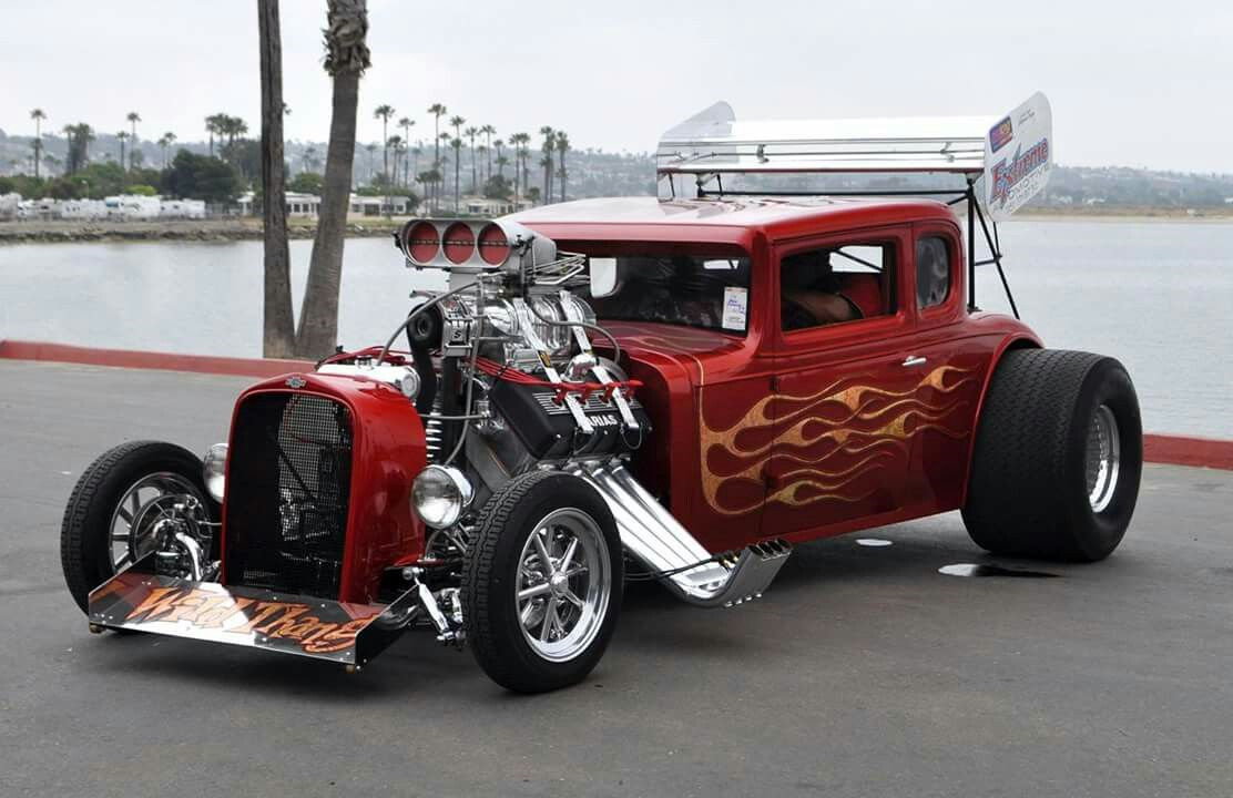

Брызговиков на колёсах и капота не будет. Мне нравятся хот-роды без капотов с высокими воздухозаборниками. Так будет и у меня. Для капота там даже не будет места. Потом увидите.
Неужели Рутс?
А что за Рутс?
Приводной нагнетатель ))) Первая контора, которая их делала, так называлась. Годах, хз, в 30-х. Нагнетатель типа Рутс.
Стыдно.( Не знал. Нет. Нагнетателя не будет. А вот воздухозаборник с заслонками будет.
обычно воздухозаборник с заслонками, который в открытои исполнении над капотом, идет вместе с механическим компрессором. но это америка так делает. не уверен что зил мог поставить компрессор на свои спорты. хотя… технически он ставится без проблем. учитывая СЖ=6,5 без пиления ГБЦ.
У меня воздухозаборник будет, а компрессора не будет.
Зато красиво) с компрессором та еще морока.

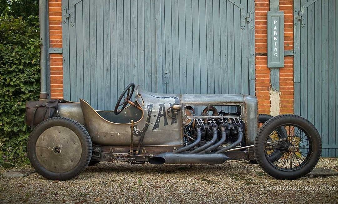

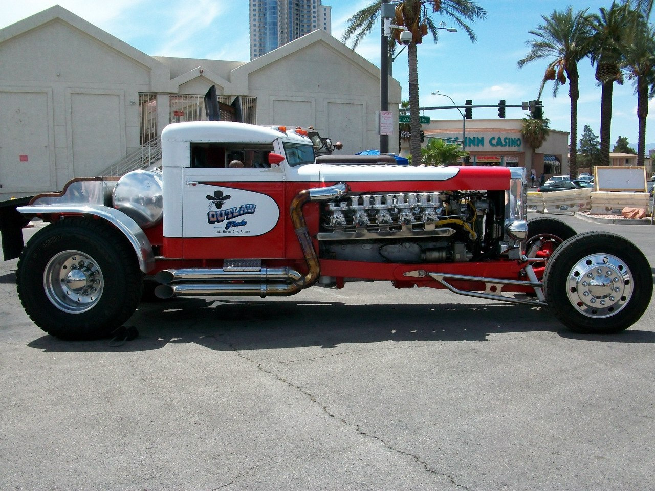

Есть хотрод с самолетной звездой. Есть с танковым мотором. Ну почему бы с зиловским не быть?

Их в продаже хватает, тепловозные клоны дизеля от т-34, но ездить на этом не получится, он дымит как паровоз, жрёт масло ведрами и не любит низких оборотов. А, ещё он сухокартерный.
Понятно. Просто интересно посмотреть. Где их продают?
А это в Беларуси dtz.by/zapchast/dvigatel-d-12/
Вот про это я и говорил
second
Тепловозы узкоколейные ТУ4 и ТУ7, если склероз не изменяет, обтрудовались такими, правда, сейчас уже редкость
second
Эти двигатели применяются на пожарных автомобилях ПНС-110.Чумовой аппарат!
Согласен. Интересный агрегат. Но уже выбор сделан. Менять двигатель не буду.
second
С танковым мотором классный вариант. Но где его найти…
www.avito.ru/naberezhnye_…y_2_d_12_b_s_1_1819017438
Прикольно. Очень даже.)
набери белорусам, хз что скажут по цене но они уже здесь
Если только ради интереса. Глобально менять уже что-то поздно.
ScorpionBrest

Карб на узэте — так себе видок 😁
Ну и звук не спрячешь.
Карб на бонневиле, к примеру, только внешне карб…

единственный вариант без замены деталей — повышение степени компрессии путем фрезеровки ГБЦ до минимальной высоты. Там чтото порядка 30 л.с. в плюсе и момент за счет увеличения СЖ с 6,5 до 8,5. Дальше можно поменять карбюратор на четырехкамерный но они только зарубежного изготовления. Много денег, результат на 20. л.с. Дальше увеличение обьема и замена ГБЦ, но это уже получается 375 ураловский 7л. Есть книжка по двигателю, почитай: zil131.net/forum/threads/…dvigatel-zil-130-1973.10/
Спасибо. Пока думаю только про фрезеровку для нормальной работы на 92-95 бензине. За мощностью не гонюсь.
поддерживаю, для себя тоже выбрал такое решение.
second
375 мотор уже под 92
Под Аи-93! Когда проектировали двигатель ЗиЛ-375, было всего две марки бензина — А-76 и Аи-93. Была ещё марка Аи-98 "Экстра". Сейчас они соответствуют маркам А-92 и Аи-95.
Да это не важно. Помню у батиного приятеля был 130 на пропане с 375 мотором, стояло два редуктора от жигулей в паралель. Пер с прицепом как танк

Многие здесь про звук 130 вспоминают, скажу прямо — родной звук и 130 и 131 так себе. Бесподобный звук получится если штатную банку заменить рессивером пневмосистемы. Входная вваривается в торец, выходной сосок в боковину. Звук божественный.
Если все же соберетесь потрошить двигун — поставьте 375ю поршневую и головы. Лошади лишними не бывают.
Если двигатель в оригинале там есть бяка — клапан с шариком и поросячим хвостиком. Это клапан отсоса картерных газов, из-за него плавают холостые и сам шарик характерно позвякивает. Плюс вся дрянь из сапуна идет в горшки и здорово душит и пачкает движок. Обычно всю эту приблуду меняли на маслостойкий шланг и выпускали на воздух, мнение зеленых не учитывалось.))
Погуглил эту тему. Отличная идея! Будет глушитель из ресивера. Поршневая от 357 тоже наверное будет, но позже.
Поршневая+ головы, они тоже другие.
А вот коробку лучше родную оставлять, ураловская с мудацкой логикой 3-4 .
ALVIF
Но я так понимаю будет очень громко с рессивером вместо глушителя. Подумываю может резанатор всё же добавить или даже два резанатора.
Не будет, поверь. У меня на Льве было сделано, штаны от лиаза и сразу короткая труба в рессивер с торца, а выходной сосок в дальнем боку.
Была у нас в Пушкине автоколонна с колхидами, почти все были переделаны на ураловскую поршневую и рессиверы вместа штатной банки. Колхиду было не узнать.
Моего Льва клиенты тоже по звуку узнавали.)) Один такой был в парке.
ALVIF
По поводу клапана отсоса картерных газов. Клапан удалю. Отверстие в картер под него вообще собираюсь заглушить, а из под карбюратора куда газы отсасывались пойдёт трубка на вакуумный усилитель тормозов. А картерные газы выведу с отверстия куда масло сливалось с компрессора. Так получится покрасивее с эстетической точки зрения. Компрессора не будет у меня.
А с вентилятором определился? Сейчас полно вискомуфт, ну и крыльчатку легкую.
ЗЫ там еще и ограничитель оборотов есть, обычно эти две трубки тупо глушили после обкатки. Родные крышка трамблера, бегунок, катушка и провода — редкая гадость, пробивало их от сырости и грязи постоянно. Если есть возможность найти импортные аналоги — будет здорово. А по хорошему там всю систему зажигания поменять бы. Вечная возня с зазорами и пробоями доставала больше насоса/карбюратора. Насос по жаре качает плохо, притирка клапанов помогала, но ненадолго.
Зажигание стоит уже у меня бесконтактное. Надеюсь будет нормально работать. Про ограничитель оборотов все пишут по разному. Есть и мнение, что лучше не убирать его. В общем побаиваюсь, наверное пусть пока будет. С вентилятором не определился. Радиатор у меня станет ниже, чем стоит в ЗИЛе относительно двигателя. Надо радиатор сразу поставить, тогда видно будет.

410 Н•м — это гигантский крутящий момент? 🤣🤣🤣
Для этой машины да.
Да ладно, это же даже для легковой не гигантский, а тем более для грузовика.
Обычный советский КАМАЗ 4310 выдавал 640 Н•м, и то это средненький показатель на фоне иномарок. А называть жалкие 410 Н•м «гигантским крутящим моментом, который из непривычного человека выдавливает скопившиеся в нём сомнения через задний проход» немного смешно
Мы же здесь прикалываемся, вот и посмейся.
Да посмеялся уже над возвеличиванием хиленького в общем-то двигателя
Понятно, что для своего времени он был нормальным, и что его более чем достаточно для целей автора. Но считать его крутящий момент сколь-нибудь выдающимся, и могущим удивить современного среднестатистического автовладельца как минимум странно
