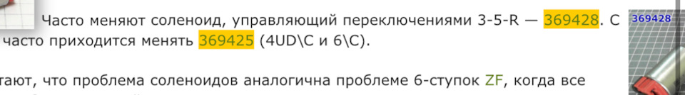

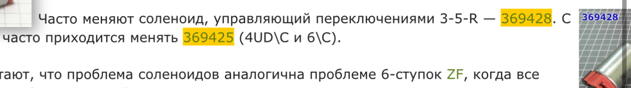

Всем привет. Давно не писал, вот решил поделиться событиями. Ни чего не предвещало поломки, сдавал назад, пинок как будто упёрся во что то. Думаю вот это не хорошая ситуация произошла (на самом деле хто было сказано одним словом, думаю вы догадались каким)) Вышел посмотрел чисто, та и чему там быть, в камере тоже ни чего не было. Смотрю на приборку, вижу чек. Странно подумал я, доехал до стоянки, проехал на разных передачах, всë ок. Думаю поеду сброшу ошибку и всë будет хорошо. В дороге на 60 км/ч опять пинок такой хороший уже. И тут я понял, просто ошибку стереть не получится, это просто не хорошая ситуация, которую опять же можно описать одним словом.🤦♂️ Официалы сказали мы коробки не чиним, мы их только меняем по звёздным ценникам. Далее поиск сервиса по ремонту АКПП. А их у нас просто овер до очень много🤷♂️но вот специалистов нормальных найти проблема. Варианты типа приезжай и оставляй, будет время мы посмотрим, меня вообще не устраивали. Но ладно, по делу дальше. Вскрытие показало обрыв цепи в E modul, этот пластик с проводами продаётся у нас за дурные деньги, был найден б/у на разборке и заменён. Далее соленоиды, сдохли именно те, что менял не так давно, избавляясь от пинков в коробке. Поставил назад старый, он на 8 передаче опять отправил коробку в аварию. Решил поменять их все. Стоимость опять же у нас дурная, от слова совсем. Заказал комплект для замены всех 6шт соленоидов и 2 шифтов. Ждать около двух недель, но надеюсь после этого с коробкой будет закончено. Список парт номеров ниже, может пригодится кому. После знака равно парт номер соленоида новой ревизии. Так же добавлю информации по передачам на соленоидах.
463054F100 E-MODULE
463133B001 VALVE-SOLENOID
463133B030 VALVE-SOLENOID
463133B010 SOLENOID VALVE
463134E510 = 463134E511 VALVE-SOLENOID
463134E500 VALVE ASSY-SOLENOID 3 штуки
463134E700 = 463134E701 VALVE-SOLENOID
463134E600 = 463134E601 VALVE-SOLENOID
У меня были установлены 702 и 602, как видно по вин у меня 701 и 601. Вот так вот их и не хватило надолго. Но всё что не делается, всë как говорят к тюнингу))

Борюсь с пинками АКПП на KIA Mohave :)

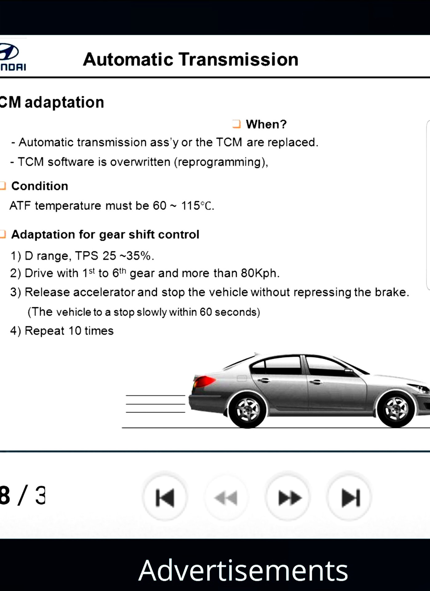

И потом программирование БУТ тоже делал (telegra.ph/Programmirovanie-BUT-09-13)
Даже появилось сомнение — может бракованный соленоид какой поставил из новых…
Попробуйте сброс и так провести обучение, как ниже написано
Спасибо!
Эта инструкция, кстати, очень похожа на вторую часть "Программирование БУТ" что я упоминал.
Но интересно, что аж 10 раз предлагается сделать.
Да, может стоит еще раз с большим числом повторений провести…
Я думаю если сбросить заново адаптацию, и ещё так попробовать, хуже точно не будет. Но вдруг и поможет
