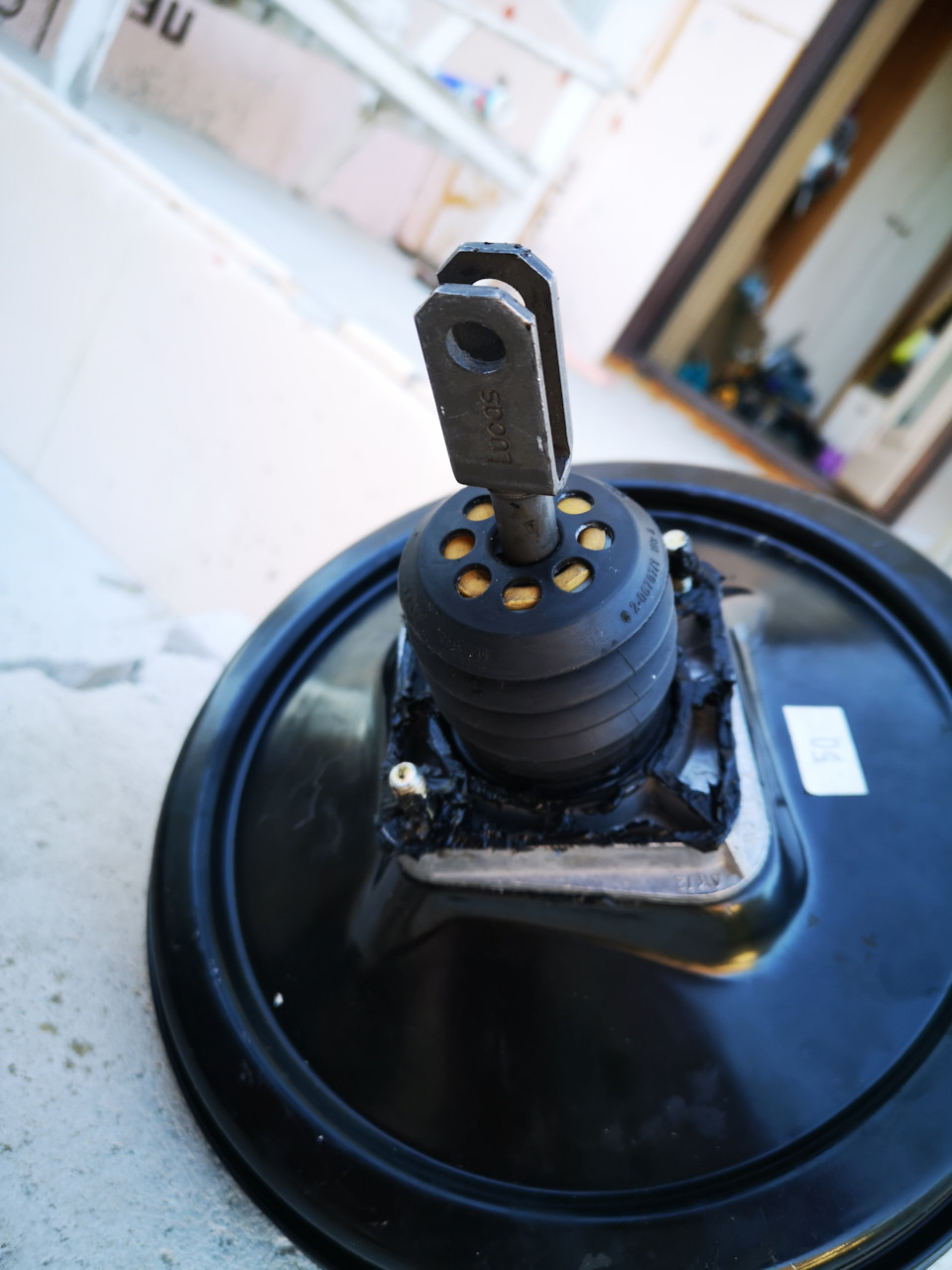

Так как в первую очередь не давали покоя тормоза, которые схватывали в самом конце хода педали, и то еле еле, поэтому решил начать с тюнинга тормозной системы.
Ранее мною был приобретён ВУТ фирмы TRW совместно с ГТЦ Lukas www.drive2.ru/l/617996454383859726/,
такие ставились на FAM1 и Opel Astra. Данный ВУТ 10 дюймов в диаметре, что на 2 дюйма больше заводского, а значит и эффективнее.
И так, снял воздушный фильтр, бачок ГУРа и сцепления, откусил хомут косы проводов и поднял провода вверх, отсоединил тормозные трубки от заводского ВУТа,
тормозные магистрали отвёл в сторону бампера, отсоединил шланг, идущий на ВУТ от воздушной магистрали, открутил динамик сигналки. Демонтировал ГТЦ с заводского ВУТ.
В салоне, в ногах водителя отсоединил шплинт, соединяющий педаль тормоза со штоком ВУТ.
Открутил две гайки крепления ВУТ. Пошёл снимать ВУТ, тяну его на себя, а он не тянется, приклеен намертво заводским герметиком. Что я только не делал, но снять ВУТ никак не мог. Тогда я взял монтажу длиной 70+ см, брусок для упора, приложил брусок к моторному щиту и стал действовать монтажкой как рычагом, чтобы оторвать ВУТ от моторного щита
и еле как у меня это получилось.
Зачистил посадочное место ВУТ на моторному щите от старого герметика.
Достал новый 10" ВУТ, одел на него заводскую проставку и начал примерять. Новый ВУТ упирался в кромку лонжерона и никак не ставился. Взял Dremel и фрезой сточил миллиметров 3 кромки лонжерона.
Примерил ВУТ — залетает со свистом, но пришлось убрать резиновую заглушку штуцера рулевого редуктора.
Оголенный металл на кромке лонжерона я покрасил молотковой черной краской hammerite 3в1,
главное защитить открытый металл от ржавчины, пофиг на цвет.
Заводскую проставку для ВУТа я приклеил к нему на герметик.
Снял бачок с заводского ГТЦ
и поставил его на ГТЦ Lukas.
Подождал сутки, чтобы краска на лонжероне высохла, помазал герметиком заводскую проставку ВУТ, со стороны моторного щита,
и прикрутил ВУТ к шниве.
Шплинт в педали тормоза на 8мм, отверстие в вилке ВУТ 10мм, нужно сделать переходные кольца, чтобы не сверлить педаль. Купил в строительном магазине анкер
и из его рубашки нарезал дремелем два кольца.
Вставил их на шплинт и закрепил шплинт скобой, все чётко.

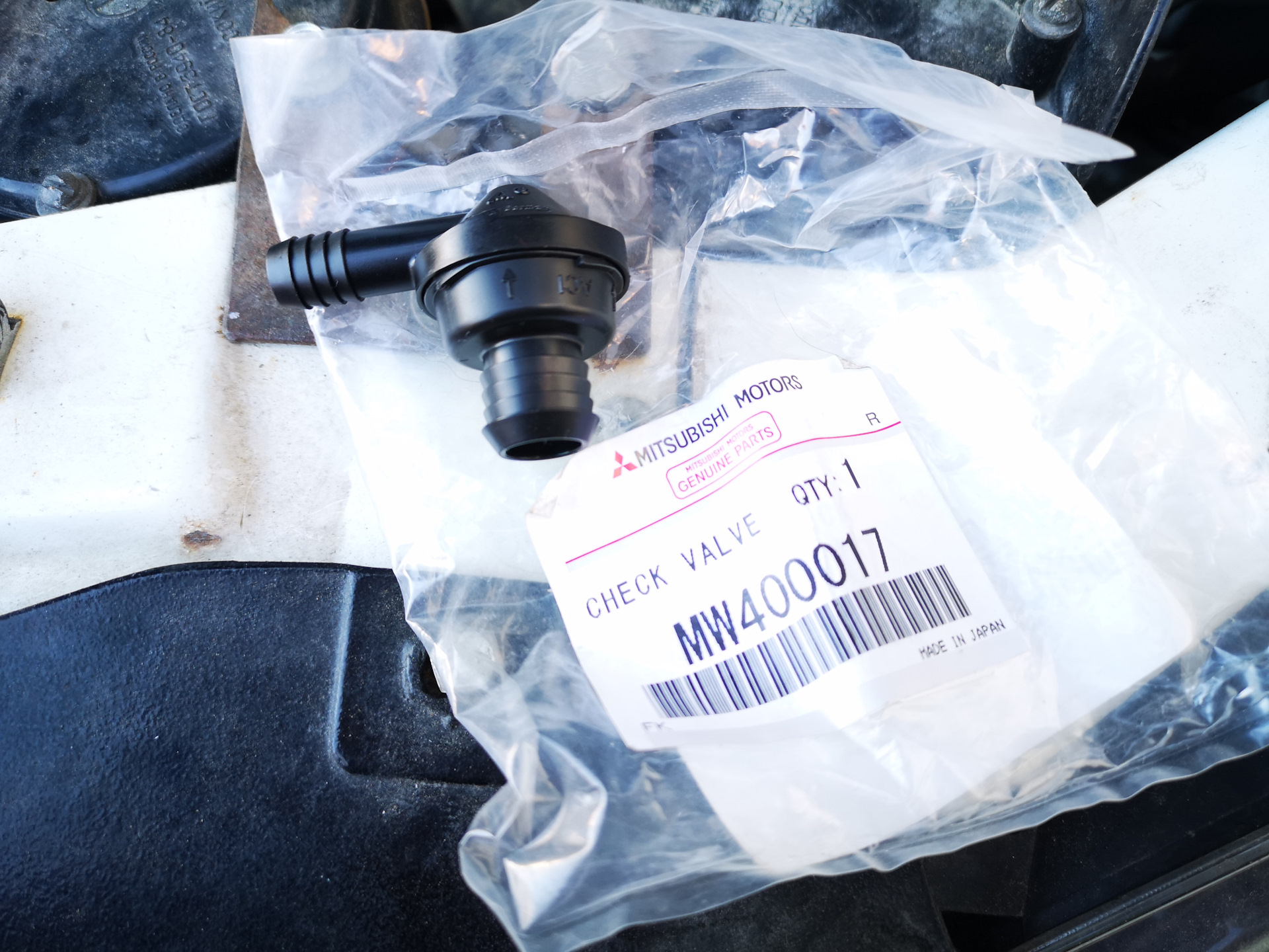

Клапан для ВУТ купил от Mitsubishi,
он лучше заводского и как раз он нужен для дальнейшей модернизации системы вакуумного усилителя.

Езжу с таким же клапаном ВУТ почти 4 года. Работает намного лучше родного АТЕ. И зимой не перемерзает.
Вообще отлично тогда 👍 а ты его на герметик сажал или просто так воткнул?
так воткнул
Я тоже просто так засунул, но потом возникли сомнения)

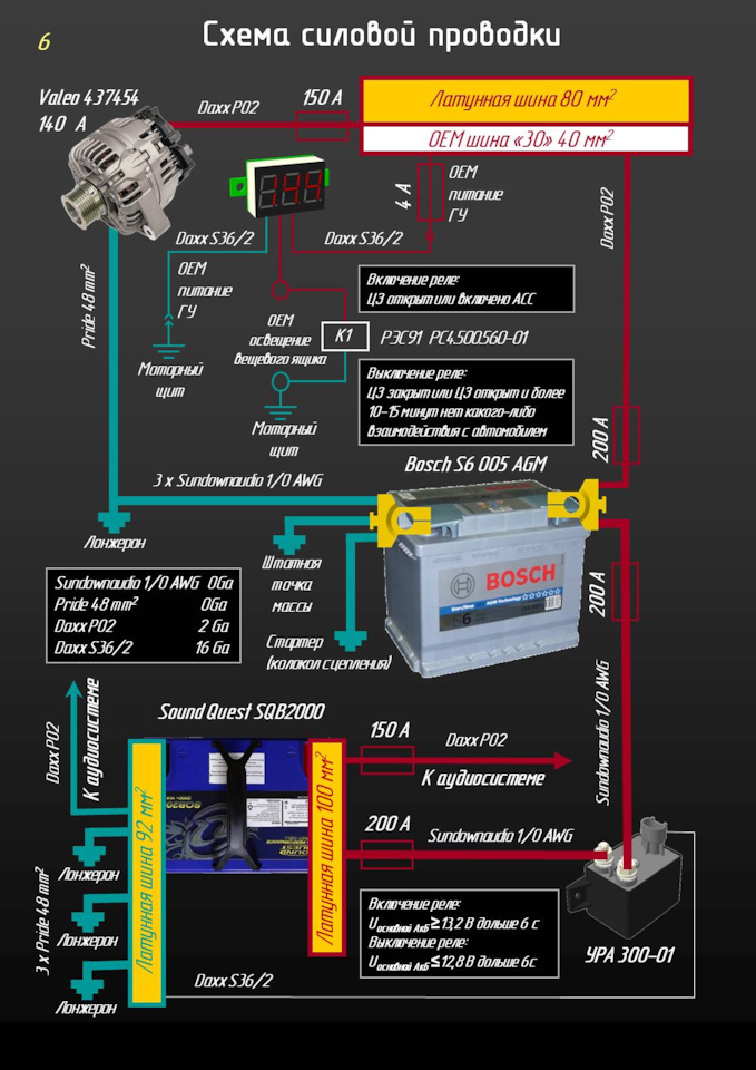

а что за пучки лишних проводов на клеммах АКБ, небезопасно
Спасибо, много доп оборудования в машине, я уже купил в алишке дистрибьютор на 12 выходов, буду переделывать
Без предохранителей каждый из этих проводов — опасность возгорания.
Ну и прикрыть все контакты, на которых силовой плюс от случайного прикосновения металлическим инструментом.
Генератор и АКБ вытягивают множество доп. оборудования?
Будет с предохранителями
Вытягивает, у меня стоит два агм акб, один на 100, другой на 65 а/я
Хотя бы провод между АКБ предохранителями защитил?
Там у каждого доп провода на оборудование идёт свое реле и пред, а когда поставлю блок, что на фотке, будет так вообще 2 преда на каждый провод 🤣
два предохранителя на провод до оборудования — лишнее.
Я про провод между двумя АКБ спрашивал, вот на нём действительно два предохранителя нужны
Там нету к сожалению и я даже не знаю на сколько ампер и какой предохранитель ставить
В соответствии с сечением кабеля. Например, у меня на кабель 53,5 мм² установлены предохранители 200 А
А, ну у меня столько же по сечению, спасибо, куплю тогда предохранитель на 200 с колбой. А где его лучше располагать, со стороны аккумулятора в багажнике или ближе к акуму под капотом или вообще два ставить?
В непосредственной близости от каждой АКБ на каждом плюсовом проводе кроме стартера должен быть предохранитель.
Понял, хорошо
AgressivE89
Только по одному, либо потери будут по напряжению.
Ну хорошо, тогда перемычки в блоке предохранителей сделаю, так как не охото все провода из под крыши и панели демонтировать, чтобы из них предохранитель убрать
предохранитель защищает тот участок провода, который после предохранителя. Если предохранитель далеко, то большая часть провода представляет опасность. Как раз в дистрибьюторе и должны быть предохранители, а далеко они уже не нужны.
Размещать же предохранители в труднодоступных местах вообще нелепо, они должны быть в оперативном доступе.

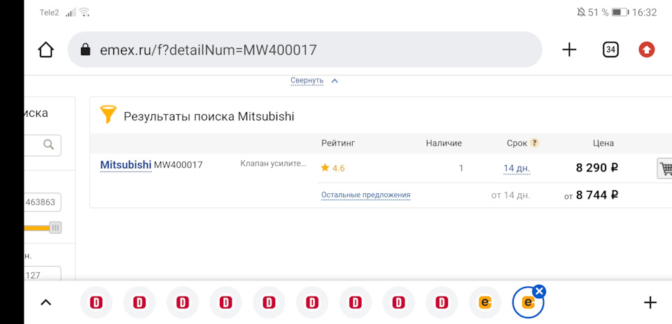

Во сколько обошёлся клапан ВУТ от Mitsubishi? Ценник на него сейчас рисуют не гуманный — 6500 рублей (
Хорошая цена! Это она была, или сейчас?
Ну там ж дата стоит, в июне брал
Не заметил) Нуу, сейчас на него совсем другая цена(
В 2017 году он вообще стоил 35 рублей!
Во барыги, в 172 раз подняли цену чтоль? 😱
Вообще ничего святого для них нет!
Спекулянты хреновы
Вообще!
Ну ладно в 2014 году он стоил 15 рублей, а в 2017 уже 35 рублей. Понятное удорожание. Но вот потом, что-то пошло не так!
Конец 2021 года 500 рублей, начало 2022 года я брал себе за 593,07 рублей. В июне уже почти 1000 рублей и сейчас 6500 рублей(
Ладно он был бы Японский, я бы ещё понял почему такая цена. Но он Германский и его цена мне не понятна!
У меня написано made in japan
На упаковке и у меня Japan, а ты посмотри на сам клапан.
Уже 8+ тыс🤣🤣🤣🤣
Офигеть!
Хорошо, что взял себе ещё один про запас)
Можешь за 7 тыс уже продавать, наваришься🤣
Если будет покупатель, отдам за 3 тысячи.

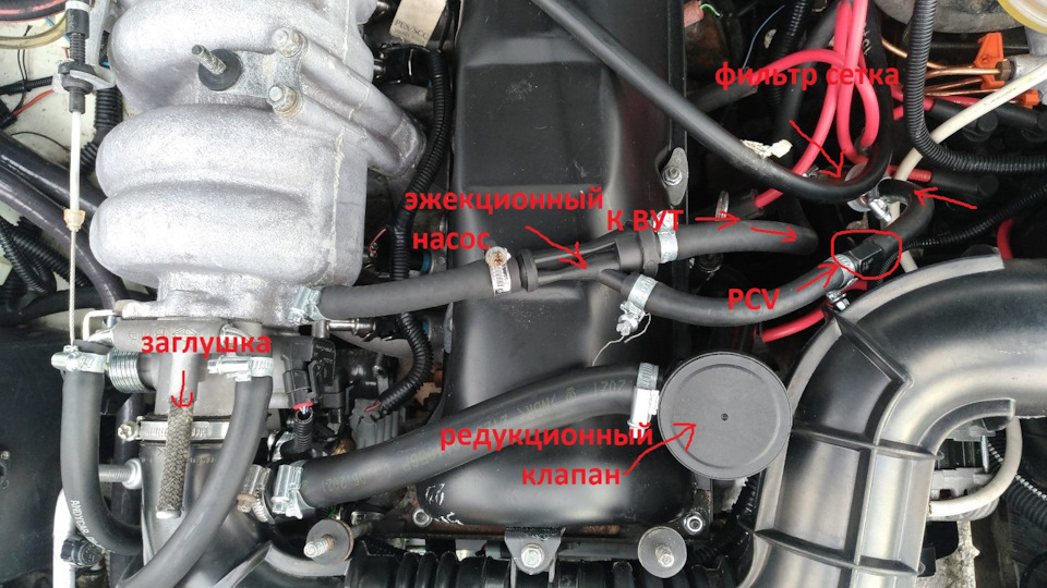

На этой схеме отсутствует ижекционный насос. Или для Е-газ он не нужен?
А это что?
На этом фото не видно его 🤷
www.drive2.ru/l/624227111900555797/ на этом видно
Просто у меня Е-газ, получается мне вот этот выход надо заглушить. И делать по вашей схеме. Верно? Вы на заслонке глушили, а мне получается на ресивере.
лучше спросить у OlegWhy почему он сделал так
Спасибо 🤝
OlegWhy
Правильно, нужная доработка.
Схема совершенно не правильная и клапан установлен не правильно! Судя по нарисованным стрелкам, человек плохо понимает принцип работы воздушной системы двигателя.
Ещё одна огромная ошибка в этой системе, это фильтр сеточка на малом контуре. Любой фильтр в малом контуре категорически запрещено ставить!
Хорошо, не буду ставить фильтр тогда)
Правильно! Он очень быстро забивается эмульсией и автомобиль перестаёт правильно работать.
OlegWhy
Здесь всё правильно подключено!
А у вас какая дроссельная заслонка (трос или Е-газ)?
Тросик
Тогда вам лучше всего подойдём точно такая же схема как у меня.
Все необходимые номера есть у меня в статье. Так же рекомендую приобрести заглушку ресивера для а/м ВАЗ 2112. Номер для заказа: 21121148028
За заглушку благодарю, закажу)
