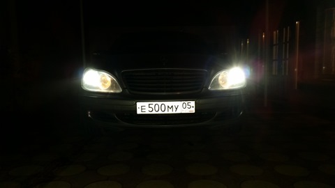

В тот же день как сменили помпу, хотел завести, но зажигание не включилось…Вся электрика все работало в штатном режиме, ключ проворачивался всё чётко, но зажигание ни как! Пришлось прибегнуть к помощи электрика, который в течении 5 минут выявил причину. Короче я так и не понял, что это за блок( он находится под поликом переднего пассажира см. на фото)в общем сгорел предохранитель один из двух в этом блоке, который я искал по всей столице Дагестана и не нашел, пришлось запаять то, что есть и поставить обратно…проблема решена…

Это распределительная каробка силовых предохранитель, примерно такая еаходится еще в багажнике, отвечает за плюс с акб, в ногах пассажира как раз отвечает за передний правый SAM, стартер и еще что-то, предохранители подходят силовые от газели вроде(один в один).
спасибо за подсказ))
