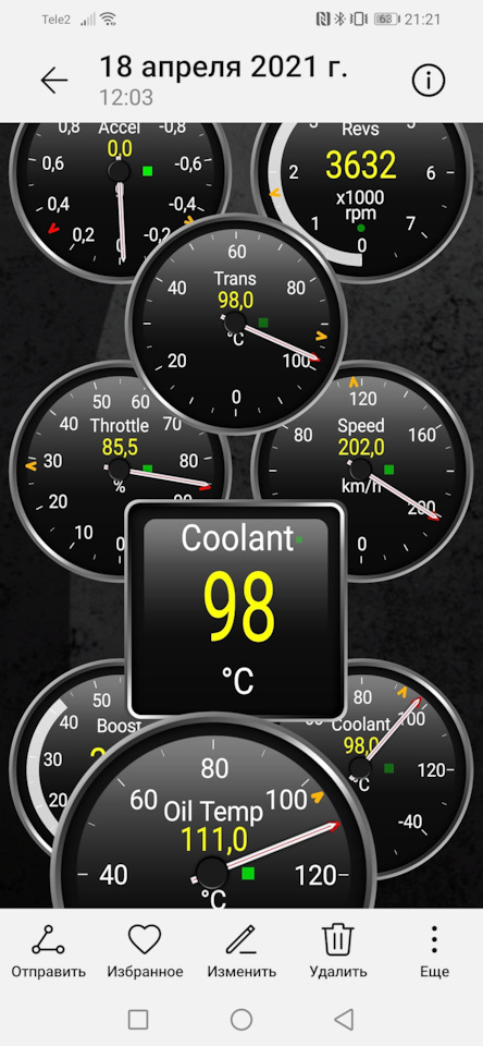

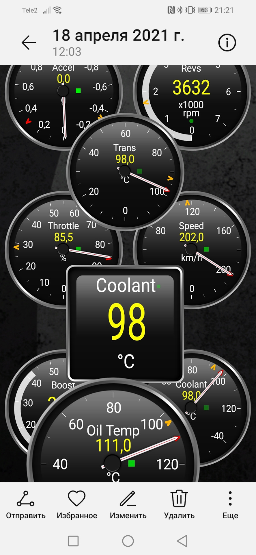

Этим летом устранил эту проблему, поменял вентиляторы. Малый молчал не крутился. Да если кондей не работает, то температура поднимает больше 80. Это уже больше 105 градусов стрелка начинается дёргается. Включаются вентилятор и температура падает.
У меня кондей работает, температура плавает от 80-ти до 95-ти
95 нету на приборке. Если стрелка чуть дернулась от 80., то это уже 105 градусов. Нужно радики мыть, и смотреть вентилятор малый крутится, большой и так видно.
PS: температуру смотрел с помощью обычного обд.
Ну 95-ть я примерно сказал…почти до 100 доходит. А как увидить малый крутится или нет? Или через пивис смотреть?
Ну или через пивис. Я зеркалом смотрел. Там в блоке провода гниют, первый раз я сделал его. А вот второй раз не получилась. Года и ржавчина делает свое "дело. Зимой ноускат покупал, ДТП было. А там как раз был блок вентиляторов.
