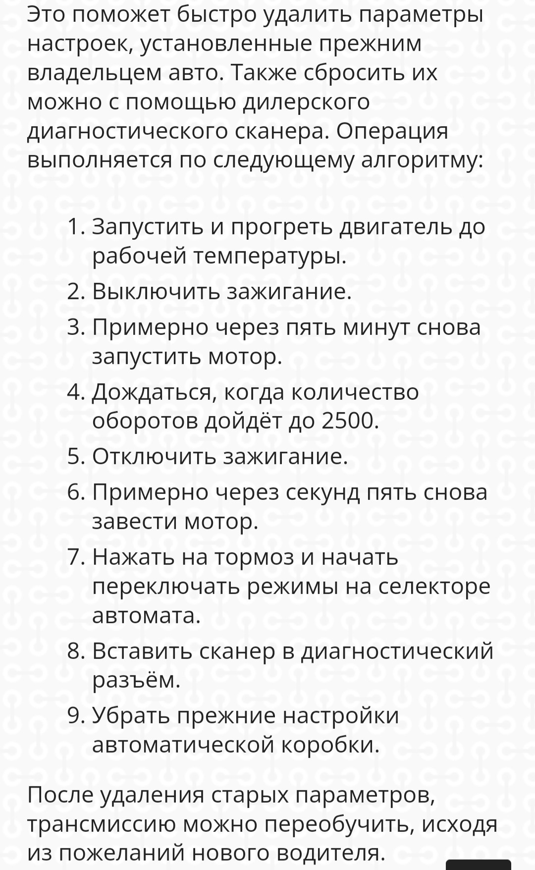

У меня пинался сразу после покупки, потом прочитал, что надо "сбросить" заводские настройки автомата. Нашёл описание как это делается на "немцах" — мне помогло.
И как, коли засветился? :)
Я не свечу… В яндекс забейте Сброс настроек АКПП — там будут не так много запичей, если не изменяет память авто или мерседес или фольксваген. Я это делал больше трёх лет назад — помню только, что вся процедура — игра с зажигание и рычагом коробки.
В принципе вот почитайте
Благодарю!
Попробую на досуге… ;)
Есть ещё более простой вариант: отключить аккумулятор на 10-15 минут. Адаптивнная АКПП "забудет" всё, чему её научили и уйдёт на "чистые" заводские настройки…

Хороши комментарий, если замена масла не поможет, то вспомню про ваш совет. Спасибо.
Масло в АКПП пора менять. Помогает.
Спасибо за ответ. Начну с масла.
