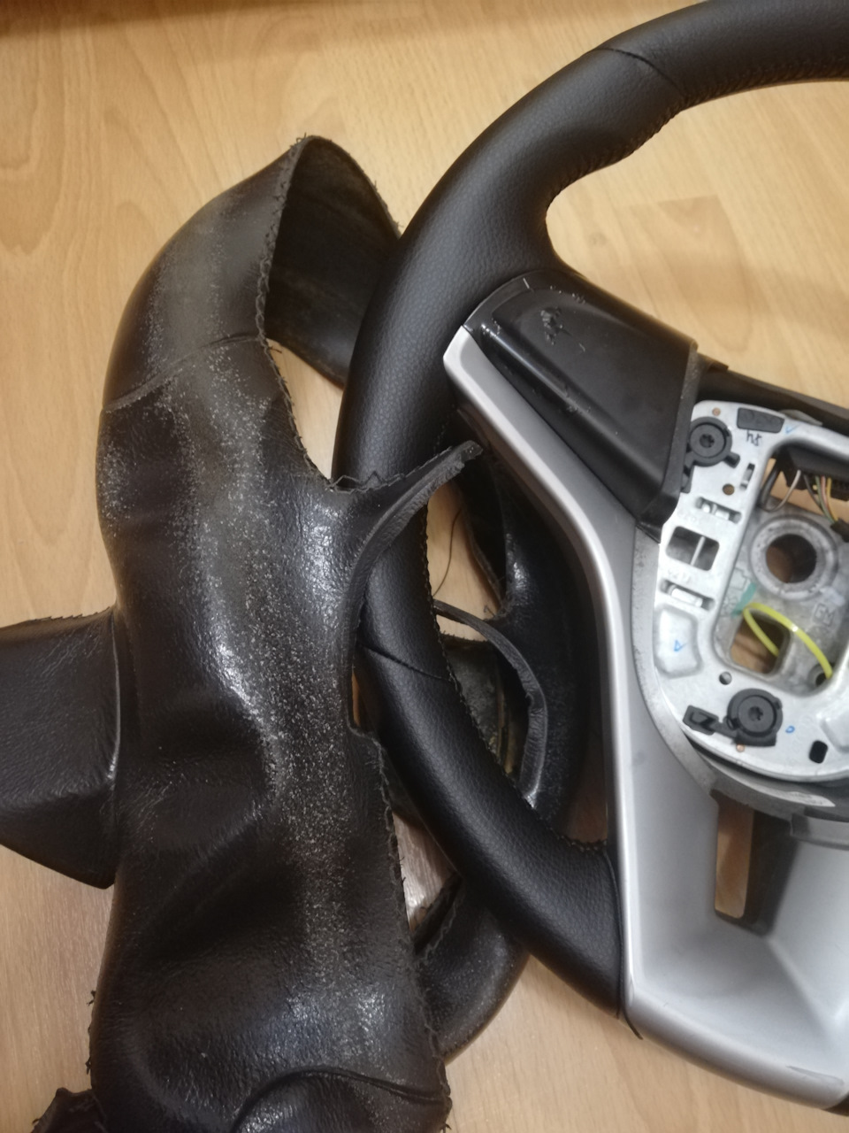

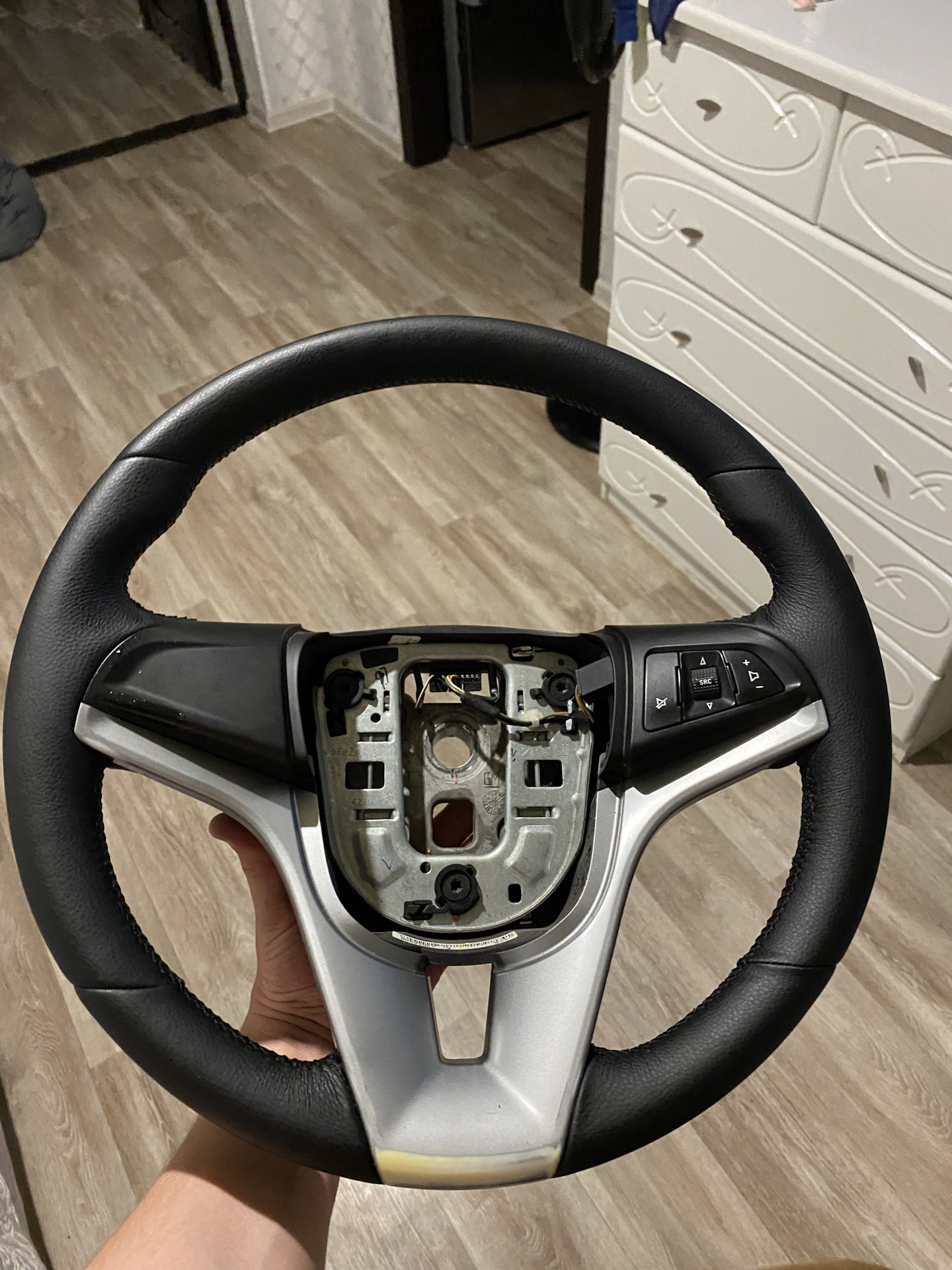

Снимаем старую кожу. Замачиваем и приступаем инструкция подробная. Шьем потехонечку и Шьем
Начат в 15.00 закончил в 22.00. С точной скурпулезностью.

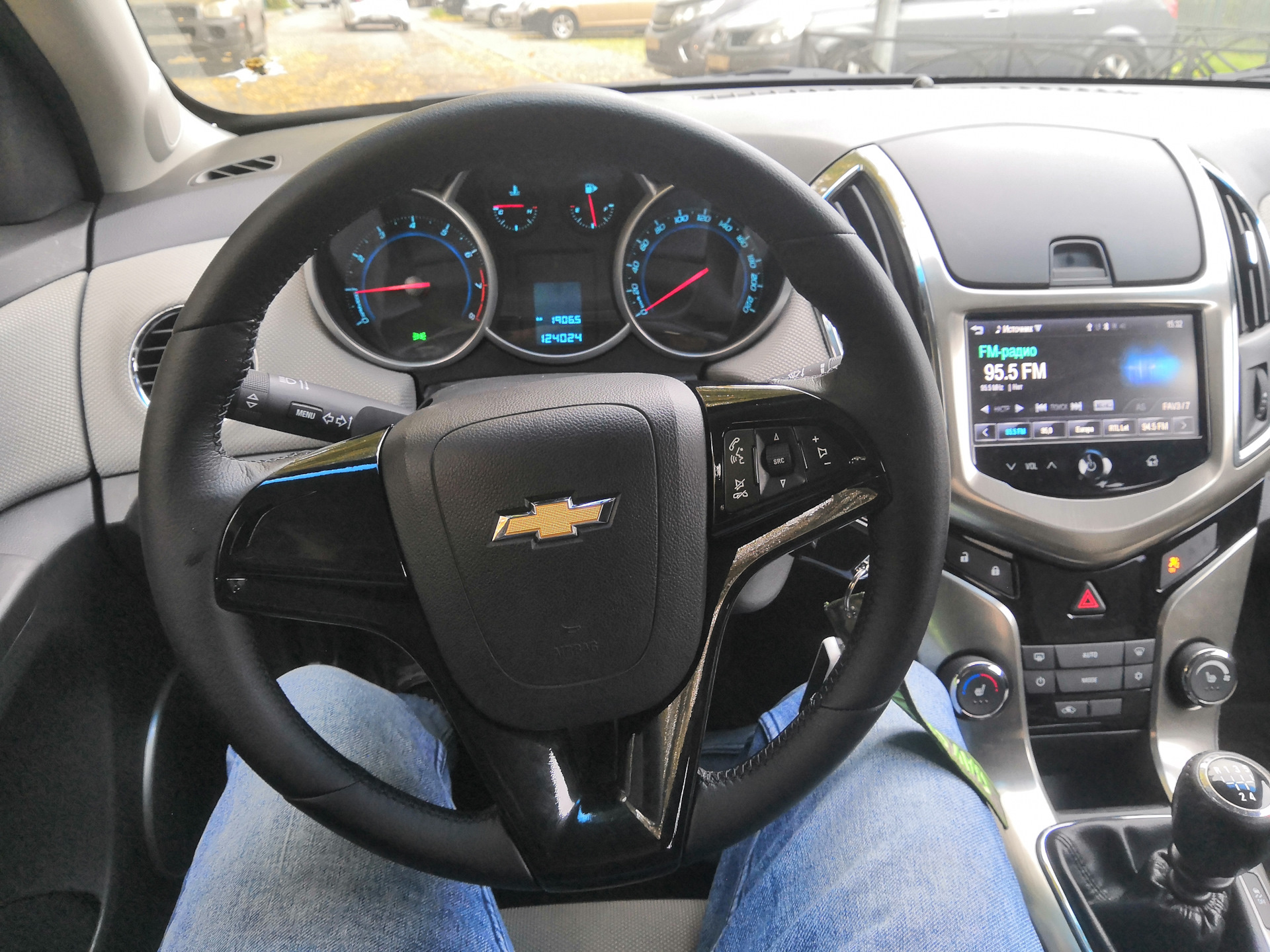

И так результат.
Ну и кудаж без косяков. А именно на спицах руля кожа не натягивалась оставил как есть. Надеюсь после высыхания натянется.
Но результат лучше чем было. Однозначно рекомендую.

Хорошо сделано💪🏼 Тоже недавно перешивал.
Чтобы на спицах нормально затянуть, нужно прям хорошо вымочить. Тоже сначала маялся, потом замочил в слегка горячей воде на 15 минут ещё раз прям с рулём и затянулась на ура. Клей не использовал совсем
Так у меня наоборот тянется так что в нахлест получается. Замачивал минут 50 в горячей воде. По руль сначало пока снял старую оплетку снял все это время замачивалось.
Но несмотря на это мне нравится однозначно лучше чем было)))
Значит сильно тянул в тех места и перемочил 😂
У меня норм все затянулось)
Я 8 часов шил
Тоже долго шил пока примери пока кофе попил и приступил. Самое быстрое и лёгкое верх руля. А потом как по маслу. Я шил с перекурами поэтому долго получилось. И увлекательно.))))
Тоже так же 😂 больше курить бегал 😂
3 раза отмачивал ещё прям с рулём в тазике 😂
Не я как один раз вымочил и все к вечеру уже можно сказать высохла. Оставил на ночь пока на машину не ставил пусть подсохнет))))
Я сначала выложил ее в тазик, сам пошёл снимать старую.
Потом начал шить. Чую, что не тянется, совсем. Пошёл пока поужинать и положил уже руль в тазик 😂
Потом опять высохла на правой спице. снова в тазик. Так и шил 😁
