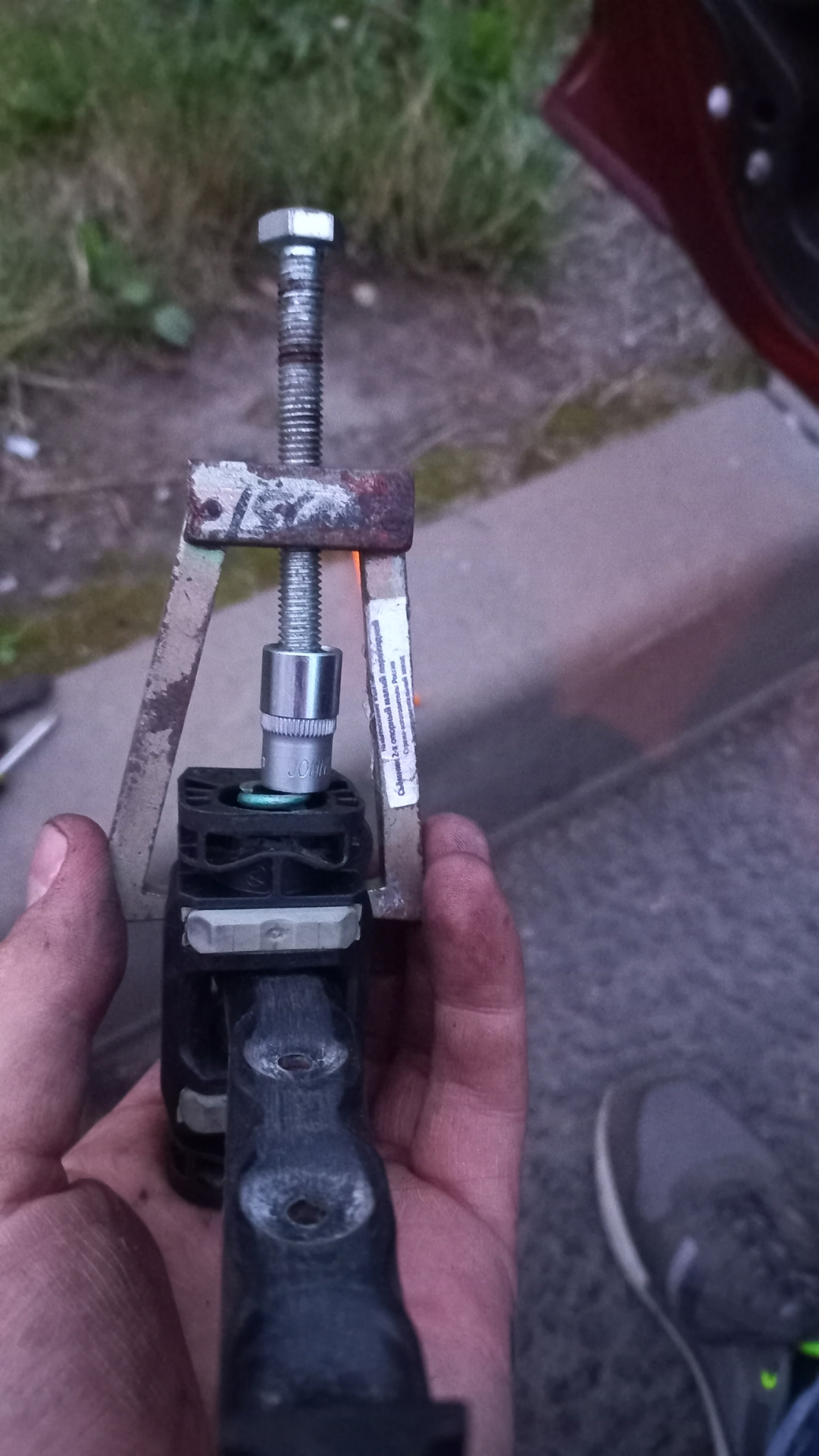

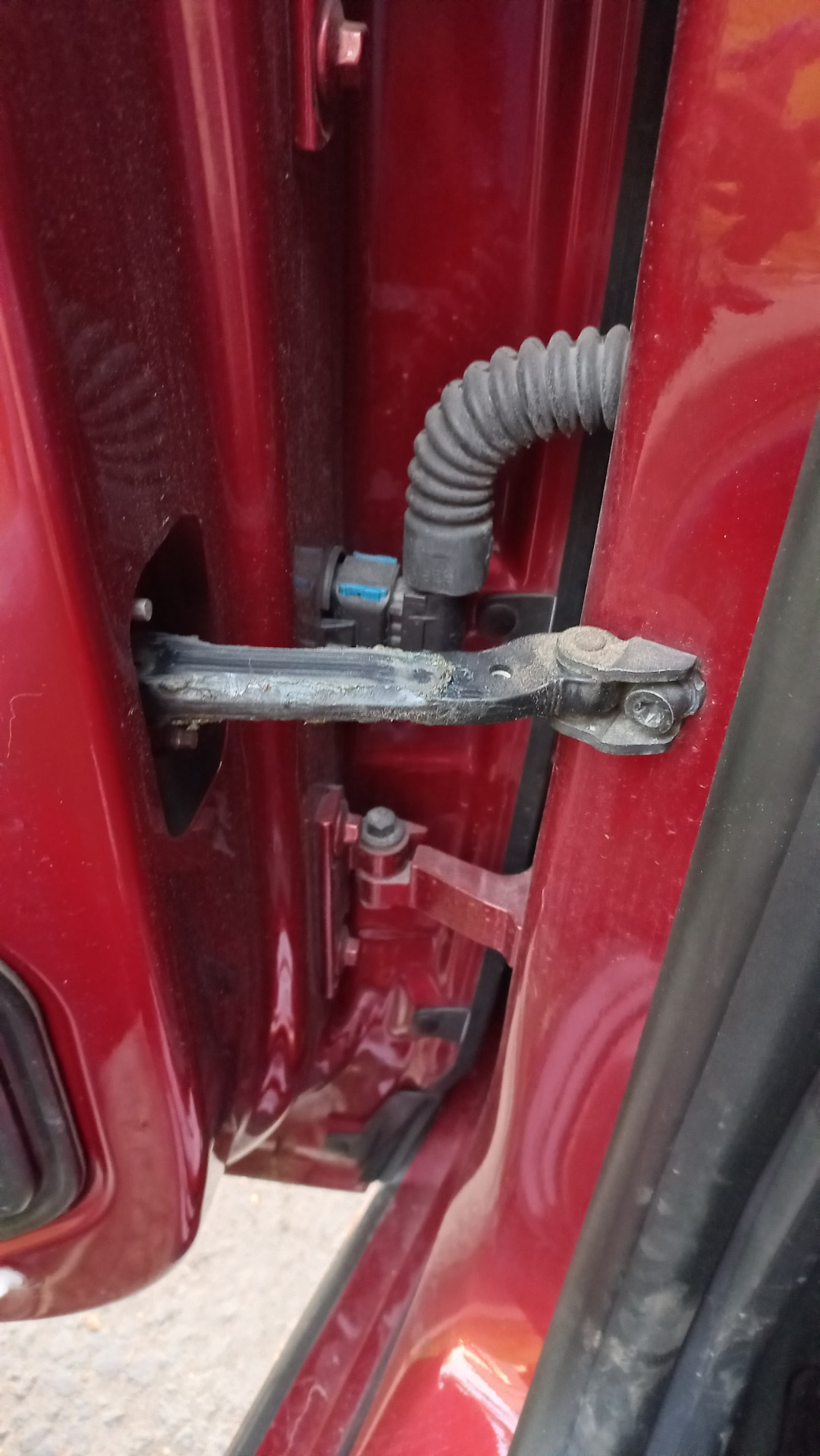

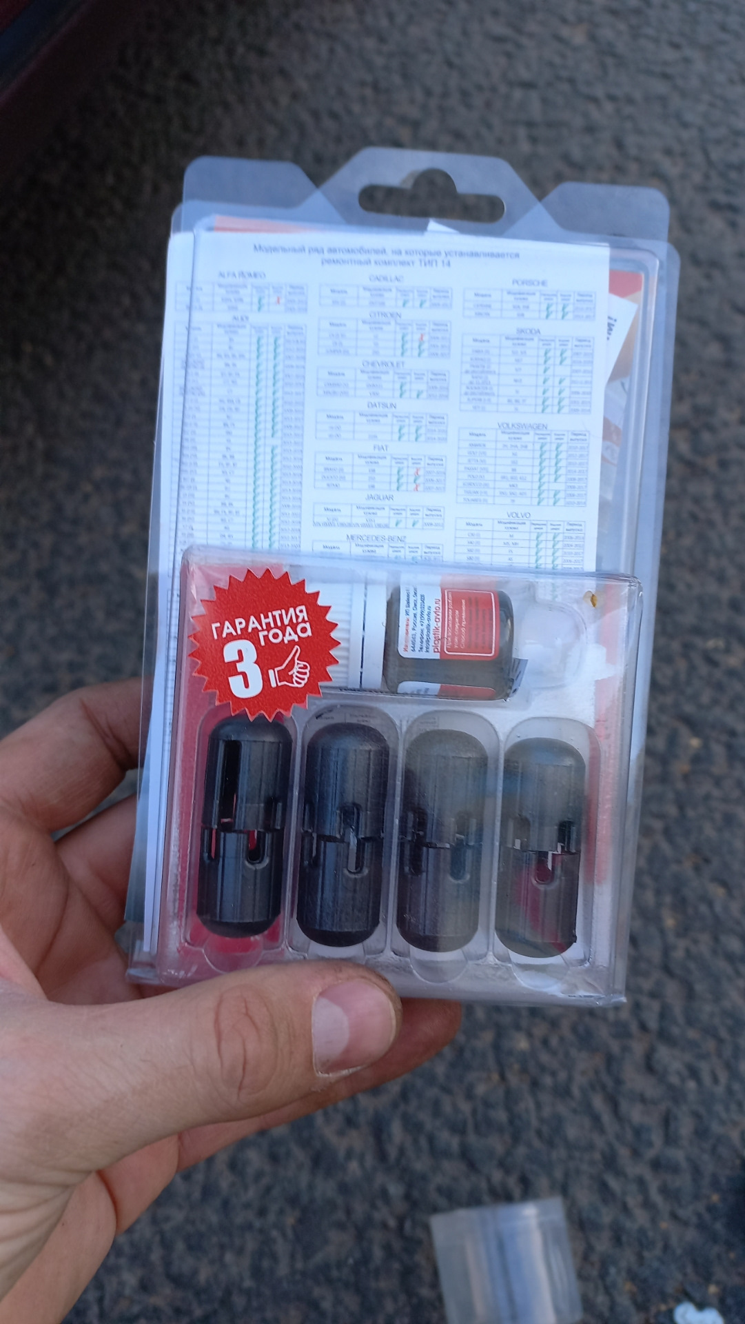

Заменил колпачки ограничителей дверей, брал на Али, в комплекте сухая смазка и кисточка. Производство РФ.
Сложного ничего нет кроме как вставить в ограничитель второй колпачок, так как пружина не как нехочет обратно заходить, вдавливал съемником подшипников генератора от ваз.

два часа из жизни и заменил. сухой смазкой не понял как возюкать поэтому забил на нее
Я намазал от души ) так тут склад то большой не нужен, 2м2 на всю страну хватит )
*наличие ровных рук обязательно
Скорее нервов и выдержки ) пока до съемника додумался думал брошу это дело )
А съемник универсальная вещь, кстати очень удобно снимать дворник задний с с30 им.
