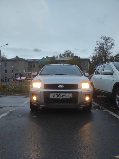

И так, для того чтобы не было вопросов: "а вот я сделал так!", основные моменты что такое ДХО:
1. ДХО – это не габариты, а специальные устройства, которые работают только днем и выполняют функцию сигнального броского огня, который обозначает автомобиль.
2. Огни должны быть обязательного белого цвета.
3. Сила света, которую выдают ДХО обязательно должна находиться от 400 до 800 Кд.
4. И наконец самое главное по ПДД и Гост, ДХО должны Автоматически включаться.
Основание для использования ПТФ как ДХО:
пункт 19.4 ПДД: противотуманные фары используются в следующих случаях:
-при плохой видимости на дороге;
-в ночное время суток;
-вместо дневных или ближних световых огней.

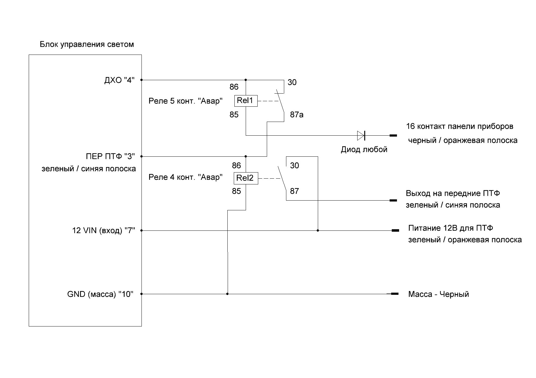

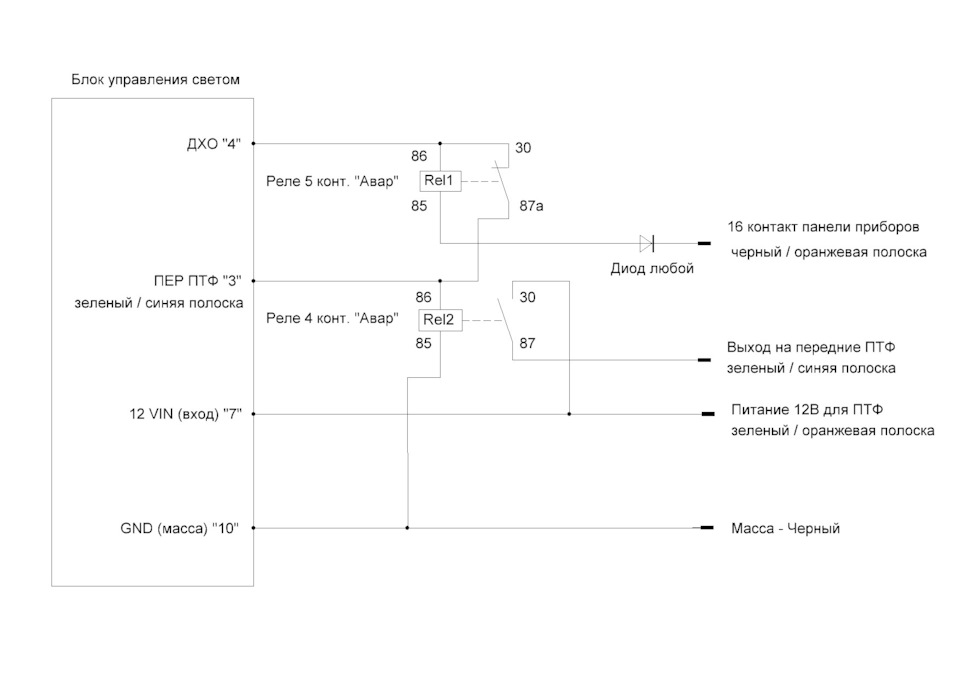

Есть несколько вариантов исполнения:
— китайская плата за 200рэ которая сама падает напряжение на ПТФ в момент его повышения, вариант сам по себе неплохой, если бы не одно но: на фьюжене не предусмотрено реле на ПТФ и вся нагрузка будет на транзистор этой платы, само собой работать оно будет пол года, а может и год.
— самый простой метод, когда реле подключают на + замка зажигания, а второй контакт на габарит и получается что ПТФ включаются c включением зажигания;
-очень интересное решение последовательное включение ламп дальнего света двумя реле под капотом. В режиме дхо они будут работать по сути 50% (в полнакала). Так же, но проще можно сделать и с регулятором тока, например шим, но сам факт того, что стабилизатор может выйти из строя меня тоже особо не устраивал.
— как по мне самый надежный и удобный — это на реле без каких либо сторонних плат и электроники. Смонтировал и забыл на 10-ки лет.
Схема
Схема частично повторяет известную с fusionguru, с той лишь разницей что там для Ближнего света и совсем не подходит для ПТФ.
ПТФ автоматически включаются когда заводим двигатель и тухнут когда включаем габариты или ближний/дальний. Также ПТФ можно включить вместе с основным светом.

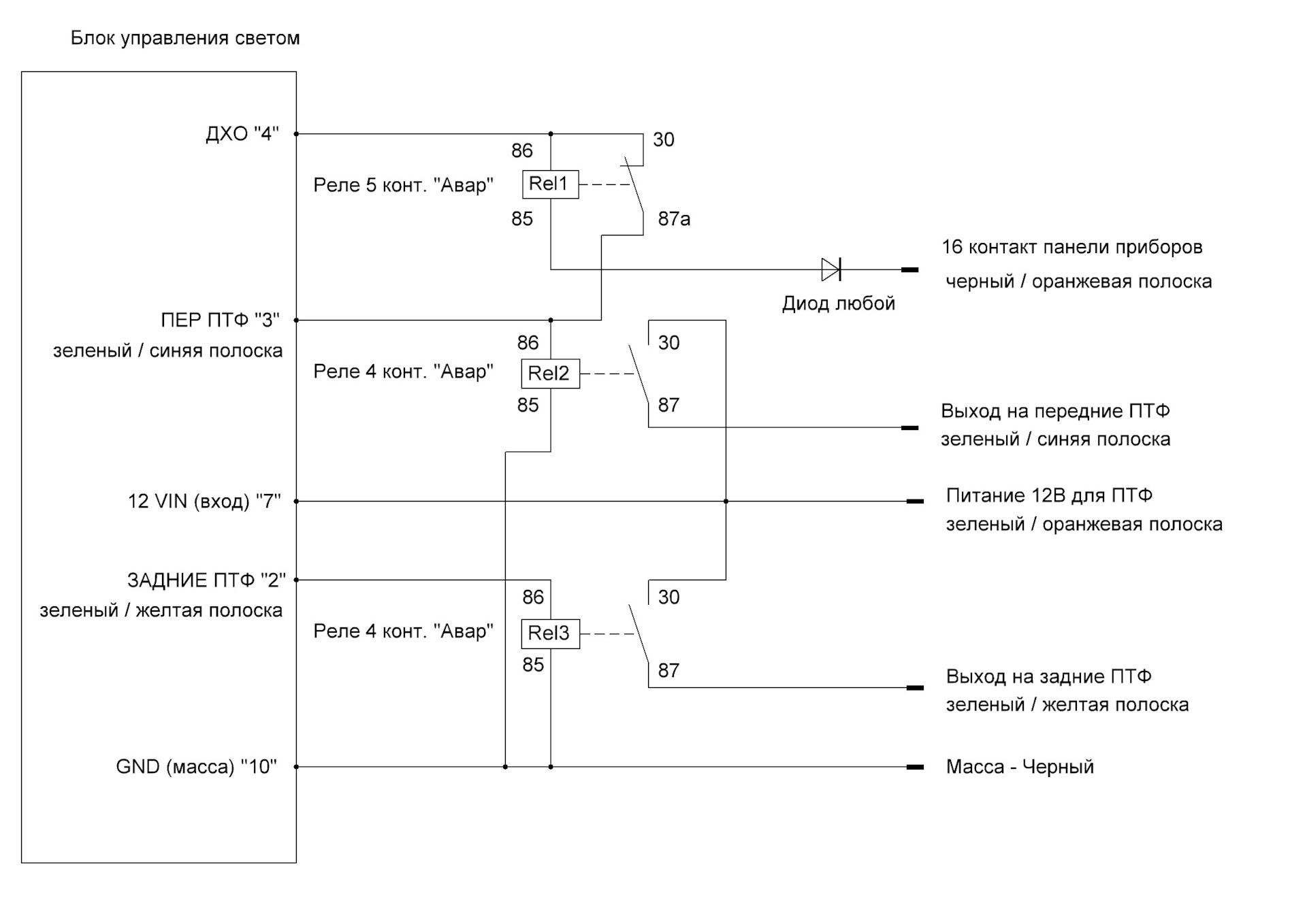

Нижнее реле задних ПТФ не обязательно — оно больше как разгрузочное для моих целей — рабочий свет для монтажа в темное время суток. Вообще же, устраняем явный недочет производителя когда блок коммутирует большую нагрузку без реле. Логика работы видна на схеме, схема сама по себе очень проста. Напряжение на выводе 4 блока управления светом присутствует только ручка в положении "0". Минус с приборной панели активен только когда двигатель заглушен.
Итак, схема с поправками и конструктивными предложениями пользователей сообщества:
Схема на 3 реле, мало ли у кого то рабочий свет как у меня на задних ПТФ:
Материалы
Реле используем фирмы Авар, как самые надежные из отечественных, держатель под реле желательно использовать с Ваз 2121 (Нива) они вставляются друг в друга и не болтаются, диод любой серии 1N4001.
Ответ на частые вопросы:
-Почему на реле?
Схема рассчитана на весь срок службы авто. Ток потребления реле 0,15А (2Ватта), тем самым блок управления светом разгружен на 100%. Один раз сделали и на всю жизнь.
-Почему так много реле?
Два нижних реле в схеме для разгрузки контактов МУС, многие уже хапнули горя и столкнулись с проблемой обгоревшего разъема. Но тем не менее схему можно "кастрировать" и оставить одно реле, верхнее, пустив контакт 87а сразу на 3ий контакт блока управления освещением.
PS зачем это надо?
1) Дело даже не в авто включении, лично мне надоело менять лампы головного света, я использую Philips Vision + 30. Можно конечно было покупать самые дешевые, но они меня не устраивали по свету. Или купить светодиодные, но я из нормальной ориентации и светодиодные не поставлю, разве что они будут стоять с завода на автокорректоре. Другое дело светодиодные днем в ПТФ, а вечернее время можно включать нормальный свет никому не мешая. Поэтому раз туда лезть почему бы сразу не сделать максимально круто, тем более что это ничего не стоит?
2) Экономия на бензине, там как мощность ламп птф (если светодиодные) гораздо меньше, плюс габариты и подсветка в салоне не работает.

Подскажите пожалуйста, а реле постоянно под напряжением? Или только когда двигатель запущен?
В схеме два реле, одно из них постоянно работает, но только когда включено зажигание даже когда не запущен двигатель.
Спасибо

Три релюшки надо добавлять в схему для дхо ?
Хватит и двух верхних если задние ПТФ не интересуют.
Лампы h11 так же 55 Ватт потребляют как и ближний h4…
Грешен я) У меня там светодиодные по ватт 10-15. + Вкруг габаритные ведь отключены, как и в салоне. А вот в ближний/дальний не решусь, очень мешают и слепят. Не Хочется доставлять дискомфорта остальным. А так верно подмечено.
Сейчас паркетники проектируют так, что линия фар у них на уровне глаз водителей седанов и хэтчей, вот они даже ближним дискомфорт доставляют. Хотя это завод. Так что не думаю, что от ваших диодок вред будет больше)
Gercovich
Ну так да, гораздо меньше потребление
Gercovich
Для 10 ваттных ламп тулить кучу реле?))
А что есть надежный вариант без реле включение при запуске двигателя? Покажите, а мы посмотрим. Будете первым, с меня даже коньяк!))
Да и похоже вы не читали, либо схемы не умеете читать. Реле достаточно 1го. Перечитайте снова.
R6CDU
Хотя судя по нику с электроникой более чем знакомы. Тем более непонятен вопрос.
Ну да, вот по этому мне и не понятно ваше решение… с нагромождением реле…
особенно понравилось — "диод любой"…
Такой пойдет? :))
А почему бы и нет) Там же постоянка. Любой — это мой ответ с небольшой издевкой любителям потыкать везде диоды Шоттки.
кроме скорости восстановления, у диода есть еще одна не маловажная характеристика — рабочий ток…а в концепте вашего девайса — определяющая.
В части описания, не понятна логика и смысл… "Логика работы видна на схеме, схема сама по себе очень проста. Напряжение на выводе 4 блока управления светом присутствует только ручка в положении "0". Минус с приборной панели активен только когда двигатель заглушен."
Получается, когда двигатель заглушен — якорь реле реле притянут?
то есть ВСЕГДА пока авто не заведено?)))
А вы видели, что обеспечивает "активный минус" с панели приборов? а этот элемент точно рассчитан на дополнительные 150-200 мА?
А не крякнет ли панель приборов?
Неожиданно… не выдержав релюшку…
Где-нибудь… на трассе… зимой…
Я не представляю кто будет туда вставлять диод на ток меньше пол ампера? Это же нужно постараться такой диод найти. Да, всегда пока ключ на зажигании, так как обратной стороной реле на 4 контакте МУС, где плюс подается через замок. Схема жизнеспособна уже 7 лет и недостатков не имеет.

На трассе зимой оно будет выключено. Оно работает то по сути пару секунд пока не заведемся. Я ведь уже писал, что внимательнее на схему. Я видел, и перепаивал. И устранял баги с ручником на приборке. Как нибудь может быть в БЖ поделюсь о ремонте приборке и основных неисправностях.
Если так нууу очень интересно откуда там масса — это датчик давления масла с вполне нормальными контактами и к работе приборки не имеет отношения. Могу еще провести ликбез по диоду если нужно.

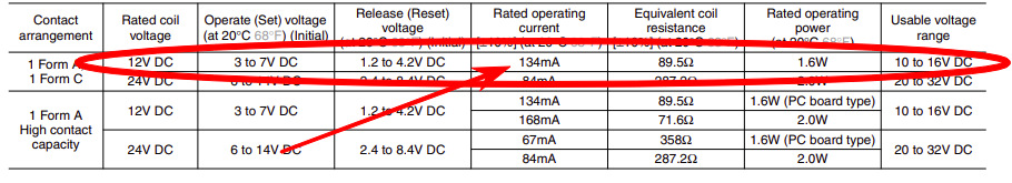

50 mA такое реле потребляет.
В даташите врут ))
Что то многовато.ВАЗовские вроде 50 mA.Завтра на работе ради интереса проверю.
все автомобильные реле едят много…
Удивлён, честно.Почти 150mA!
у-гу…
