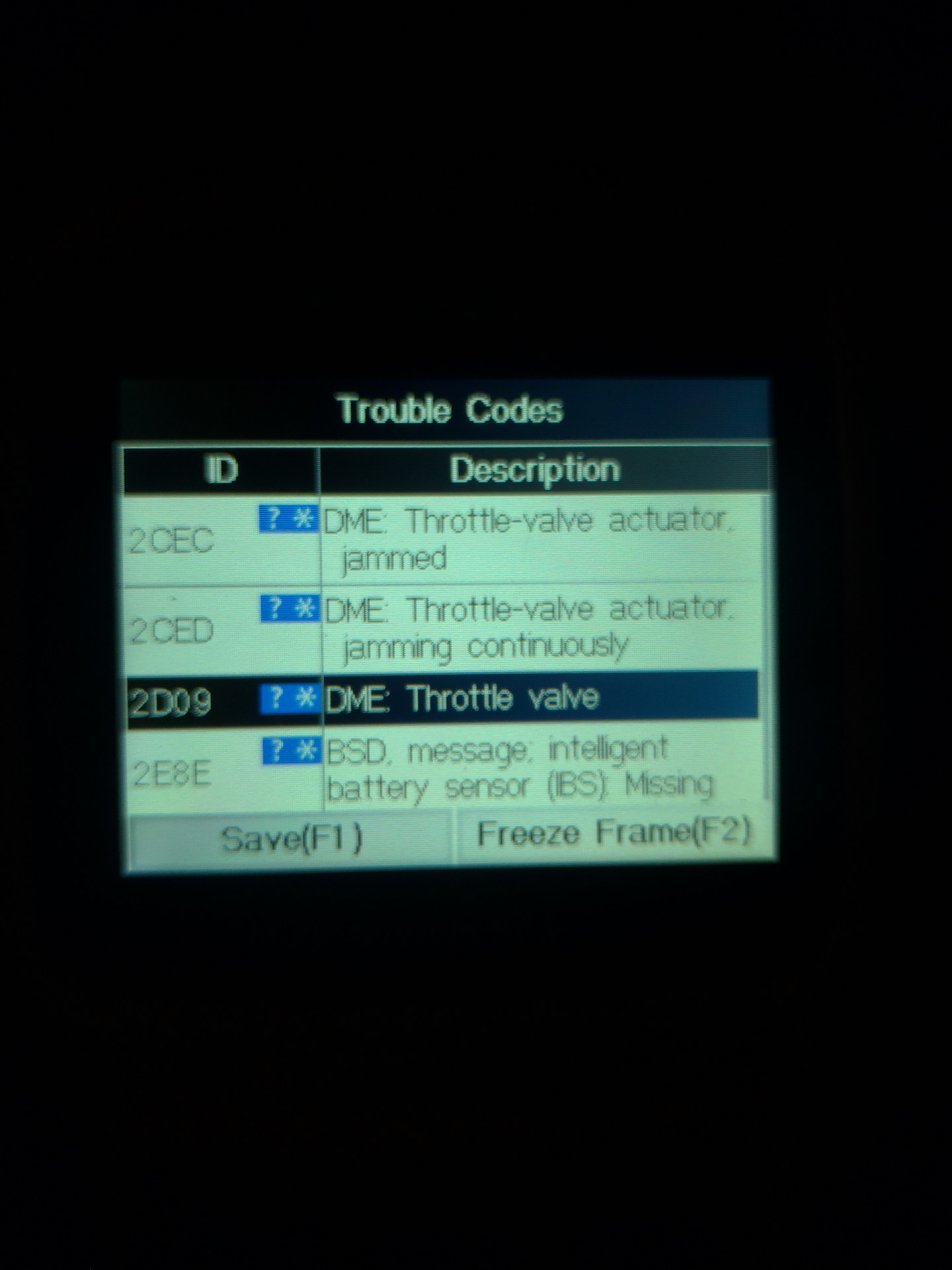

А если у меня 3 ошибки по дроселю загорелись, то это тоже валвотроник?
А причём тут явные ошибки и плавающие обороты? Проверку то он проходит всегда. Вот и не прошёл. Или вы не в курсе, как авто "газует"?
У меня просто симптомы такиеже были. Проверил ошибки, стер и поехал дальше. Потом через месяц опять тоже самое, стер ошибки и они вылезли через 5 минут. Снял дроссель почистил, хотя он был чистый, поставил обратно. Хватило на пол часа. Сделал адаптацию, сразу вылезли опять ошибки, опять стер и все теперь опять едит, ни каких ошибок все супер. Нехера я не понял, что и почему случилось.
Значит была все же грязь и подклинивание
В том то и дело, что он был чистый. Я его в прошлом году чистил. Он такойже чистый и был. Вобщем не могу понять, менять его или нет.

Bremi сразу был забракован, но я все таки попробовал. Новый на вкл моторе показывает объем воздуха 0, машина просто глрхла на хх.
Ещё один vdo с разборки был установлен и коробка перестала переключаться со 2 на 3!
Решено было сжать зубы и купить новый и уже с ним копать дальше.
