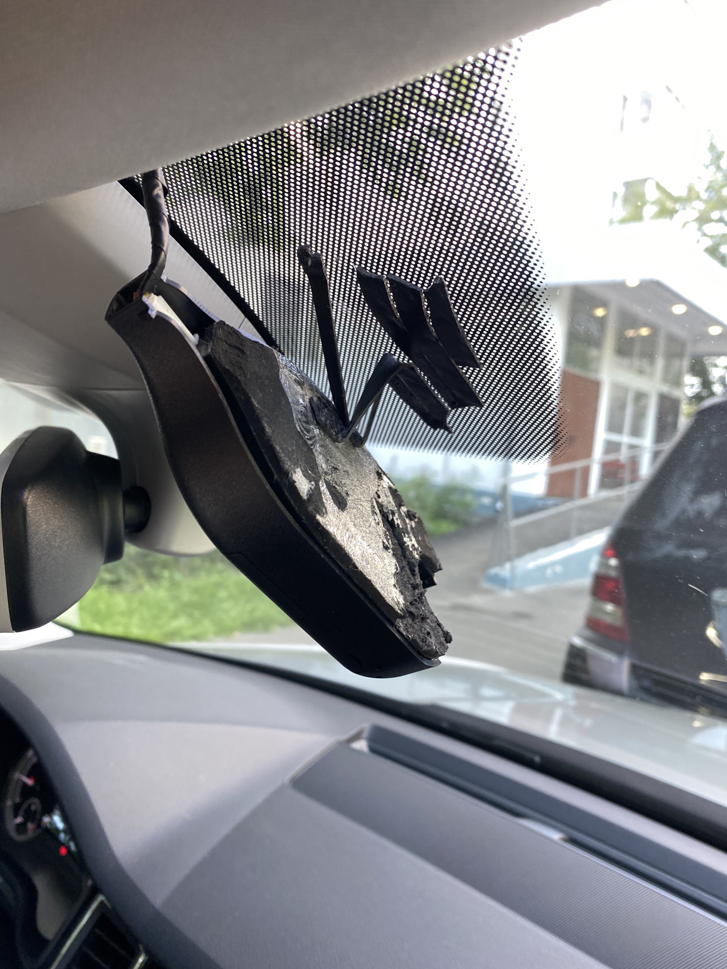

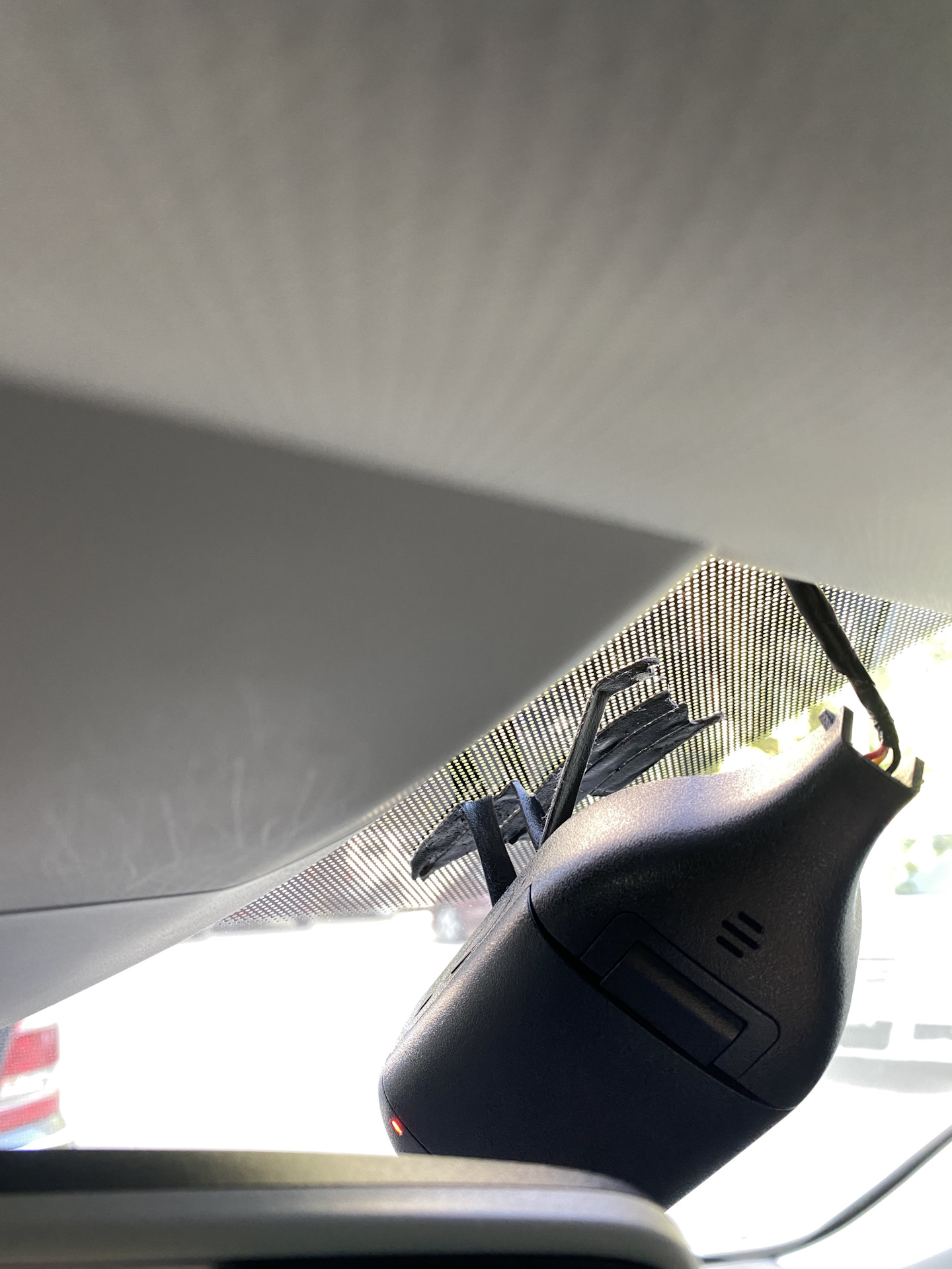

В прошлый раз уже писал, что после замены лобового видеорегистратор отказался работать (экран aviline и не записывал), мастера тогда чтобы я от них отстал и уехал рассказали мне о том, что должен быть пульт для разблокировки, а мастера в Автомир Богемия Ярославка на следующий день мне позвонили и сказали, что в моей модели рега нет никакого пульта😁 в итоге я отформатировал флешку, залил на нее прошивку, переустановил прошивку в регистраторе и всё заработало.

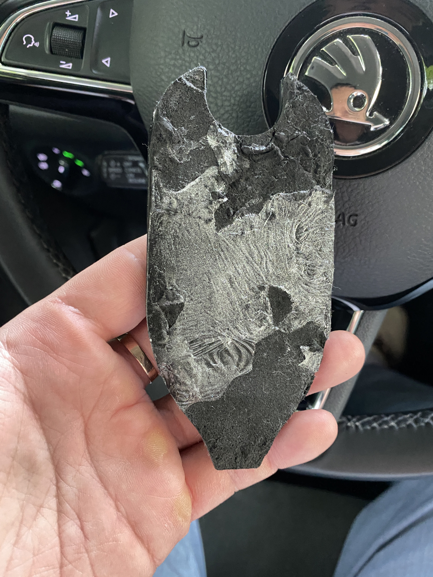

Вчера возникли новые последствия — видеорегистратор отклеился от лобового и повис на проводах, причем видно, что «мастера» даже старый двусторонний скотч не отклеили, а просто к нему несколько полосок тонких другого двухстороннего скотча добавили🤦🏻♂️
Вопрос: где они таких мастеров с «золотыми руками» набирают?🤬

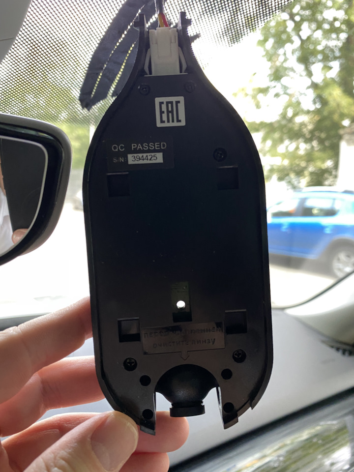

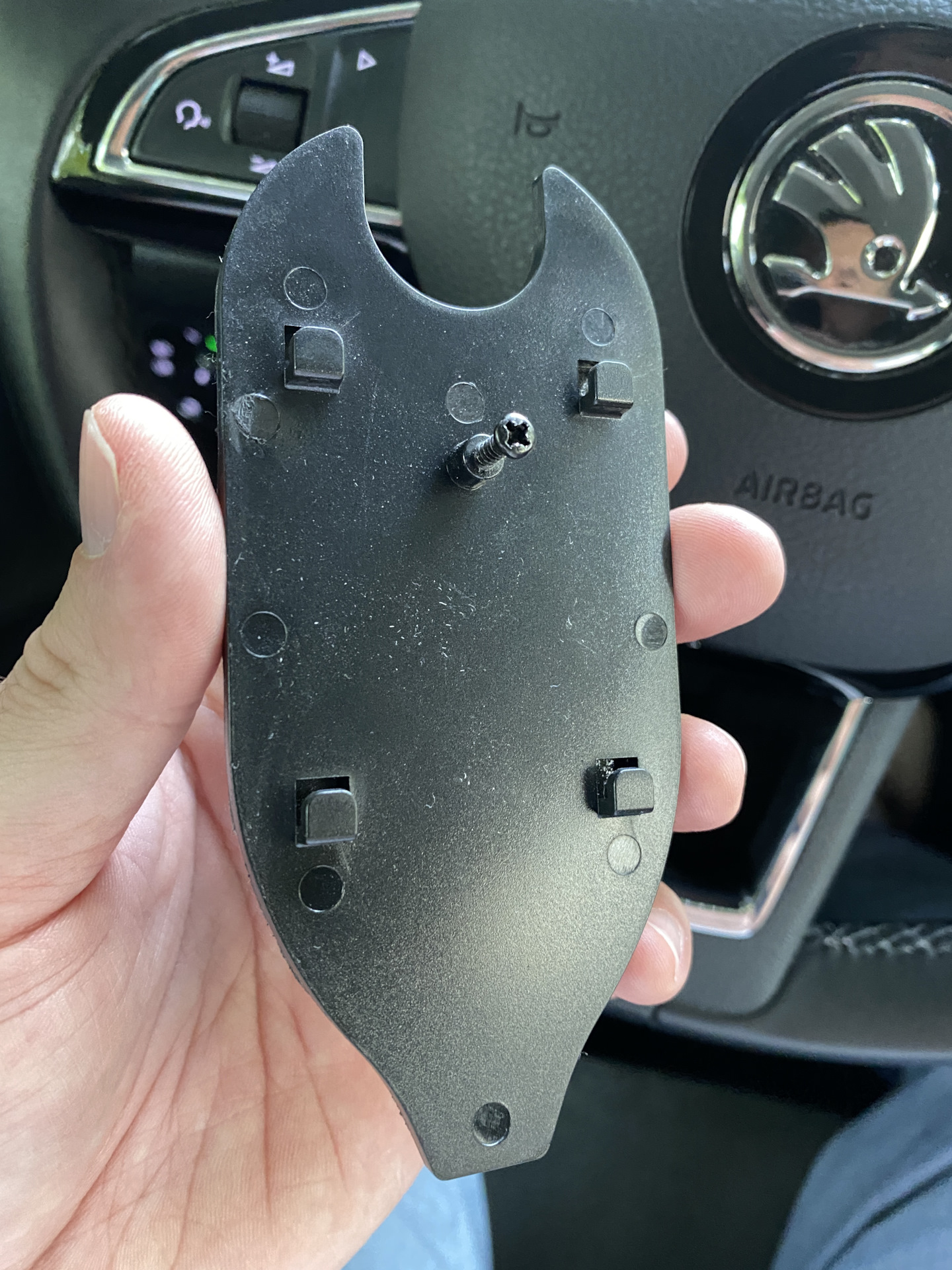

Вот так выглядит площадка, которая защелкивается в регистратор и к ней приклеен двусторонний скотч.

самая беда в том, что у этого регистратора своя клейкая подложка, причем запасную есть в комплекте или нужно вязываться с aviline, но они работают на прямую с ОД
Запасную подложку дилер кстати не выдал)
связывайтесь с aviline, если не ошибаюсь, то подложка хитрая, не просто клейкая, а с зацепами для корпуса регистратора. Можете в интернете найти инструкции и все поймете
Да, спасибо, написал уже им.
med0vik
Стоимость комплекта для наклейки 1 200 руб.😎 Aviline ответили
уверяю, лучше купить, чтобы спать спокойно)))

1) они меняли лобовое стекло!
2) двух сторонний скотч имеет свойство отклеиваться при воздействии на него температуры, а тут видно, что солнышко на него воздействовало.
3) то, что он перестал работать после замены лобового(отключения питания), так это притенить к производителю регистратора, а не сервиса.
