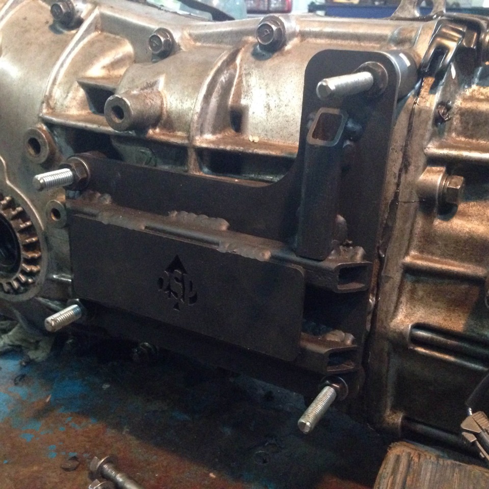

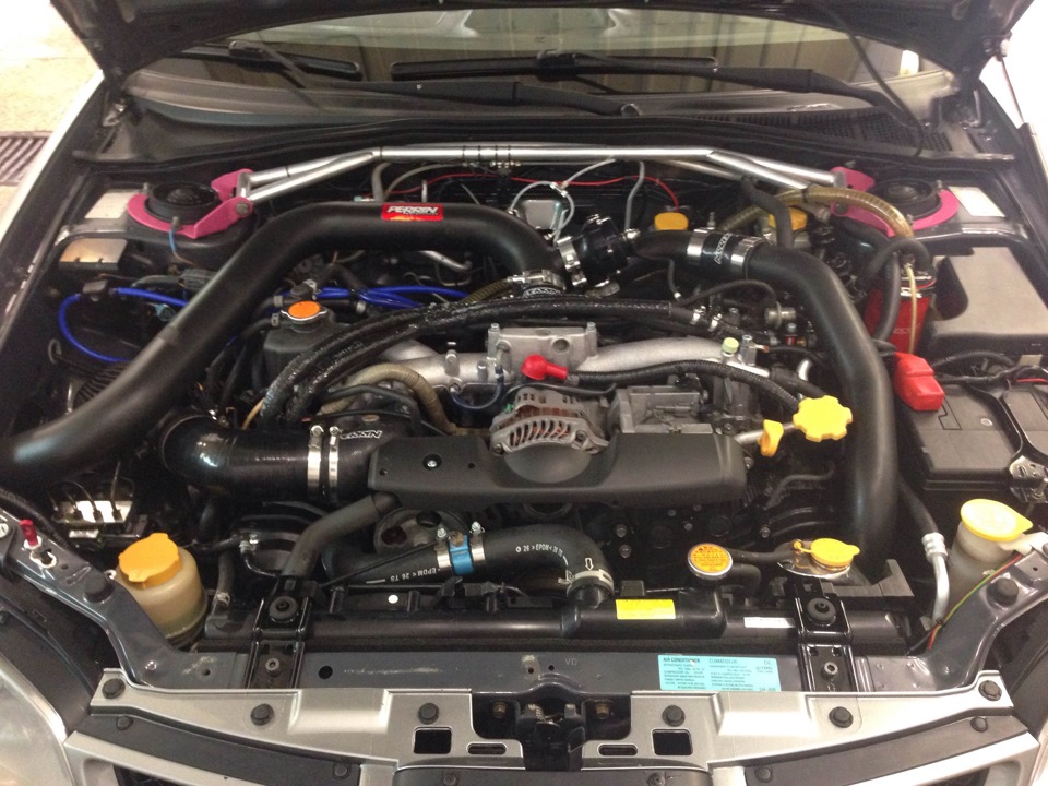

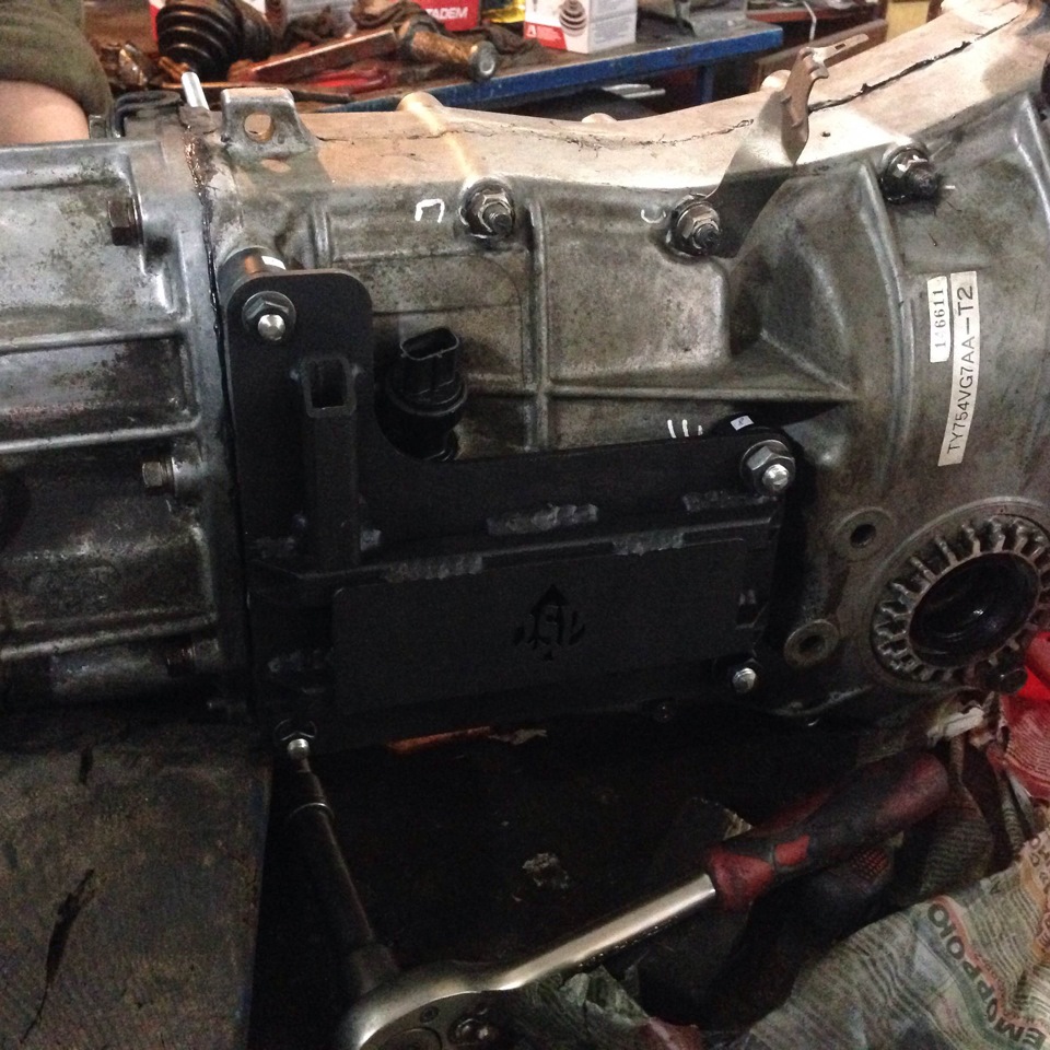

Коробку починил. Заказал новые шестерни 3й и 4й передачи Rallispec. А также пластины усиления КПП от IzhPS, за что ему отдельное спасибо. Все на высшем уровне. Пока ждал запчасти, навел марафет под капотом — покрасил патрубки интеркуллера и направляющие сидений, которые начали ржаветь в местах крепления к кузову (болезнь всех субару). Ну и в завершении ремонта помыл мотор :)

Пластины это полная хрень. ИМХО.
Время покажет…
Проверено уважаемыми людьми из Харькова ;)
проверено лично мной с наддувом 1.8бар и на стенде в США, где сняли более 500 колесных сил с Форя на 5ступе с пластинами.
Так что ИМХО тут неуместно.

А что дают пластины, Юр?
И давно у тебя фронт?))
forums.nasioc.com/forums/showthread.php?t=2341424 — о пластинах.

под капотом наверное можно операции проводить — ни грязи, ни пыли, ни бактерий))

Разницы в езде абсолютно никакой :)
Где-то просто теплится надежда что так надежнее. Ну и дешевле с шестиступом примерно в 30-40 раз :) — вот это точно ощущается :)
Смысл в такой экономии? Продал дней 10 назад 6-ступ от Легаси Спец-Б + кардан от Импрезы с акпп, поставили это всё во Франции на ВРХ Коня ралийного, довольны, заказали ещё один комплект… (редуктор и привода остаются старые)
Цена вопроса 1500 у.е. Смысл делать 5-ступ который пластилиновый внутри?
шестерни 5ступа держат более 700л.с. на маховике. Для пластилина как то многовато, не кажется?

Сам минут пять стоял перед чистым мотором с чувством неудержимого восторга :)
