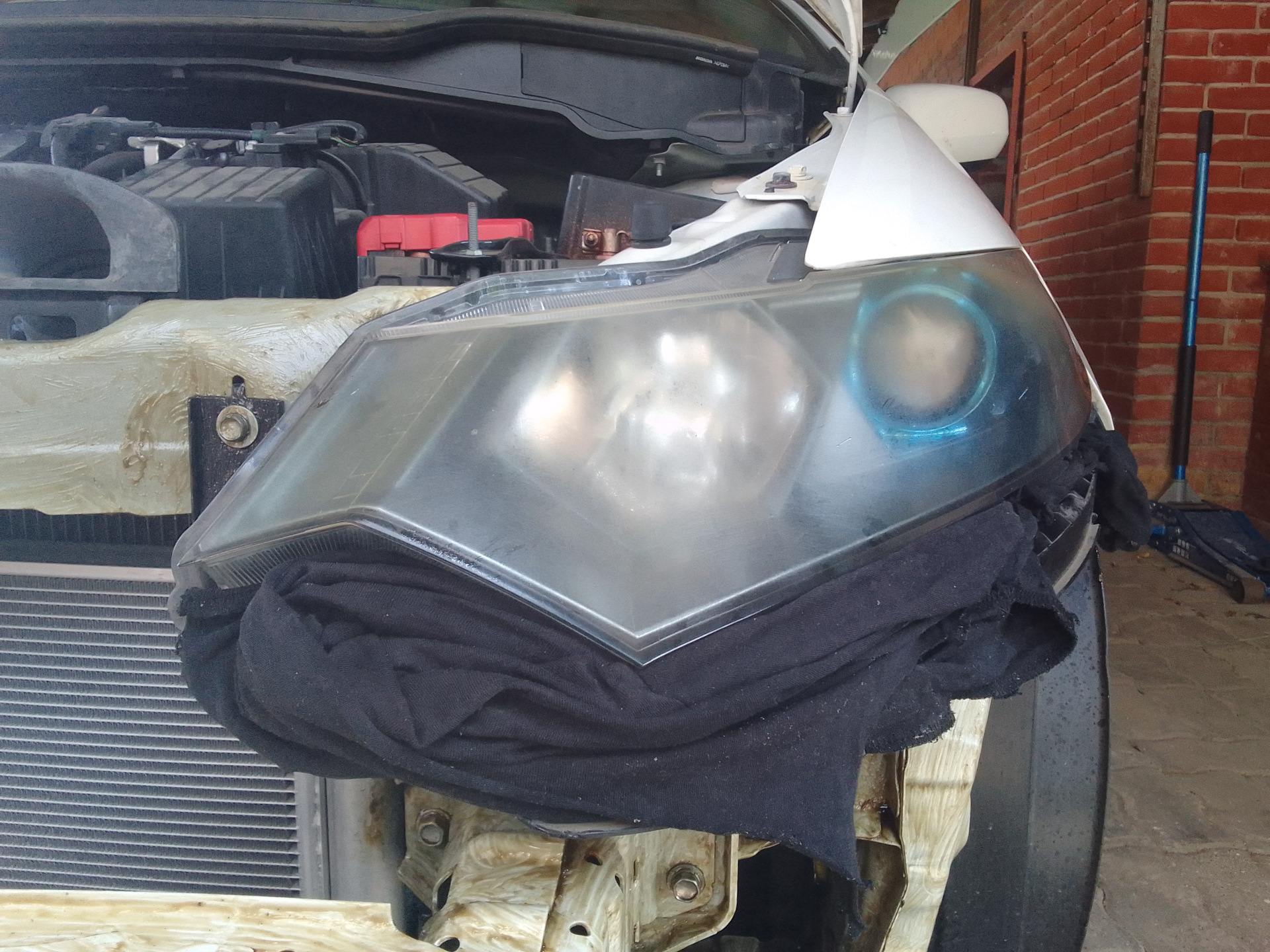

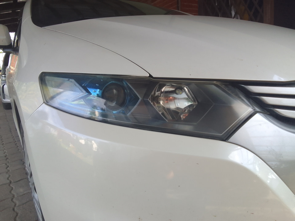

Ну и заодно полирнул фары. Были мутные пипец. Дешево и сердито-зубная паста и губка. По 10 мин на фару и вуаля. Результат на лицо…

Ну теперь фары на фары похожи 👍
