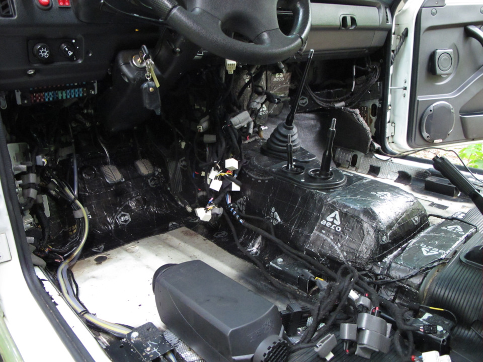

На следующий день занялся проклейкой моторного щита (где достал) и тоннеля.
Был небольшой дождик, но он сильно не помешал, вся работа была уже внутри машины.
Кресла были выкинуты под тент.
Делал до темна, в помощь прилетел светлячок.
