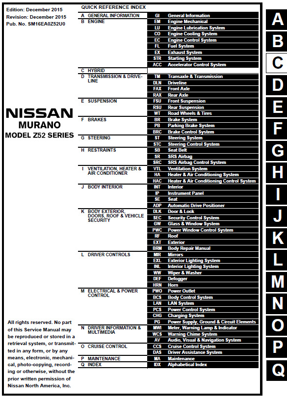

Нарыл сервисный мануал, информации очень много, но всё на английском.
Залил на яндекс-диск.
Если у кого такого нет и хотите почитать, качайте.
disk.yandex.ru/d/jY2AQ6ZgsDirwQ

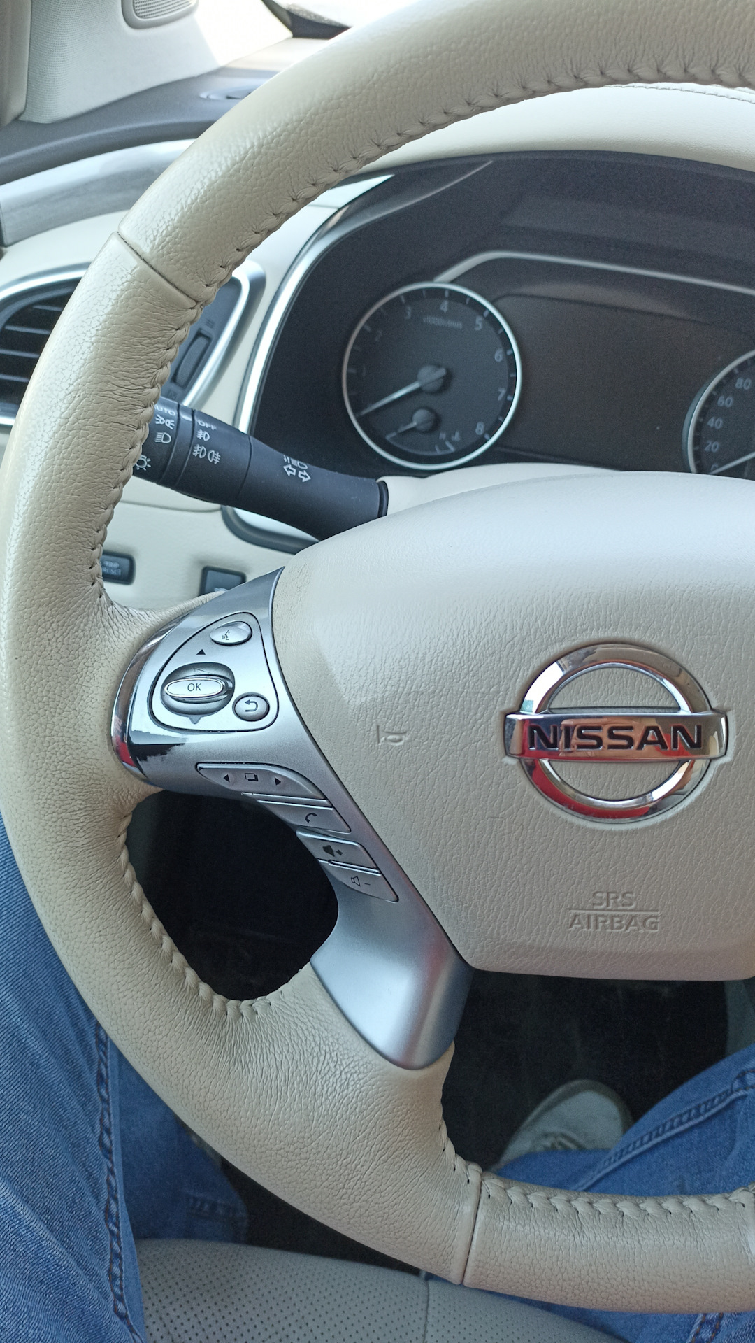

Накладку руля не знаю как снять.

Сервисмануал это и есть «по ремонту»
Ну там не совсем так, как и что снять не пишут)
Значит это не весь сервисмануал, а только его часть — какой то один раздел. Я кстати как то скачивал по митсубиси — там было все подробно расписано.
Весь или не весь не знаю, что нашёл, тем и поделился
Так за это отдельное спасибо

Если про подушку руля.Снимаешь заглушки с обеих сторон. Битой торкс выкручиваешь два болта, аккуратно поддеваешь, к подушке подключён провод Аирбэк. Отстёгиваешь провод и всё вынимаешь. Перед началом операции, скинь клему.

Я её поцарапал и забил. Новую нигде не нашел, только с подушкой в сборе.
Да у меня не подушка, на накладке кнопок краска истерлась

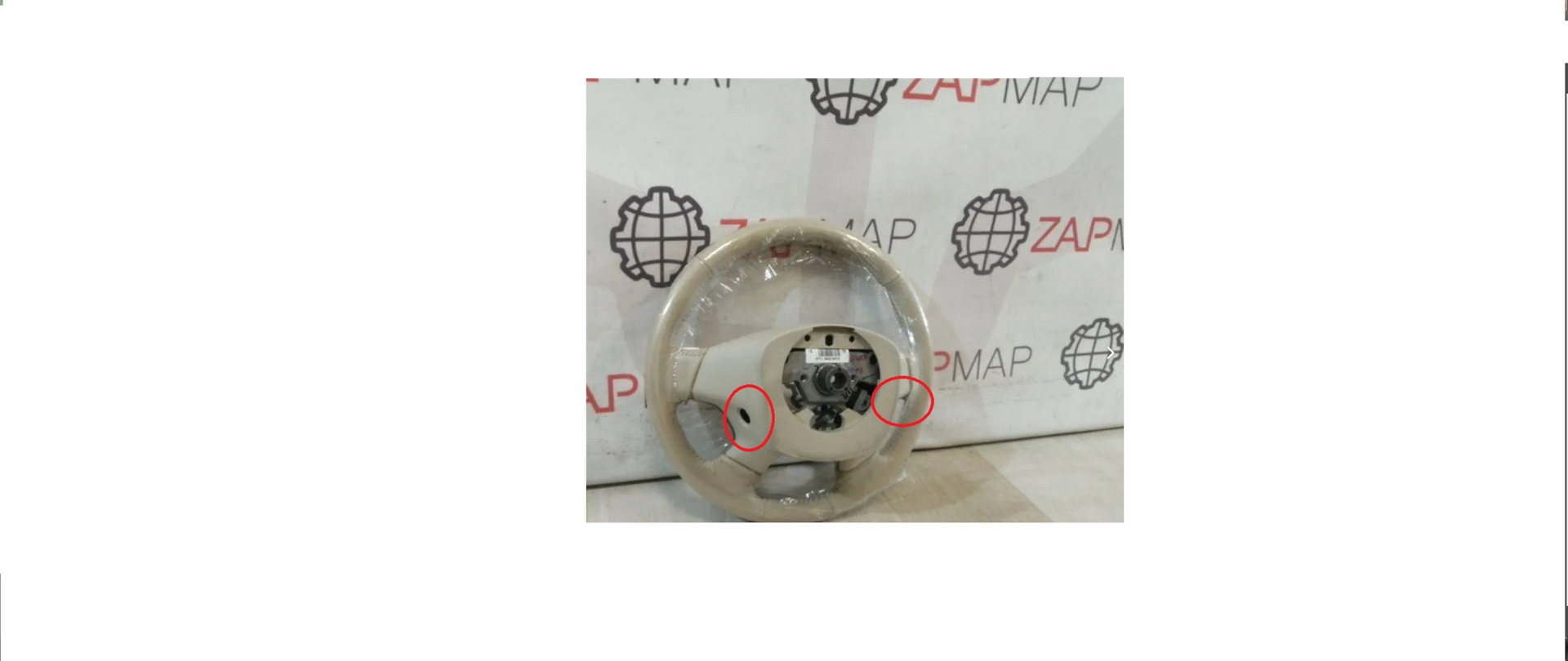

См. в мануале AV-200.
Снимается руль, снимается задняя накладка, и откручиваются болты крепления кнопок.
Спасибо.
Может её совсем снять, пусть чёрная будет, а то эта крашенная пластмасса не комильфо?
Я бы отдал покрасить спецам, восстановить. А так дело вкуса.
Да вот думаю или никелеровеу нанести.
Хошой бы аллюминем, как на Форде было.
А этот дешмански пластик — бесит.
