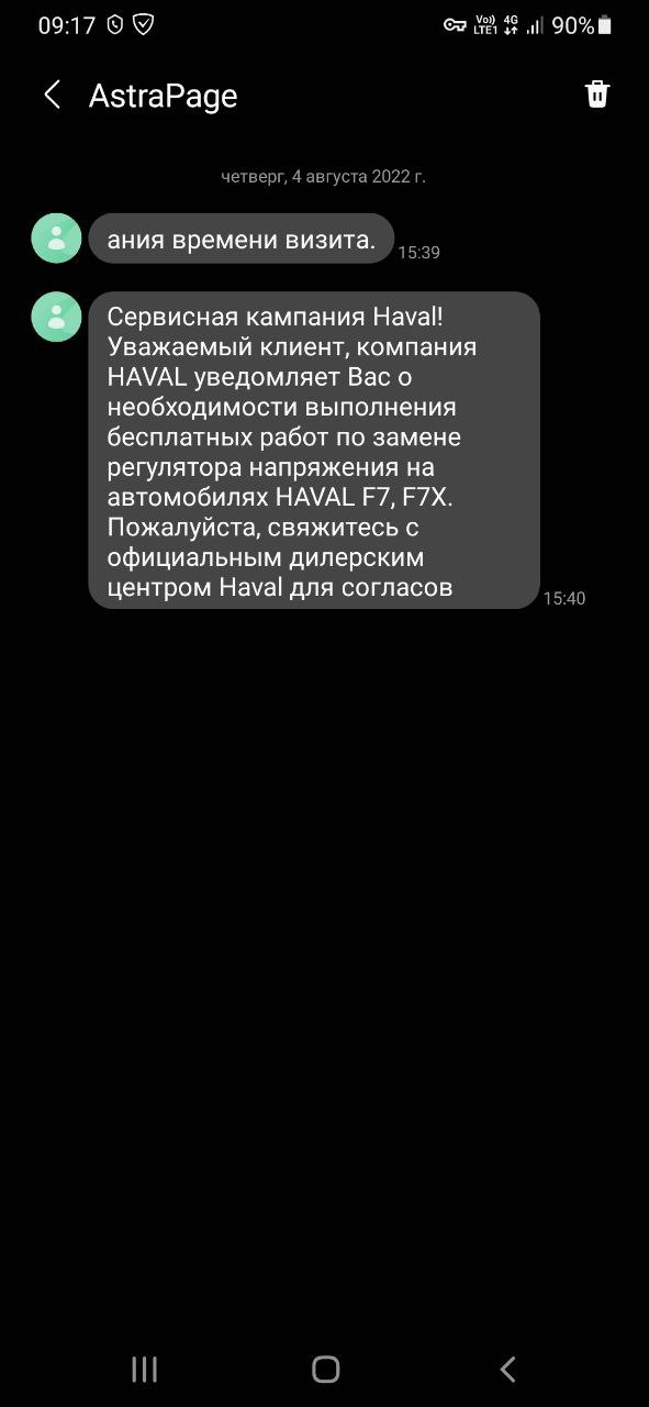

Пришла мне вчера вот такая СМС-ка:
Пробил на сайте haval.ru отзывные по VIN-коду — ничего не значится.
Сегодня с утра позвонил ОД, они проверили в каких-то своих базах и сразу заказали реле-регулятор. Решили совместить замену с очередным ТО, так сказать приятное с полезным.

Ездил на днях к ОД по этой теме. 1ч 20 мин и регулятор поменяли, все бесплатно, только подписей 15 надо было поставить в бумажках.
Приехал вот сейчас на то и они мне сразу его поменяли

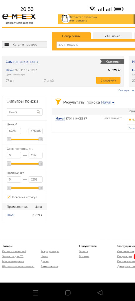

В Емексе посмотрел: щетки генератора — 6тыс.стоит.
Звоню своему ОД — отвечают, что да, отзывная. И что прямо сейчас запчастей нет, но давайте под Вас, типа, закажем и по факту прибытия вызовем на замену…
Мне так же сказали. Да и не горит, в принципе. Как раз ТО где-то через месяц делать…
