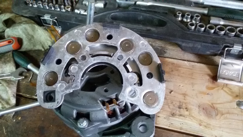

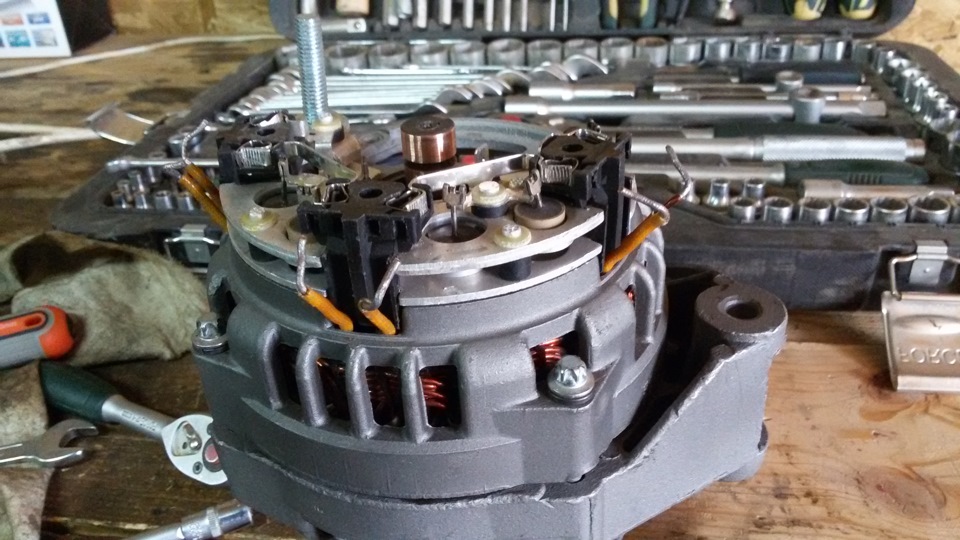

Чуть шкуркой почистил места крепления диодного моста
Вал с токосъемными коььцами имеет при вращении не ровную траекторию ощущение как будто не ровный
Снятие и установку описывать нет смысла, их полно в инете.
Скажу болт у меня стоит правильно)))) машинка 11 го года.
На старом гене штинь из гены под 10 ключ тут толще под 13 не рассверливал а просил нашего электрика помочь, он мне обжал и припоял новый наконечник. Пришел такой с топором паяльником и говорит в 90 е его погримуха была полиграф, с помощью этого топара он все знал, где что когда)))))
По панели видно напряжение, поднимаю обороты напряжение растет

замена диодного моста без снятия генератора возможна ?

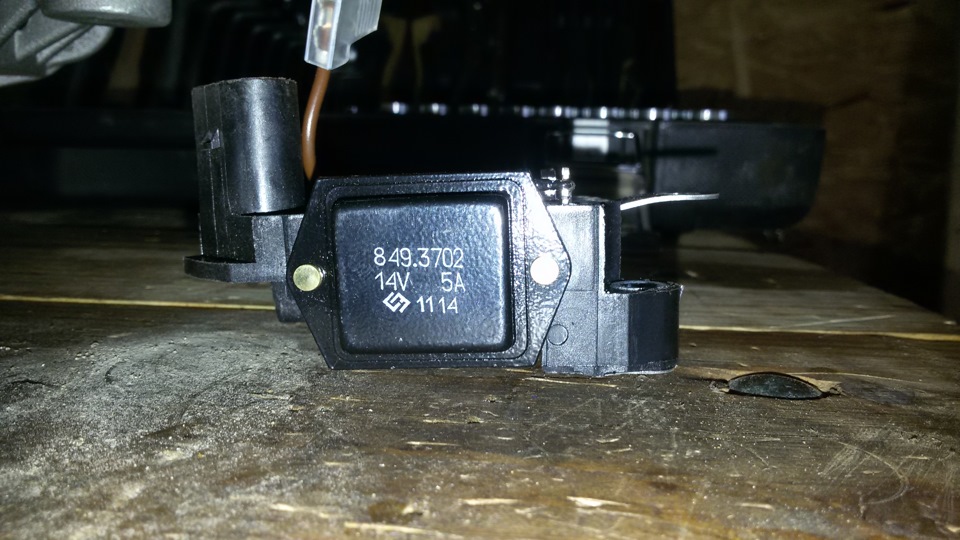

Такая же финны с этим рр, при этом под нагрузкой значок акб моргает на приборке
Диодный в порядке, я его когда снял прозвонил, то же грешу на р.н. сегодня промерю на аккамуляторае
если на холостых свет фар не пульсирует, то диодный мост ок.
а что под нагрузкой проседает — это регулятор гамно.

Это по бортовику, а так мультиметром мерил? У меня тоже по бортовику ток ближний отбирает 0.5, птф 0.3, а если мерить тут же на акб, там где ближний забирает 0.2, птф вообще нисколько, и со всеми потребителями просидает на акб до 13.4, а на приборке показывает 12.9
С 14 до 11.5 это большая просадка
Слишком сильно проседает.
