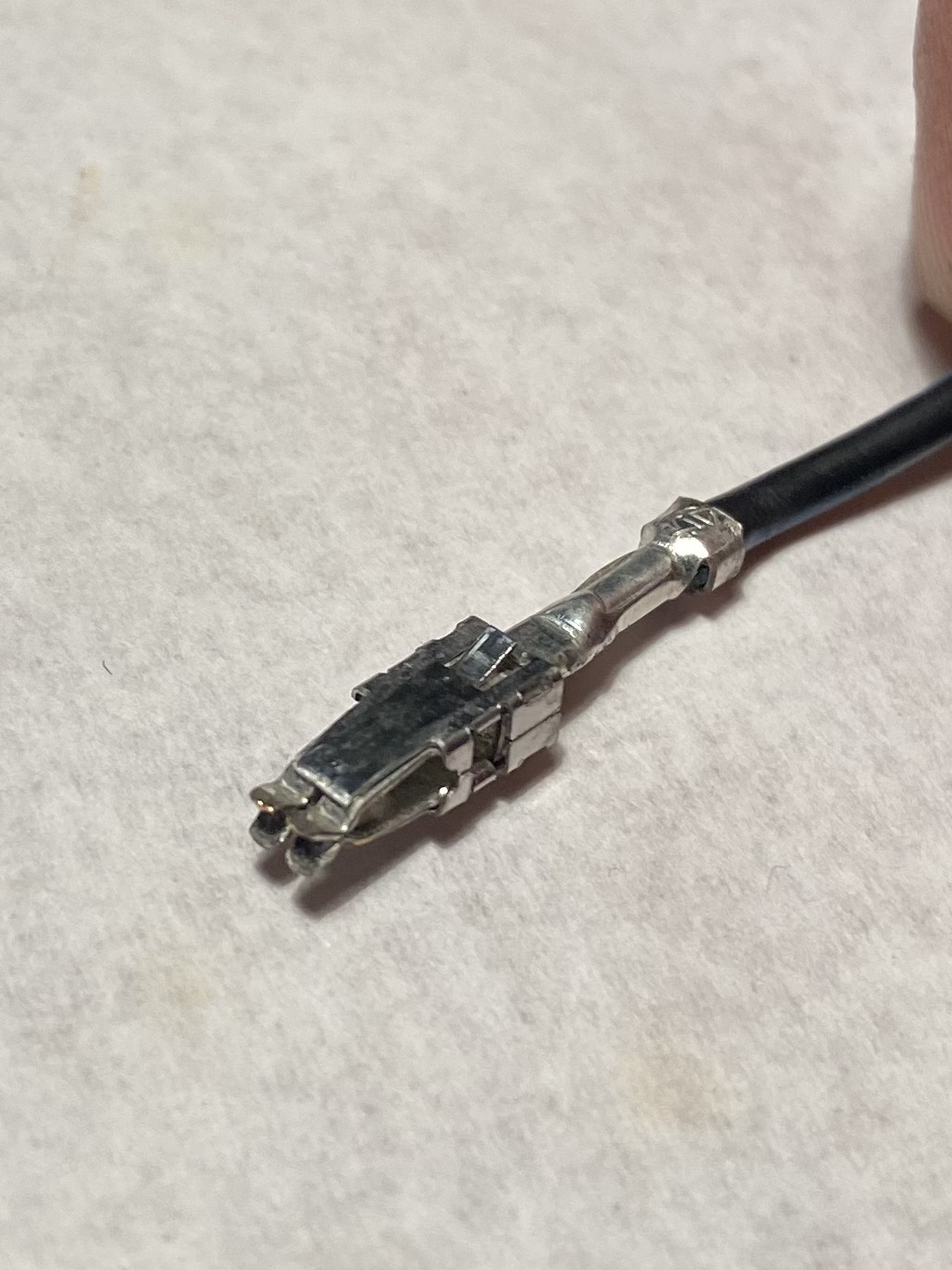

3) клемма «папа»
4) клемма «мама»
Если всё остальное можно купить свободно, то клемму «мамка» я искал около месяца. Такие встречаются редко. Подвернулся мне разъём климата с Ауди нулевых годов
Вот именно в нём и оказались нужные «мамки»

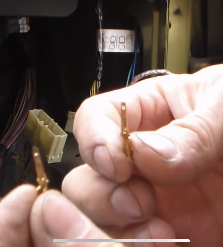

Для установки снимаем клемму «-»
Снимаем правое переднее сидение для доступа к Микасу.
Разъединяем разъём у правой ноги пассажира
И находим там третий слева (бывает разных цветов) провод
Он и отвечает за обороты. На ответной стороне разъёма «папки» уже нет
Необходимо обжать клемму на провод и добавить туда. Если слишком широкий штырёк, можно подточить напильником.
Далее провод проложить в косу до эбу.
В разъёме эбу за тахометр отвечает 43 ячейка( на фото отмечена)
Туда добавил «мамку», обжав её на новом проводе (можно просто сделать скрутку).

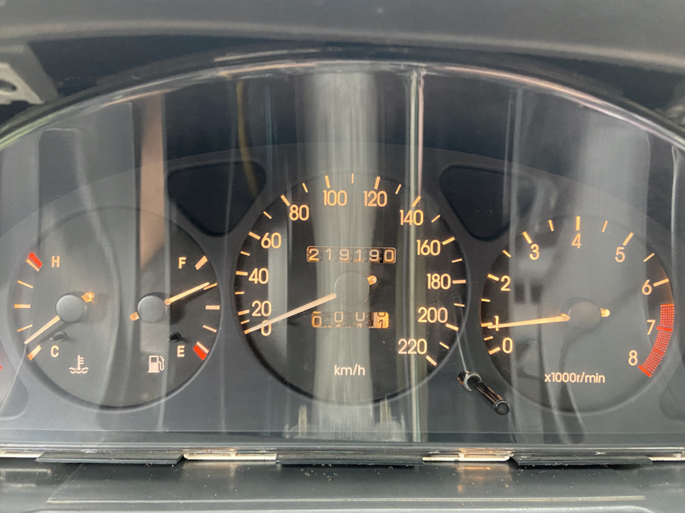

Собрав всё назад, завёл авто. Тахометр лежал мёртво.
снова всё разобрал, померял, контакт был.
Снял приборку и решил её проверить.
Тахометр и спидометр можно проверить обычным куллером с компа или блока питания. Нужен Куллер с 3 проводами.
Красный провод подключил на винт Ing приборки, чёрный на Gnd, белый информационный на Tacho. При таком подключении, если подать 12в на красный и чёрный, тахометр закрутится и покажет обороты вентилятора около 3600. У меня лежал мёртво. Разобрав полностью приборку, достал сам прибор тахометра и схему к нему. Вызвонил нерабочий диод 4007, конденсатор немного вздулся.
Заменив эти детали, всё заработало. Тахометр ожил.
Поставив на авто увидел ошибку показаний — 2100 на холостом.
Я просто неправильно надел стрелку при сборке. Переставил стрелку, сместив крайнее правое положение на 1 см назад. Всё заработало как надо.
Вот так, моя машинка в моменте постарела на 15000 км) зато теперь есть тахометр.
