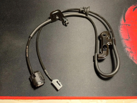

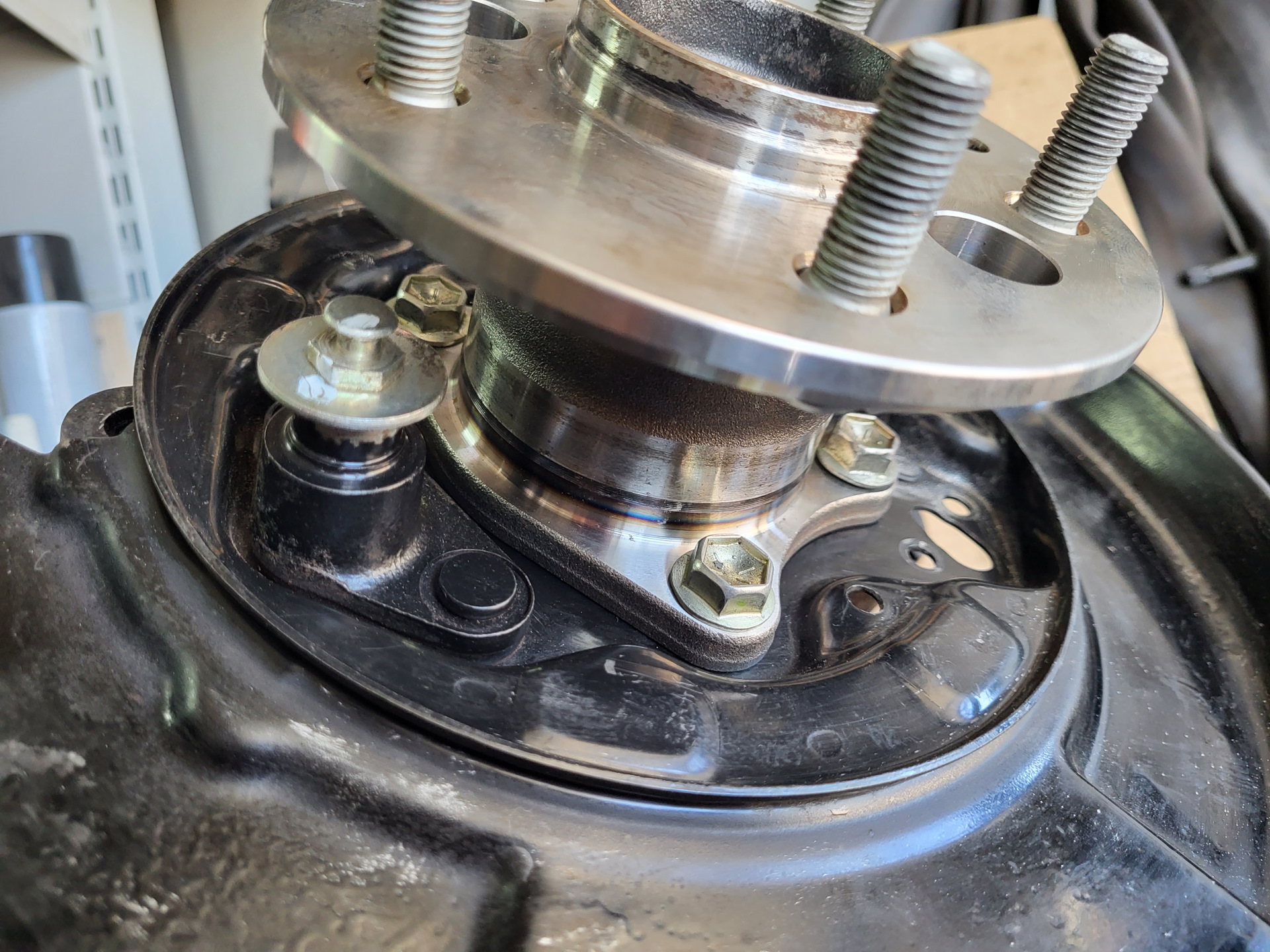

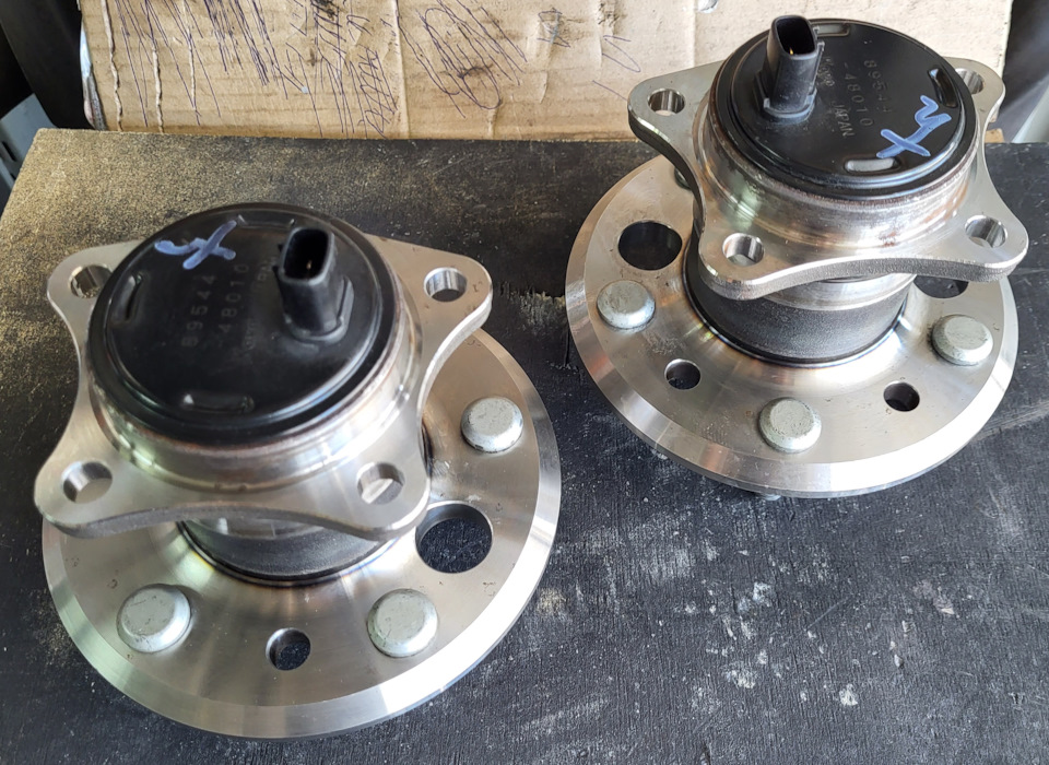

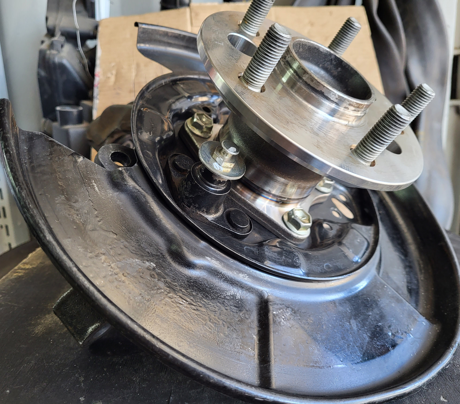

Час в радость уважаемые камриводы🤝! В этот раз случилась нежданная поломка, ездили мы значит проблем незнали и в один момент при запуске машины на панели загорелась гирлянда из трех знаков ABS ESP и восклицательный знак, без CHEK! Обычной елм никаких ошибок нет, пришлось найти технику посерьёзнее, чтобы прочитать блок ABS, в итоге имеем неисправность заднего датчика АBS(ток), провода отцепил и прозвонил никаких вопросов, а вот сам датчик интегрированный в ступицу сказал до свидания! Может оно и к лучшему, после ребилда тормозов мне не нравились ржавые задние опорные щитки покрытые коррозией, решил найти свежие вместе с кулаком, т.к однажды после замены регулируемых тяг пришлось резать болты и выбивать сайленты из цапфы! А поставил на тот момент jikiu и новые 2 болта, но никак не оставлял меня тот момент в покое))))! В итоге всех поисков приобрёл щитки вместе с кулаком от камри avv50(прульной), более свежие года и состояние просто идеальное!

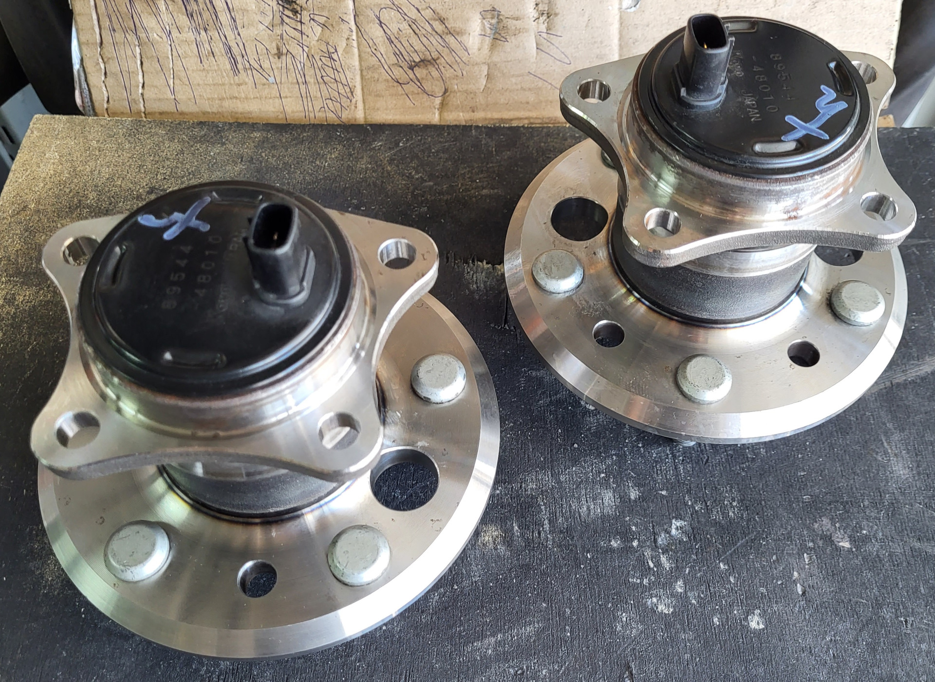

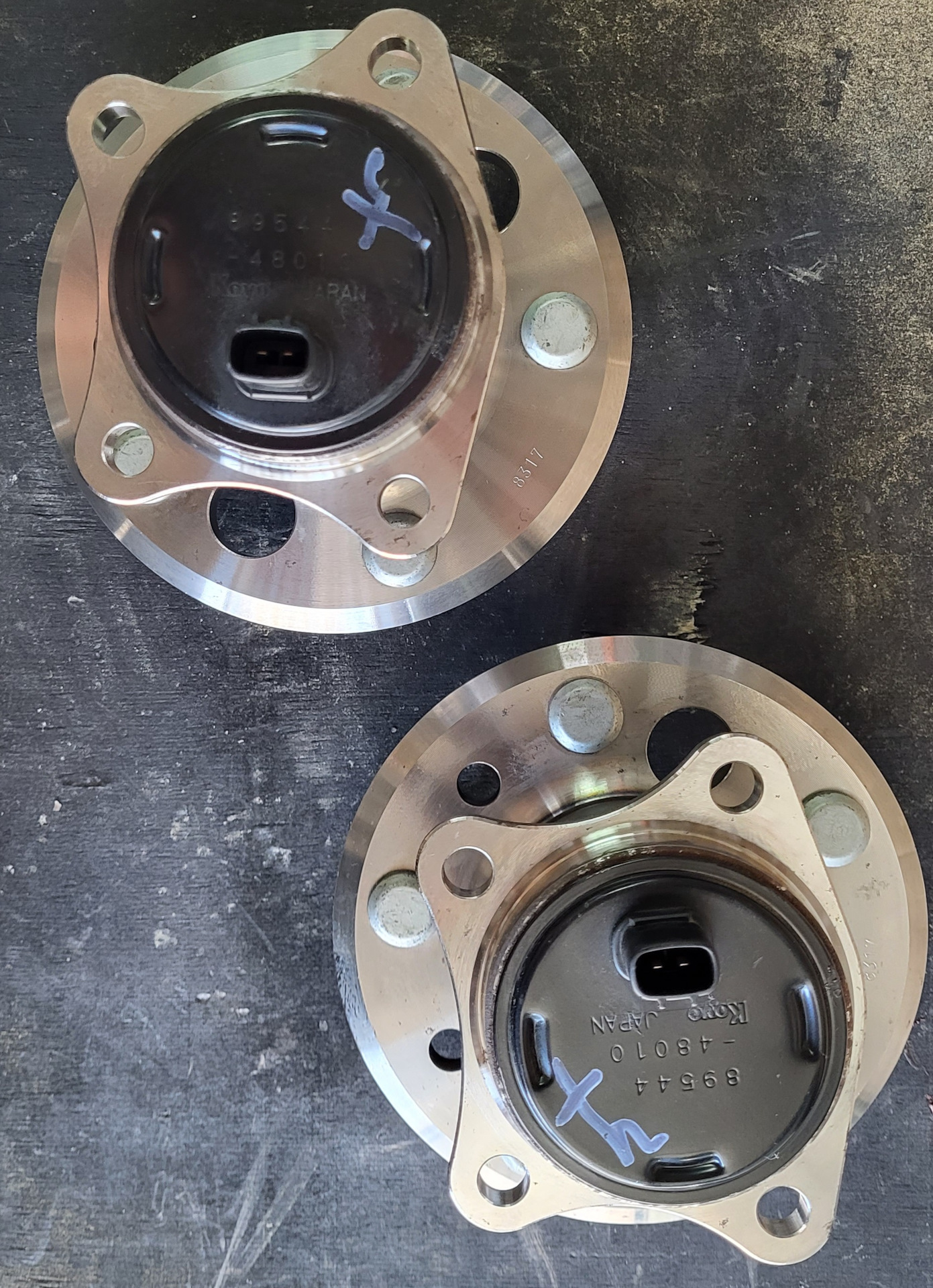

А вот сами ступицы искал именно от acv40, т.к принцип работы датчиков абс у них отличаются и не взаимозаменяемы! В итоге нашёл и их просто в превосходном состоянии!

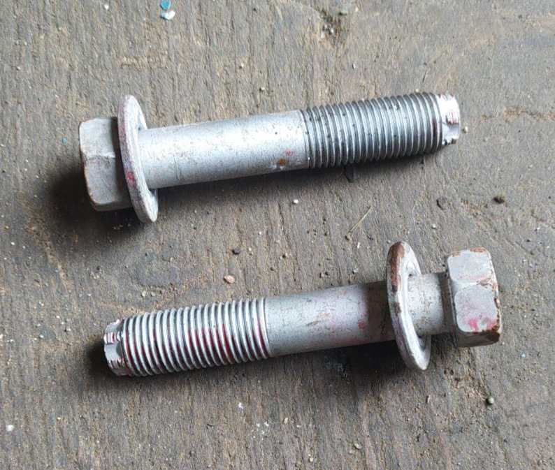

Заодно ещё взял два болта на другие тяги и не зря

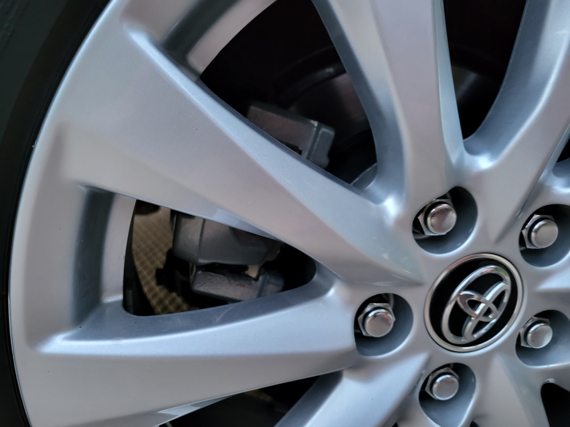

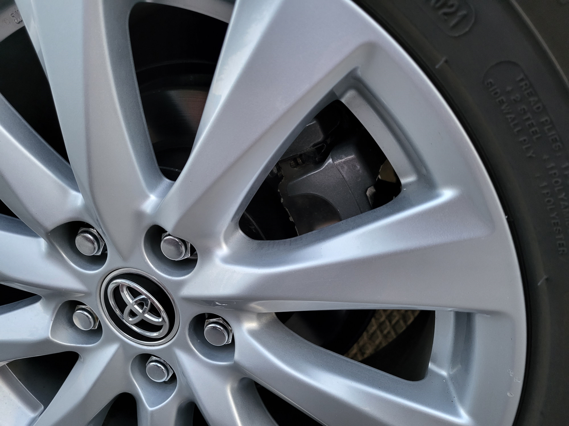

, при разборе два болта пришлось пилить! Когда все было разобрано, увидел причину фейерверков на панели, крышка датчика абс просто сгнила и благополучно выпала))))подшипник непристойно оголился, к сожалению не запечатлил этот момент, руки были грязные! По итогу всех проделанных работ имеем собранную заводскую подвеску, заехал на 3d сход-развал, подрегулировали немного левое колесо и всё! Далее очередная мойка и наслаждение))))
И снова едем дальше👌👍ни гвоздя ни жезла 🤝всем добра!

Привет! Нет, ступицы от 40, кожухи от 50
vagapov84
Здарово смотрю у тебя задание ступицы и кожухи в сборе от 50 камри
Ступицы от 50 камри не подходят, у них разные датчики абс
