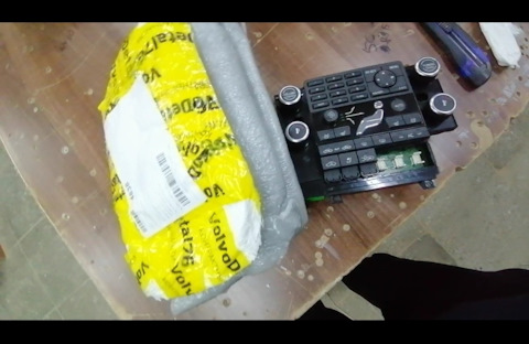

второй вариант сделать калибровку заслонок компом
Думаешь, что они находятся в открытом положении, поэтому и жар идёт?
Возможно
