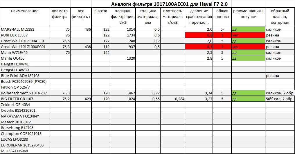

Аналоги масляного фильтра для Haval F7 2.0
Самые лучшие варианты прямых аналогов со втулкой, так называемых болт-он, купил и поставил, голова не болит и прочее ))
С оценкой "5" берем смело

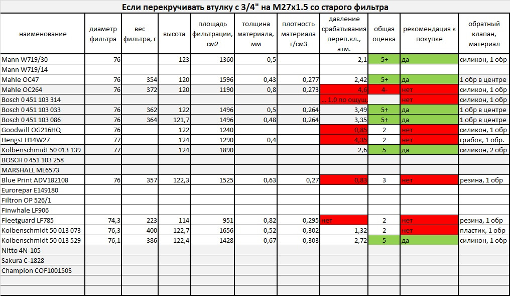

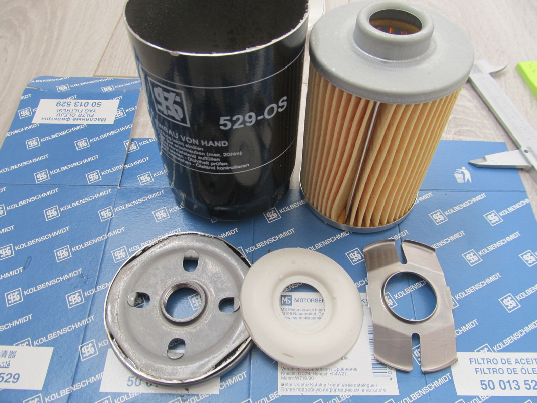

А теперь информация для любителей экспериментов и афер :)
Про превращение в Mann W719/45 из Mann W719/30 наворачиванием на него втулки знаю все!
А вот какие у Mann W719/30 есть достойные аналоги и есть ли они вы узнаете только тут!
С оценкой "5+" берем смело

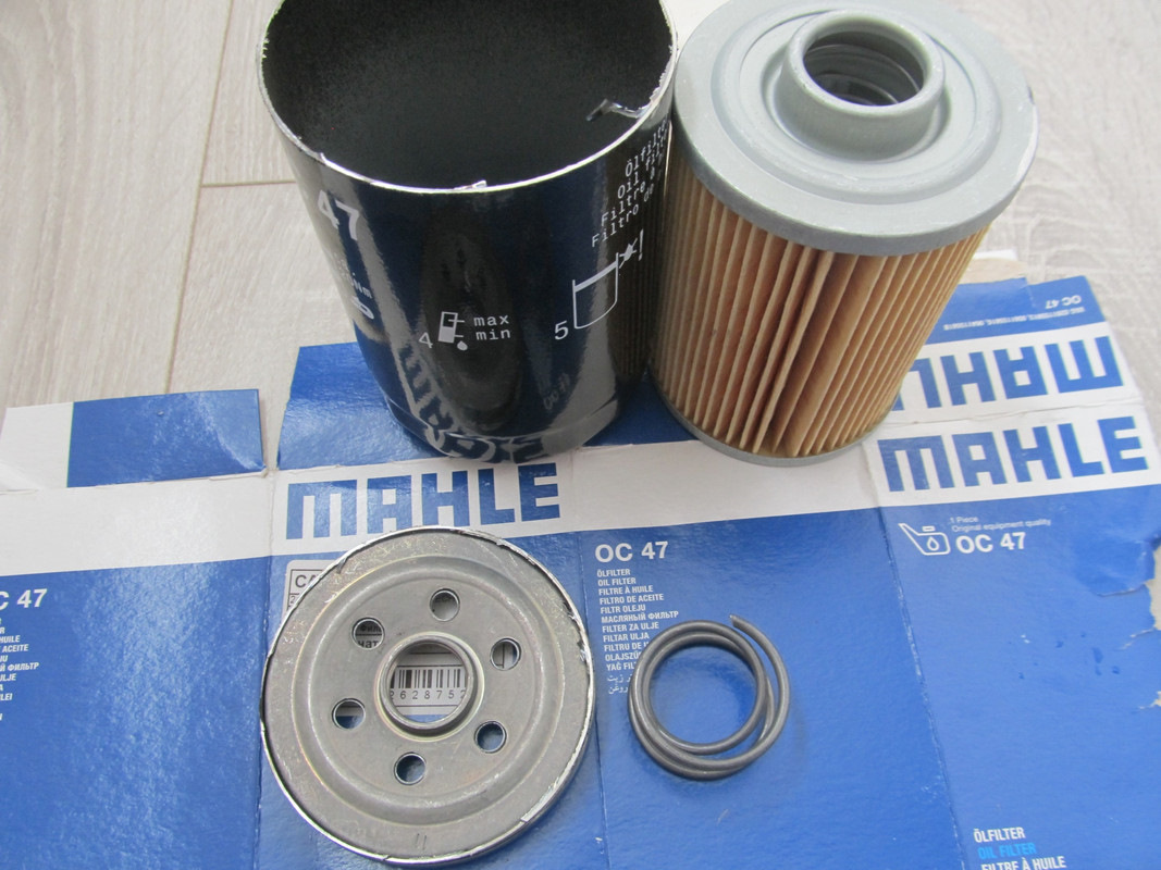

Жемчужины были найдены следующие
Kolbenschmidt 50 013 529 = 655 руб

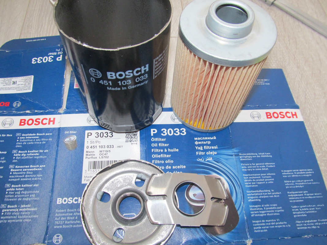

Bosch 0 451 103 086 и Bosch 0 451 103 033 — т.к. это одно и тоже. Только первый стоит 565 руб, а второй 329 руб.
Mahle OC47 = 529 руб
Кликнув можете посмотреть их распилы очень подробно и почитать мнение о фильтре более конкретно.

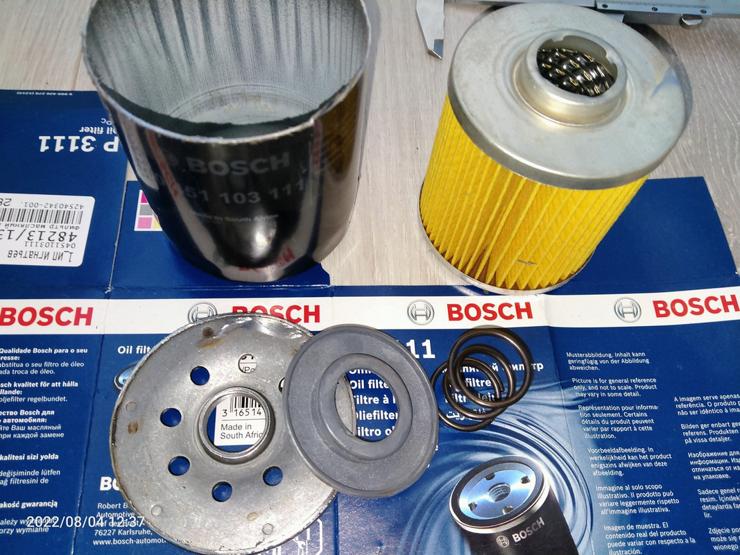

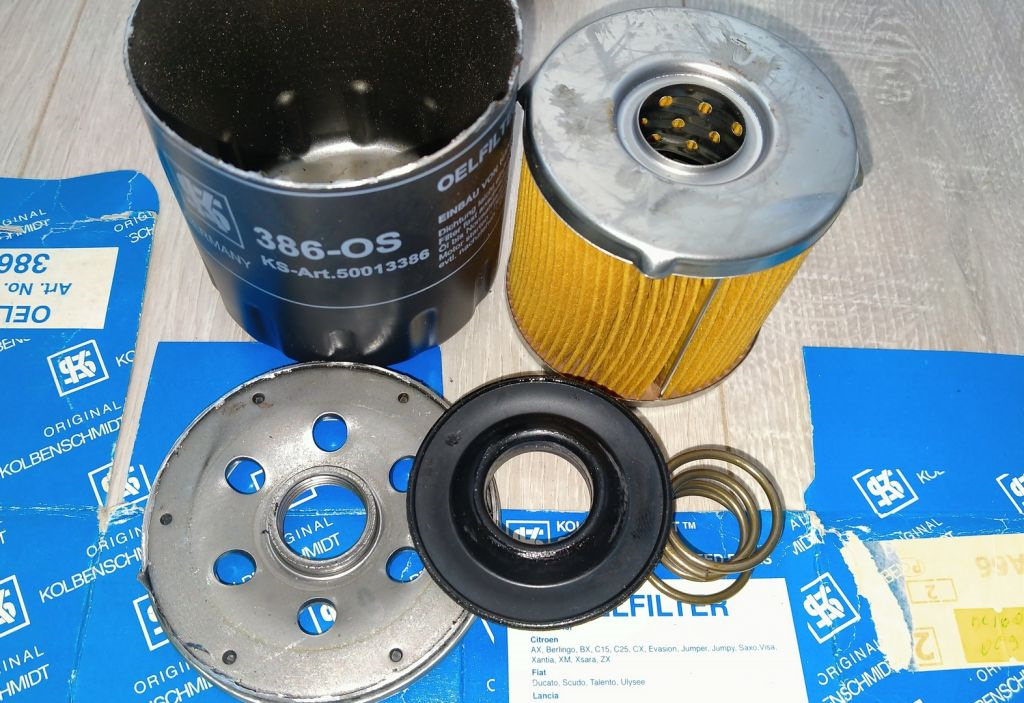

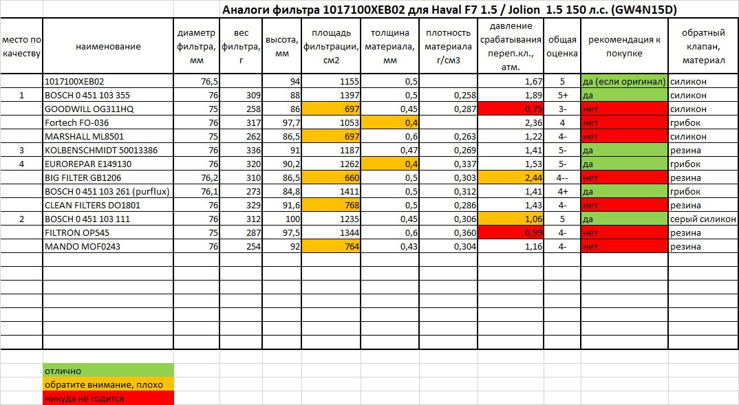

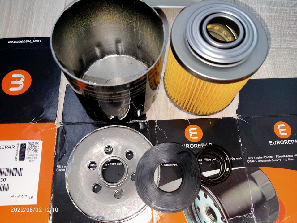

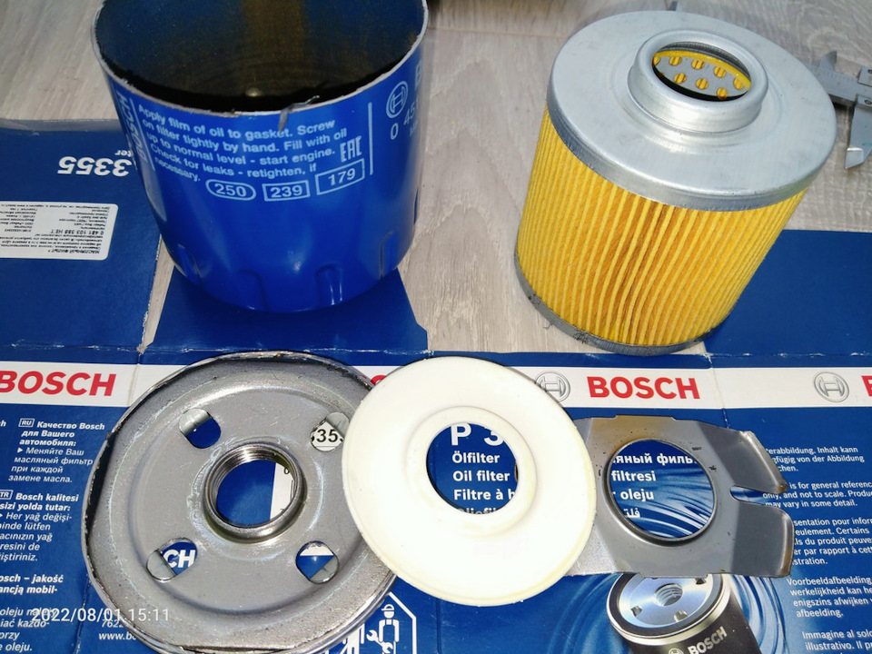

Аналоги фильтра 1017100XEB02 для Haval F7 1.5 / Jolion 1.5 150 л.с.
Лучшие заменители выглядят так!
BOSCH 0 451 103 355
BOSCH 0 451 103 111
KOLBENSCHMIDT 50013386
EUROREPAR E149130
Нажмите на ссылки и почитайте о каждом фильтре подробнее
Фото данных лидеров!

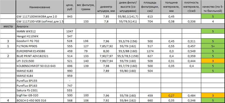

Аналоги топливного фильтра для 1.5 и 2.0
Тут еще не исследованы самые главные ребята — Манн, Кнехт, Махле.
Подешевле бы стоили можно было бы собрать на их распил.
Возможно они отодвинут моих лидеров в дальний уголок истории :)
Лидеры следующие:
FILTRON PP905
BLUE PRINT ADV182321
Goodwill FG 702
Постарался в видео рассказать в чем между ними разница и что лучше

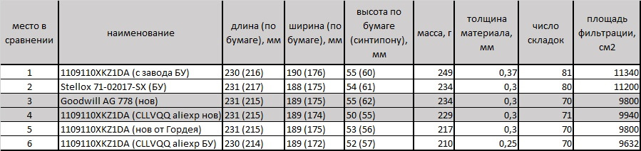

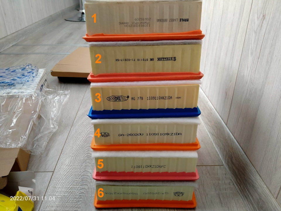

Аналоги воздушного фильтра для 1.5 и 2.0
есть уже готовый блог от меня, где целиком рассказ посвятил данной теме www.drive2.ru/l/623929144249435432/
Тут еще раз выложу таблицу
Лидеры выглядят так
1 1109110XKZ1DA (с завода)
2 Stellox 71-02017-SX
3 Goodwill AG 778
и покажу пирамиду лидеров :)

топливный Filtron PP 905 оказался по внешнему диаметру корпуса немного меньше оригинального и шатается в штатном посадочном хомуте (ну либо у меня от жары растянулся металл))))
Так что как фильтр может и отличный, но надо уплотнять посадку.
Подробнее тут описал: www.drive2.ru/l/710871102070471976/

Не думал сделать из д16т вечную вставку вместо пластиковой пластины?
не понял ничего
Вот это пластиковое кольцо, оно же может дриснуть (теоретически)…
Если экономить и ставить фильтры с съемной футоркой, я думаю имеет смысл и колечко это из алюмишки/дюраали сделать(вечное)
да оно это кольцо вообще не нужно
Я думаю нужно, чтоб перекос фильтра не допустить при криворучии.

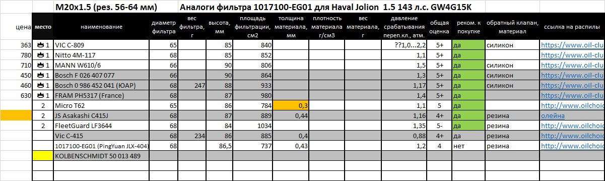

В названии сказано jolion 1.5 на 143 л.с, а в инфо так и не нашел какой масляный фильтр
тут топчик

подскажите фильтр маслянный на хавал ф7 1,5 и джулиан получается одинаковый?
заглавие таблицы дает четкий и однозначный ответ, не понимаю какие могут быть вопросы
Ни все такие умные как вы)))), так одинаковые фильтра или нет? Можно на ф7 поставить масляный фильтр от джулиана?
мля ну черным по белому же написано что 1.5 джо 150 лс и 1.5 Ф7 это один и тот же фильтр
Спасибо, не увидел сразу. Извиняюсь
ну так а по количеству обр. клапанов чего не высказался ? в таблицах заменителей — почти все одноклапанные, орига на 2,0 ведь 2-х клапанный?
все верно, ждал когда кто-нибудь спросит
могу ошибаться, но одного клапана в центре обратного вполне достаточно

Ждем с нетерпением распилов масляных фильтров на jolion 1.5 143лс
сделал пост по данным фильтрам www.autochinaclub.ru/view…opic.php?f=318&t=488#p825
там табличка и эксель файл
сам из этого 1 фильтр только пилил, остальное уже все перепилили на оил клубе

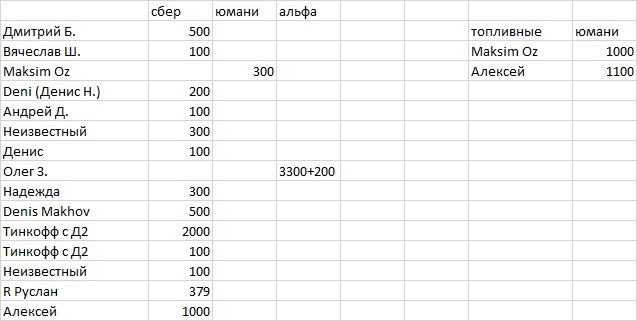

Выражаю огромную благодарность людям принявшим участие в сборе средств на распилы!
